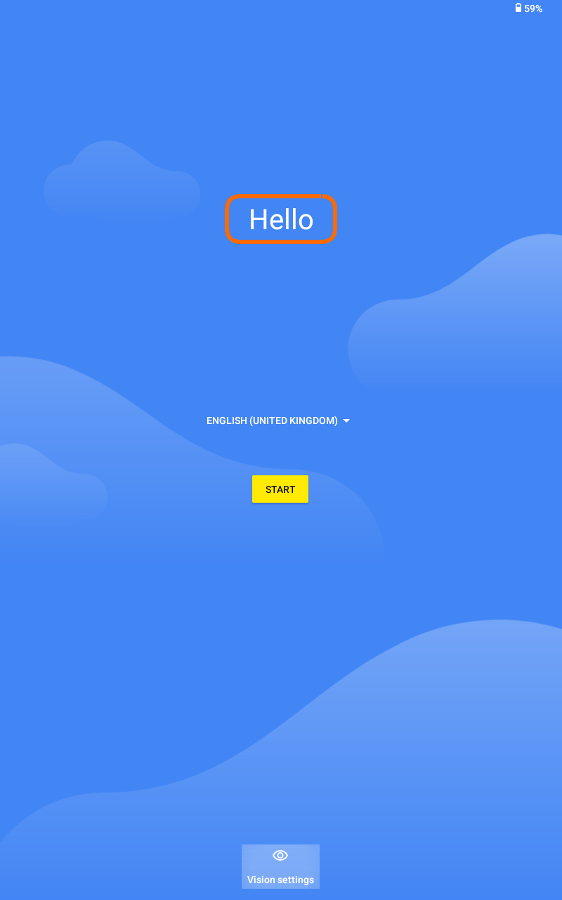

Zet het apparaat aan met de aan/uit-knop. Het apparaat zou automatisch opnieuw moeten opstarten als net het terugzetten naar fabrieksinstellingen is uitgevoerd.
Er komt nu een welkomstscherm.
  • Op het Android-apparaat moet een begroeting zoals 'Hallo' of 'Welkom' getoond worden. Tik zes keer snel achter elkaar op de tekst om het instellen met de QR-code te starten.
    Opmerking
    Tik niet op de ”Start”-toets.

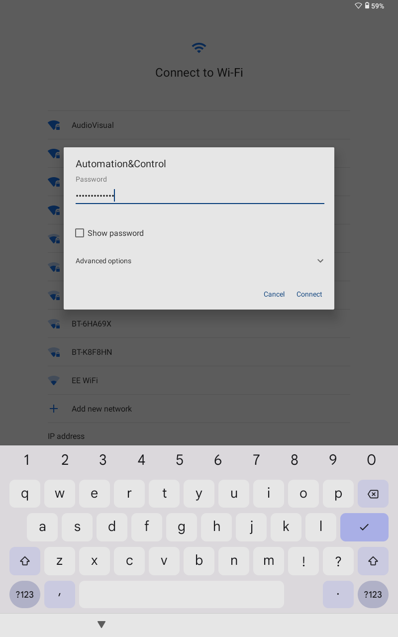

Na het scannen van de QR-code zal het Android-apparaat een lijst met WiFi-netwerken in de buurt weergeven.
  • Kies het WiFi-netwerk waarmee verbonden moet worden.
  • Voer het vereiste wachtwoord in om het verbindingsproces te voltooien.

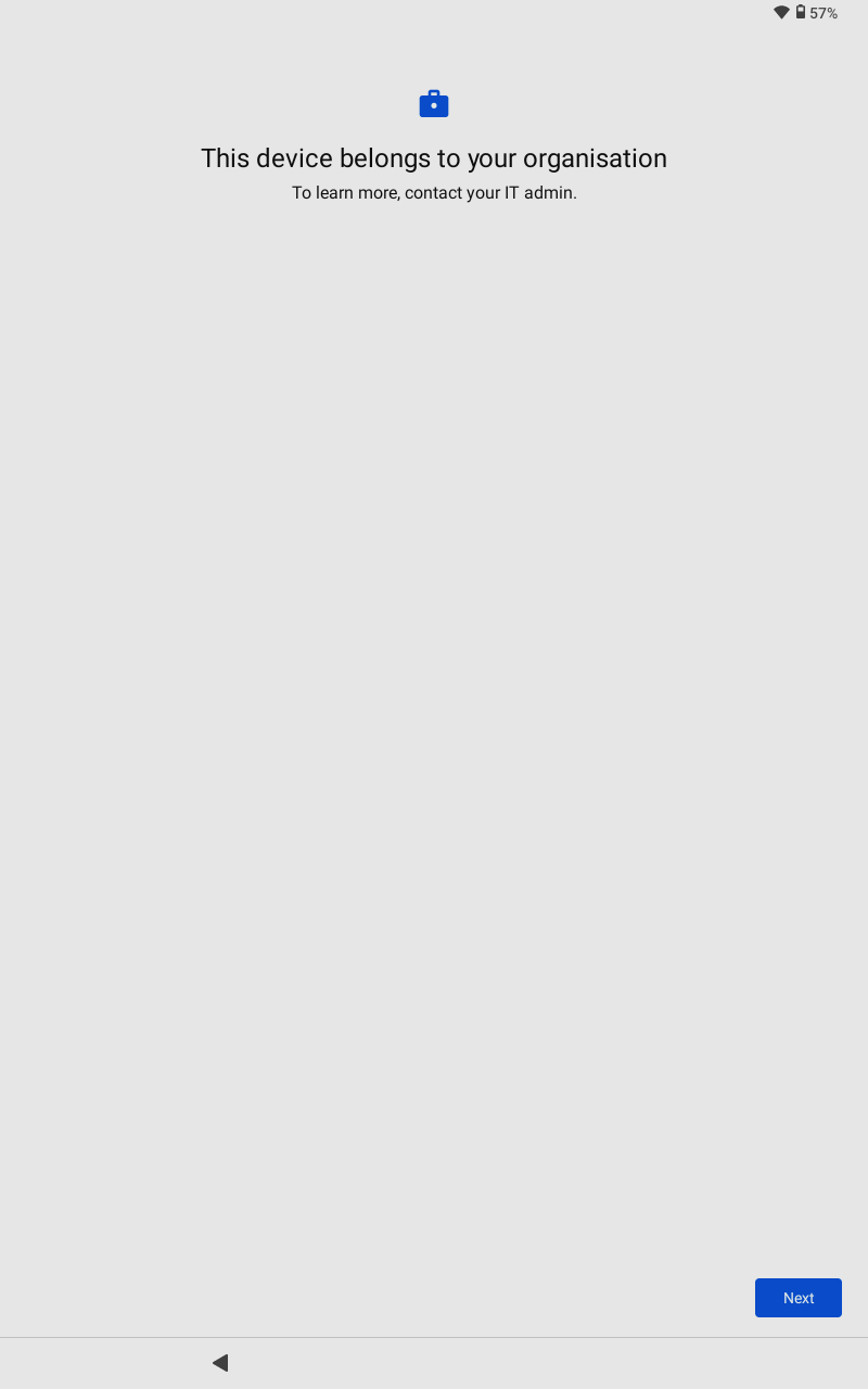

De installatiemethode, die we gebruiken, wordt het meest gebruikt in bedrijfsomgevingen. Het staat bekend als MDM (Mobile Device Management).
  • Tik op ”Volgende" om verder te gaan.
  • Tijdens het installatieproces kunnen extra schermen getoond worden waarin wordt gevraagd om de algemene voorwaarden te accepteren.
Nadat de voorwaarden zijn aanvaard, start het apparaat met het installeren van de app. Het apparaat controleert ook op mogelijke updates tijdens het installatieproces.

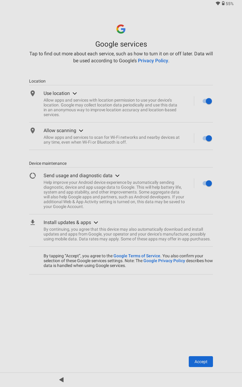

Bepaalde apparaten kunnen vragen om locatie- en WiFi-scantoestemmingen te selecteren.
Dit zijn optionele instellingen, maar kunnen ingeschakeld blijven om de WiFi-verbinding te verbeteren en GX-apparaten in het netwerk te vinden.
  • Kies de voorkeuren op de pagina met Google-services.
  • Tik op ”Aanvaarden" om verder te gaan.
Dit voltooit de app-installatie.
