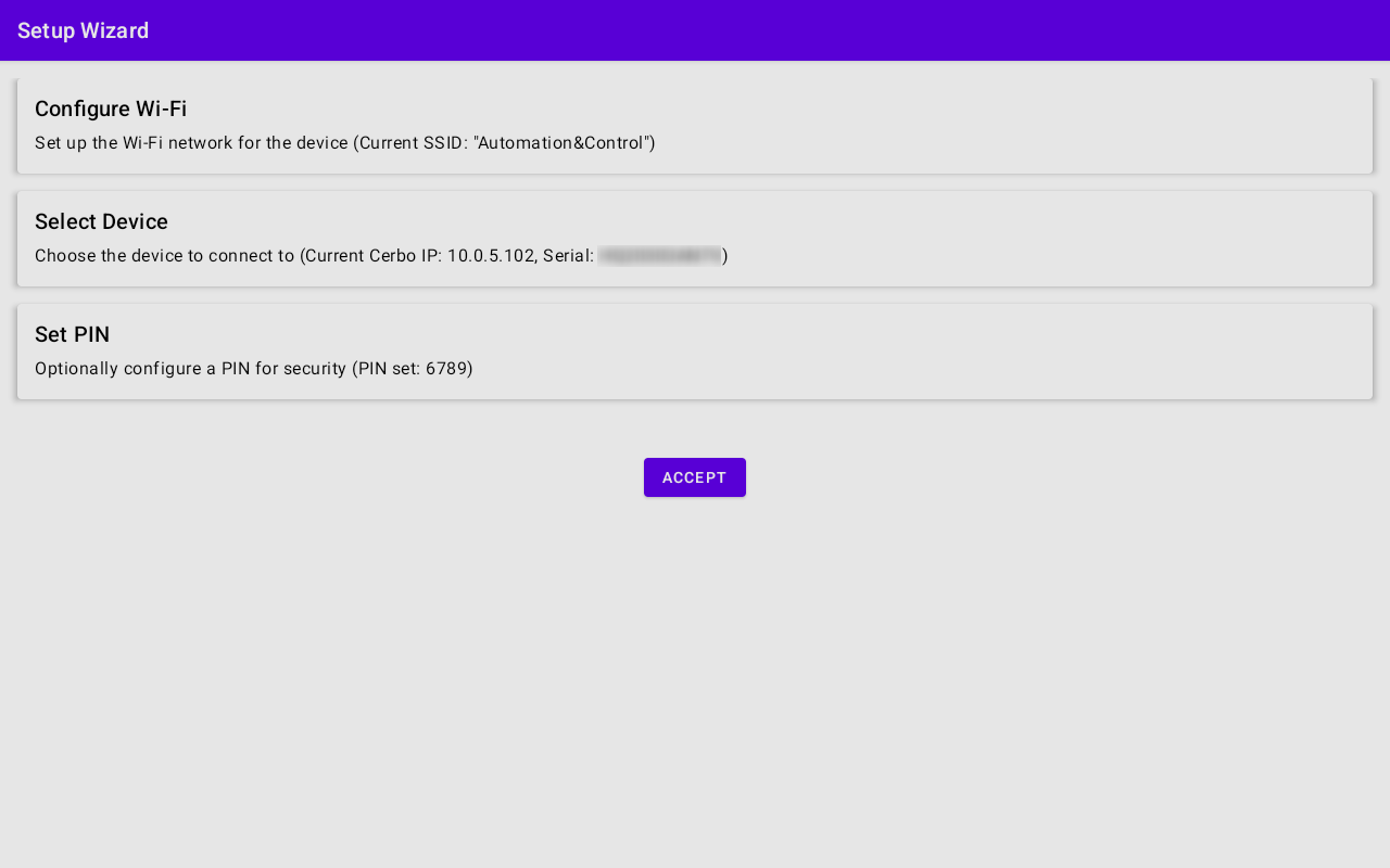

3. Eerste instellingen

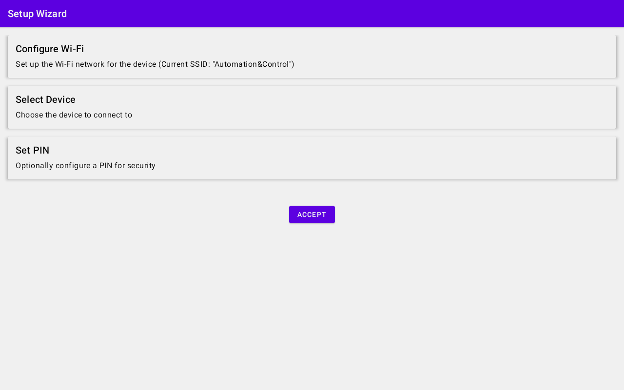

Als het installatieproces is voltooid, verschijnt het scherm van de Setup Wizard.
Om de installatiewizard te voltooien, tik op elk onderdeel en voer de nodige informatie in.

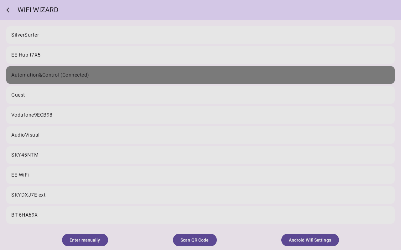

  • WiFi instellen: Het apparaat is al verbonden met het WiFi-netwerk dat tijdens de installatie is gebruikt. Indien gewenst kan dit gewijzigd worden naar een ander WiFi netwerk.
    Tik op het vakje om de WiFi-wizard te starten.

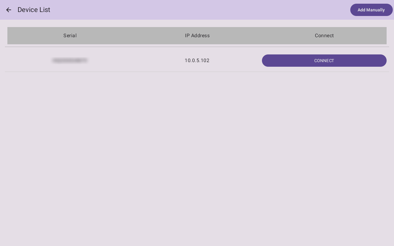

  • Selecteer apparaat: Kies een GX-apparaat om verbinding mee te maken uit de apparatenlijst.
  • Stel PIN code in: Er is een optie om een PIN code in te stellen om toegang tot de Android-apparaatinstellingen te beperken. Instellen van een PIN code wordt aanbevolen.
  • WiFi-wizard: Het WiFi-netwerk dat bij de vorige installatiestappen ingesteld is, wordt automatisch verbonden.
    Er kan een ander WiFi netwerk gekozen worden.
    Als het GX-apparaat is ingesteld als toegangspunt, dan wordt het netwerk ervan teruggevonden in de lijst met beschikbare netwerken. Als dit netwerk wordt geselecteerd, kan het apparaat rechtstreeks verbinding maken met het GX-apparaat.
  • Selecteer vanuit de lijst van beschikbare netwerken het netwerk waarmee verbinding gemaakt moet worden.
    Voer het wachtwoord van het netwerk in het pop-upvenster in dat na de keuze verschijnt.

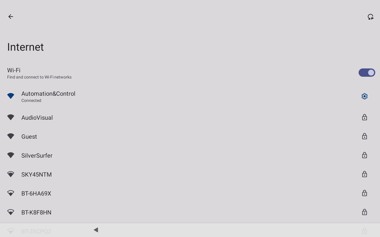

Onderaan het scherm staan drie knoppen die alternatieve WiFi-verbindingsmethodes vertegenwoordigen.
  • Voer handmatig in: Met deze methode kan verbinding gemaakt worden met netwerken die niet worden weergegeven in de lijst of die een verborgen SSID hebben.
    Er verschijnt een pop-upvenster waarin het SSID en het wachtwoord van het netwerk ingevoerd kan worden om de verbinding tot stand te brengen.
  • Scan QR-code: Als er een QR-code is voor het favoriete WiFi-netwerk, kan deze methode gebruikt worden om verbinding te maken.
    Dit activeert de camera van het Android-apparaat om de QR-code te scannen en de verbinding automatisch tot stand te brengen.
  • Android WiFi-instellingen: Als de stappen in de WiFi-wizard niet werken, kan verbinding met WiFi gemaakt worden via de eigen instellingen van het Android-apparaat.
    Nadat met succes verbinding is gemaakt met het WiFi-netwerk, druk op de knop Terug om terug te keren naar de pagina van de WiFi-wizard.
Om terug te gaan naar de Setup Wizard-pagina zoek de pijl in de linkerbovenhoek van het scherm en tik erop.
  • Apparatenlijst: Het kan even duren voordat de apparatenlijst is gevuld en de beschikbare GX-apparaten in het netwerk worden weergegeven.
    Om verbinding te maken met het gekozen GX-apparaat, tik gewoon op de verbinden knop aan de rechterkant.
    Je gaat dan terug naar de pagina Wizard instellen.

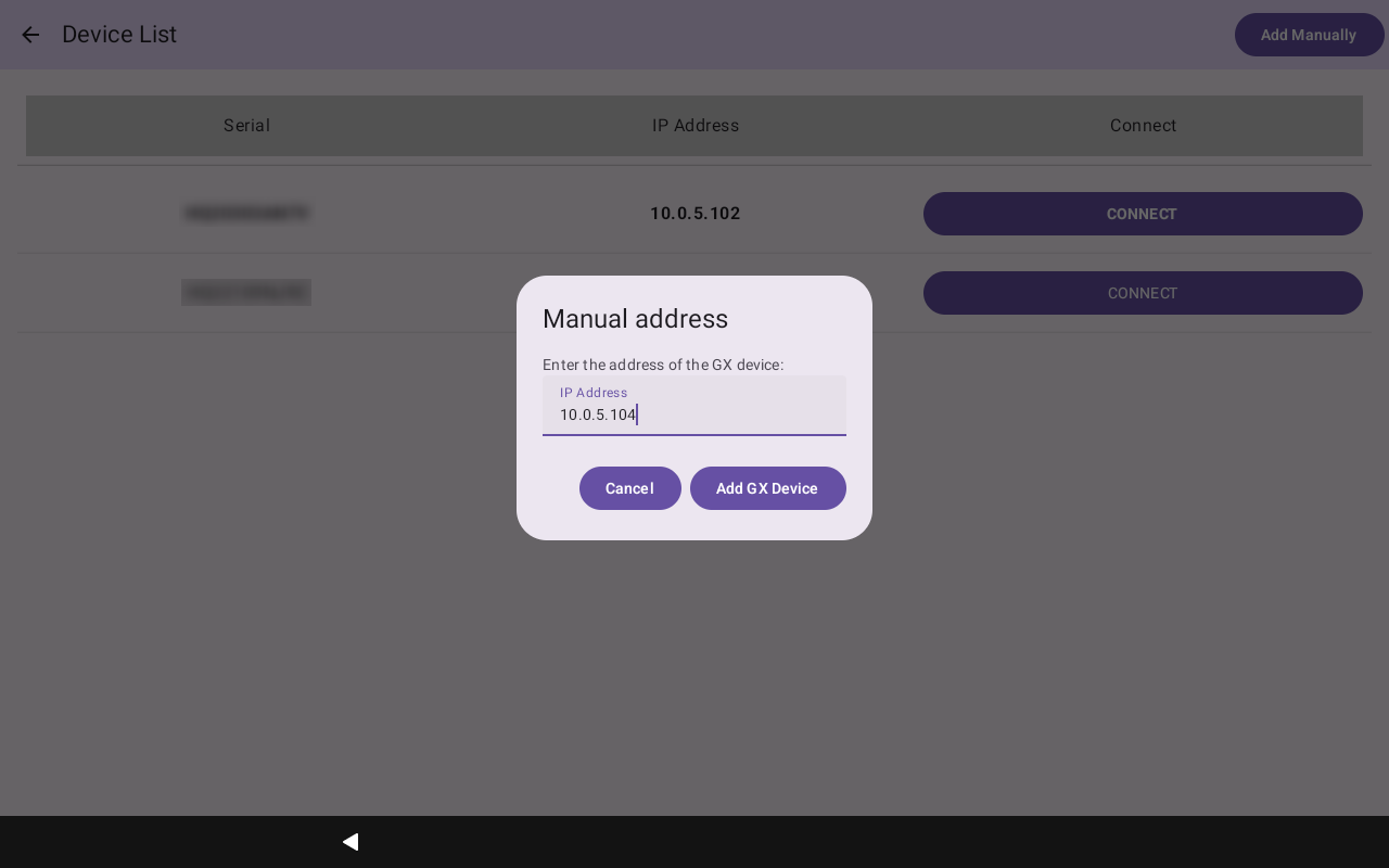

In bepaalde gevallen verschijnt het GX-apparaat niet automatisch in de apparatenlijst. Misschien is het GX-apparaat op een ander subnet.
  • Voeg handmatig toe: Als het gewenste GX-apparaat niet in de weergegeven lijst staat, zoek dan naar de optie om handmatig een apparaat toe te voegen door op de knop "Handmatig toevoegen" rechtsboven in het scherm te tikken.
    Typ het IP-adres van het GX-apparaat in het pop-upvakje en druk op ”Voeg GX-apparaat toe".
Belangrijk
Overweeg een PIN code in te stellen om te voorkomen dat de instellingen in het servicemenu van het Android-apparaat worden gewijzigd.
Deze PIN code beschermt geen wijzigingen van instellingen op het GX-apparaat.
  • Stel PIN code in: Tik in het scherm van wizard instellen op ”PIN code instellen" en voer een unieke PIN code in het pop-upvakje in.
  • Tik op ”Aanvaarden" om het initiële wizard instellen te voltooien.

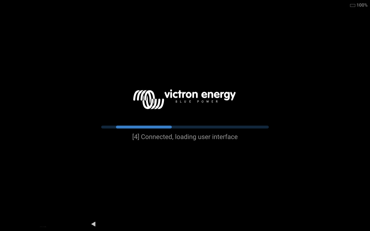

Het Android-apparaat maakt nu verbinding met het GX-apparaat, wat de vereiste componenten voor het scherm laadt.
Na korte tijd laadt het scherm.

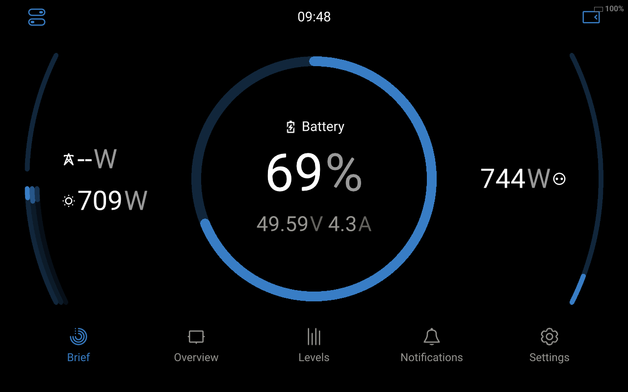

De gebruikersinterface lijkt sterk op die van een GX Touch of Ekrano beeldscherm, met identieke aanraakbediening en menustructuren.
De gebruikersinterface op dit apparaat, op andere apparaten en op het GX-scherm werkt onafhankelijk, waardoor elk apparaat verschillende pagina's kan weergeven.
