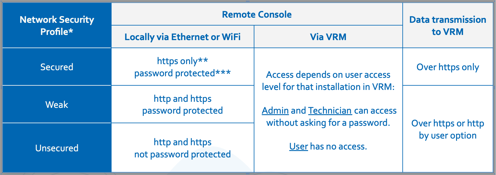

4.9. Perfil de segurança da rede
A definição do perfil de segurança da Rede permite controlar a forma como os dados são intercambiados localmente (através de Ethernet ou WiFi) remotamente (através de VRM).
Pode escolher entre três perfis:
* Ao atualizar de uma versão anterior a v3.50, o perfil é definido automaticamente para corresponder às definições configuradas previamente da rede e da Consola Remota. Os novos dispositivos enviados com v3.50 ou posterior tem a predefinição como Seguro.
** Todos os acessos em http serão redirecionados para o https equivalente.
*** Nas novas unidades enviadas com a versão v3.5 ou posterior, a senha do dispositivo predefinida é o mesmo número de seis dígitos PIN usado no Bluetooth, impresso na caixa exterior no dispositivo GX. Ao efetuar a atualização do dispositivo GX existente, o perfil de segurança é configurado automaticamente para corresponder às definições do utilizador, como a ativação da Consola Remota em LAN e a proteção da senha.
As alterações no perfil de segurança podem ser efetuadas em Definições → Geral → Acesso e segurança → Perfil de segurança da rede local no menu Definições. |
Dados do Perfil de segurança da rede
A definição do perfil de segurança de Rede aplica-se exclusivamente ao acesso à rede local. Não afeta a definição do acesso de dispositivo físico ou acesso no ecrã (Utilizador / Utilizador e Instalador), que são configuradas em separado.
Ao aceder à Consola Remota na LAN através HTTPS, o navegador visualiza uma advertência de certificado. Isto deve ser aceite para avançar.
Depois de iniciar a sessão na Consola Remota em LAN ou WiFi, a sessão de navegador continua ativa durante 365 dias antes de solicitar um início de sessão novo.
