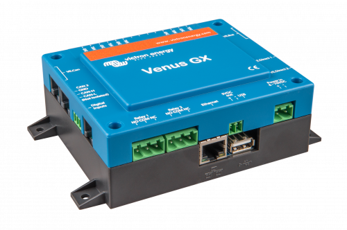

2.1. O que é o Venus GX?
O Venus GX faz parte da família de produtos GX.
Os dispositivos GX podem ser o centro de todas as instalações de energia Victron. Executam o sistema operativo Venus OS e asseguram uma comunicação sem falhas entre todos os componentes ligados, como inversores/carregadores, carregadores solares, carregadores CC-CC e baterias.

2.2. O que está na caixa?
Venus GX
Cabo de alimentação com fusível em linha e terminais de olhal M8 para conexão à bateria ou ao barramento CC
Blocos de terminais para todos os conectores em cada lado
Etiqueta com código de WiFi e dados do produto.
Terminais VE.Can (2 und.).
