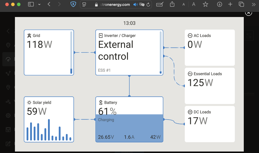

Abra a Consola Remota.

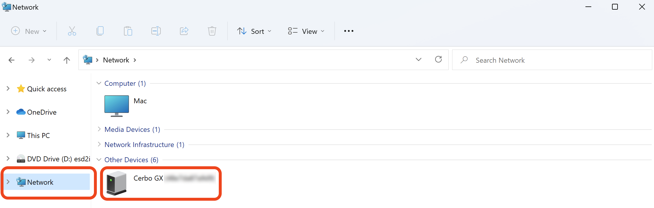

Deteção de rede local (apenas Windows)
Se estiver na mesma rede local (p. ex., em casa) e a utilizar o Microsoft Windows, pode localizar o dispositivo GX através da Deteção de Rede (UPnP):
Abra o Explorador de Ficheiros e aceda à secção de Rede
Clicar duas vezes no ícone do Dispositivo GX abre a Consola Remota na LAN.

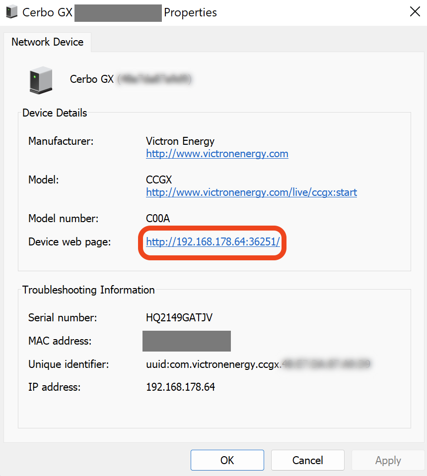

Para ver o endereço IP: clique com botão direito no ícone → Propriedades
