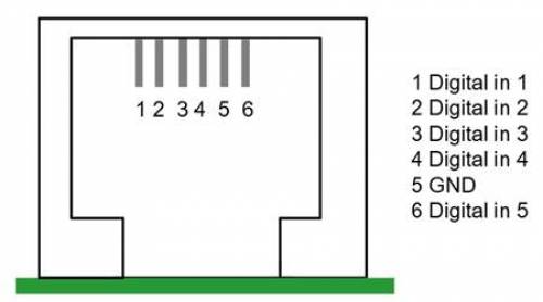

Alle digitalen Eingangskanäle sind über die seitliche RJ-12-Buchse zugänglich. Dieser ist für die Selbstverkabelung durch den Benutzer/Installateur verfügbar.
17.1. Verkabelungsdetails
Die digitalen Eingänge sind nicht isoliert und arbeiten mit einer Logikpegelspannung von 3,3 V bei einer maximalen Eingangstoleranz von 5 V. Jeder Eingang verfügt über einen internen 10-kΩ-Pull-up-Widerstand auf 3,3 V.
Empfohlene Verkabelung: Verwenden Sie einen potentialfreien Relais-Kontakt oder einen Open-Collector-/Optokoppler-Ausgang.
RJ12-Belegung | Eingang |
Klemme1 | Eingang1 |
Klemme2 | Eingang2 |
Klemme3 | Eingang3 |
Klemme4 | Eingang4 |
Klemme5 | Masse |
Klemme6 | Eingang5 |
