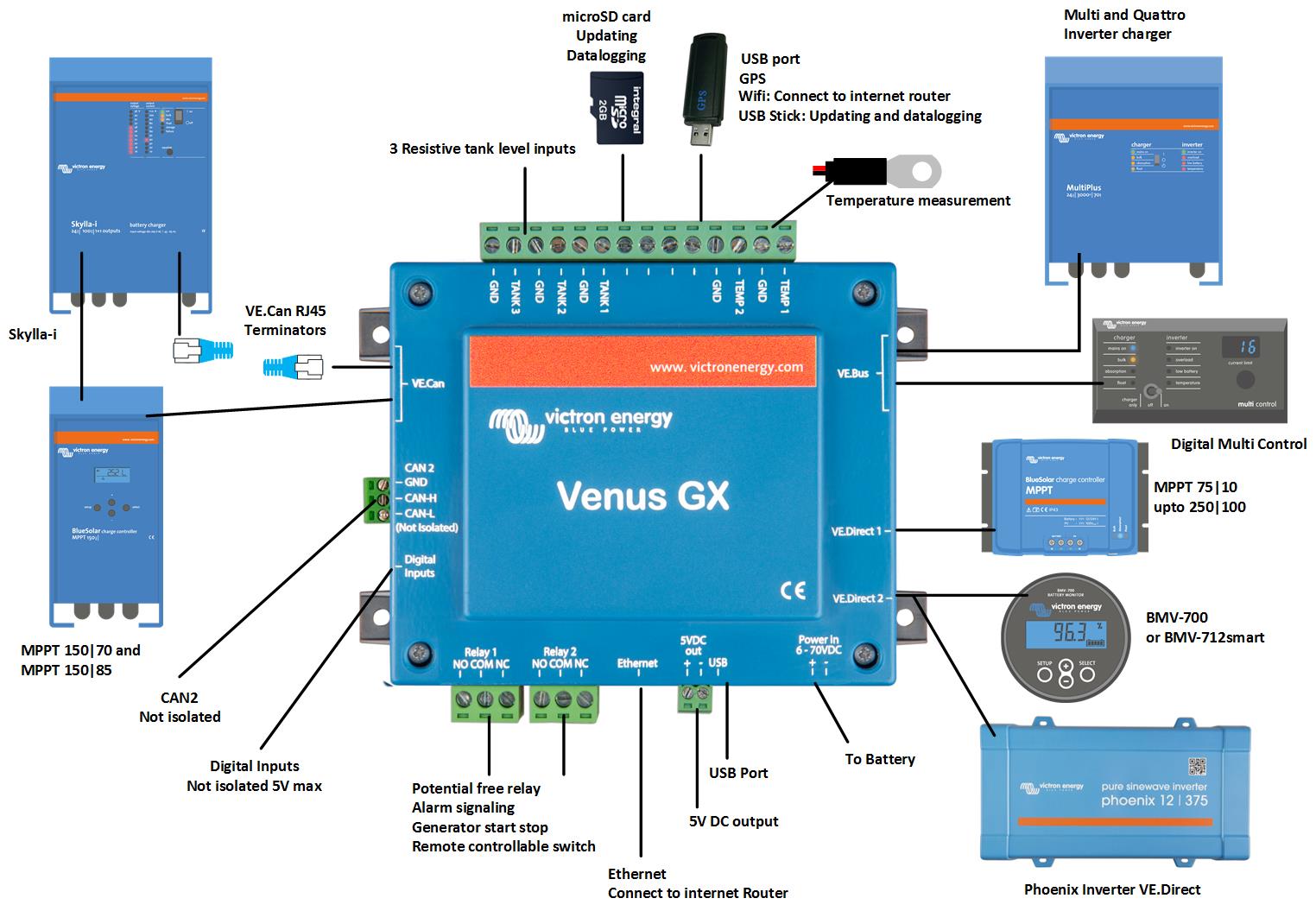

3.1. Venus GX – Übersicht der Anschlüsse
Das Venus GX unterstützt maximal 6 VE.Direct-Geräte, unabhängig davon, ob diese über VE.Direct-Anschlüsse oder USB angeschlossen sind. Allerdings kann dieser Grenzwert in komplexen Systemen, beispielsweise bei mehreren PV-Wechselrichtern oder synchronisierten Wechselrichtern, niedriger sein. Bitte lassen Sie bei der Systemkonzeption stets etwas Spielraum, um einen zuverlässigen Betrieb zu gewährleisten.

3.3. Stromversorgung des Venus GX
Das Gerät wird über den Steckverbinder Power in V+ mit 8 bis 70 V Gleichstrom versorgt. Es kann nicht über andere Anschlüsse (z. B. Ethernet oder USB) mit Strom versorgt werden. Das mitgelieferte Gleichstromkabel enthält eine integrierte 3,15-A-Trägesicherung.
Stromversorgung mit einem VE.Bus BMS
Bei Verwendung des VGX in einer Installation mit einem VE.Bus BMS verbinden Sie die Klemme Power in V+ am VGX mit der Lasttrennausgang am VE.Bus BMS. Verbinden Sie beide Minuspole mit der Minus-Sammelschiene oder dem gemeinsamen Minuspol der Batterie. Dies ist beim VE.Bus BMS V2 und VE.Bus BMS NG nicht erforderlich, da beide über einen GX-Power-Ausgang verfügen.

Überlegungen zur Isolierung
Das GX-Gerät wird an verschiedene Systemkomponenten angeschlossen. Um Erdschleifen zu vermeiden, stellen Sie bitte sicher, dass geeignete Isolierungsmaßnahmen getroffen werden. In den meisten Fällen ist dies kein Problem, dennoch ist eine ordnungsgemäße Systemkonzeption unerlässlich.
Anschlusstyp | Cerbo GX | Cerbo GX MK2 | Ekrano GX | Venus GX |
VE.Bus | Isoliert | Isoliert | Isoliert | Isoliert |
VE.Direct | Isoliert | Isoliert | Isoliert | Isoliert |
VE.Can | Nicht isoliert | 1) | 1) | Isoliert |
USB 3) | Nicht isoliert | Nicht isoliert | Nicht isoliert | Nicht isoliert |
Ethernet 2) | Isoliert | Isoliert | Isoliert | Isoliert |
1) VE.Can-Anschluss 1 ist galvanisch isoliert, VE.Can-Anschluss 2 ist nicht isoliert 2) Der Ethernet-Anschluss ist isoliert, mit Ausnahme der Abschirmung: Verwenden Sie ungeschirmte UTP-Kabel für das Ethernet-Netzwerk. 3) Die USB-Ports sind nicht isoliert. Der Anschluss eines WiFi-Dongles oder GPS-Dongles verursacht keine Probleme, da diese Geräte nicht über eine externe Stromversorgung betrieben werden. Selbst bei Verwendung eines separat mit Strom versorgten USB-Hubs kann es zu einer Erdschleife kommen. Umfassende Prüfungen haben jedoch gezeigt, dass dies keine betrieblichen Probleme verursacht. | ||||
