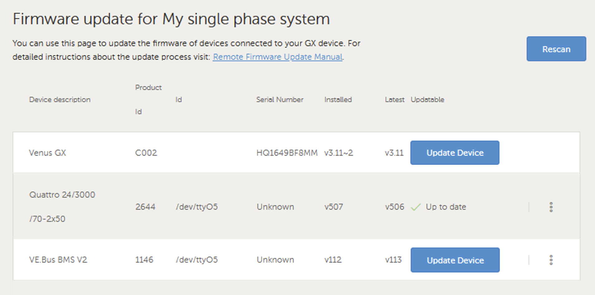

Welke firmwareversie heb ik?
De firmwareversie is zichtbaar op de VictronConnect Productinformatiepagina van de geïnstalleerde MultiPlus/Quattro en in VRM onder Apparatenlijst → Firmware-update.
6.1. De firmware bijwerken via VRM: Remote firmware-update
De volledige procedure voor het remote bijwerken van de firmware via VRM: Remote firmware-update wordt zorgvuldig beschreven in een aparte handleiding en kan hier bekeken worden.
