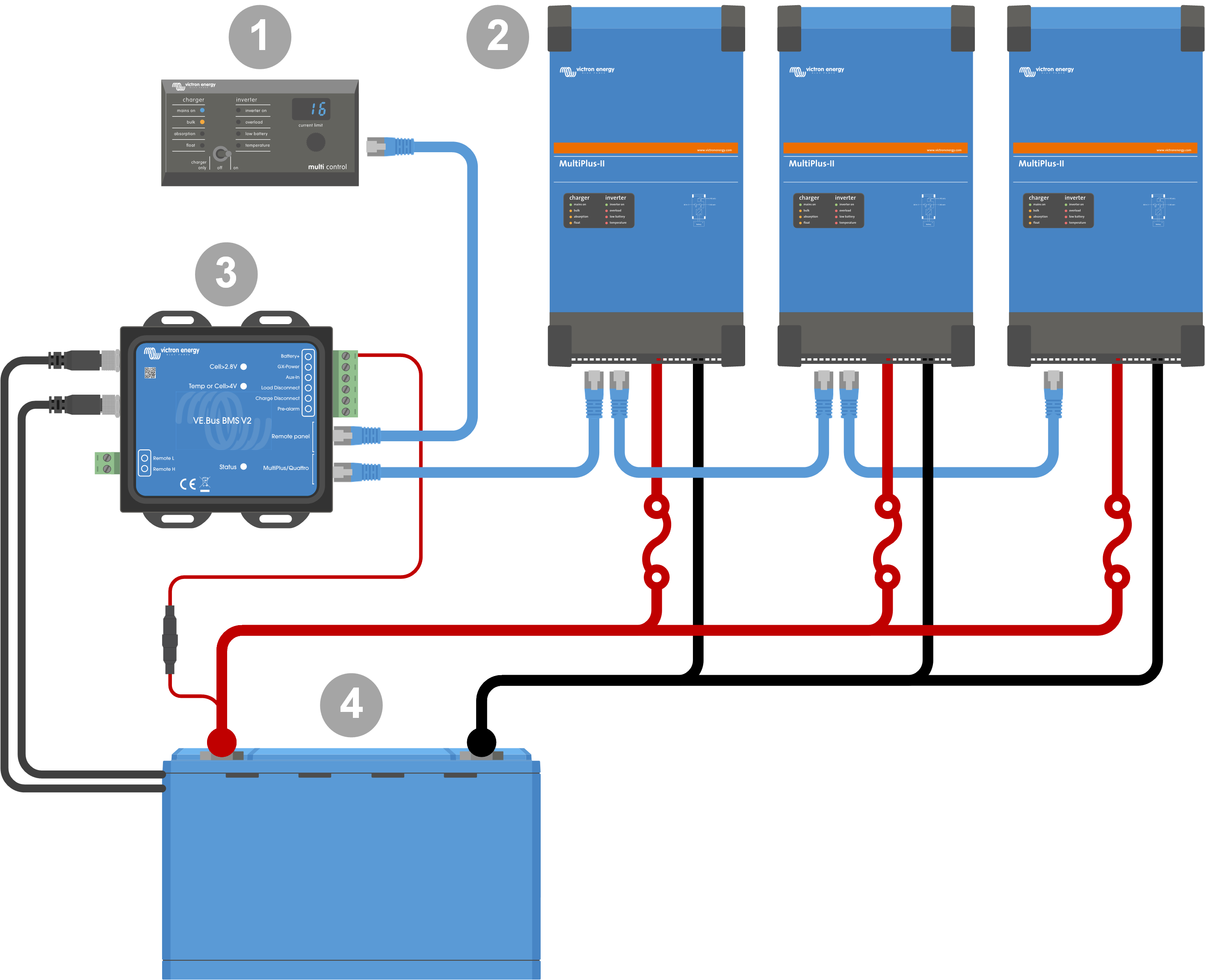

4.5. Drie fasen-systeem met een Digital Multi Control
Omschrijving
1
2
MultiPlus-II omvormer/acculader geïnstalleerd en geconfigureerd als een 3-fasen-systeem
3
VE.Bus BMS V2
4
Een Lithium Battery Smart of accu bestaande uit meerdere accu’s die een accubank van 12 V, 24 V of 48 V creëren
