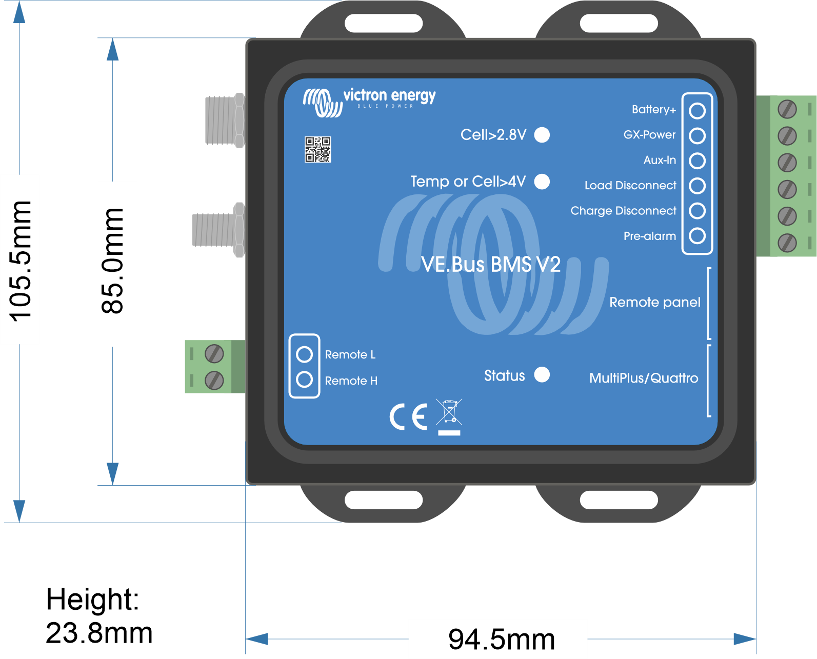

9.1. Afmetingen VE.Bus BMS V2

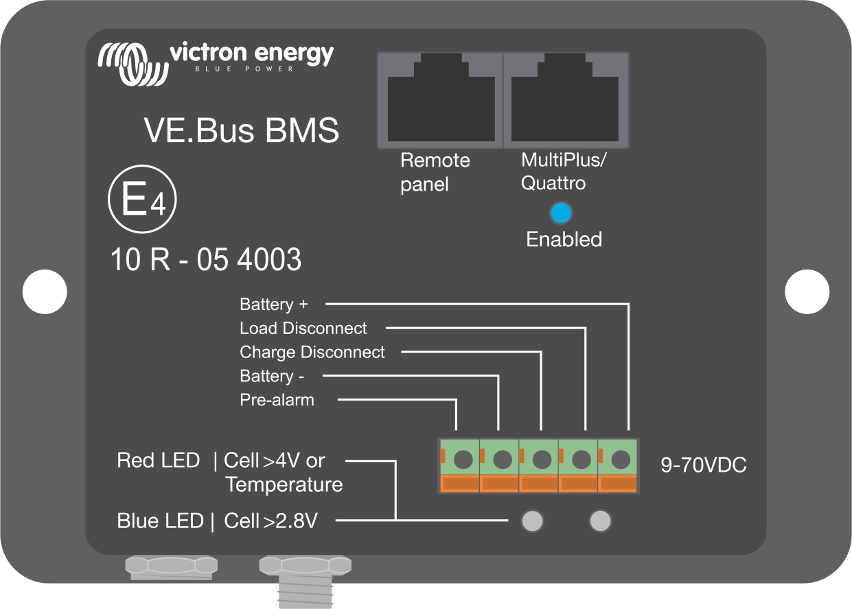

9.2. VE.Bus BMS V2 in vergelijking tot VE.Bus BMS V1
Deze tabel toont de verschillen tussen de VE.Bus BMS V2 in vergelijking met zijn voorganger, de VE.Bus BMS V1.
Functie | VE.Bus BMS V2 | VE. Bus BMS V1 | ||
Product-afbeelding |
MultiPlus/Quattro VE.Bus-poort | Ja | Ja | ||
Extern paneel VE.Bus-poort | Om een GX-apparaat, een VE.Bus Smart dongle of een Digital Multi Control aan te sluiten. | Om alleen een Digital Multi Control aan te sluiten. | ||
Communicatie GX-apparaat | Ja, de BMS zendt operationele gegevens uit en de BMS kan apparaten bedienen die aangesloten zijn op een GX-apparaat, zoals PV-laders en bepaalde AC-laders via DVCC. | Nee | ||
Aan/Uit/alleen lader bediening | Ja, via GX-apparaat en extern via VRM, VE.Bus Smart dongle en Digital Multi Control. | Alleen met Digital Multi Control. | ||
Aansluitklem GX-Pow | Ja, de GX-Pow uitgang voorziet GX van stroom van ofwel de accu of van de Aux-In-ingang, welke spanning ook hoger is. | Nee | ||
Firmware-update BMS | Ja, zowel lokaal als extern via het VRM-portal. | Niet mogelijk | ||
Firmware-update ˝In systeem˝ omvormer/acculader | Ja, zowel lokaal als extern via het VRM-portal. | Nee, de VE.Bus BMS V1 moet worden losgekoppeld om de firmware van de omvormer/acculader bij te werken. | ||
Bruikbaar zonder VE.Bus-verbinding | Nee. De BMS heeft geen min-aansluiting op de accu, de minus van de accu wordt geleverd door de VE.Bus en de VE.Bus moet worden aangesloten om de BMS van stroom te voorzien. | Ja | ||
Load Disconnect aansluitklem | Ja | Ja | ||
Prealarm-aansluitklem | Ja | Ja | ||
Charge Disconnect-aansluitklem | Ja | Ja | ||
Remote aan/uit aansluitklem | Ja | Nee. Als remote aan/uit-bediening nodig is, moet er een schakelaar worden geplaatst in de positieve voedingslijn naar het GBS | ||
Aux-In-aansluitklem | Ja, een AC-DC adapter of andere voeding, verbonden met de Aux-In ingang zorgt ervoor dat het GX-apparaat ook gevoed wordt tijdens een lage celstatus, zolang er aux-stroom beschikbaar is. | Nee | ||
MultiPlus/Quattro ingeschakelde LED | Nee | Ja | ||
Status LED | Ja, deze LED geeft aan dat de BMS informatieframes naar de omvormer/acculader stuurt. De LED kan ook aangeven of de BMS vastzit in de Opnieuw opladen-mode. | Nee | ||
LED lage celspanning | Ja | Ja | ||
LED hoge celspanning en/of hoge temperatuur | Ja | Ja |
