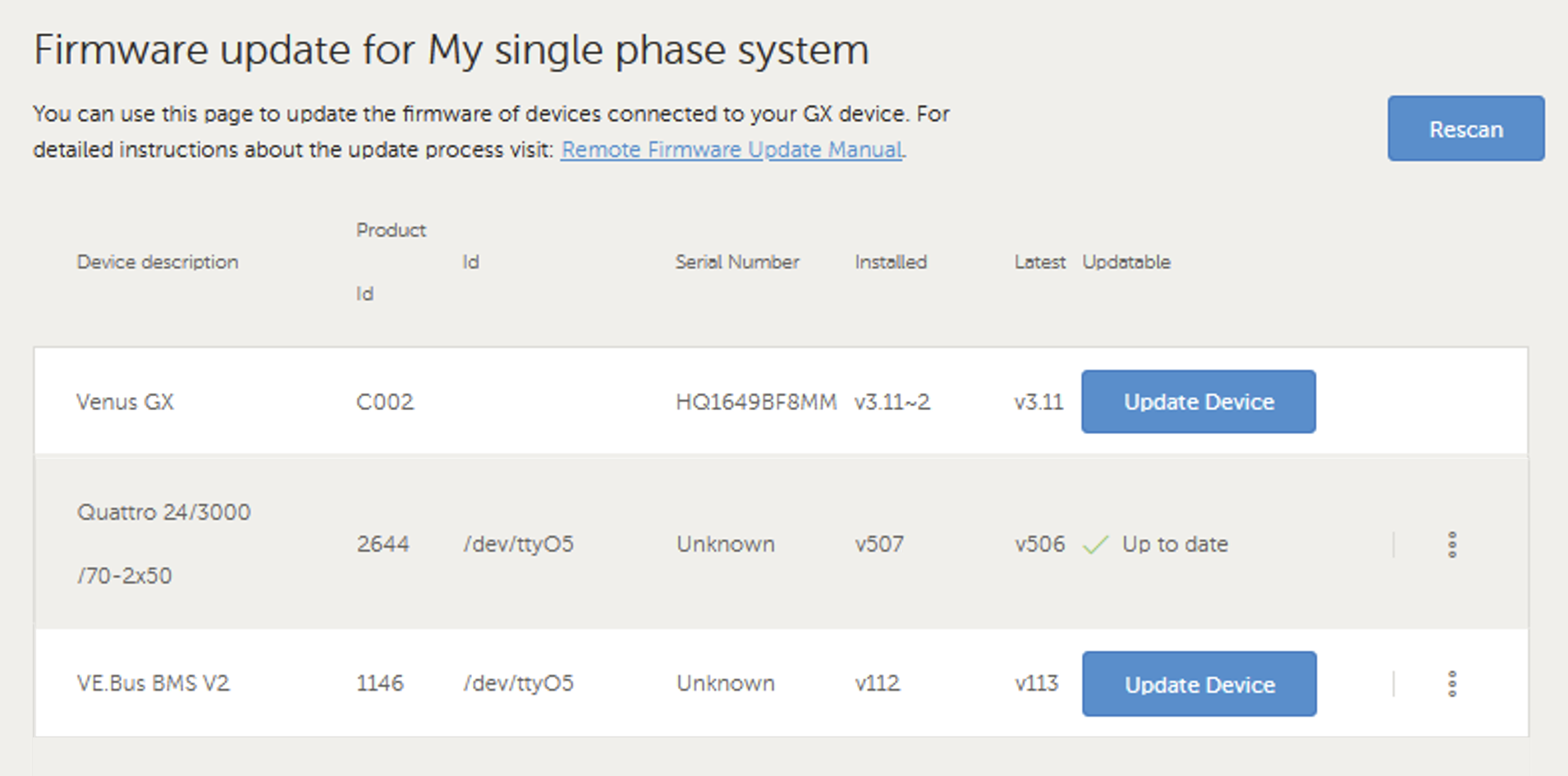

Mediante VRM: Actualización de firmware a distancia: Esta función necesita que el dispositivo se actualice conectándolo a un dispositivo GX (Cerbo GX, Ekrano GX u otro).

Se puede ver la versión de firmware en la página de información de producto de VictronConnect del MultiPlus/Quattro instalado y en VRM en Lista de dispositivos → Actualización de firmware.
6.1. Actualización de firmware con VRM: Actualización de firmware a distancia
El procedimiento completo para realizar una actualización de firmware a distancia con VRM, conocido como VRM: Actualización de firmware a distancia, se describe detalladamente en un manual independiente que puede consultarse aquí.
