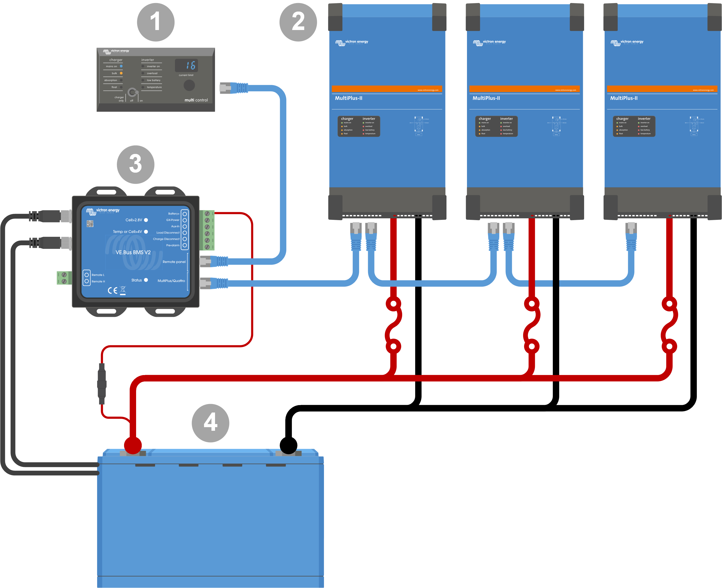

4.5. Sistema trifásico con un Digital Multi Control
Descripción
1
2
Inversor/cargador MultiPlus-II instalado y configurado como un sistema trifásico
3
VE.Bus BMS V2
4
Batería de litio Smart o batería que puede estar compuesta de varias baterías creando una bancada de baterías de 12 V, 24 V o 48 V.
