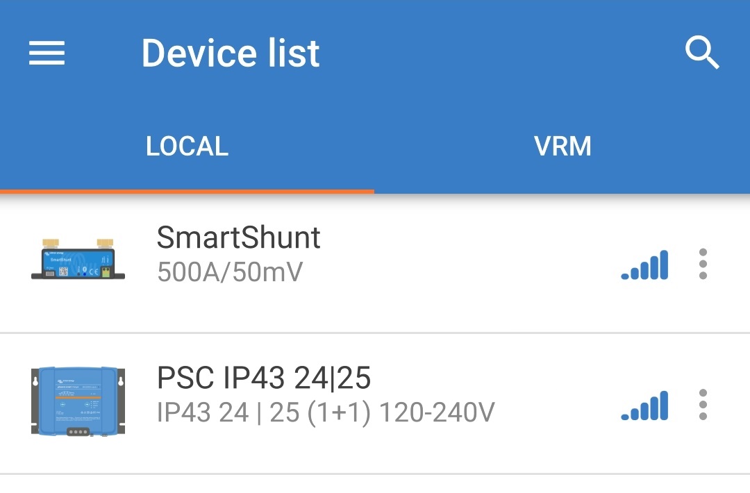

Abra a aplicação VictronConnect e localize o Smart IP43 Charger na lista de dispositivos da página Local, em «Outros dispositivos».
Caso o Smart IP43 Charger não apareça automaticamente, certifique-se de que o telemóvel ou o tablet tem o Bluetooth ativado e que está dentro do alcance e, em seguida, efetue uma verificação manual dos dispositivos carregando no botão Scan (procurar) (botão laranja redondo com seta circular) no canto inferior direito.
Selecione o Smart IP43 Charger na lista de dispositivos da página Local na lista de Dispositivos, em Outros dispositivos.

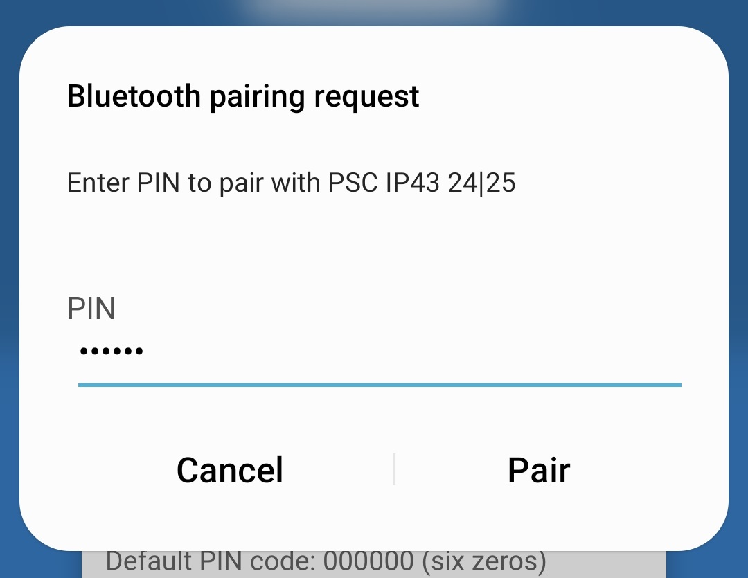

Ao tentar estabelecer uma ligação Bluetooth com um dispositivo novo / não emparelhado, aparece a caixa de diálogo emergente de pedido de emparelhamento Bluetooth após um breve período; introduza o código PIN predefinido indicado numa etiqueta localizada no side do carregador (ou tente 000000 se não houver uma etiqueta de código PIN predefinida) e depois selecione Emparelhar.

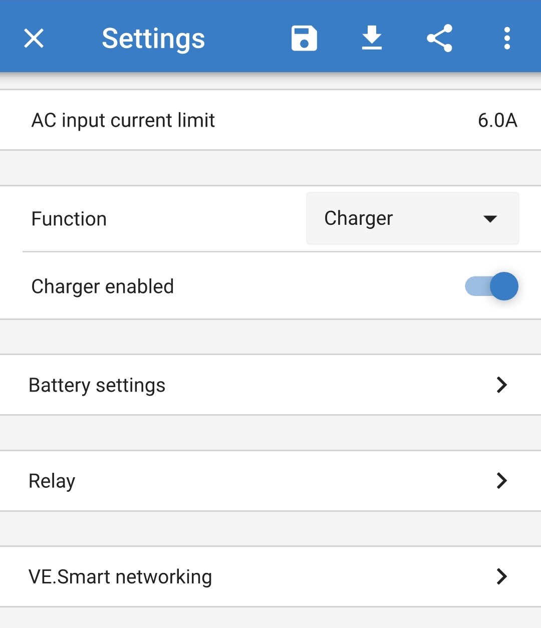

Selecione o ícone Definições (engrenagem no canto superior direito) para aceder à página Definições.
Selecione Definições da bateria para aceder ao menu correspondente.

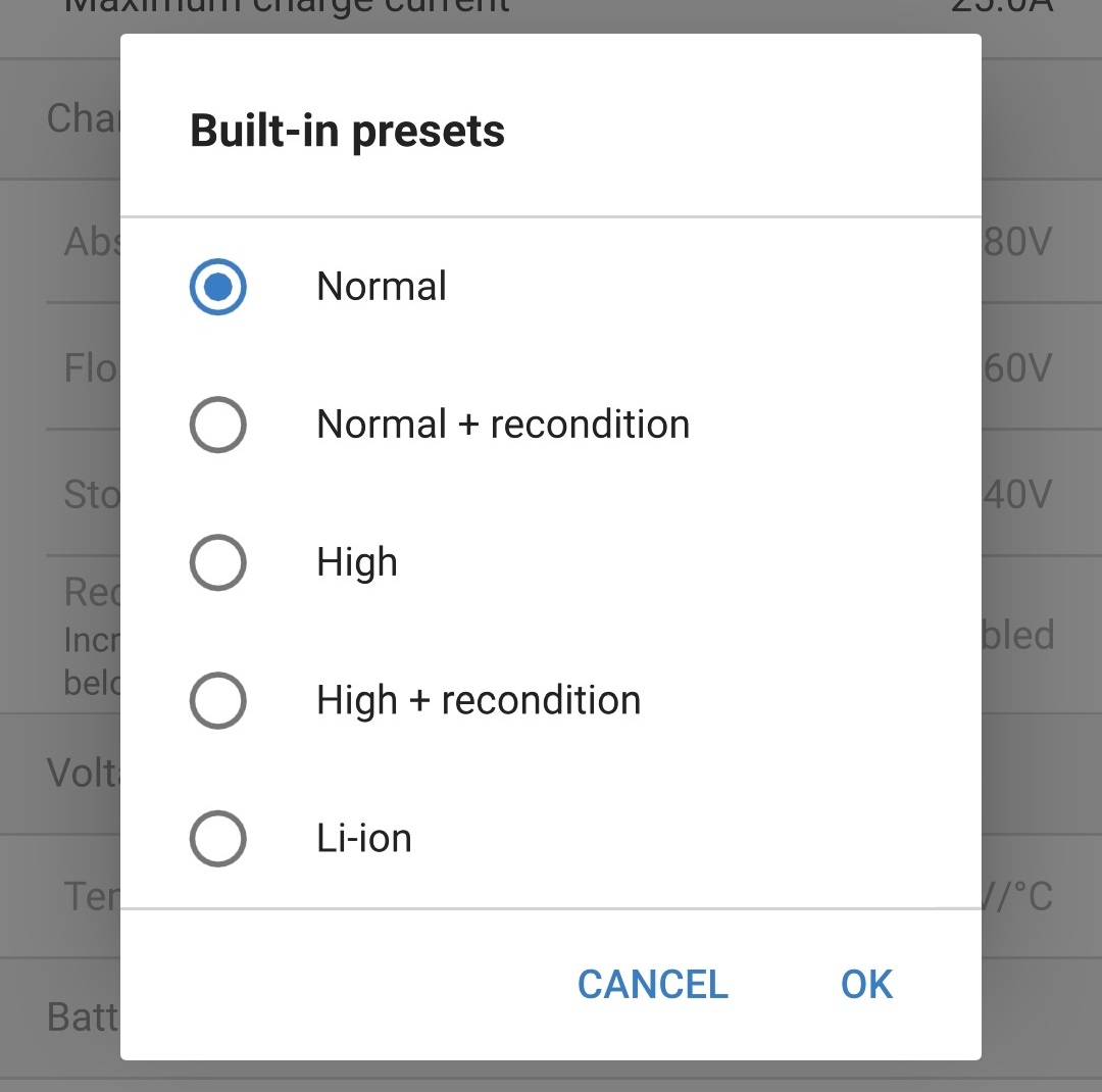

Expanda o menu pendente Predefinição da bateria e escolha Predefinição integradaou em alternativa Selecionar predefinição para os tipos de baterias mais especializados.
Selecione o modo de carga integrado mais adequado (Normal, Normal + Renovação, Elevada, Elevada + Renovação ou Li-ion) no menu Predefinições integradas e, em seguida, selecione OK.
Certifique-se de que a fase de renovação apenas é ativada quando for necessária, pois uma utilização dispensável ou excessiva pode reduzir a vida útil da bateria.

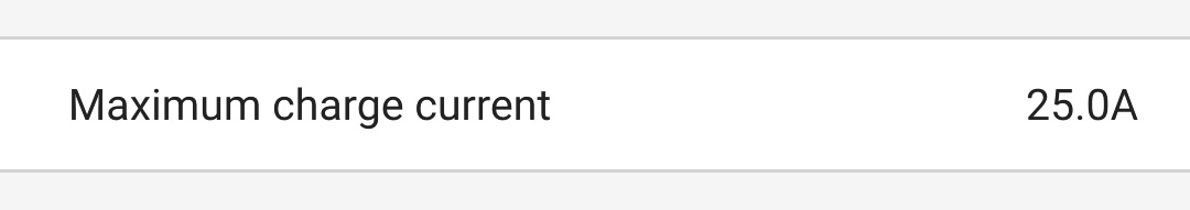

Se a corrente de carga nominal máxima for excessiva, ative o modo de corrente baixa (corrente de carga limitada a 50 % da corrente de carga nominal máxima) ou o modo de corrente mínima (corrente de carga limitada a 25 % da corrente de carga nominal máxima). Para ativar (ou desativar) o modo de corrente baixa:
Selecione Corrente de carga máxima para aceder à caixa de diálogo emergente Corrente de carga máxima.
Selecione a corrente de carga máxima mais adequada nas opções predefinidas (Mínima / Baixa / Máxima) ou especifique uma corrente alternativa (entre os limites mínimo e máximo) utilizando os controlos de entrada numéricos perto da parte inferior.

Para evitar ligações Bluetooth não autorizadas, é recomendável alterar o código PIN predefinido para um código PIN único que ofereça mais segurança.
O código PIN Bluetooth pode ser alterado com um dispositivo Bluetooth (telemóvel ou tablet) com a aplicação VictronConnect.

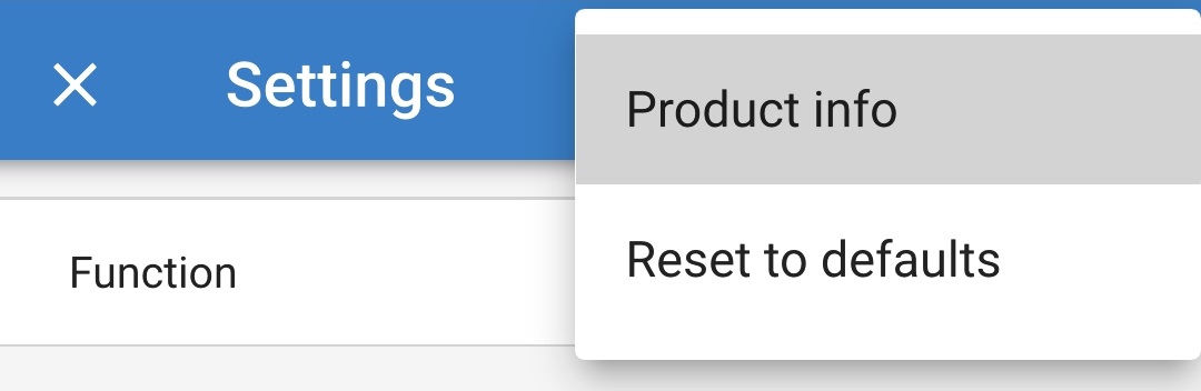

Selecione o ícone Opções de dispositivo (três pontos verticais no canto superior direito) para aceder ao menu respetivo.
Selecione Informação do produto para aceder à página correspondente.

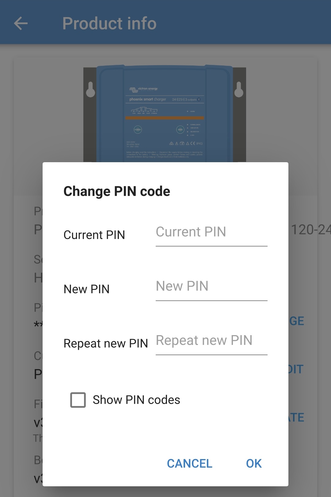

Selecione CHANGE (alterar) no campo Código PIN para abrir a caixa de diálogo emergente Alterar código PIN.
Introduza o código PIN atual e o novo código PIN pretendido (duas vezes) e depois selecione OK; evite utilizar um código PIN fácil de adivinhar, como o 123456.
Após um pequeno atraso, aparece uma caixa de diálogo emergente, que confirma que o código PIN Bluetooth foi alterado corretamente.
O código PIN Bluetooth foi alterado para o novo código PIN.

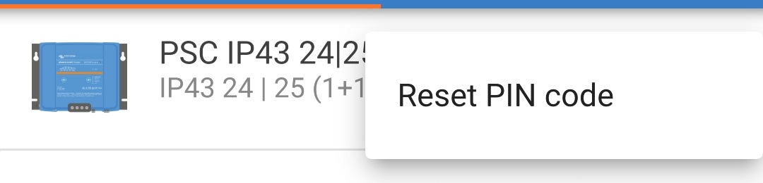

Utilizando um dispositivo com Bluetooth ativado (telemóvel ou um tablet), abra a aplicação VictronConnect e localize o Smart IP43 Charger na lista de Dispositivos na página Local.
Selecione o ícone Opções do dispositivo (três pontos verticais no lado direito da descrição) para aceder ao menu pendente.
Selecione Redefinir código PIN no menu pendente para abrir a caixa de diálogo emergente de Redefinir do código PIN.
Introduza o código PUK (registado anteriormente) e selecione OK.
Será apresentada uma caixa de diálogo emergente com o texto «Busy» (Ocupado) enquanto o código PIN Bluetooth está a ser redefinido.
Após um pequeno atraso, aparece uma caixa de diálogo emergente, que confirma que o código PIN Bluetooth foi redefinido corretamente; selecione OK (continuar) para sair da página LOCAL da lista de Dispositivos VictronConnect.
O código PIN de Bluetooth agora está redefinido como 000000.

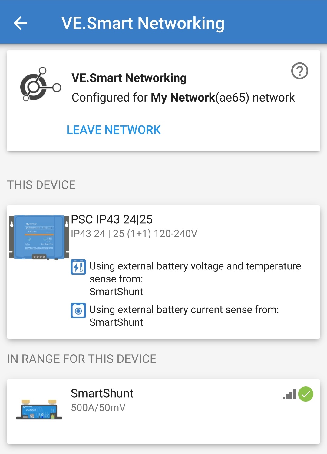

6.4.1. Deteção da corrente, da temperatura e da tensão
Para configurar VE.Smart Networking com o sensor da tensão / temperatura / corrente:
Utilizando um dispositivo Bluetooth (telemóvel ou tablet), abra a aplicação VictronConnect e localize o monitor de bateria (BMV, SmartShunt, Smart Battery Sense ou VE.Bus Smart Dongle) na página Local da lista de Dispositivos e, em seguida, ligue ao dispositivo (o código PIN predefinido está indicado numa etiqueta localizada no monitor de bateria ou experimente 000000 se não houver etiqueta).
Selecione VE.Smart Networking para aceder à página correspondente.

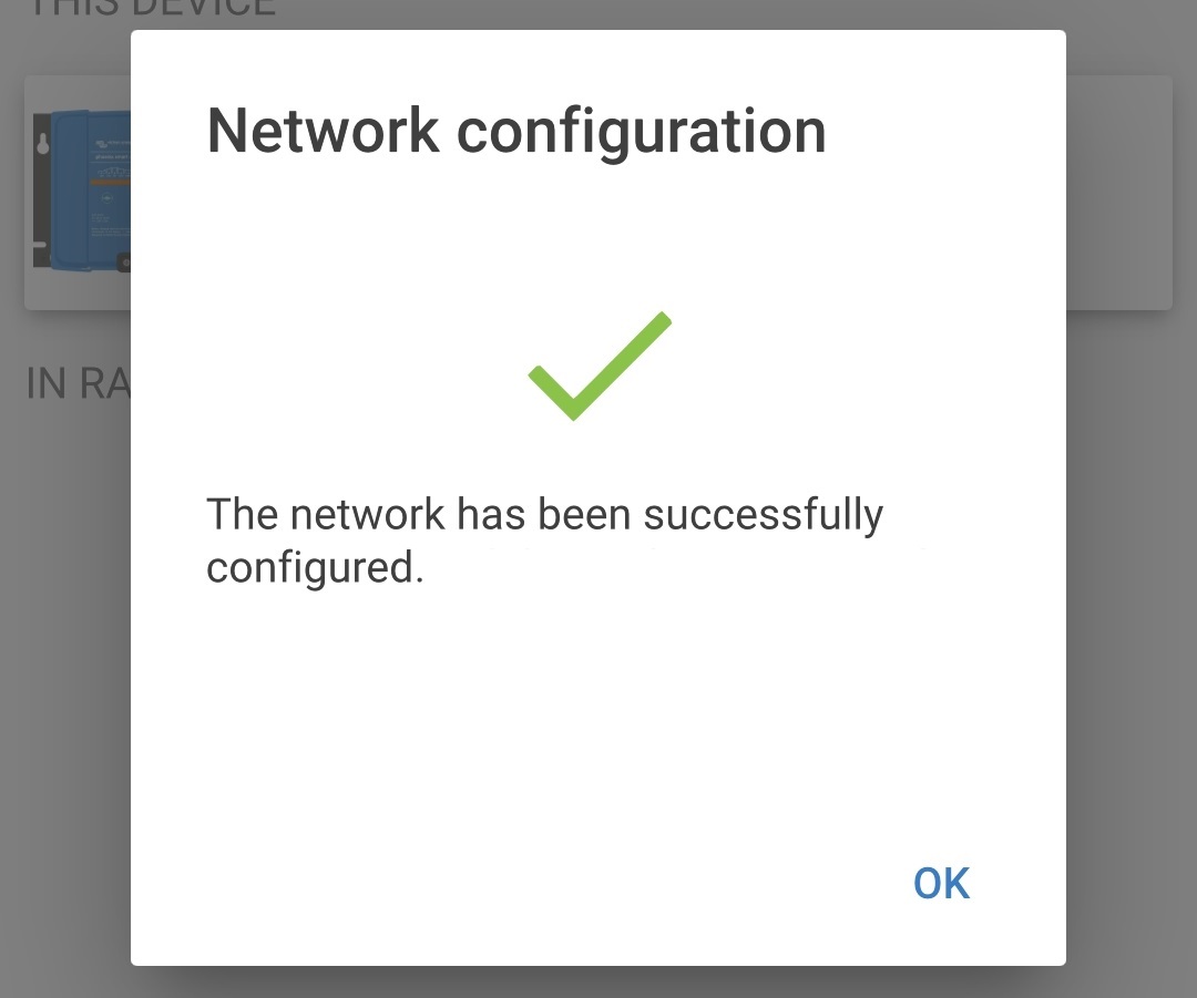

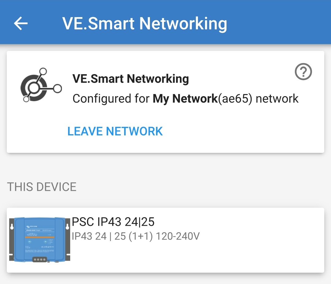

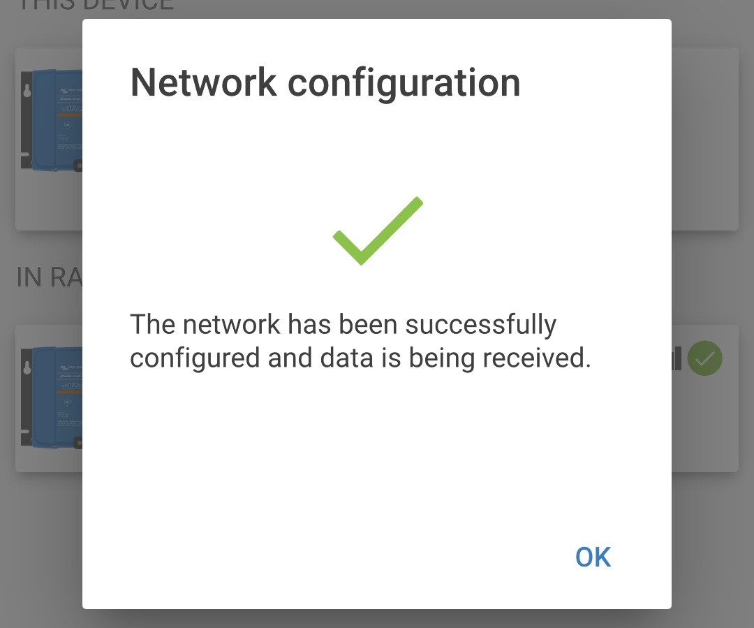

Selecione CREATE NETWORK (criar rede) (ou JOIN NETWORK (aderir à rede) se a rede VE.Smart já tiver sido criada).
Introduza um nome para identificar a rede VE.Smart e selecione OK nas instruções.
Após um pequeno atraso, aparece uma caixa de diálogo emergente, que confirma que a rede foi configurada corretamente; selecione OK para fechar a caixa de diálogo.
Os detalhes de configuração da rede VE.Smart são apresentados na página correspondente.
Termine a sessão Bluetooth atual, saindo para a página Local da lista de Dispositivos VictronConnect.

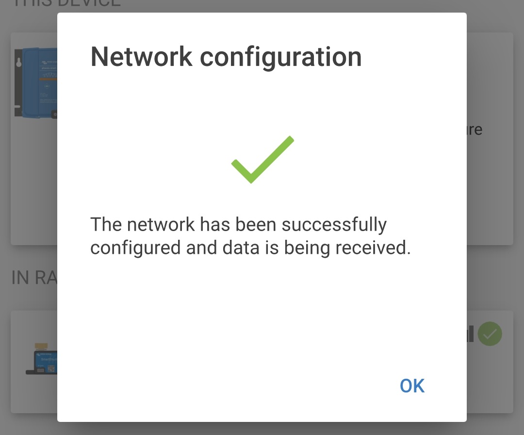

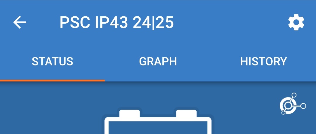

A rede VE.Smart já foi configurada; quando a rede VE.Smart estiver ativada:
O símbolo da rede VE.Smart aparece no canto superior direito do ecrã de Estado (de todos os dispositivos em cada rede VE.Smart).
O LED de estado de carga ativo no carregador (BULK, ABS, FLOAT e STORAGE) fica intermitente (apaga-se) momentaneamente a cada 4 s.

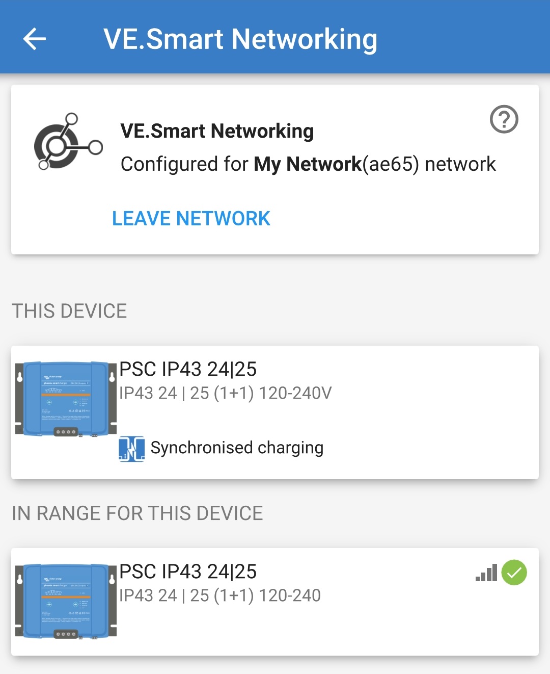

6.4.2. Carregamento sincronizado
Para configurar uma rede VE.Smart com carga sincronizada:
Ligue todos os cabos de alimentação CA do Smart IP43 Charger a uma tomada elétrica; após um curto atraso, todos os LED acendem-se brevemente, depois os LED que indicam o modo de carga atual e o estado de carga acendem-se.
Utilizando um dispositivo Bluetooth (telemóvel ou tablet), abra a aplicação VictronConnect e localize o primeiro Smart IP43 Charger na página Local da lista de Dispositivos e, em seguida, ligue ao dispositivo (o código PIN predefinido está indicado numa etiqueta localizada no side do carregador ou experimente 000000 se não houver etiqueta).
Introduza um nome para identificar a rede VE.Smart e selecione OK.
Utilizando um dispositivo Bluetooth (telemóvel ou tablet), abra a aplicação VictronConnect e localize o Smart IP43 Charger subsequente (ou outro carregador compatível com rede VE.Smart) na página Local da lista de Dispositivos e, em seguida, ligue ao dispositivo (o código PIN predefinido está indicado numa etiqueta localizada no side do carregador ou experimente 000000 se não houver etiqueta).
Selecione JOIN EXISTING (aderir existente).
Selecione a rede VE.Smart a que pretende aderir e depois selecione OK.
Para sistemas com carregadores adicionais compatíveis com a rede VE.Smart ligados à mesma bateria / banco de baterias, repita os passos 9 a 17 anteriores para incluir cada carregador restante na rede VE.Smart comum.
O símbolo da rede VE.Smart aparece no canto superior direito do ecrã STATUS (estado) (de todos os dispositivos em cada rede VE.Smart).
O LED de estado de carga ativo no carregador (BULK, ABS, FLOAT e STORAGE) (carga inicial, absorção, flutuação e armazenagem) fica intermitente (apaga-se) momentaneamente a cada 4 s.
Selecione Repor predefinições no menu pendente para abrir a caixa de diálogo emergente de Repor dispositivo.
Leia a mensagem de advertência, depois selecione Sim para avançar.
Todas as definições foram reiniciadas / repostas para as predefinições de fábrica.
