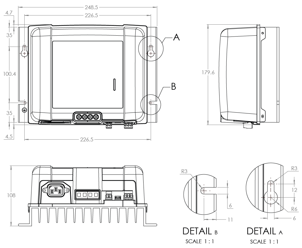

Consulte no desenho abaixo as dimensões de montagem:

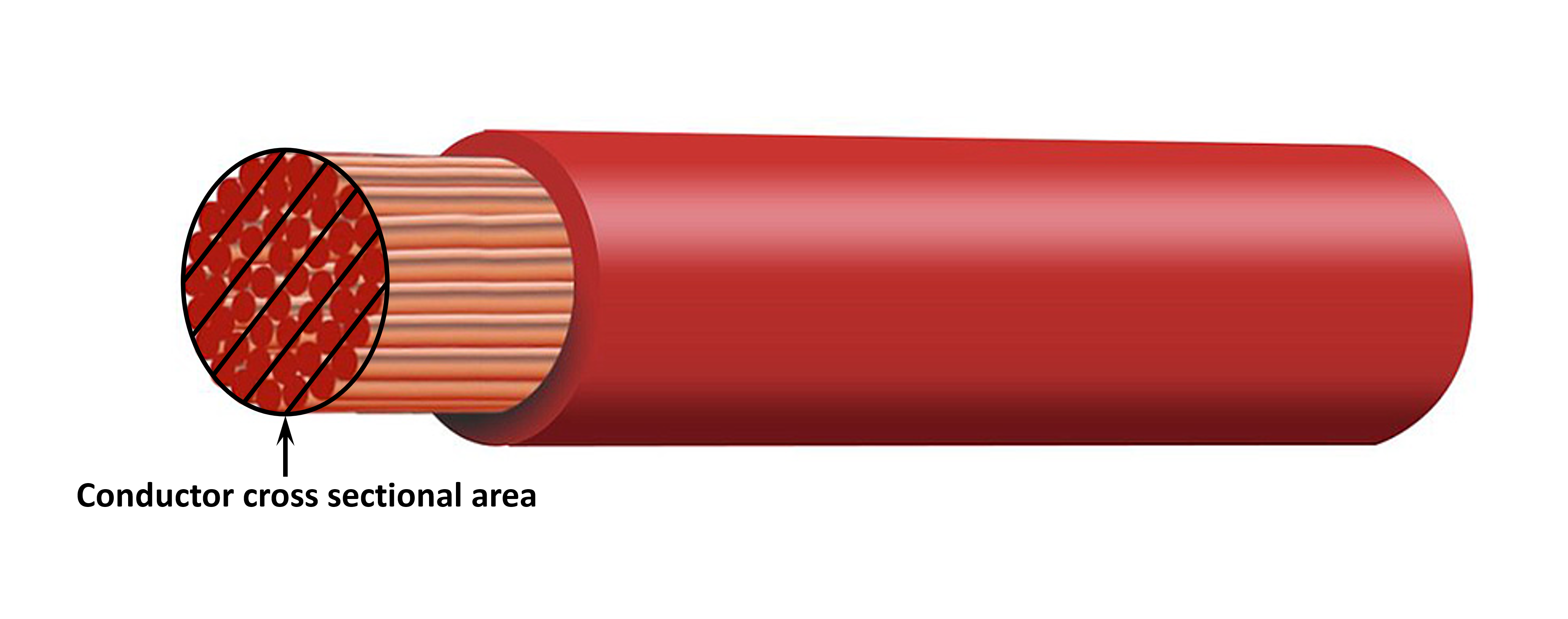

  1. Tamanho / calibre do cabo
    A área da secção transversal do condutor é proporcional à resistência de um cabo por unidade de comprimento, o que afeta a quantidade de calor gerado por unidade de comprimento e a queda de tensão em relação o comprimento total do cabo.

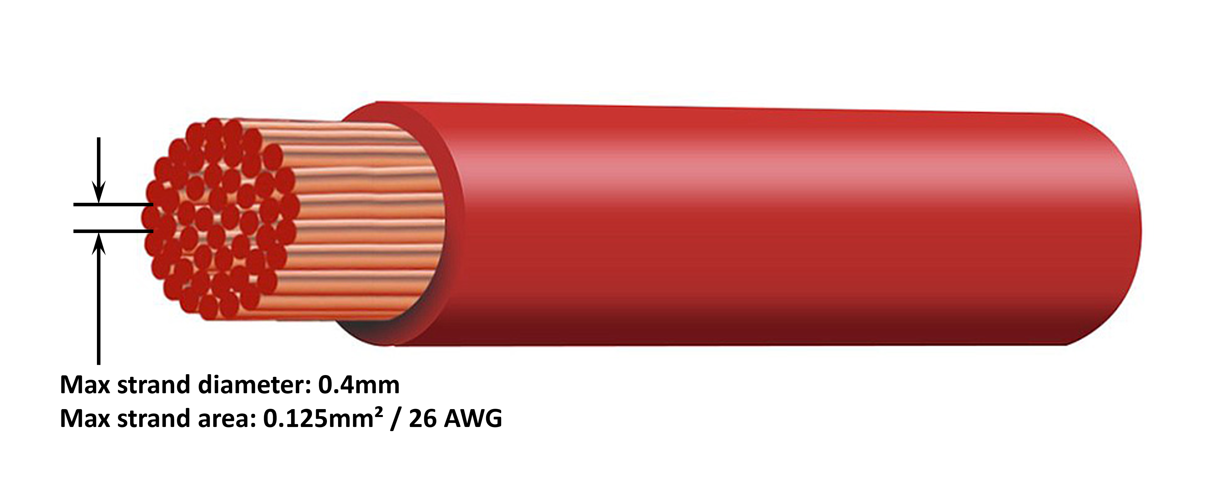

    2. Diâmetro de filamento
      O diâmetro de filamento afeta a área de contacto e, por conseguinte, a resistência nos terminais; um terminal de elevada resistência vai gerar um calor substancial ao funcionar sob carga e pode causar um sobreaquecimento grave.
      Para maximizar a área de contacto nos terminais e evitar o sobreaquecimento nas / próximo das terminações, o diâmetro de cada filamento de cobre individual não deve exceder 0,4 mm (0,016 in) ou uma área de superfície de 0,125 mm² (AWG26).

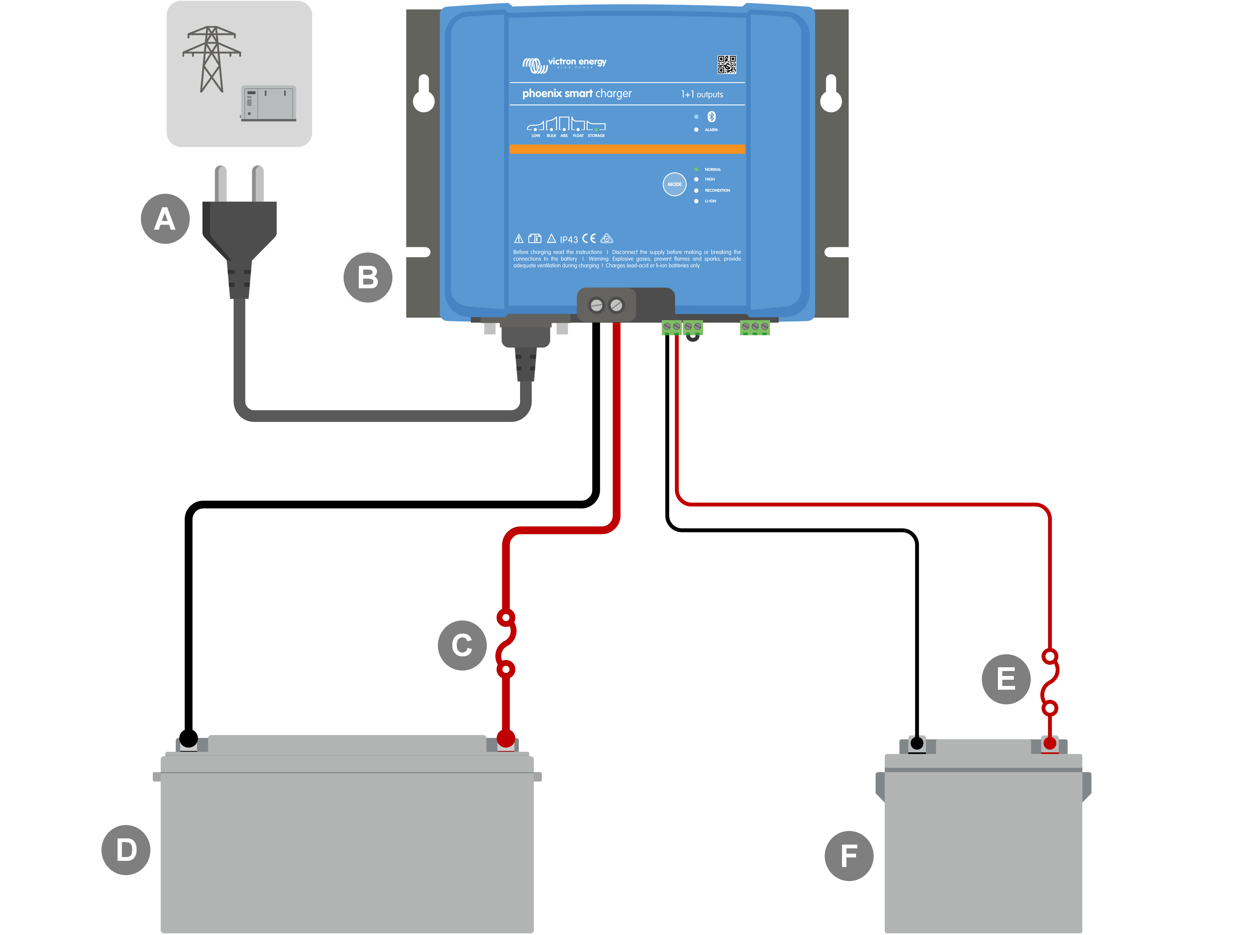

5.3.1. Instalação básica

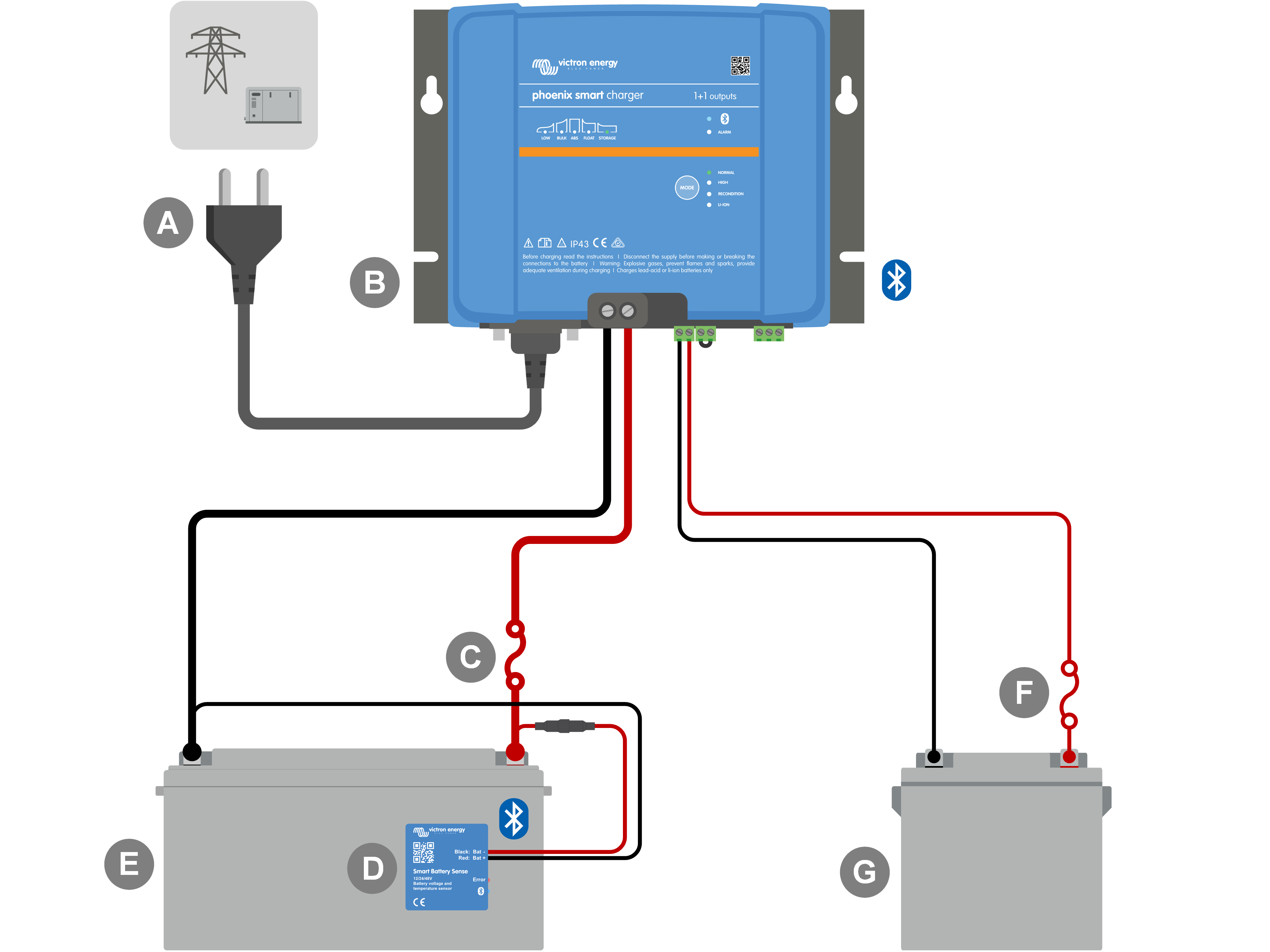

5.3.2. Sistema com Sensor de Bateria Smart

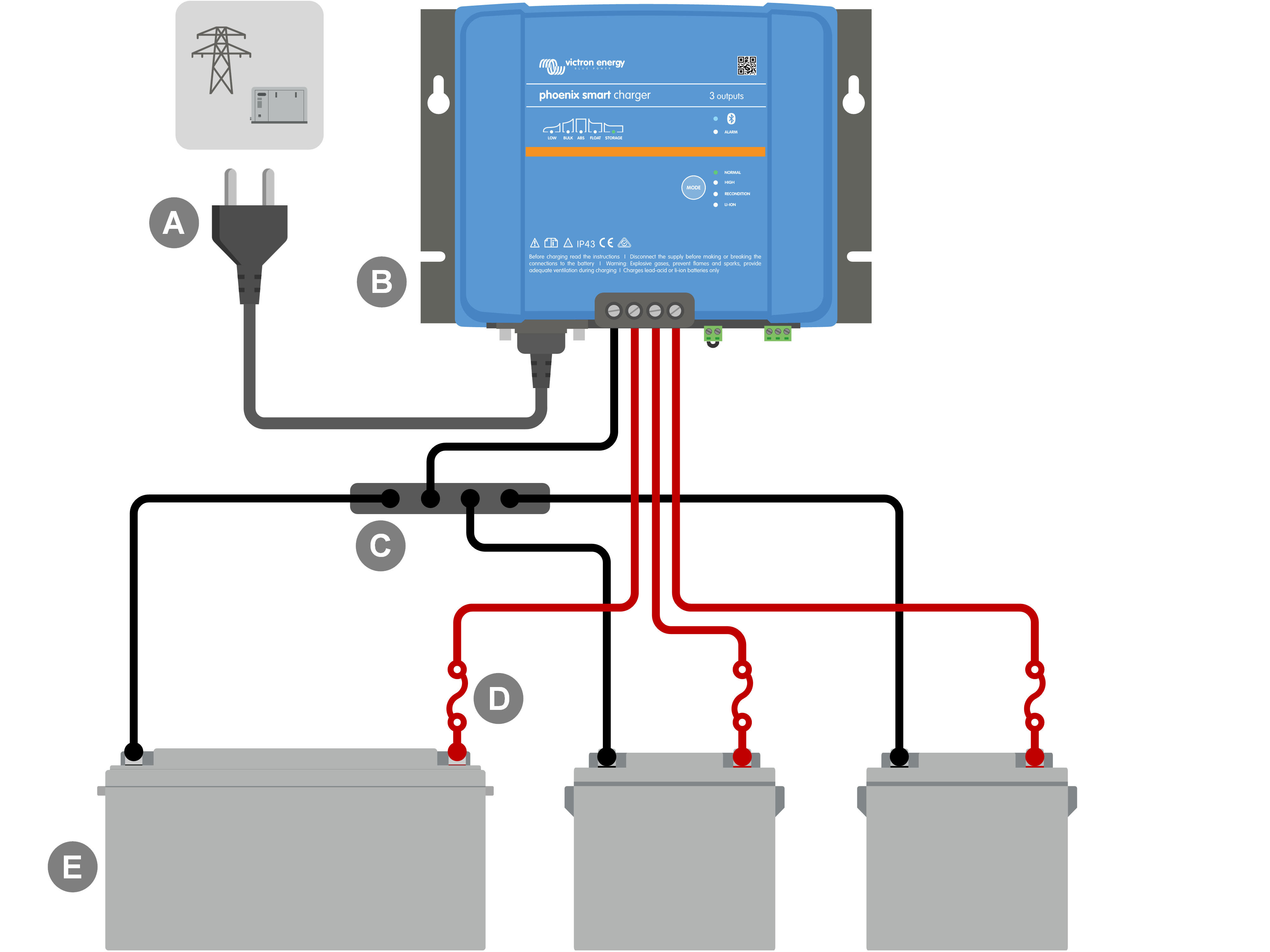

5.3.3. Sistema com vários carregadores
