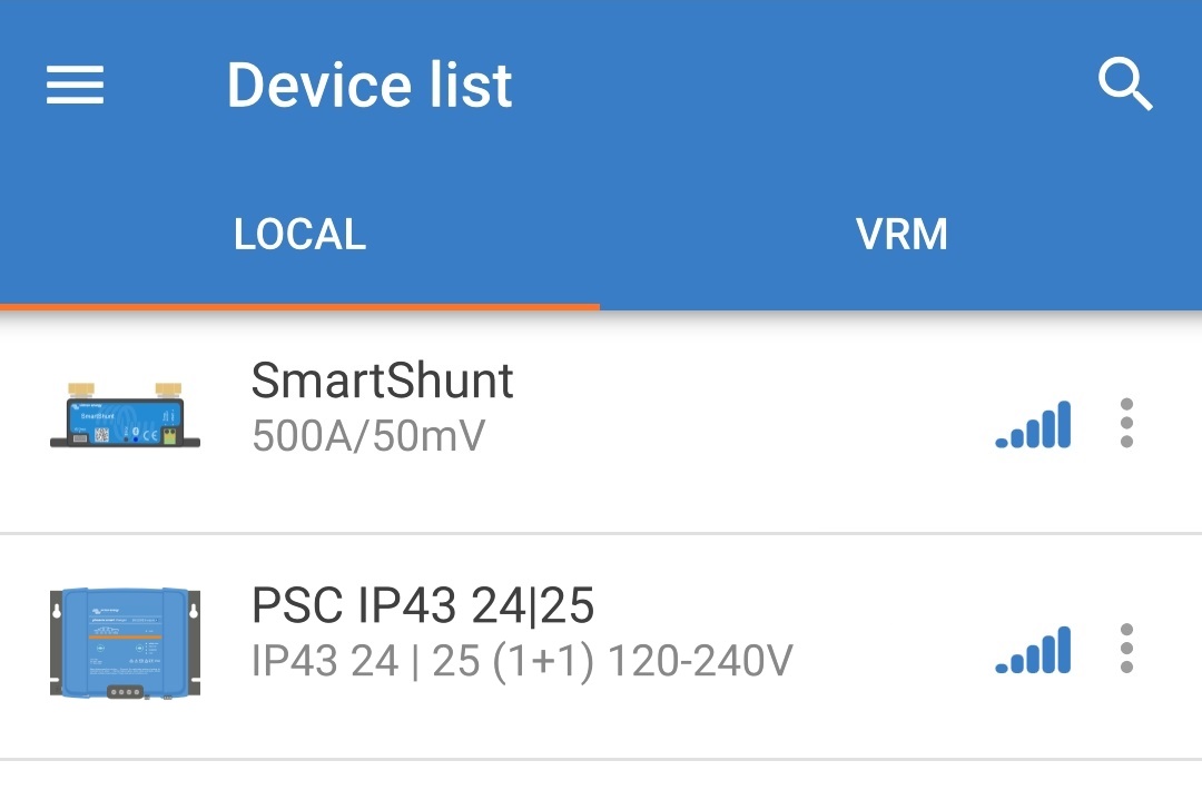

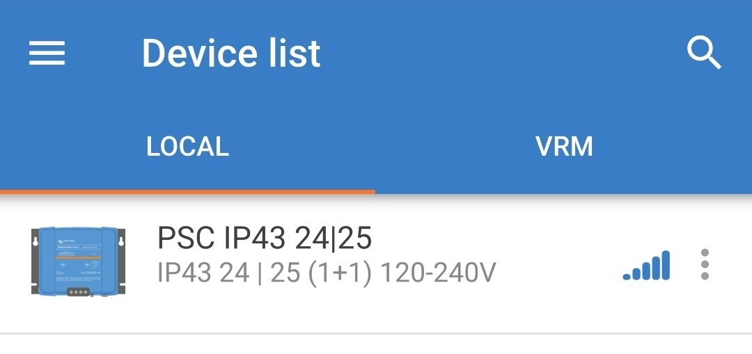

Öffnen Sie die VictoryConnect App und suchen Sie das Smart IP43 Charger in der Geräteliste auf der lokalen Seite unter „Andere Geräte“.
Falls das Smart IP43 Charger nicht automatisch erscheint, vergewissern Sie sich, dass das Mobiltelefon oder Tablet Bluetooth aktiviert hat und sich in der Nähe befindet. Führen Sie dann einen manuellen Scan nach Geräten durch, indem Sie die Schaltfläche Scan (runde orangefarbene Schaltfläche mit kreisförmigem Pfeil) in der rechten unteren Ecke wählen.
Wählen Sie das Smart IP43 Charger aus der Geräteliste auf der lokalen Seite unter „Andere Geräte“ aus.

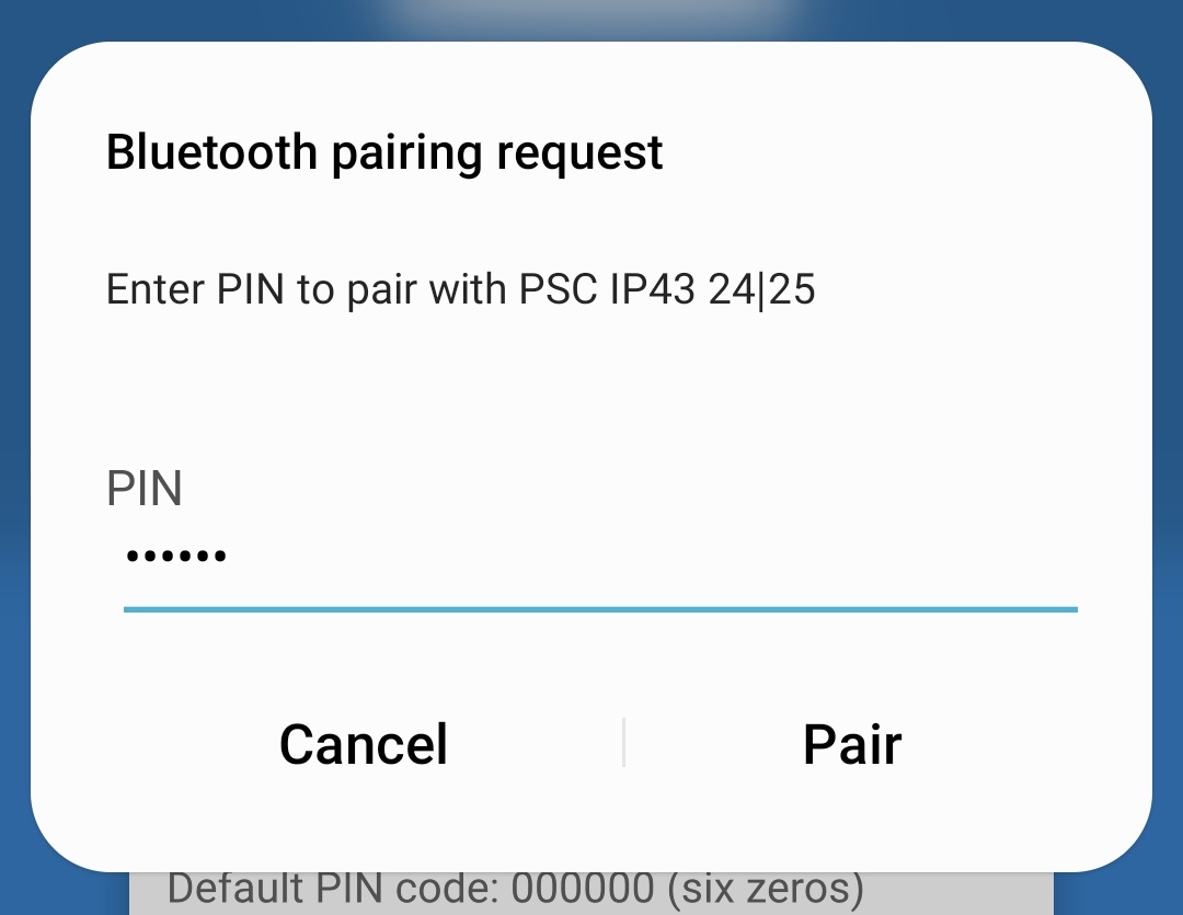

VictronConnect versucht, eine Bluetooth-Verbindung mit dem Smart IP43 Charger herzustellen und zeigt den Fortschritt der Verbindung im sich öffnenden Dialogfeld „Verbinden“ an.
Wenn Sie versuchen, eine Bluetooth-Verbindung mit einem neuen / nicht gekoppelten Gerät herzustellen, erscheint nach einer kurzen Verzögerung das sich öffnende Dialogfeld für die Bluetooth-Kopplungsanfrage. Geben Sie den Standard-PIN-Code ein, der auf einem Etikett auf dem side des Ladegeräts angegeben ist (oder versuchen Sie es mit 000000, wenn kein Standard-PIN-Code-Etikett vorhanden ist), und wählen Sie dann Koppeln aus.

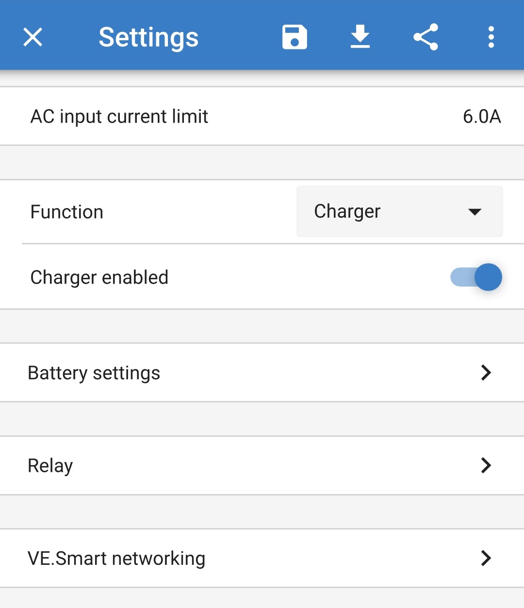

Wählen Sie das Symbol Einstellungen (Zahnrad in der oberen rechten Ecke), um die Einstellungsseite aufzurufen.
Wählen Sie Batterieeinstellungen, um das Menü für Batterieeinstellungen aufzurufen.

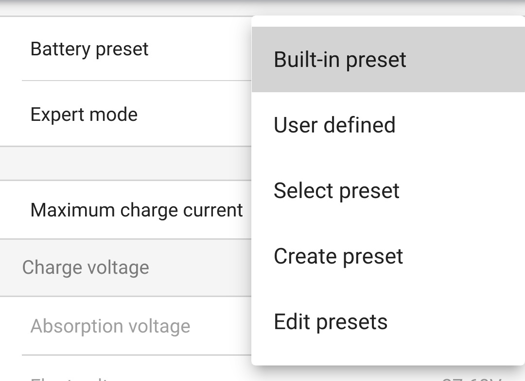

Erweitern Sie das Auswahlmenü Batterievoreinstellung und wählen Sie dann Eingebaute Voreinstellung oder alternativ Voreinstellung auswählen für speziellere Batterietypen.
Wählen Sie den am besten geeigneten integrierten Lademodus (Normal, Normal + Wiederherstellung, Hoch, Hoch + Wiederherstellung oder Lithium-Ionen) aus dem Menü für die eingebaute Voreinstellung aus und wählen Sie dann OK.
Achten Sie darauf, dass die Wiederherstellungsphase nur bei Bedarf aktiviert wird, da eine unnötige oder übermäßige Nutzung die Lebensdauer der Batterie verkürzt.

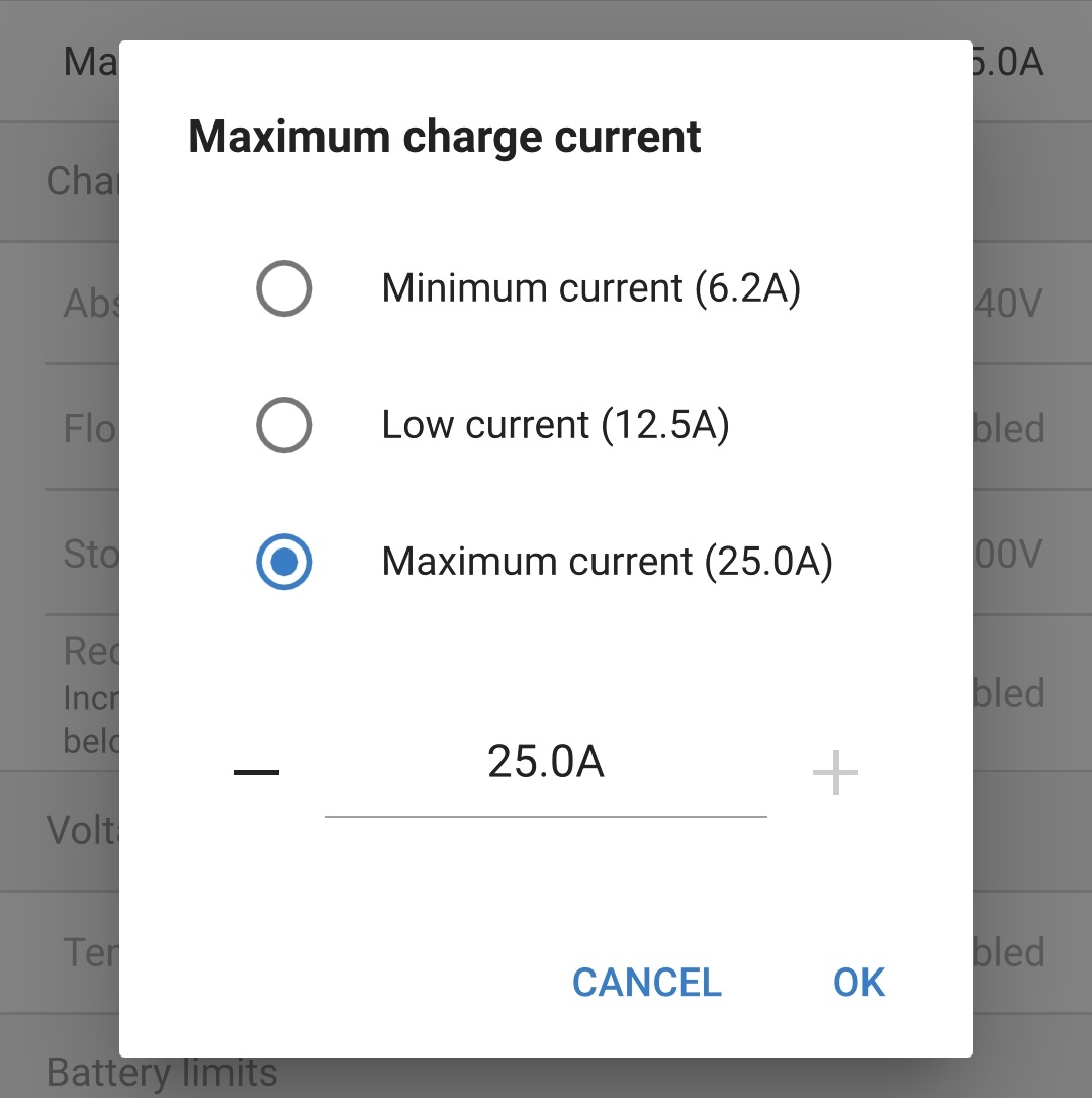

Wenn der maximale Nennladestrom zu hoch ist, aktivieren Sie den Niedrigstrommodus (Ladestrombegrenzung auf 50 % des maximalen Nennladestroms) oder den Minimalstrommodus (Ladestrombegrenzung auf 25 % des maximalen Nennladestroms). So aktivieren (oder deaktivieren) Sie den Niedrigstrommodus:

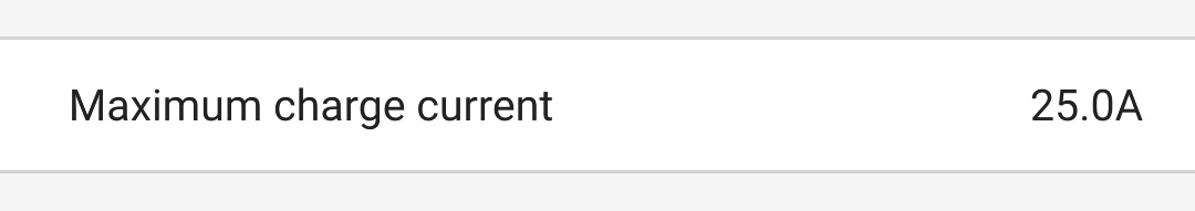

Wählen Sie Maximaler Ladestrom, um das sich öffnende Dialogfeld für den maximalen Ladestrom aufzurufen.
Wählen Sie aus den Voreinstellungen den am besten geeigneten maximalen Ladestrom aus (Minimum / Niedrig / Maximum) oder geben Sie einen alternativen Strom (zwischen dem minimalen und dem maximalen Grenzwert) über die numerischen Eingabesteuerungen am unteren Rand an.

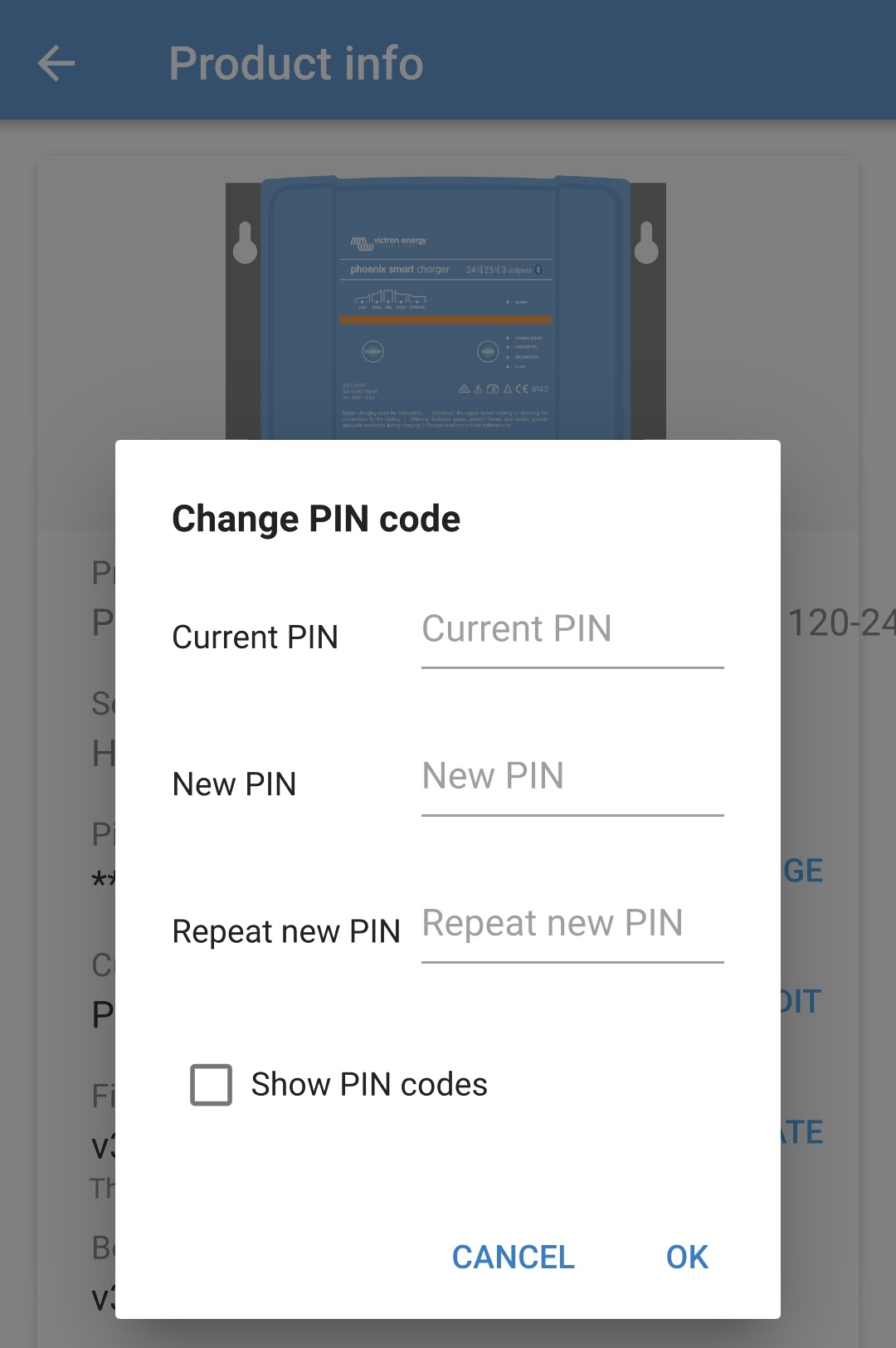

So ändern Sie den Bluetooth-PIN-Code:
Schließen Sie das Wechselstromkabel des Smart IP43 Charger an eine Steckdose an. Nach einer kurzen Verzögerung leuchten alle LEDs kurz auf, dann leuchten die LEDs, die den aktuellen Lademodus und den Ladezustand anzeigen.
Öffnen Sie mit einem Bluetooth-fähigen Gerät (Mobiltelefon oder Tablet) die VictronConnect App und suchen Sie das Smart IP43 Charger in der Geräteliste auf der lokalen Seite. Stellen Sie dann eine Verbindung zum Gerät her (der Standard-PIN-Code befindet sich auf einem Etikett auf dem side des Ladegeräts oder versuchen Sie es mit 000000, wenn kein Etikett vorhanden ist).
Wählen Sie das Symbol Geräteoptionen (drei vertikale Punkte in der oberen rechten Ecke), um das Auswahlmenü für Geräteoptionen aufzurufen.
Wählen Sie Produktinfo im Auswahlmenü, um die Seite „Produktinfo“ aufzurufen.
Wählen Sie ÄNDERN im Feld „PIN-Code“ aus, um das sich öffnende Dialogfeld „PIN-Code ändern“ zu öffnen.
Geben Sie den aktuellen PIN-Code und den gewünschten neuen PIN-Code ein (zweimal), und wählen Sie dann OK. Vermeiden Sie die Verwendung eines einfachen PIN-Codes, der für andere leicht zu erraten ist, wie z. B. 123456.
Nach einer kurzen Verzögerung erscheint ein sich öffnendes Dialogfeld, das bestätigt, dass der Bluetooth-PIN-Code erfolgreich geändert wurde.
Der Bluetooth-PIN-Code wurde nun in den neuen PIN-Code geändert.

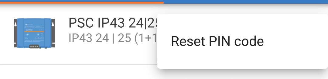

Suchen Sie den PUK-Code auf dem Etikett auf dem side des Ladegeräts und notieren Sie ihn für die spätere Verwendung.
Öffnen Sie mit einem Bluetooth-fähigen Gerät (Mobiltelefon oder Tablet) die VictronConnect App und suchen Sie das Smart IP43 Charger auf der Seite der lokalen Geräteliste.
Wählen Sie das Symbol Geräteoptionen (drei vertikale Punkte rechts neben der Beschreibung), um das Auswahlmenü zu öffnen.
Wählen Sie PIN-Code zurücksetzen aus dem Auswahlmenü aus, um das sich öffnende Dialogfeld zum Zurücksetzen des PIN-Codes zu öffnen.
Geben Sie den (zuvor notierten) PUK-Code ein und wählen Sie OK.
Während der Bluetooth-PIN-Code zurückgesetzt wird, wird ein sich öffnendes Dialogfeld mit dem Text „In Bearbeitung“ angezeigt.
Nach einer kurzen Verzögerung erscheint ein sich öffnendes Dialogfeld, das bestätigt, dass der Bluetooth-PIN-Code erfolgreich zurückgesetzt wurde. Wählen Sie OK, um zur Seite der lokalen Geräteliste von VictronConnect zu gelangen.
Der Bluetooth-PIN-Code wurde nun auf 000000 zurückgesetzt.

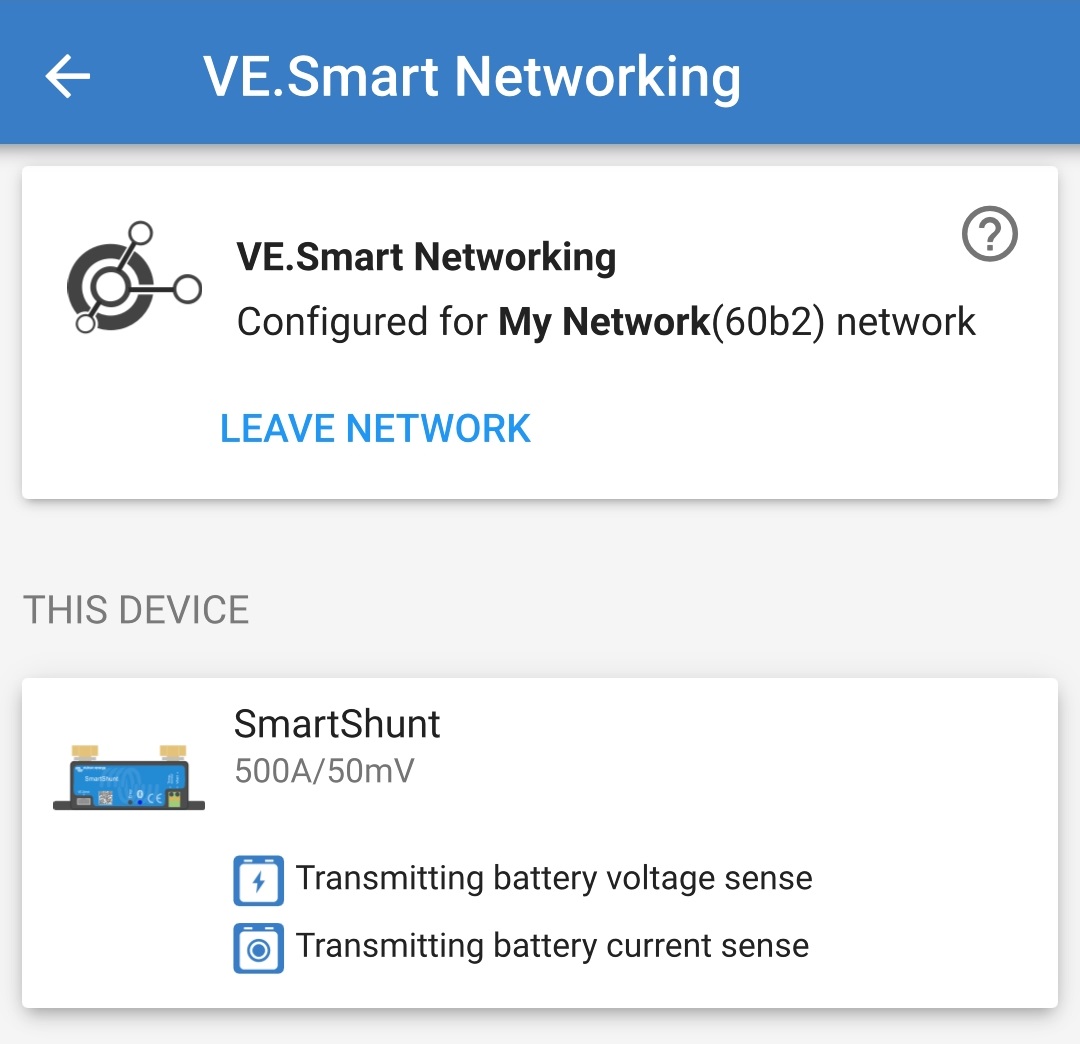

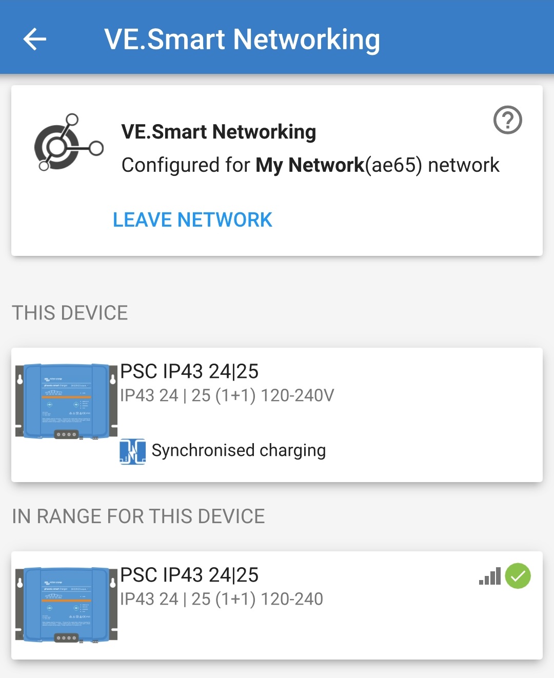

6.4. VE.Smart Networking
Die Smart IP43 Charger -Serie verfügt über die Funktion des VE.Smart-Netzwerks, die eine Bluetooth-Kommunikation zwischen kompatiblen Victron-Produkten ermöglicht, um den Ladebetrieb und die Leistung/Lebensdauer der Batterie zu optimieren; weitere Informationen finden Sie im Abschnitt „Betrieb > VE.Smart-Netzwerk“.
Das VE.Smart-Netzwerk muss mit einem Bluetooth-fähigen Gerät (Mobiltelefon oder Tablet) und der VictronConnect App aktiviert und konfiguriert werden.
6.4.1. Spannungs-, Temperatur- und Strommessung
Einrichtung eines VE.Smart-Netzwerks mit Spannungsmessung / Temperaturmessung / Strommessung:

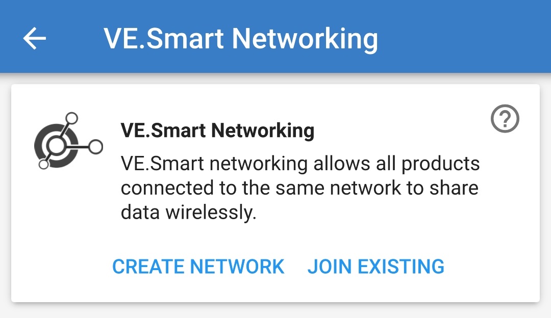

Öffnen Sie mit einem Bluetooth-fähigen Gerät (Mobiltelefon oder Tablet) die VictronConnect App und suchen Sie den Batteriemonitor (BMV, SmartShunt, Smart Battery Sense oder VE.Bus Smart Dongle) in der Seite der lokalen Geräteliste und stellen Sie dann eine Verbindung zum Gerät her (der Standard-PIN-Code befindet sich auf einem Etikett auf dem Batteriemonitor oder versuchen Sie es mit 000000, wenn kein Etikett vorhanden ist).
Wählen Sie VE.Smart-Netzwerk, um die Seite zum VE.Smart-Netzwerk aufzurufen.

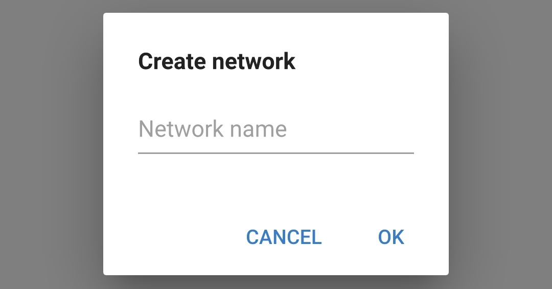

Wählen Sie NETZWERK ERSTELLEN (oder NETZWERK BEITRETEN, wenn das VE.Smart-Netzwerk bereits erstellt wurde).
Geben Sie einen Namen ein, um das VE.Smart-Netzwerk zu identifizieren, und wählen Sie dann OK aus.

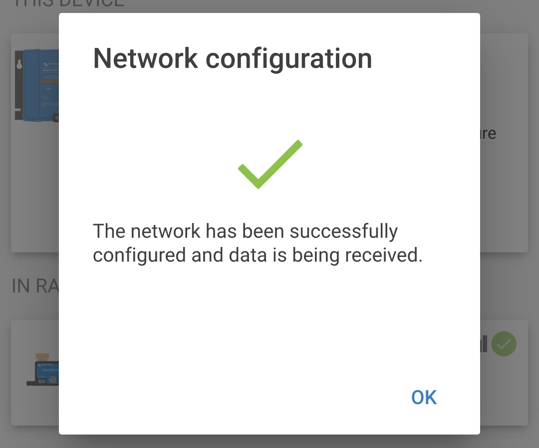

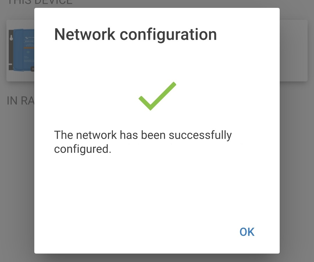

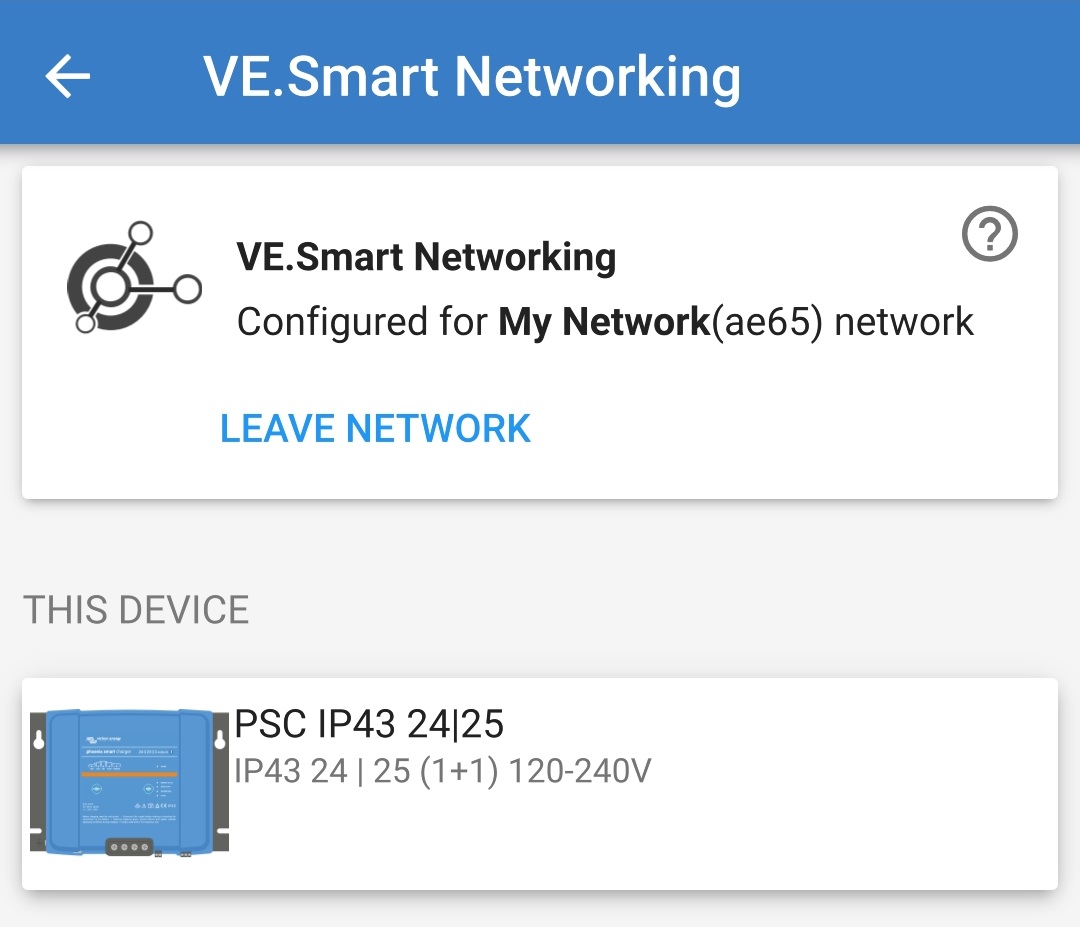

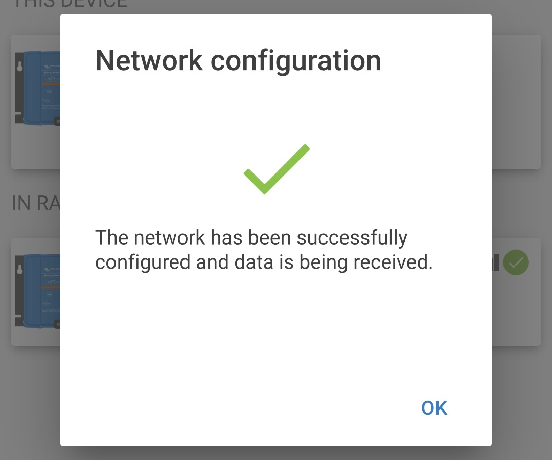

Nach einer kurzen Verzögerung erscheint ein sich öffnendes Dialogfeld, das bestätigt, dass das Netzwerk erfolgreich konfiguriert wurde. Wählen Sie OK, um das Dialogfeld zu schließen.
Die Details zur Konfiguration des VE.Smart-Netzwerks werden auf der Seite zum VE.Smart-Netzwerk angezeigt.
Beenden Sie die aktuelle Bluetooth-Sitzung, indem Sie die Seite der lokalen Geräteliste von VictronConnect verlassen.

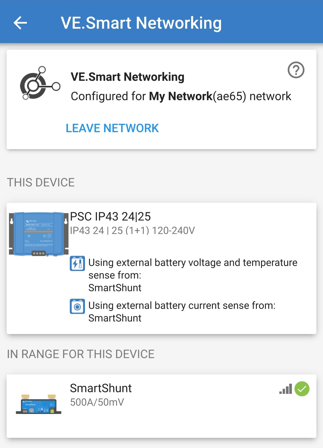

Öffnen Sie mit einem Bluetooth-fähigen Gerät (Mobiltelefon oder Tablet) die VictoryConnect App und suchen Sie das Smart IP43 Charger (oder ein anderes mit dem VE.Smart-Netzwerk kompatibles Ladegerät) auf der Seite der lokalen Geräteliste und stellen Sie dann eine Verbindung zum Gerät her (der Standard-PIN-Code befindet sich auf dem side des Ladegeräts oder versuchen Sie es mit 000000, wenn kein Etikett vorhanden ist).
Wählen Sie BESTEHENDES NETZWERK BEITRETEN.
Wählen Sie das vorhandene VE.Smart-Netzwerk aus, dem Sie beitreten möchten, und klicken Sie dann auf OK.
Bei Systemen mit zusätzlichen, mit dem VE.Smart-Netzwerk kompatiblen Ladegeräten, die an dieselbe Batterie/Batteriebank angeschlossen sind, wiederholen Sie die Schritte 8 bis 16 oben, um jedes verbleibende Ladegerät in das gemeinsame VE.Smart-Netzwerk aufzunehmen.
Das VE.Smart-Netzwerk wurde nun konfiguriert. Wenn das VE.Smart-Netzwerk aktiviert ist:
Das Symbol für das VE.Smart-Netzwerk erscheint in der oberen rechten Ecke des Statusbildschirms (auf allen Geräten innerhalb des VE.Smart-Netzwerks).
Die LED für den aktiven Ladezustand des Ladegeräts (BULK, ABS, FLOAT und STORAGE) blinkt (schaltet sich aus) vorübergehend alle 4 Sekunden.

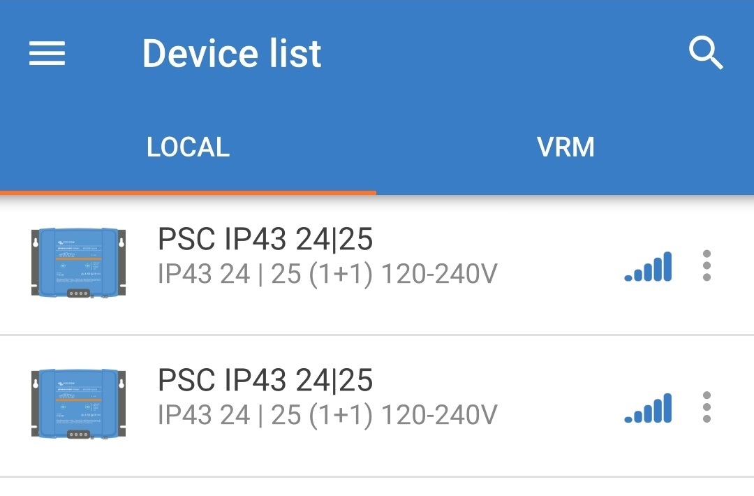

Schließen Sie alle Wechselstromkabel des Smart IP43 Charger an eine Steckdose an. Nach einer kurzen Verzögerung leuchten alle LEDs kurz auf, dann leuchten die LEDs, die den aktuellen Lademodus und den Ladezustand anzeigen.
Öffnen Sie mit einem Bluetooth-fähigen Gerät (Mobiltelefon oder Tablet) die VictronConnect App und suchen Sie das erste Smart IP43 Charger in der Geräteliste auf der lokalen Seite. Stellen Sie dann eine Verbindung zum Gerät her (der Standard-PIN-Code befindet sich auf einem Etikett auf dem side des Ladegeräts oder versuchen Sie es mit 000000, wenn kein Etikett vorhanden ist).
Geben Sie einen Namen ein, um das VE.Smart-Netzwerk zu identifizieren, und wählen Sie OK aus.
Öffnen Sie mit einem Bluetooth-fähigen Gerät (Mobiltelefon oder Tablet) die VictoryConnect App und suchen Sie das nächste Smart IP43 Charger (oder ein anderes mit dem VE.Smart-Netzwerk kompatibles Ladegerät) auf der Seite der lokalen Geräteliste und stellen Sie dann eine Verbindung zum Gerät her (der Standard-PIN-Code befindet sich auf dem side des Ladegeräts oder versuchen Sie es mit 000000, wenn kein Etikett vorhanden ist).
Bei Systemen mit zusätzlichen, mit dem VE.Smart-Netzwerk kompatiblen Ladegeräten, die an dieselbe Batterie/Batteriebank angeschlossen sind, wiederholen Sie die Schritte 9 bis 17, um jedes verbleibende Ladegerät in das gemeinsame VE.Smart-Netzwerk aufzunehmen.
Wählen Sie im Auswahlmenü die Option Auf Standardeinstellungen zurücksetzen aus, um das sich öffnende Dialogfeld zum Wiederherstellen des Geräts zu öffnen.
Lesen Sie die Warnmeldung und wählen Sie dann Ja, um fortzufahren.
Alle Einstellungen wurden nun auf die Werkseinstellungen zurückgesetzt/wiederhergestellt.
