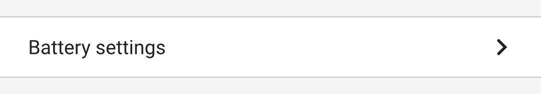

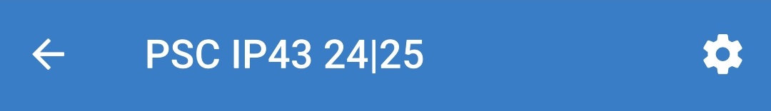

Wählen Sie das Symbol Einstellungen (Zahnrad in der oberen rechten Ecke), um die Einstellungsseite aufzurufen.
Wählen Sie Batterieeinstellungen, um die Seite für erweiterte Einstellungen aufzurufen.

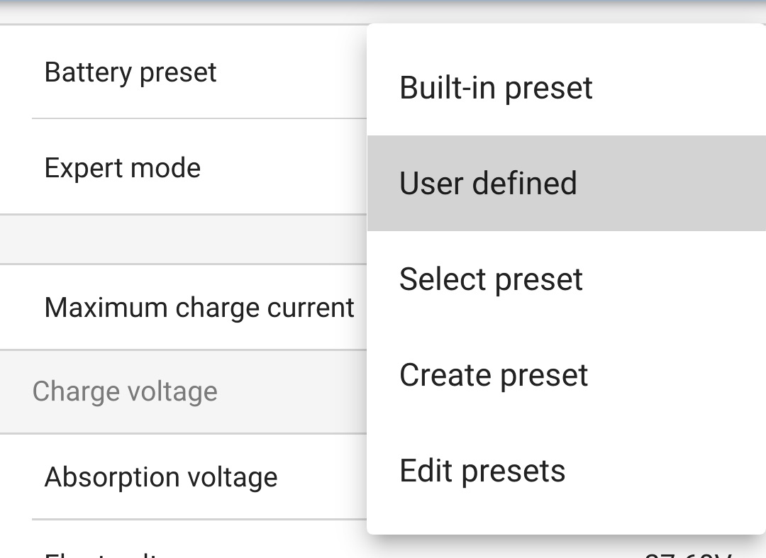

Wählen Sie den Auswahlpfeil Batterievoreinstellung, um das Auswahlmenü zu erweitern.
Wählen Sie Benutzerdefiniert aus dem Auswahlmenü für die Batterievoreinstellung.
Die benutzerdefinierte Konfiguration wird nun aktiviert.
Konfigurieren Sie die erweiterten Einstellungen entsprechend den Empfehlungen des Batterieherstellers.

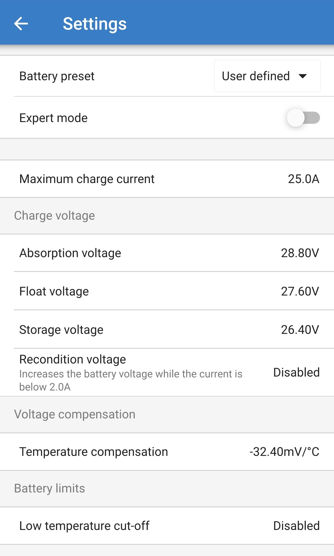

Die erweiterten Einstellungen ( mit deaktiviertem Expertenmodus) umfassen:
Das Auwahlmenü für die Batterievoreinstellung ermöglicht die Auswahl aus den folgenden Optionen:
Eingebaute Voreinstellung
Auswahl einer integrierten Voreinstellung (wie im Menü Allgemeine Einstellungen)
Benutzerdefiniert
Konfiguration benutzerdefinierter Ladeeinstellungen und Auswahl der letzten benutzerdefinierten Konfiguration
Voreinstellung auswählen
Auswahl aus einem erweiterten Bereich von integrierten Batterieladevoreinstellungen, einschließlich neuer benutzerdefinierter Ladevoreinstellungen
Voreinstellung erstellen
Eine neue Ladevoreinstellung, die aus benutzerdefinierten Einstellungen erstellt und gespeichert wird
Voreinstellungen bearbeiten
Eine vorhandene Voreinstellung, die bearbeitet und gespeichert werden soll
Maximaler Ladestrom
Bei der Einstellung des maximalen Ladestroms kann zwischen der Standardeinstellung und einer deutlich reduzierten Voreinstellung für die Ladestrombegrenzung gewählt werden; Maximum, Niedrig (50 % des Maximums) oder Minimum (25 % des Maximums) für Strom. Alternativ kann auch ein benutzerdefinierter maximaler Ladestrom (zwischen dem minimalen und dem maximalen Grenzwert) konfiguriert werden.
Ladespannung
Die Ladespannungseinstellungen ermöglichen es, den Spannungssollwert für jede Ladestufe unabhängig zu konfigurieren und einige Ladestufen (Rekonditionierung und Ladeerhaltungsmodus) zu sperren oder freizugeben.
Der Sollwert für die Ladespannung kann für die folgenden Ladestufen konfiguriert werden:
Konstantspannung
Ladeerhaltungsspannung
Speicherung
Wiederherstellung
Spannungskompensation
Temperaturkompensation
Die Einstellung der Temperaturkompensation ermöglicht die Konfiguration des Temperaturkompensationskoeffizienten der Ladespannung oder die vollständige Deaktivierung der Temperaturkompensation (z.B. für Lithium-Ionen-Batterien). Der Temperaturkompensationskoeffizient wird in mV/°C angegeben und gilt für die gesamte Batterie/Batteriebank (nicht pro Batteriezelle).
Batteriegrenzwerte
Abschalten bei niedriger Temperatur
Die Einstellung für die Abschaltung bei niedrigen Temperaturen deaktiviert das Laden bei niedrigen Temperaturen, um Lithium-Batterien vor Schäden zu schützen; diese Einstellung erfordert, dass die Temperatur der Batterie von einem kompatiblen Batteriemonitor über das VE.Smart-Netzwerk übertragen wird.

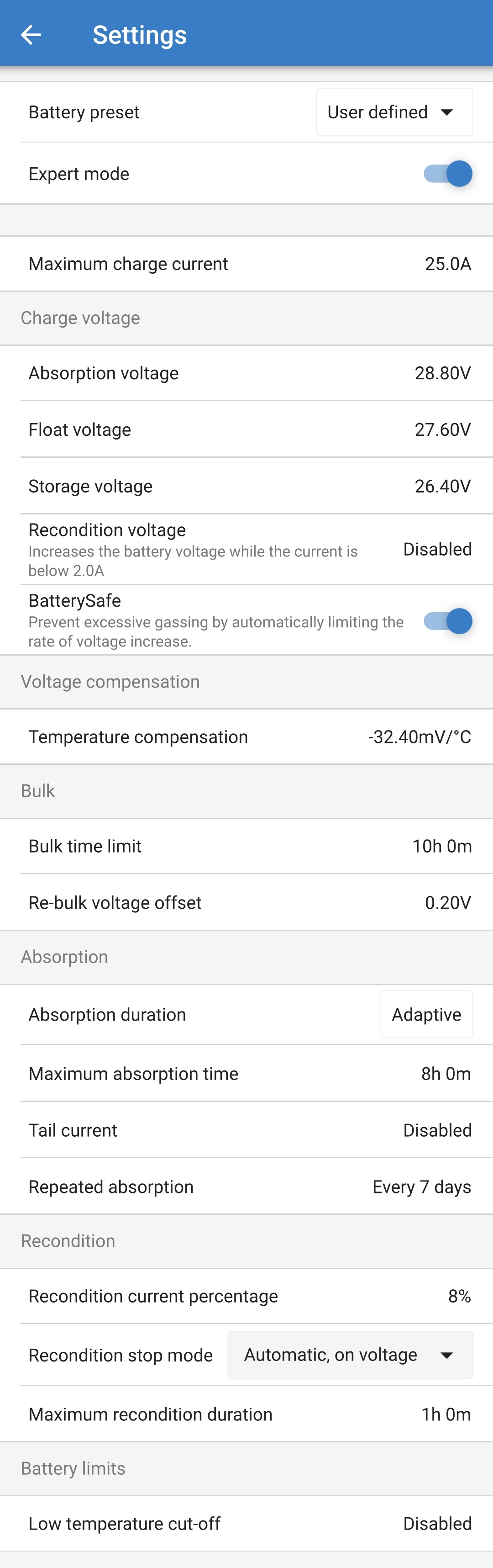

Aktivieren Sie den Schalter Expertenmodus, um zusätzliche Einstellungen im „Expertenmodus“ zu aktivieren (Erweiterung des Menüs für erweiterte Einstellungen).
Lesen Sie die Warnmeldung und wählen Sie dann OK, um fortzufahren.
Die Einstellungen für den Expertenmodus (Erweiterung des Menüs für erweiterte Einstellungen) sind jetzt zugänglich.
Die ADDITIONAL (Zusätzlichen) Einstellungen im Expertenmodus umfassen:
Ladespannung
BatterySafe
Die BatterySafe-Einstellung ermöglicht es, die BatterySafe-Spannungssteuerung zu aktivieren oder zu deaktivieren. Wenn BatterySafe aktiviert ist, wird die Anstiegsrate der Batteriespannung während der Bulk-Phase automatisch auf ein sicheres Niveau begrenzt. In Fällen, in denen die Batteriespannung sonst schneller ansteigen würde, wird der Ladestrom reduziert, um eine übermäßige Gasung zu verhindern.
Konstantstrom
Bulk-Zeitbegrenzung
Die Einstellung der Bulk-Zeitbegrenzung schränkt die maximale Zeit ein, die das Ladegerät als Schutzmaßnahme in der Bulk-Phase verbringen kann, da die Absorptionsspannung zu diesem Zeitpunkt bereits erreicht sein sollte. Wenn das Bulk-Zeitlimit erfüllt ist, geht das Ladegerät direkt in die Float-Phase über.
Re-Bulk-Spannung Offset
Die Offset-Einstellung für die Re-Bulk-Spannung wird verwendet, um den Schwellenwert für die Re-Bulk-Spannung zu bestimmen, der einen neuen Ladezyklus auslöst. Der Offset bezieht sich auf die konfigurierte Speicherspannung (Re-Bulk-Spannung = Speicherspannung - Re-Bulk-Spannungsoffset). Wenn die Batteriespannung unter den Schwellenwert für die Re-Bulk-Spannung fällt, während sich das Ladegerät in der Ladeerhaltungs- oder Speicherungsphase befindet, und eine Minute lang darunter bleibt, wechselt das Ladegerät wieder in die Konstantstromladephase.
Konstantspannung
Konstantspannungsdauer
Die Einstellung der Konstantspannungsdauer ermöglicht die Wahl zwischen einer angepassten Konstantspannungszeit (berechnet auf der Grundlage der Konstantstromzeit / des Entladungsgrads) oder einer festen Konstantspannungszeit.
Maximale Konstantspannungszeit / Konstantspannungszeit
Mit der Einstellung maximale Konstantspannungszeit / Konstantspannungszeit kann die maximale angepasste Konstantspannungszeit oder die feste Konstantspannungszeit konfiguriert werden (je nachdem, ob angepasste oder feste Konstantspannungszeit gewählt wurde). Beachten Sie, dass die Konstantspannungsphase unabhängig davon, ob eine angepasste oder eine feste Konstantspannungszeit gewählt wurde, je nach Einstellung des Schweifstroms (falls aktiviert) vorzeitig beendet werden kann.
Tail current (Schweifstrom)
Mit der Einstellung des Schweifstroms kann die Konstantspannungsphase in Abhängigkeit vom Ladestrom vorzeitig beendet werden. Sinkt der Ladestrom eine Minute lang unter den Schwellenwert für den Schweifstrom, wird die Konstantspannungsphase sofort beendet und das Ladegerät geht in die Ladeerhaltungsphase oder Speicherungsphase über.
Wiederholte Konstantspannungsphase
Mit der Einstellung für die wiederholte Konstantspannung kann die verstrichene Zeit zwischen jedem automatischen Auffrischungsladezyklus (1h in der Konstantspannungsphase) konfiguriert werden. Die wiederholte Konstantspannung ist standardmäßig aktiviert und kann deaktiviert werden, was dazu führt, dass die Batterie auf unbestimmte Zeit im Speichermodus bleibt.
Wiederherstellung
Wiederherstellungsstrom in Prozent
Der Prozentsatz des Wiederherstellungsstroms wird verwendet, um den Grenzwert für den Ladestrom festzulegen, während sich das Ladegerät in der Wiederherstellungsphase befindet; der Prozentsatz bezieht sich auf den konfigurierten maximalen Ladestrom. Das Ladegerät begrenzt den Ladestrom in der Wiederherstellungsphase auf diesen niedrigeren Wert.
Wiederherstellungs-Stopp-Modus
Die Einstellung des Wiederherstellungs-Stopp-Modus ermöglicht die Auswahl zwischen der Beendigung der Wiederherstellungsphase, wenn die Batteriespannung den Spannungssollwert der Wiederherstellungsphase oder einen festgelegten Zeitraum erreicht.
Maximale Wiederherstellungsdauer
Mit der Einstellung der Wiederherstellungszeit kann die maximale Wiederherstellungszeit oder die feste Wiederherstellungszeit konfiguriert werden (abhängig vom gewählten Wiederherstellungs-Stopp-Modus).
Manuelle Wiederherstellung
Die manuelle Wiederherstellung kann durch Tippen auf die Schaltfläche JETZT STARTEN gestartet werden. Die Dauer des Wiederherstellungszyklus ist auf höchstens eine Stunde begrenzt.

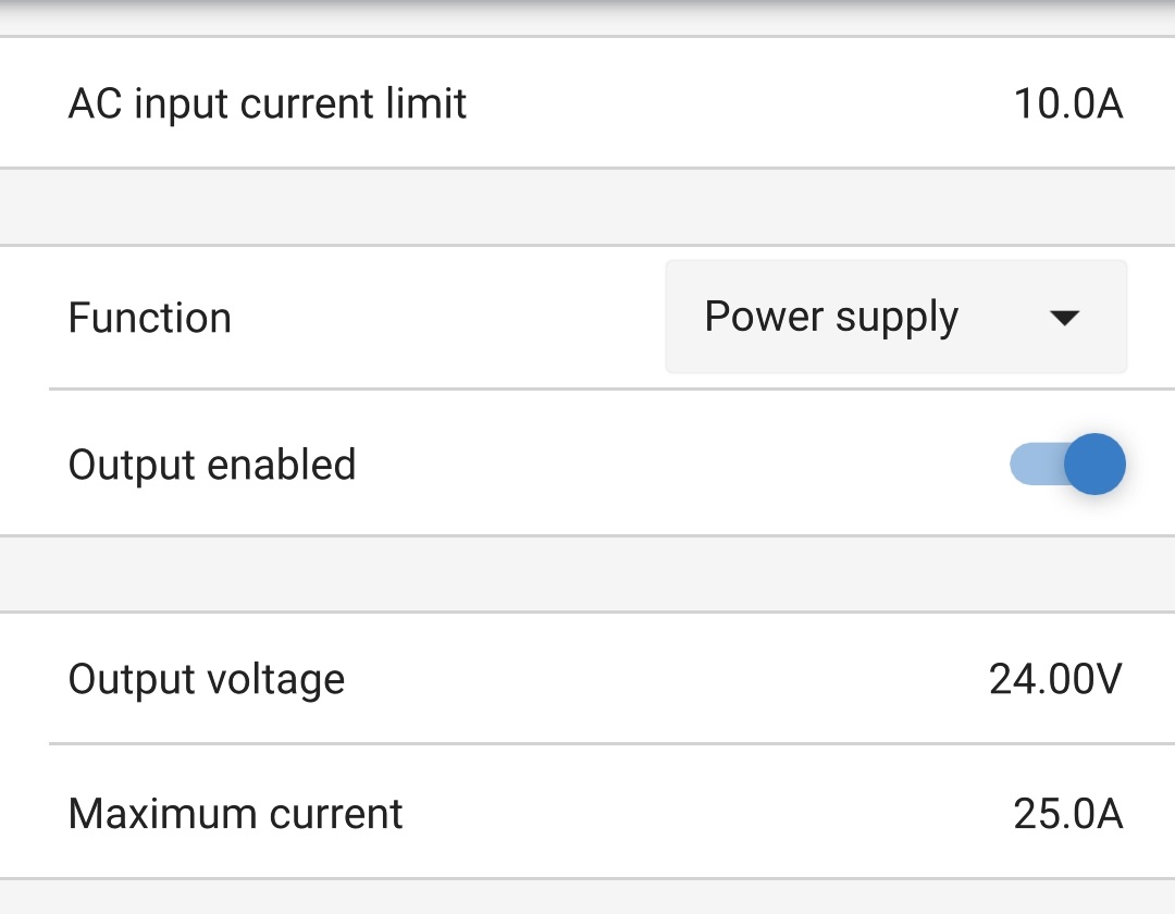

Wählen Sie das Ladegerät im Feld für die Funktion aus, um das sich öffnende Dialogfeld für die Funktion zu öffnen.
Wählen Sie Stromversorgung auf dem sich öffnenden Dialogfeld für die Funktion aus und klicken Sie dann auf OK.
Nach einer kurzen Verzögerung leuchten die LEDs BULK, ABS, LADEERHALTUNG und SPEICHERUNG auf, um anzuzeigen, dass die Funktion des Ladegeräts in den Stromversorgungsmodus gewechselt hat.
Passen Sie bei Bedarf die gewünschte Ausgangsspannung und/oder den Grenzwert für den maximalen Strom an.
Der Stromversorgungsmodus wurde nun aktiviert und konfiguriert.
