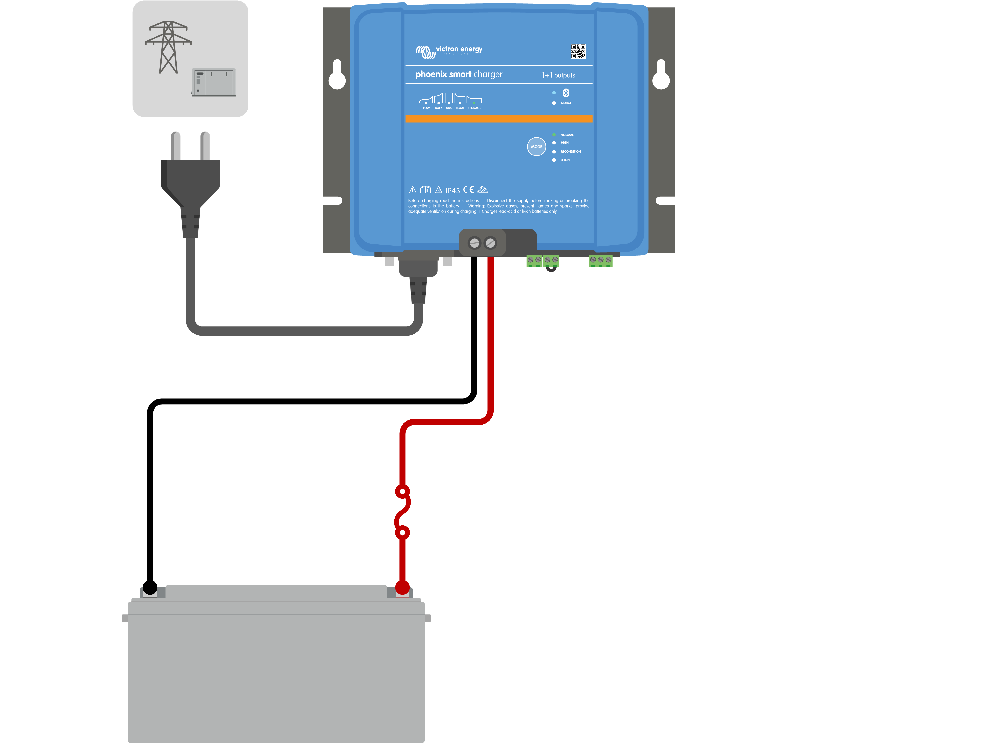

Schließen Sie geeignete Gleichstromkabel zwischen den Batterieanschlüssen des Smart IP43 Charger (ziehen Sie die Klemmenschrauben mit 2,4 Nm fest) und dem Verteilerbus der Batterie oder des Gleichstromsystems an. Alle LEDs leuchten kurz auf, wenn die Gleichstromversorgung angeschlossen ist.
Es gibt spezielle Anweisungen für die Kabelverbindung zum Aufladen einer in einem Fahrzeug installierten Batterie. Weitere Informationen finden Sie im Abschnitt „Installation > Verkabelung“.
Schließen Sie das Wechselstromkabel des Smart IP43 Charger an eine Steckdose an. Nach einer kurzen Verzögerung leuchten alle LEDs kurz auf, dann leuchten die LEDs, die den aktuellen Lademodus und den Ladezustand anzeigen.

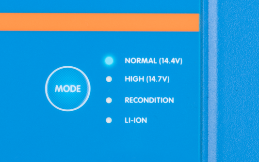

Betätigen (und loslassen) Sie die MODE-Taste am Smart IP43 Charger , um durch die verschiedenen integrierten Lademodi zu blättern und den am besten geeigneten auszuwählen (Normal, Normal + Wiederherstellung, Hoch, Hoch + Wiederherstellung oder Lithium-Ionen).
Die LED neben dem aktuell ausgewählten Lademodus (NORMAL/HOCH/LI-ION) leuchtet auf, ebenso wie die LED für die Wiederherstellung, falls aktiviert.

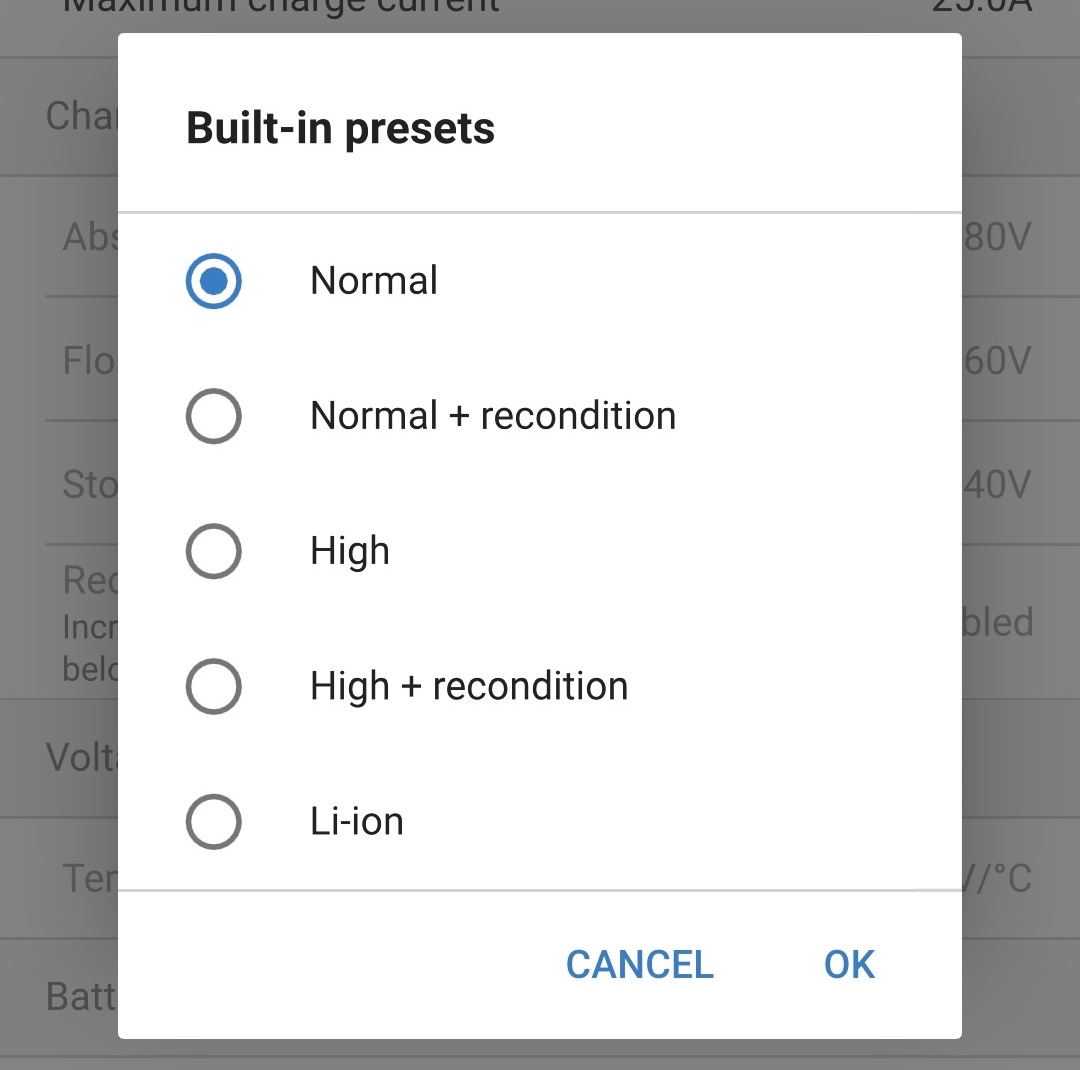

Erweitern Sie das Auswahlmenü Batterievoreinstellung und wählen Sie dann Eingebaute Voreinstellung oder alternativ Voreinstellung auswählen für speziellere Batterietypen.
Wählen Sie den am besten geeigneten integrierten Lademodus (Normal, Normal + Wiederherstellung, Hoch, Hoch + Wiederherstellung oder Lithium-Ionen) aus dem Menü für die eingebaute Voreinstellung aus und wählen Sie dann OK.
