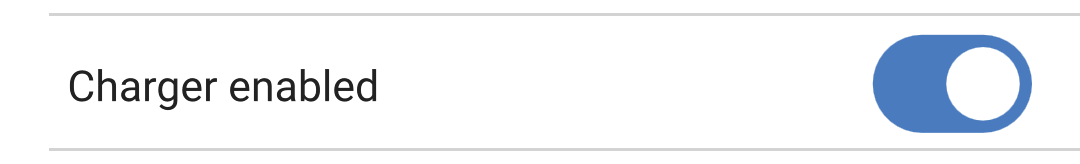

6.3.2. Inaktiverad i inställningarna
Laddaren har inaktiverats i inställningarna.
Kontrollera inställningar - batterisida i appen VictronConnect för att säkerställa att laddaren är aktiverad. |

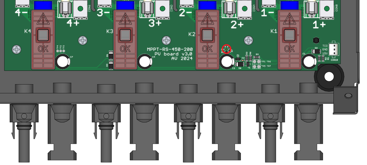

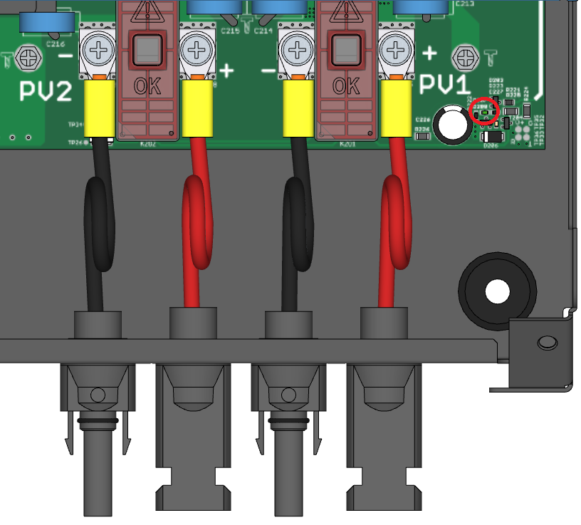

6.3.4. Säkerhetsreläer är stängda.
Säkerhetsreläer, som är synliga i solcellsingångarnas servicefack, kan ha stängts. Detta inträffar endast om SmartSolar MPPT RS har skyddat sig själv från en farlig situation.
Under normala driftförhållanden ska den lilla svarta flaggan längst upp på reläet vara i OK-läge. Dessutom tänds en grön LED på kretskortet för att visa att säkerhetskretsarna aktivt övervakar och kollar efter farliga situationer.
Om SmartSolar MPPT RS är försedd med ström och aktiv, men den gröna LED-lampan inte lyser, visar det på att säkerhetskretsarna har utlösts. I sådant fall pekar flaggan ovanför reläerna mot ”!”-symbolen.
Om flaggan pekar mot läget med en ”!”-symbol betyder det att reläet är stängt. När reläerna är stängda kortsluts solcellspanelen för att förhindra att solcellseffekt kommer in i SmartSolar MPPT RS. Till följd därav kan solcellssäkringarna eller kretsbrytarna i installationen även utlösas.
Den röda cirkeln i bilden till höger visar var den gröna LED-lampan för 450/100-modellen är placerad. |
Den röda cirkeln i bilden till höger visar var den gröna LED-lampan för 450/200-modellen är placerad. |
Felet kan inte nollställas eller återställas. Reläerna har stängts för att förhindra ytterligare skada på grund av det interna felet.
SmartSolar MPPT RS bör skickas tillbaka till leverantören.

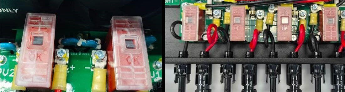

6.3.5. Solcellsingångens säkringar har gått
Om säkringarna nära solcellsingångsterminalerna har gått stängs MPPT av.
Säkringarna går om ett fel har uppstått inuti SmartSolar MPPT RS. I det fallet ska du skicka tillbaka enheten till leverantören.
Varning
Försök inte att byta ut säkringarna. Säkringarna går om ett fel har uppstått inuti enheten.

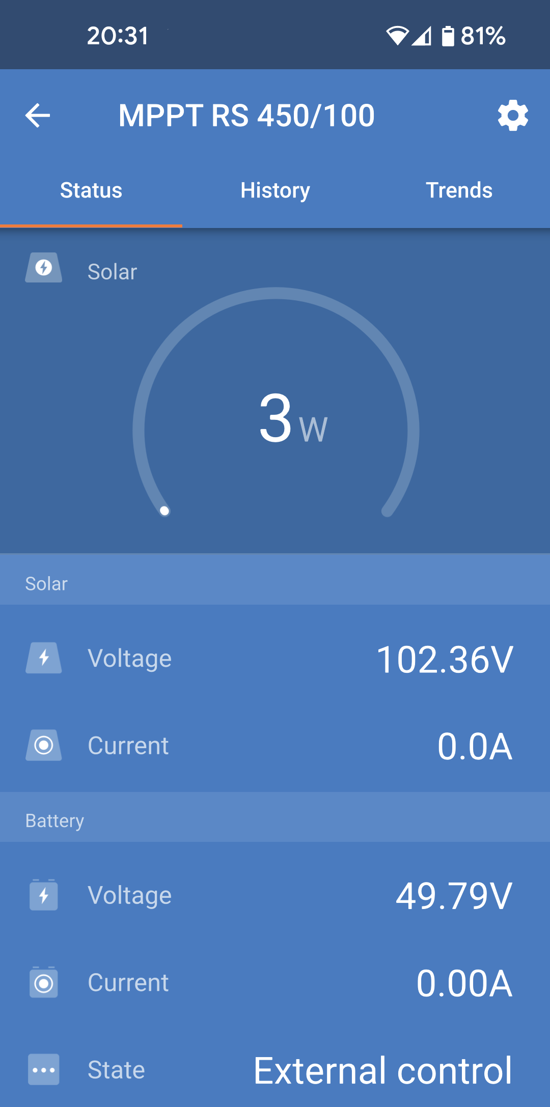

6.4. Solcellsladdaren styrs externt
Solcellsladdaren kan styras av en extern enhet. Den externa enheten kan stoppa eller minska laddningsströmmen till batteriet. Detta är inte ett fel utan ett förväntat beteende.
Reglerade batterier eller en växelriktare/laddare i ett externt styrningssystem, som exempelvis ett ESS-system, kan styra solcellsladdaren via en GX-enhet. Batteriet bestämmer om laddning är tillåten och när den är det, vilken laddningsspänning och ström som används. Om den externa styrningen är aktiv visas detta i appen VictronConnect och även på GX-enheten.
Appen VictronConnect anger att laddaren styrs externt. |
