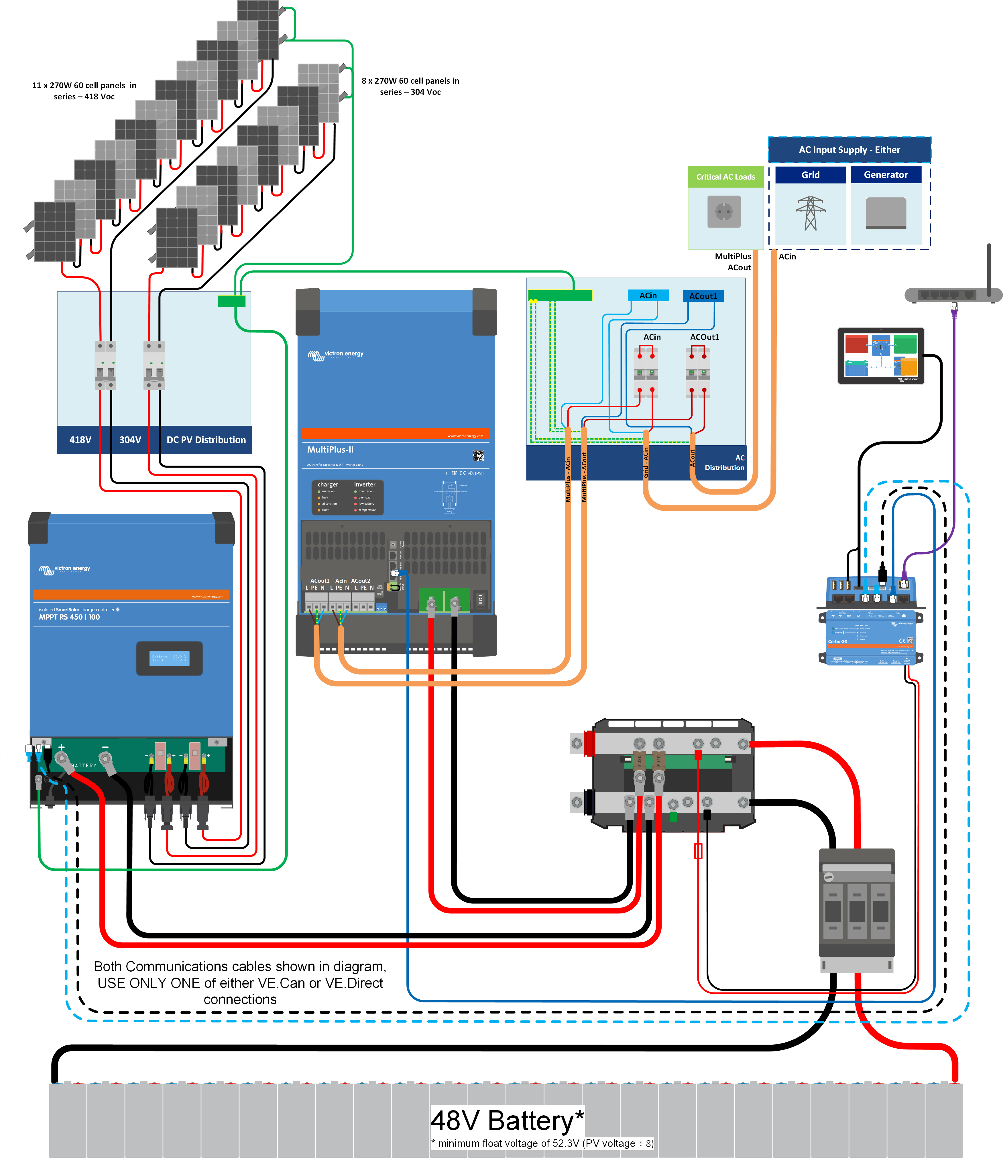

7.1. Bilaga B : Blockdiagram
7.2. Bilaga C: Exampel på systemkopplingar och kopplingsschema

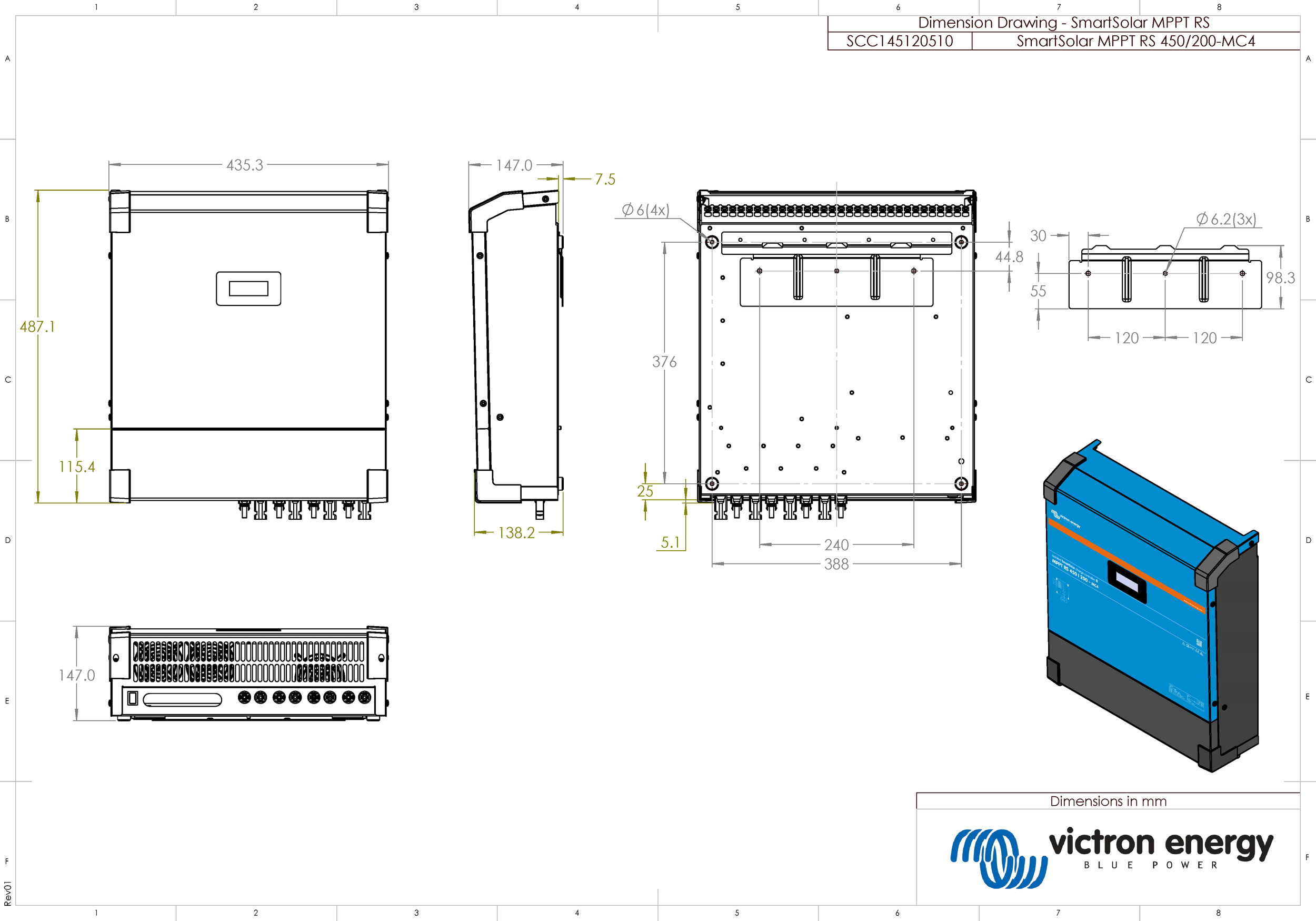

7.3. Bilaga D: Dimensioner
