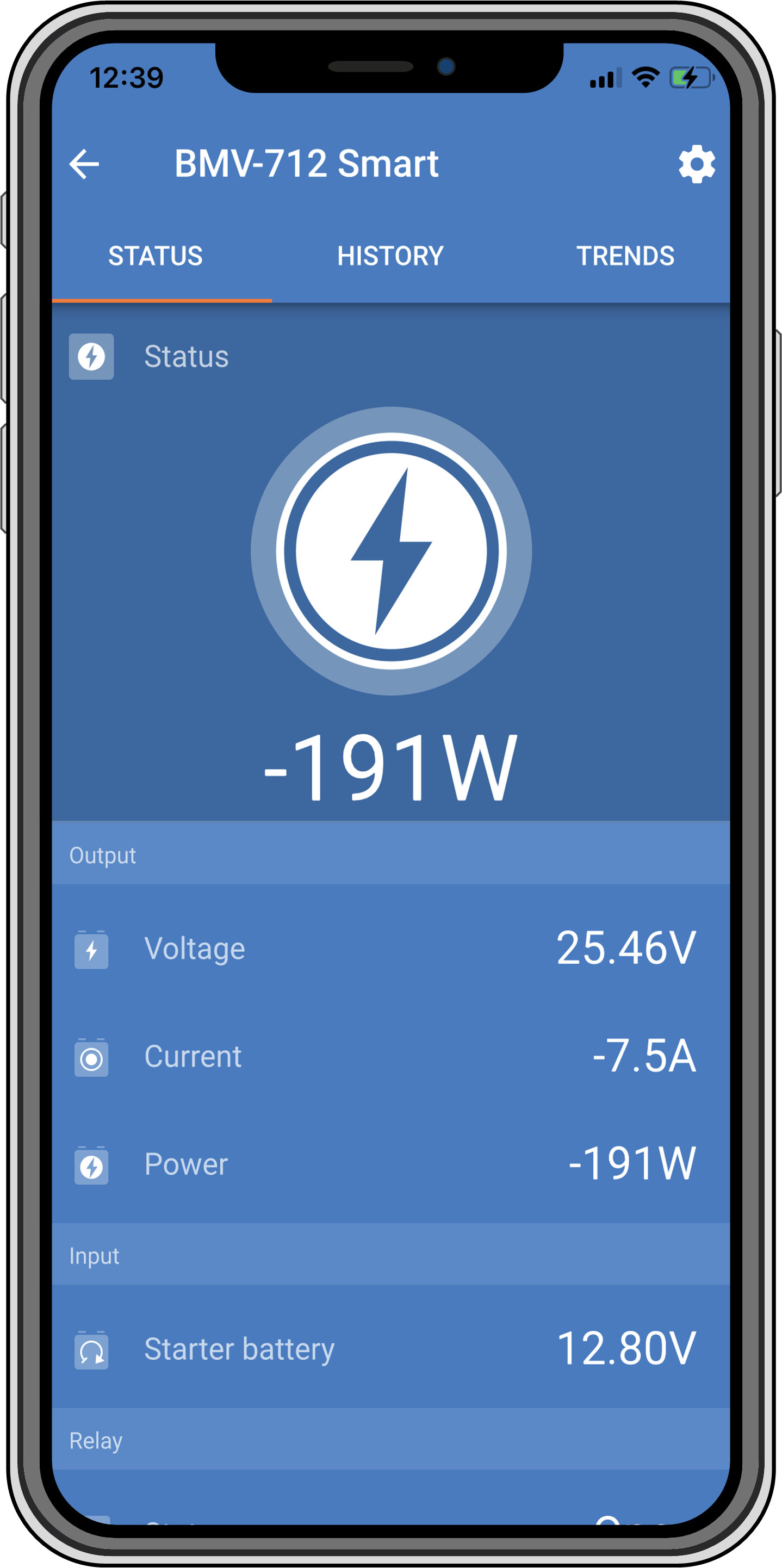

5.2. Prezentarea generală a parametrilor citiți
Ecranul de stare al sistemului de monitorizare a bateriei al sau al aplicației VictronConnect afișează o prezentare generală a celor mai importanți parametri. Aceștia sunt:
Starea de încărcare
Tensiune baterie
Intensitate baterie
Putere
Parametrii intrării auxiliare (bateria de pornire, punctul median sau temperatura)

5.8. Funcționarea ca un contor DC
Sistemul de monitorizare a bateriei poate fi configurat ca un contor DC continuu. Acesta este utilizat pentru a măsura producția sau consumul DC al unui anumit dispozitiv dintr-un sistem, cum ar fi, de exemplu, un alternator, o turbină eoliană sau un hidrogenerator. Sau, în mod similar, consumul unui circuit sau al unei sarcini specifice într-un sistem DC.
Când se află în modul de monitorizare DC, se afișează tensiunea, curentul și puterea.
Ecranul de stare VictronConnect al unui monitor de baterie care funcționează în modul de monitorizare CC.
