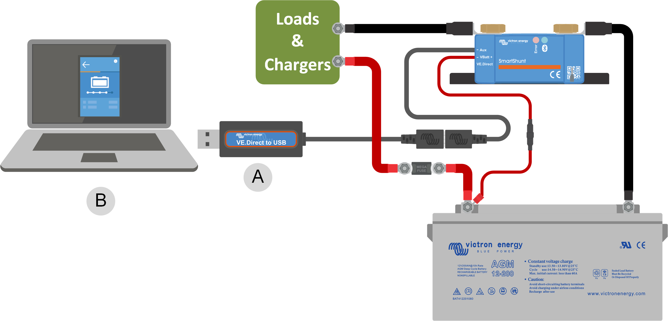

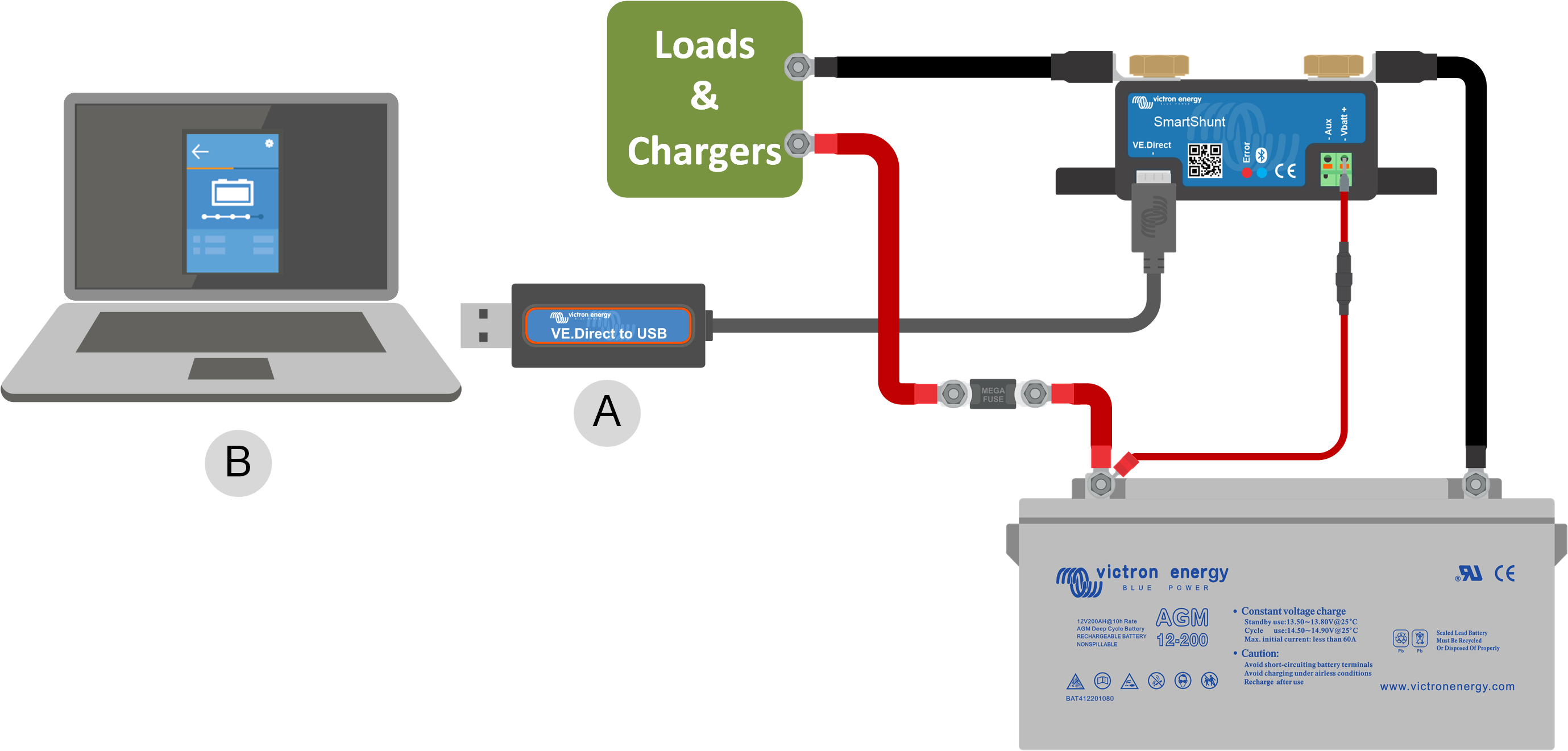

6.1. Aplicația VictronConnect prin USB
Aplicația VictronConnect se poate conecta nu numai prin Bluetooth, ci și prin USB. Conexiunea prin USB este esențială pentru versiunea Windows a VictronConnect și este opțională pentru versiunea MacOS sau Android. Rețineți că, în cazul conectării la un telefon sau la o tabletă cu Android, este posibil să fie necesar un cablu „USB on the Go”.
Pentru a vă conecta prin USB, veți avea nevoie de o interfață VE.Direct la USB. Utilizați această interfață pentru a conecta computerul la sistemul de monitorizare a bateriei. Pentru mai multe informații, consultați pagina produsului Interfață VE.Direct la USB.
Pentru mai multe informații, consultați și manualul din aplicația VictronConnect.
Exemplu de conexiune a unei interfețe VE.Direct to USB între sistemul de monitorizare a bateriei și un computer.
#  | Descriere  |
A  | Interfață VE.Direct la USB  |
B  | Computer sau laptop.  |

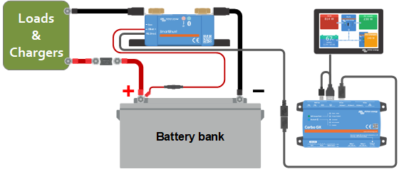

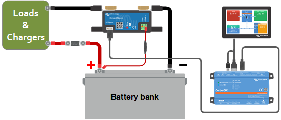

6.2. Conectarea la un dispozitiv GX și la portalul VRM
Un dispozitiv GX, cum ar fi Cerbo GX, este un dispozitiv Victron Energy care oferă control și monitorizare pentru toate produsele de echipament Victron conectate la acesta. Controlul și monitorizarea dispozitivului GX și a echipamentelor conectate la acesta pot fi efectuate local sau de la distanță prin intermediul portalului nostru gratuit Victron Remote Monitoring, portalul VRM.
Sistemul de monitorizare a bateriei poate fi conectat la un dispozitiv GX cu un cablu VE.Direct. Cablurile VE.Direct sunt disponibile în lungimi cuprinse între 0,3 și 10 metri și sunt disponibile cu conectori drepți sau în unghi drept. Alternativ, sistemul de monitorizare a bateriei se poate conecta la dispozitivul GX folosind interfața VE.Direct la USB.
Odată conectat, dispozitivul GX poate fi utilizat pentru citirea tuturor parametrilor monitorizați ai bateriei.
Informații privind monitorizarea bateriei afișate de un dispozitiv GX.
Exemplu de conectare a unui monitor de baterie la un dispozitiv GX.
#  | Descriere  |
A  | Cablu VE.Direct  |
B  | Dispozitivul GX  |
C  | Monitorizare locală prin WiFi sau Ethernet  |
D  | Internet  |
E  | Monitorizare la distanță prin intermediul portalului VRM  |

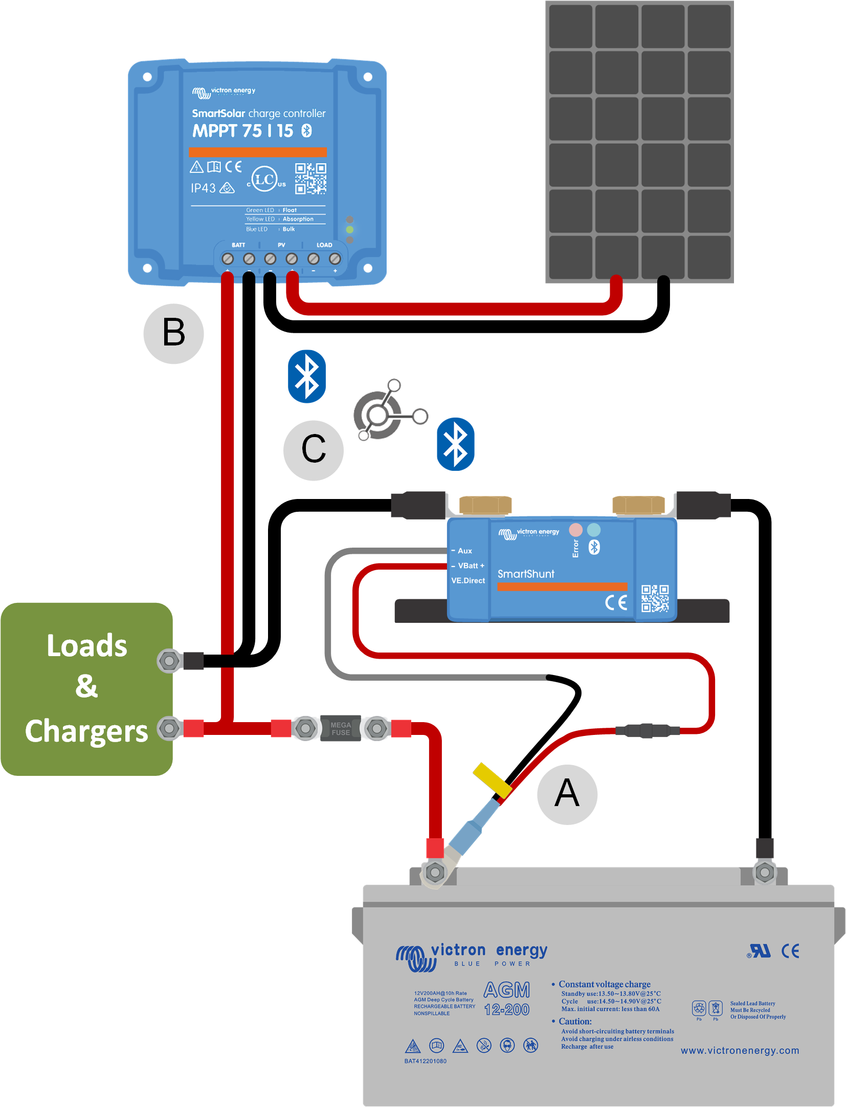

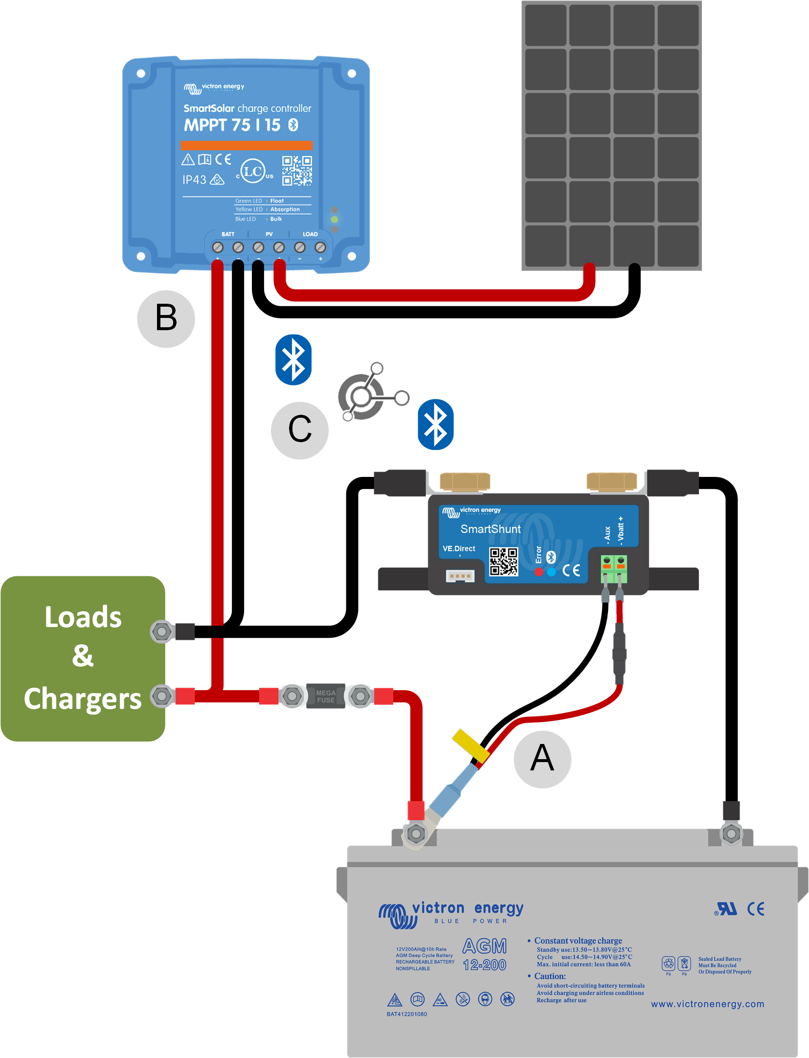

6.3. Conectarea la rețeaua VE.Smart
Rețeaua VE.Smart este o rețea wireless care permite unui număr de produse Victron să facă schimb de informații prin Bluetooth. Sistemul de monitorizare a bateriei poate partaja următoarele informații prin rețea.
Tensiunea bateriei.
curentul bateriei;
temperatura bateriei. Rețineți că este necesar un senzor opțional de temperatură, consultați capitolul Conexiunea auxiliară pentru monitorizarea temperaturii pentru mai multe.
De exemplu, o rețea VE.Smart care conține un sistem de monitorizare a bateriei cu senzor de temperatură și un încărcător solar. Încărcătorul solar primește informațiile privind tensiunea și temperatura bateriei de la sistemul de monitorizare a bateriei și utilizează aceste informații pentru a-și optimiza parametrii de încărcare. Acest lucru va îmbunătăți eficiența încărcării și va prelungi durata de viață a bateriei.
Pentru ca sistemul de monitorizare a bateriei să facă parte dintr-o rețea VE.Smart, va trebui fie să creați o rețea, fie să vă alăturați unei rețele existente. Setarea poate fi găsită în aplicația VictronConnect. Navigați la pagina sistemului de monitorizare a bateriei și apoi la: Setări > Rețea inteligentă. Pentru mai multe informații, consultați manualul VE.Smart network.
Crearea unei rețele VE.Smart cu ajutorul aplicației VictronConnect.
Exemplu de sistem care conține un sistem de monitorizare a bateriei cu senzor de temperatură și un încărcător solar, ambele utilizând rețeaua VE.Smart.
#  | Descriere  |
A  | Senzor de temperatură.  |
B  | Încărcător solar.  |
C  | Conexiune la rețeaua VE.Smart prin Bluetooth  |
