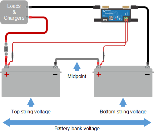

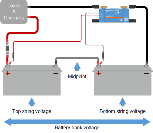

O alarmă cu declanșare în timp util poate fi generată prin monitorizarea punctului median al bancului de baterii (de ex., prin împărțirea tensiunii șirului în două și compararea tensiunilor celor două jumătăți de șiruri).
Devierea punctului median va fi mică atunci când bancul de baterii este în repaus și va crește:
la sfârșitul fazei de încărcare brută în timpul încărcării (tensiunea celulelor bine încărcate va crește rapid, în timp ce celulele întârziate necesită încă mai multă încărcare);
când descărcați bancul de baterii, până când tensiunea celor mai slabe celule începe să scadă rapid;
la rate mari de încărcare și de descărcare.

9.2. Calcularea devierii punctului median
Sistemul de monitorizare a bateriei măsoară punctul mediu și apoi calculează devierea într-un procent de la ceea ce ar trebui să fie punctul mediu.
Când: d este devierea exprimată în % Vt este tensiunea șirului superior Vb este tensiunea șirului inferior V este tensiunea bateriei (V = Vt + Vb)  |
