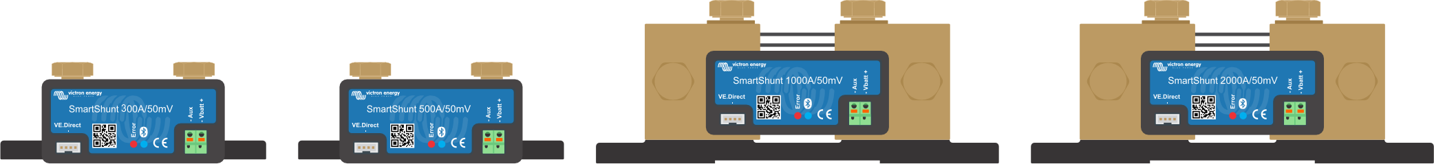

SmartShunt este disponibil în 3 dimensiuni: 500 A, 1000 A și 2000 A.
SmartShunt 500 A, SmartShunt 1000 A și SmartShunt 2000 A.
