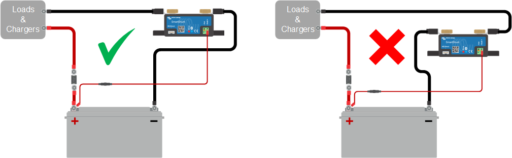

Los negativos de todas las cargas y de todas las fuentes de carga del sistema tienen que conectarse a la parte del negativo del sistema del shunt.
Si el negativo de una carga o de una fuente de carga está directamente conectado al terminal negativo de la batería o a la parte del “polo negativo de la batería” del shunt, las corrientes de estas cargas o fuentes de carga no fluirán a través del monitor de baterías y quedarán excluidas de la lectura de corriente general y por lo tanto también de la lectura del estado de carga.
El monitor de baterías mostrará un estado de carga superior al estado de carga real de la batería.

Compruebe si hay un problema con el cable Vbatt +. Es posible que el fusible, el propio cable o uno de los terminales estén defectuosos o que haya una conexión suelta.
Compruebe si hay alguna conexión incorrecta: el cable Vbatt + tiene que estar conectado al positivo de la bancada de baterías, no a medio camino de la bancada de baterías.
