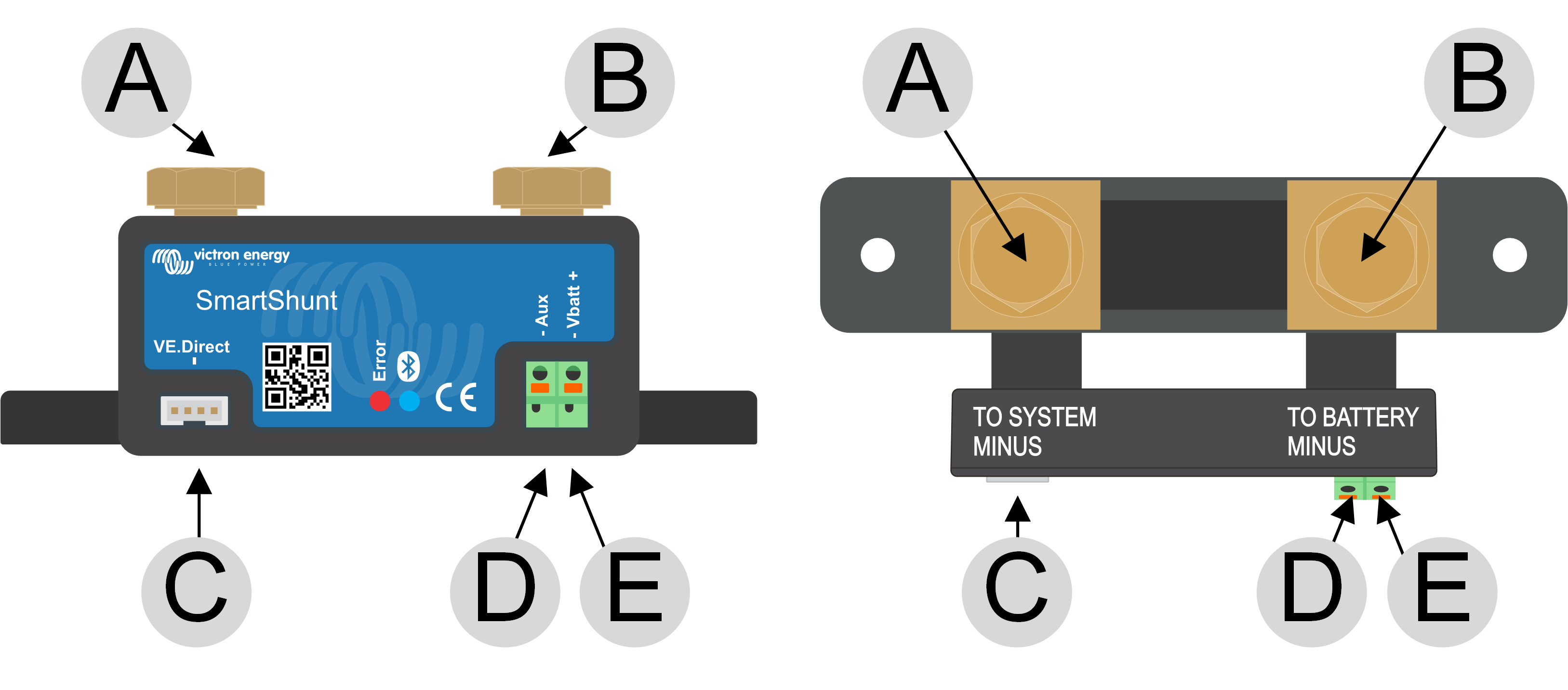

3.3. Descripción de las conexiones
# | Conexión del SmartShunt | Tipo de terminal |
A | LOAD MINUS (negativo de la carga) | Perno M10 (modelo de 300 A: M8) |
B | BATTERY MINUS (negativo de la batería) | Perno M10 (modelo de 300 A: M8) |
C | VE.Direct | Terminal VE.Direct |
D | Aux | Terminal de anilla M10 (modelo de 300 A: M8) |
E | Vbatt+ | Terminal de anilla M10 (modelo de 300 A: M8) |

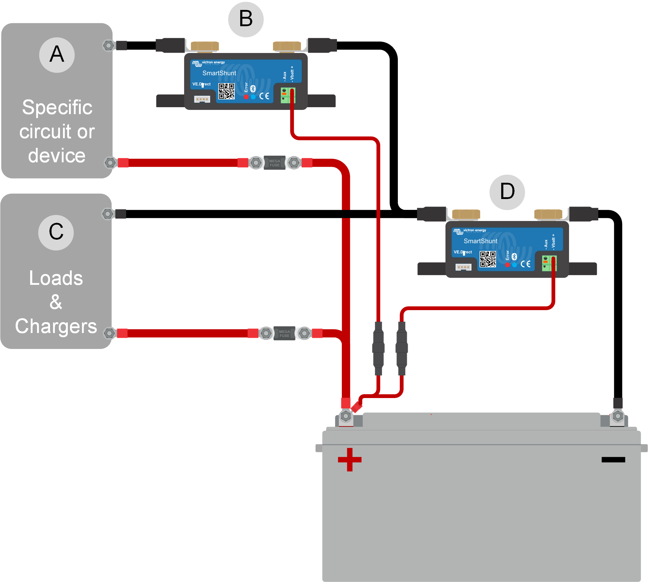

3.7. Conexión para uso como contador CC
Cuando se use el monitor de baterías como contador CC, conéctelo al dispositivo o al circuito que tenga que monitorizarse.
Nota
Tenga en cuenta que el monitor de baterías también debe estar configurado como monitor CC mediante la aplicación VictronConnect antes de que pueda funcionar como monitor CC. Véase el apartado Configuración para uso como contador CC.
También se puede tener un monitor de baterías principal en el sistema junto con otro monitor de baterías que se haya configurado como contador CC para monitorizar un dispositivo o circuito específico.
Ejemplo de conexión de un sistema con un monitor de baterías principal, junto con otro monitor de baterías que se ha configurado como contador CC y monitoriza un dispositivo o circuito específico. Un monitor de baterías se usa como contador CC (B) y el otro como monitor de baterías (D).
# | Descripción |
A | Dispositivo o circuito CC específico |
B | Monitor de baterías usado como contador CC |
C | Resto del circuito CC |
D | Monitor de baterías usado como monitor de baterías |
