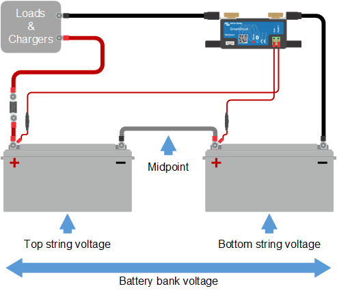

Se puede generar una alarma ad-hoc controlando el punto medio de la bancada de baterías (esto es, dividiendo la tensión de la cadena por dos y comparando las dos mitades).
La desviación del punto medio será pequeña cuando la bancada de baterías esté en reposo y aumentará:

El monitor de baterías mide el punto medio y luego calcula la desviación como un porcentaje de lo que debería ser el punto medio.
Donde: d es la desviación en % Vt es la tensión de la cadena superior Vb es la tensión de la cadena inferior V es la tensión de la batería (V = Vt + Vb) |
