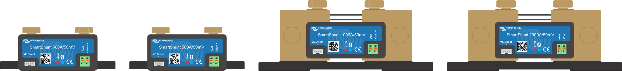

El SmartShunt está disponible en: 500 A, 1000 A y 2000 A.
SmartShunt 500 A, SmartShunt 1000 A y SmartShunt 2000 A.
