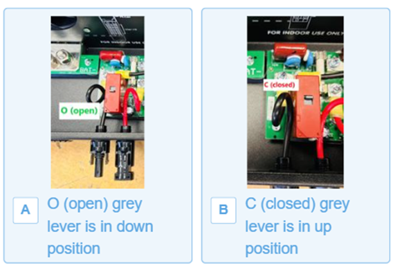

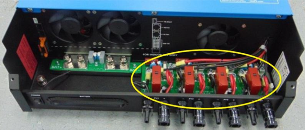

Verfügt das Gerät über rote Sicherheitsverriegelungsrelais in der Nähe der PV-Anschlüsse, wie in der folgenden Abbildung dargestellt? ![]() |
Geben Sie die Position der Relais von links nach rechts an. AchtungBetätigen Sie die Hebel NICHT von Hand und setzen Sie sie nicht zurück. Befindet sich der Hebel in geschlossener Stellung, bedeutet dies eine Sicherheitsauslösung aufgrund eines (von der Gewährleistung gedeckten) Fehlers. ![]() |
Befindet sich einer der Hebel in der geschlossenen Position (Hebel nach oben)? |
