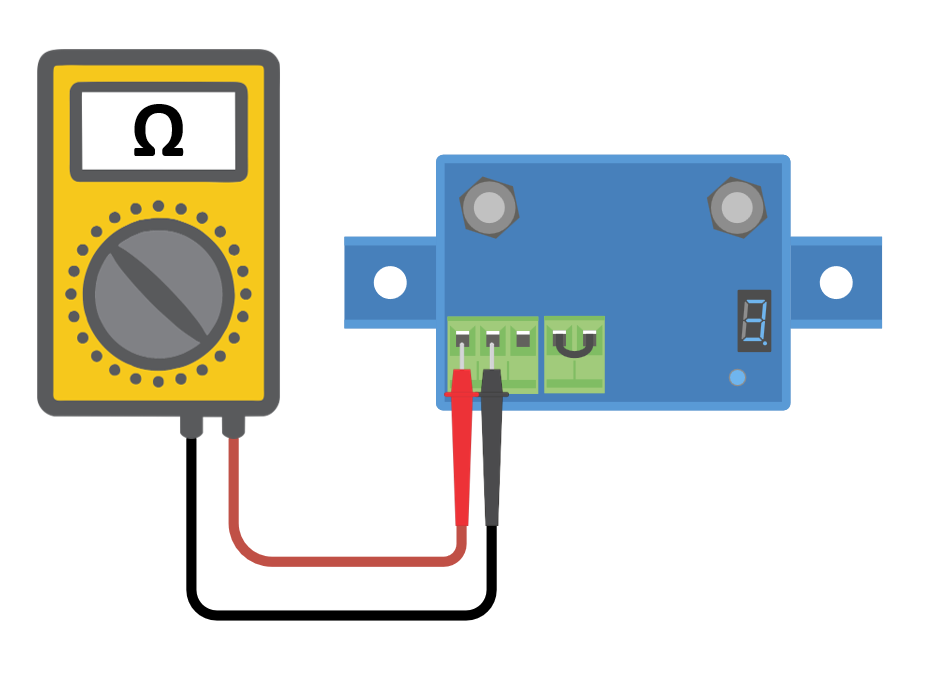

Prüfung auf durchgebrannte interne Sicherung:
  • Stellen Sie sicher, dass keine Drähte angeschlossen sind, außer für die Fernverbindung.
  • Messen Sie mit einem Multimeter den Widerstand zwischen den Klemmen GND und PROG.
  • Die Sicherung ist durchgebrannt, wenn der Messwert als 0L, als Striche oder im MΩ-Bereich angezeigt wird.
  • Die Sicherung ist in Ordnung, wenn der Messwert zwischen 10 Ω und 200 kΩ liegt.
  • Die Sicherung ist durchgebrannt, reichen Sie eine RMA ein.
  • Die Sicherung ist nicht durchgebrannt.
