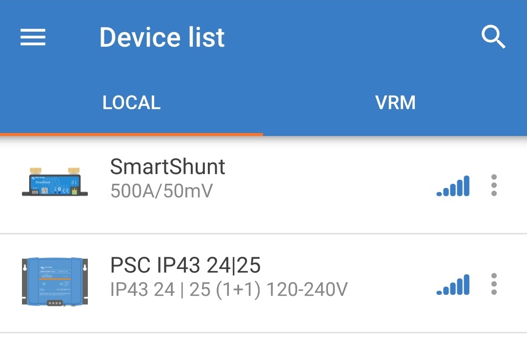

Öppna appen VictronConnect och titta efter Smart IP43 Charger på den lokala enhetslistan under ”Andra enheter”.
Om Smart IP43 Charger inte kommer upp automatiskt ska du säkerställa att mobiltelefonen eller surfplattan är Bluetooth-anpassad och är inom räckhåll. Du kan sen manuellt skanna efter enheter genom att välja ”Scan”-knappen (rund orange knapp med en cirkelformad pil) i det nedre högra hörnet.
Välj Smart IP43 Charger från den lokala enhetslistan under ”Andra enheter”.

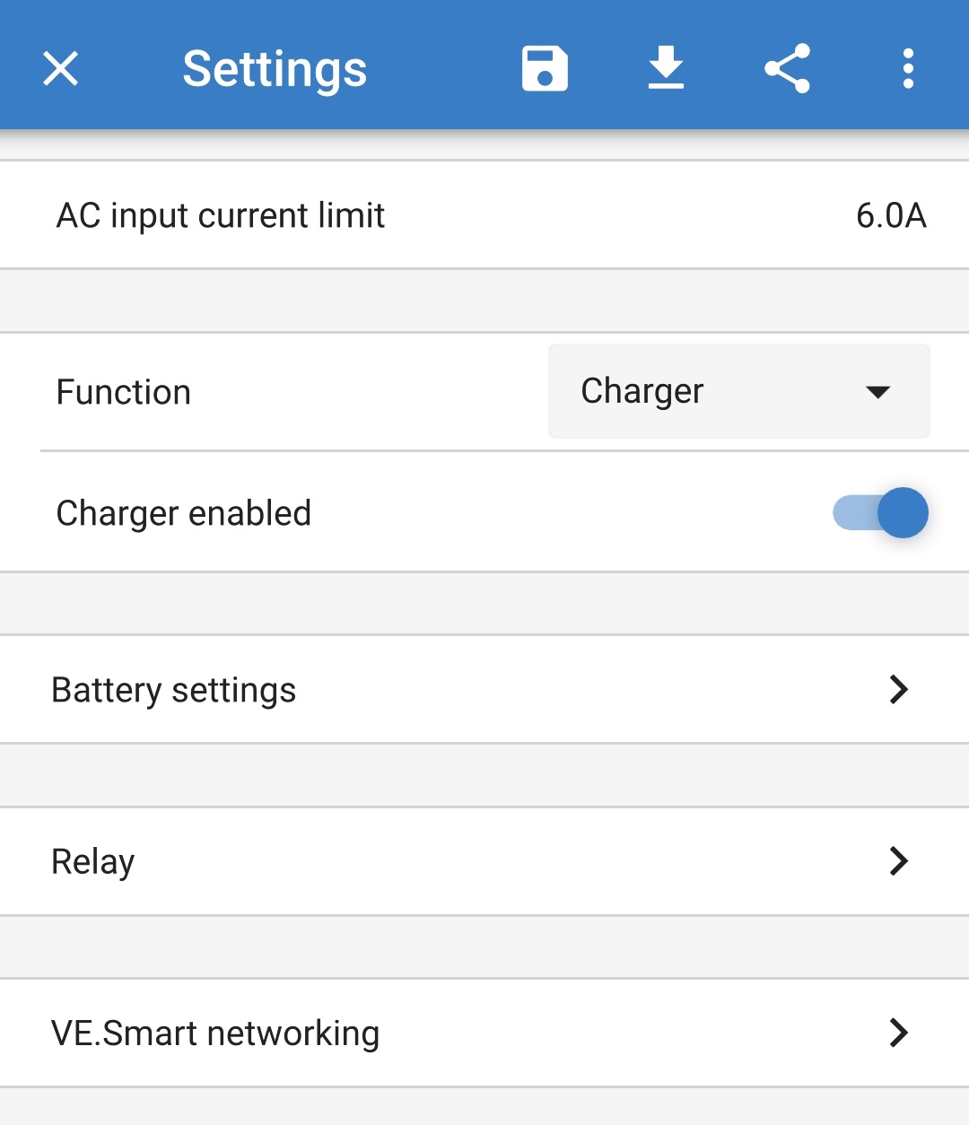

Välj symbolen Inställning (kugghjul i det övre högra hörnet) för att nå ”Inställningssidan”.
Välj Batteriinställningar för att nå ”Batteriinställningsmenyn”.

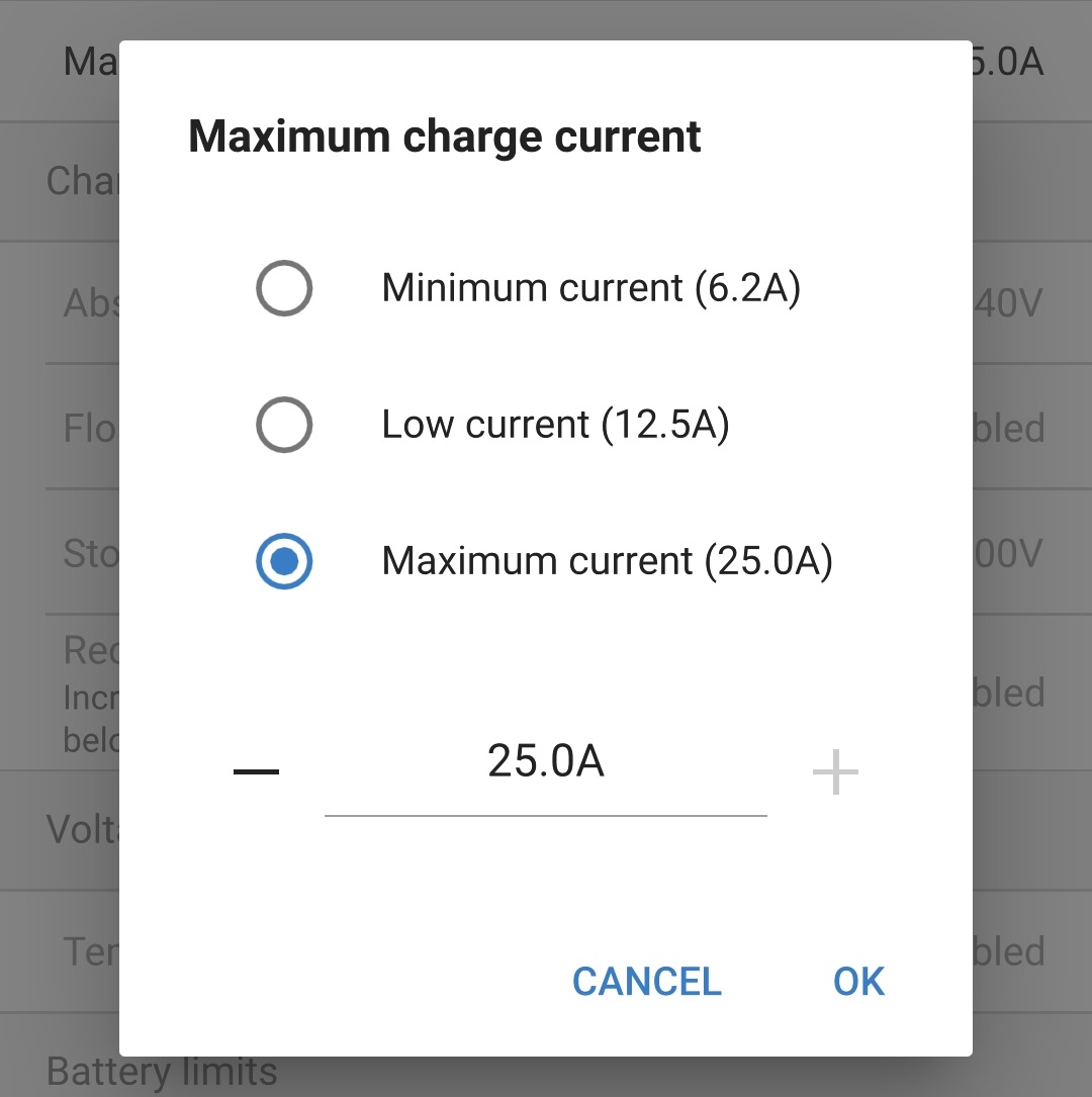

Om den högsta laddningsmärkströmmen är för hög kan du aktivera lågströmsläge (laddningsström begränsad till 50 % av högsta laddningsmärkström) eller lägsta strömläge (laddningsström begränsad till 25 % av högsta laddningsmärkström). För att aktivera (eller inaktivera) lågströmsläge:
Välj Högsta laddningsström för att komma till dialogrutan för Högsta laddningsström.
Välj den mest lämpliga laddningsströmmen från förinställningsalternativen (Minimal/Låg/Maximal) eller ange en alternativ ström (mellan lägsta-- och högsta gränsen) genom att använda de numeriska ingångsdatakontrollerna nära botten.

Använd en Bluetooth-anpassad enhet (mobiltelefon eller surfplatta), öppna appen VictronConnect och hitta Smart IP43 Charger i den lokala enhetslistan och anslut sen till enheten (standardpinkoden finns på etiketten på side på laddaren, eller försök med 000000 om etiketten saknas).
Välj symbolen för enhetsalternativ (tre lodräta prickar i det övre högra hörnet för att få åtkomst till rullgardinsmenyn för enhetsalternativ.

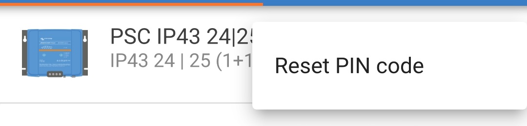

6.3.2. Återställa pinkod
Om du glömmer/tappar bort pinkoden eller om den inte fungerar kan du återställa den till 000000 (inte till fabrikskoden som anges på etiketten) genom att använda MODE-knappen på laddaren eller en Bluetooth-anpassad enhet (mobiltelefon eller surfplatta) med appen VictronConnect.
För att återställa pinkoden för Bluetooth:
Anslut Smart IP43 Charger:s AC-strömkabel till ett eluttag. Efter en kort fördröjning kommer alla LED-lampor att tändas kort och sen kommer LED-lamporna som indikerar det nuvarande laddningsläget och laddningsstatusen att tändas.
Tryck ner och håll MODE-knappen nedtryckt på Smart IP43 Charger i 10 sekunder.
När 10 sekunder har gått kommer alla LED-lampor för laddningsläge att blinka två gånger för att visa att Bluetooth-pinkoden har återställts.
Bluetooth-pinkoden har nu återställts till 000000.
Hitta PUK-koden på en etikett på av side av laddaren och spara den till senare användning.
Om du använder en en Bluetooth-anpassad enhet (mobiltelefon eller surfplatta), öppna appen VictronConnect, hitta Smart IP43 Charger i den lokala enhetslistan.
Välj symbolen för enhetsalternativ (tre lodräta prickar i det övre högra hörnet) för att få åtkomst till rullgardinsmenyn.
Välj Återställa pinkod från rullgardingsmenyn för att öppna dialogrutan för att återställa pinkod.
Ange PUK-koden (som du sparat tidigare) och välj OK.
En dialogruta med texten ”Upptagen” visas under tiden som Bluetooth-pinkoden återställs.
Efter en kort fördröjning visas en dialogruta med en bekräftelse att Bluetooth-pinkoden har återställts. Välj OK för att lämna och gå in i den lokala enhetslistan i VictronConnect.

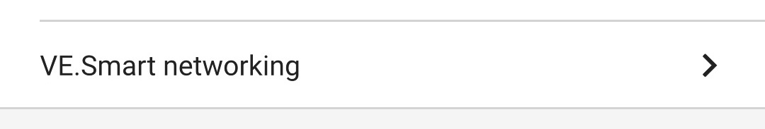

Du når VE.Smart Networking-sidan genom att välja VE.Smart Networking.
Välj CREATE NETWORK (skapa nätverk) eller JOIN NETWORK (gå med i nätverk) om VE.Smart Networking-nätverket redan har skapats).

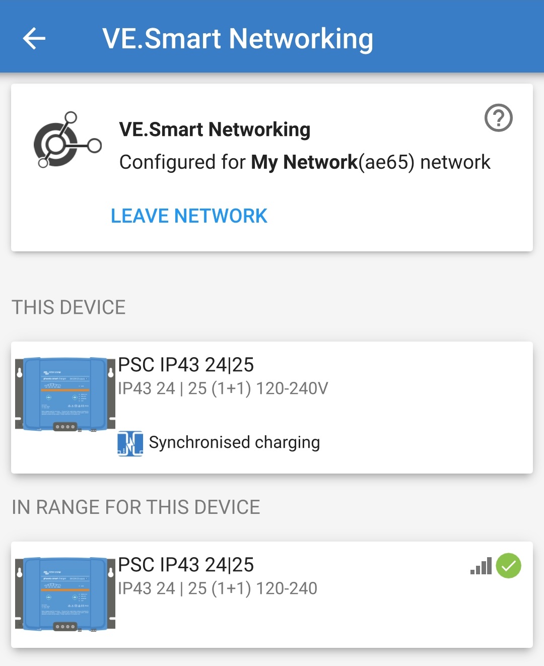

Ange ett namn för att identifiera VE.Smart Networking-nätverket och välj sedan OK.
Efter en kort fördröjning visas en dialogruta med en bekräftelse att nätverket har ställts in. Välj OK för att stänga dialogrutan.
Uppgifterna för inställningen av VE.Smart Networking visas på VE.Smart Networking-sidan.

Avsluta den nuvarande Bluetooth-sessionen genom att gå ut till den lokala enhetslistan i VictronConnect.
Använd en Bluetooth-anpassad enhet (mobiltelefon eller surfplatta), öppna appen VictronConnect och hitta den efterföljande Smart IP43 Charger (eller andra VE.Smart Networking-kompatibla laddare) i den lokala enhetslistan och anslut sen till enheten (standardpinkoden finns på etiketten på side på laddaren, eller försök med 000000 om etiketten saknas).
Välj JOIN EXISTING (gå med i existerande).
Välj det VE.Smart Networking-nätverk du vill gå med i och välj sedan OK .
För system med ytterligare VE.Smart Networking-kompatibla laddare anslutna till samma batteri/batteribank, ska du upprepa steg 9 till 17 för att inkludera de återstående laddarna till det gemensamma VE Smart Networking-nätverket.
VE.Smart Networking har nu konfigurerats. När VE.Smart Networking är aktiverat:
VE.Smart Networking-symbolen visas i det övre högre hörnet på STATUS-skärmen (på varje enhet i VE.Smart Networking-nätverket).
Laddarens LED-lampa för aktivt laddarläge:(BULK, ABS, FLOAT och STORAGE) blinkar (stängs av) tillfälligt var fjärde sekund.
Välj Återställa till fabriksinställningar från rullgardingsmenyn för att öppna dialogrutan för att återställa enheten.
Läs varningsmeddelandet och välj sen Ja för att gå vidare.
Alla inställningar har nu återställts till fabriksinställningar.
