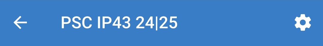

- Välj symbolen Inställning (kugghjul i det övre högra hörnet) för att nå ”Inställningssidan”.

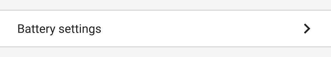

- Välj Batteriinställningar för att nå ”Avancerade inställningar”-sidan.

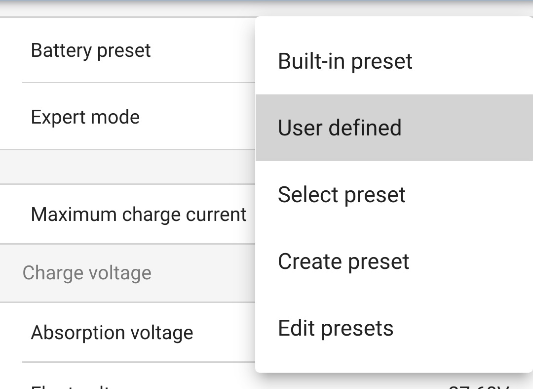

För att konfigurera användardefinierade inställningar:
- Välj Förinställt batteri i nedåtpilen för att öppna rullgardinsmenyn.
- Välj Användardefinierade från rullgardinsmenyn för batteriförinställningar.
- Användardefinierad konfigurering är nu aktiverad.
- Konfigurera avancerade inställningar efter behov i enlighet med tillverkarens rekommendationer.

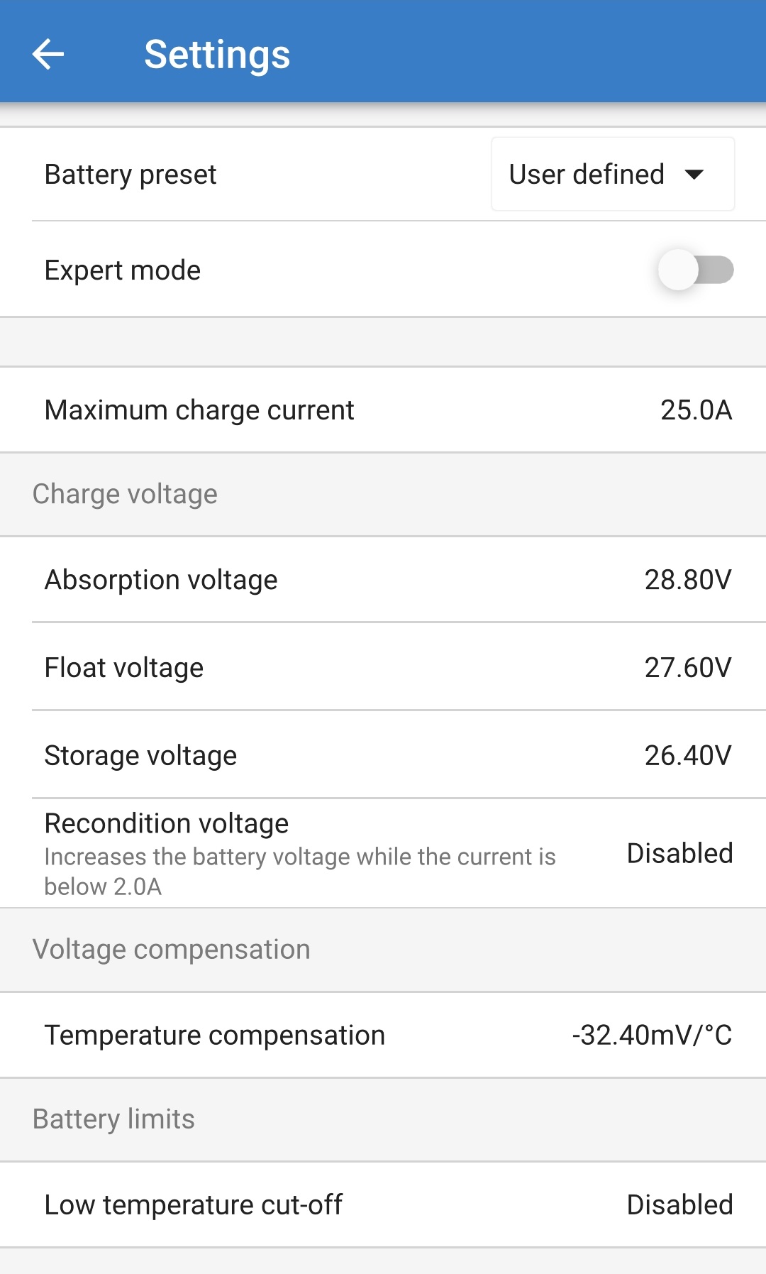

De avancerade inställningarna (med ”expertläge” inaktivt) inkluderar:
- Förinställt batteri - Nedåtpilen för ”förinställt batteri” gör det möjligt att välja mellan följande alternativ: - Inbyggd förinställning - Val av en fabriksinställd integrerad förinställning (samma som menyn för allmänna inställningar)
- Användardefinierat - Konfigurering av användardefinierade laddningsinställningar och val av den senaste användardefinierade inställningen
- Välj förinställning - Välj från ett brett urval av integrerade batteriladdningsförinställningar, inklusive nya användardefinierade laddningsförinställningar
- Skapa förinställning - En ny laddningsförinställning kan skapas och sparas från användardefinierade inställningar
- Ändra förinställningar - En existerande förinställning kan ändras och sparas
- Maximal laddningsström - Den högsta laddningsströminställningen tillåter val mellan den fabriksinställda förinställningen för laddningsströmbegränsning och en betydligt reducerad sådan: maximal, låg (50 % av maximum) eller minimal ström (25 % av maximum). Alternativt kan en användardefinierad maximal laddningsström (mellan minimum- och maximumgränsen) konfigureras.
- Laddningsspänning - Inställningen för laddningsspänning gör det möjligt att ställa in ett enskilt spänningsbörvärde för varje laddningssteg samt att inaktivera eller aktivera vissa laddningssteg (rekonditionering och float). - Spänningsbörvärdet för följande laddningssteg kan konfigureras: - Absorption
- Float
- Förvaring
- Rekonditionering
- Spänningskompensation - Temperaturkompensation - Inställningen för temperaturkompensation gör det möjligt att konfigurera temperaturkompensationskoefficienten för laddningsspänning eller för att helt inaktivera temperaturkompensation ( såsom för litiumjonbatterier). Temperaturkompensationskoefficienten specificeras i mV/°C och tillämpas på hela batteriet/batteribanken (inte per battericell).
- Batterigränser - Avstängning vid låg temperatur - Inställningen för avstängning vid låg temperatur inaktiverar laddning i låga temperaturer för att skydda litiumbatterier från skada. Den här inställningen kräver att batteritemperaturen anges av en kompatibel batteriövervakare via VE.Smart Networking.

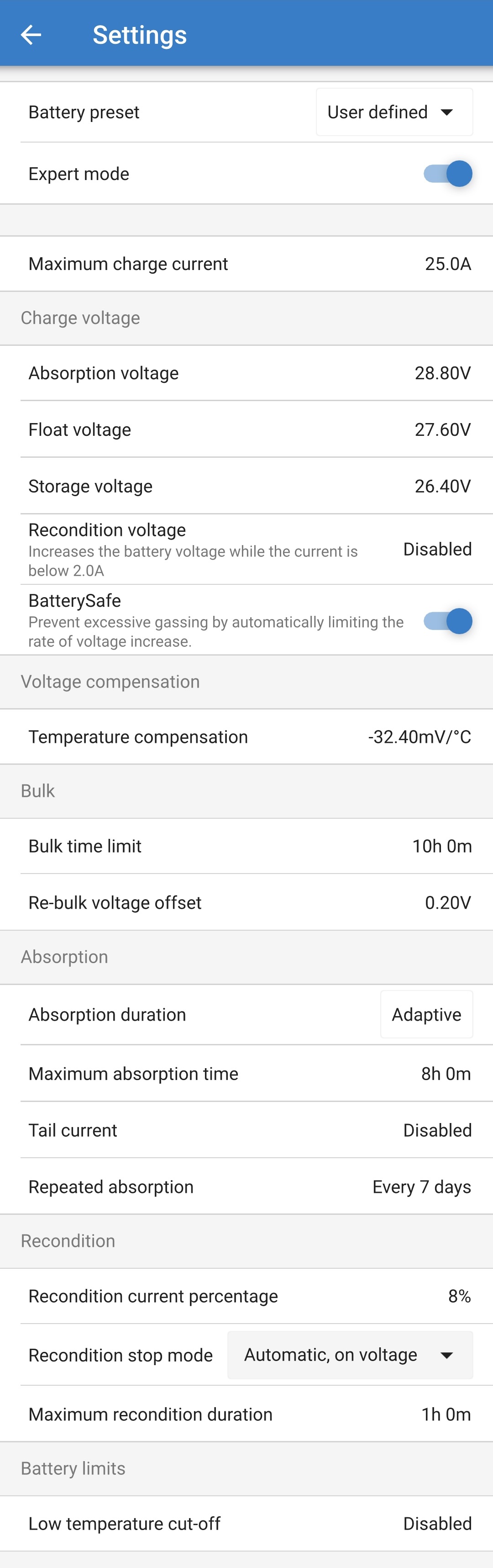

8.2. Inställningar för expertläge
Expertläget utökar menyn för avancerade inställningar ytterligare och inkluderar än mer specialiserade konfigureringsinställningar på expertnivå.
För att nå inställningarna för expertläge:
- Öppna sidan för Avancerade inställningar och aktivera Användardefinierad konfigurering - se avsnittet ”Avancerad konfigurering > avancerade inställningar” för instruktioner.
- Slå på Expertläge för att aktivera ytterligare inställningar för expertläge (förlängning av menyn ”avancerade inställningar”)
- Läs varningsmeddelandet och välj sen OK för att gå vidare.
- Inställningarna för ”expertläge” (förlängning av menyn Avancerade inställningar) är nu aktiverad.
De ADDITIONAL (extra) inställningarna inkluderar:
- Laddningsspänning - BatterySafe - Inställningen för BatterySafe gör det möjligt att aktivera eller inaktivera spänningskontrollen BatterySafe. När BatterySafe är aktiverad begränsas batterispänningsökningen under bulksteget automatiskt till en säker nivå. Vid tillfällen då batterispänningen annars skulle stiga med en högre hastighet minskas laddningsströmmen för att förhindra överdriven gasbildning.
- Bulk - Bulktidsgräns - Inställningen för bulktidsgräns begränsar som en skyddsåtgärd den maximala tiden laddaren kan vara i bulksteget eftersom absorptionsspänningen borde ha uppnåtts vid den här tiden. Om bulktidsgränsen uppnås går laddaren direkt vidare till floatsteget.
- Re-bulk spänningsförskjutning - Re-bulk spänningsförskjutning används för att fastställa gränsvärdet för re-bulkspänning som triggar igång en ny laddningscykel. Förskjutningen är relativ till den konfigurerade ”Förvaringsspänningen” (re-bulkspänning = förvaringsspänning - re-bulk spänningsförskjutning). Om batterispänningen sjunker under gränsvärdet för re-bulkspänning medan laddaren är i float- eller förvaringssteget och förblir under det i en minut kommer laddaren att återgå till bulkladdningssteget.
- Absorption - Absorptionens varaktighet - Inställningen för absorptionsvaraktighet gör det möjligt att välja mellan en anpassningsbar absorptionstid (beräknas baserat på bulktid/nivå av urladdning) eller en fast absorptionstid.
- Maximal absorptionstid/ absorptionstid - Inställningen för maximal absorptionstid/absorptionstid gör det möjligt att konfigurera den maximala anpassningsbara absorptionstiden eller den fasta absorptionstiden (beroende på om anpassningsbar eller fast absorptionstid har valts). Observera att oavsett om anpassningsbar eller fast absorptionstid väljs kan absorptionsfasen avslutas tidigare baserat på inställningen för svansström (om aktiverad).
- Svansström - Inställningen för svansström gör det möjligt att avslutas tidigare baserat på laddningsström. Om laddningsströmmen sjunker under tröskelvärdet för svansström i en minut, avslutas absorptionssteget omedelbart och laddaren går över till float- eller förvaringssteget.
- Upprepad absorption - Inställningen för upprepad absorption gör det möjligt konfigurera den tid som ska gå mellan varje automatisk rekonditioneringscykel (1tim i absorptionssteget). Upprepad absorptionstid är aktiv som standard och kan inaktiveras vilket leder till att batteriet förblir i förvaringsläge på obestämd tid.
- Rekonditionering - Procent av rekonditioneringsström - Procent av rekonditioneringsström används för att fastställa laddningsströmbegränsningen när laddaren är i rekonditioneringssteget, procentandelen är relativ till den konfigurerade ”högsta laddningsströmmen". Laddaren begränsar laddningsströmmen till den lägre nivån när den är i rekonditioneringssteget.
- Stoppläge för rekonditionering - Stoppläge för rekonditionering gör det möjligt att välja om rekonditioneringssteget ska avslutas när batterispänningen uppnår spänningsbörvärdet för rekonditionering eller vid en fast tidsperiod.
- Maximal rekonditioneringslängd - Inställningen för rekonditioneringens varaktighet gör det möjligt att ställa in den maximala rekonditioneringstiden eller en fast rekonditioneringstid (beroende på det valda stoppläget för rekonditionering).
- Manuell rekonditionering - Manuell rekonditionering kan startas genom att klicka på knappen STARTA NU. Längden på rekonditioneringscykeln är begränsad till högsta en timme.

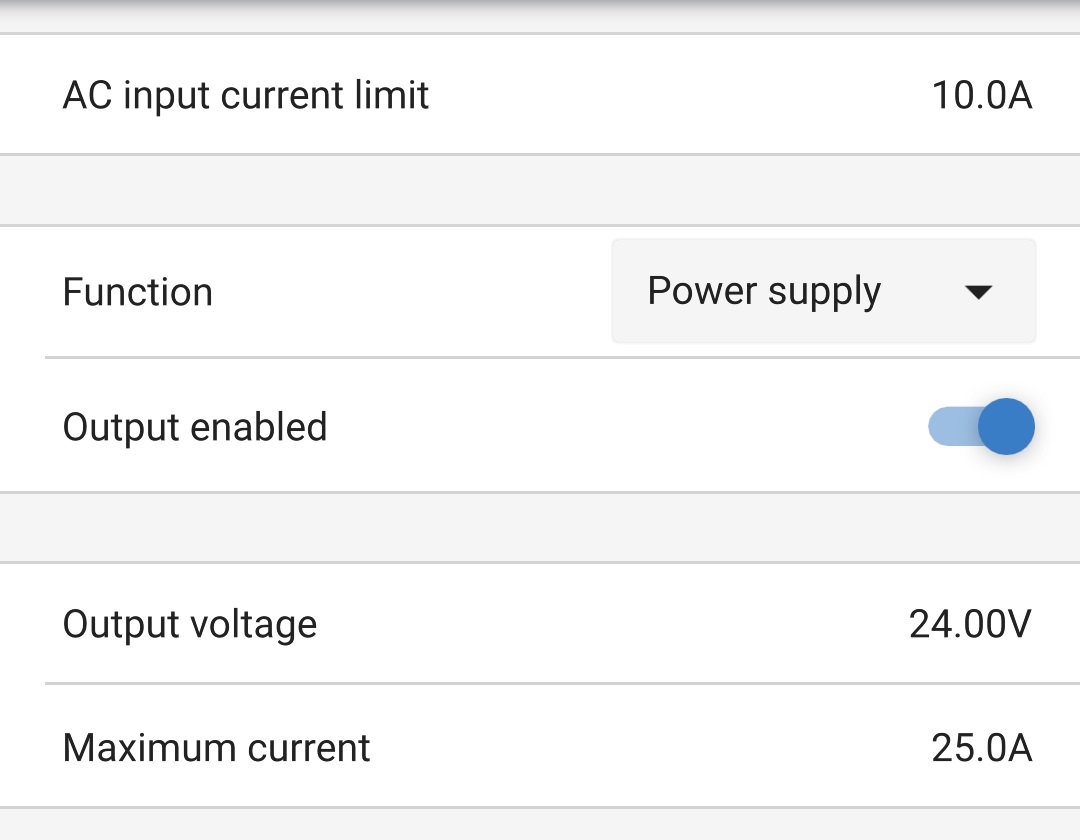

- Välj Laddare i funktionsfältet för att öppna dialogrutan för Funktion..
- Välj Strömförsörjning från dialogrutan Funktion och välj sen OK..
- Efter en kort fördröjning kommer LED-lamporna för BULK, ABS, FLOAT och STORAGE att tändas för att visa att laddarens funktion har ändrats till strömförsörjningsläge.
- Vid behov kan du justera den önskade utgångsspänningen och/eller den högsta strömbegränsningen.
- Strömförsörjningsläge har nu aktiverats och konfigurerats.
