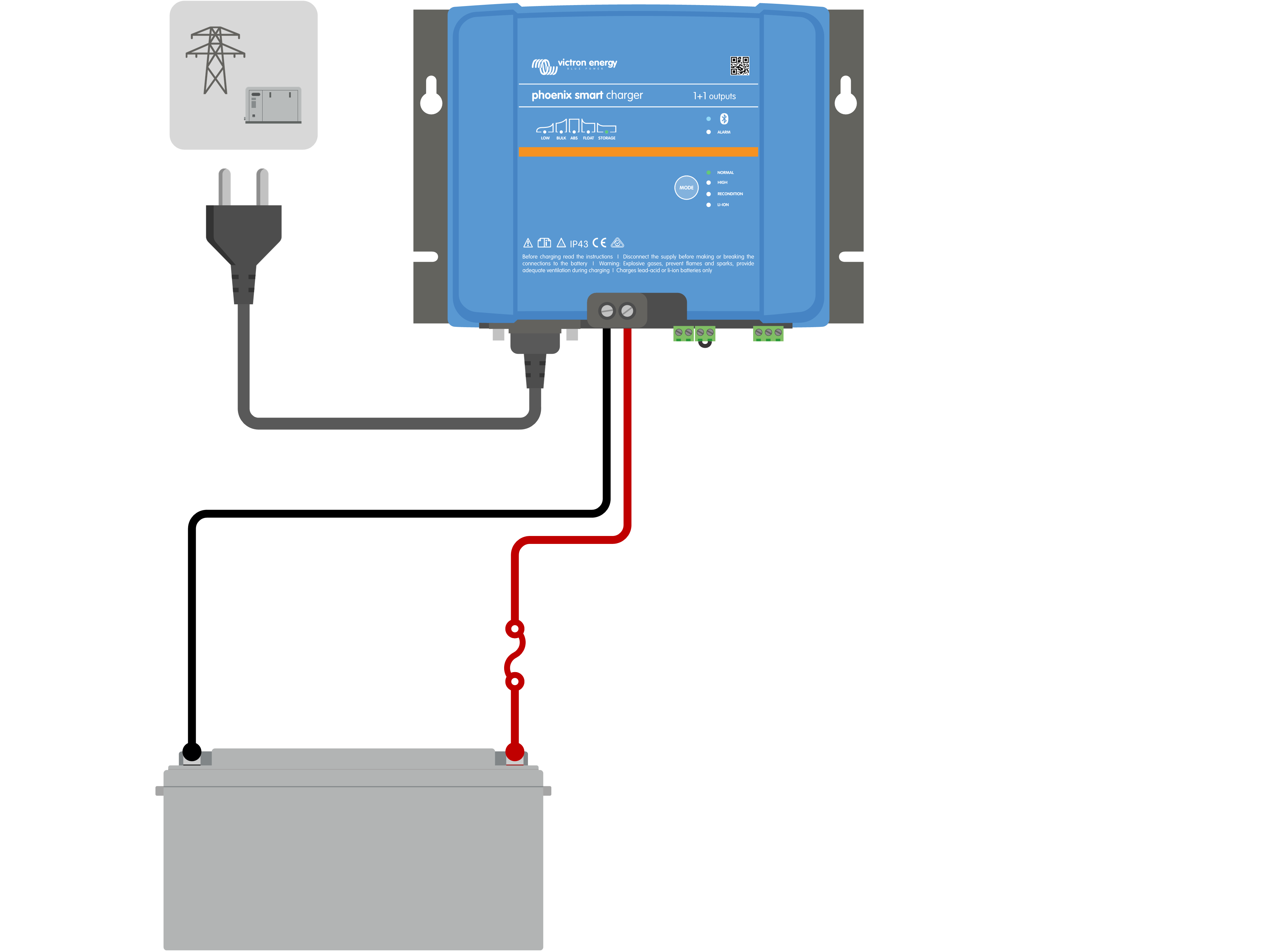

- Programmet Smart IP43 Charger är utformat för att monteras permanent genom att använda monteringsflänsarna som är integrerade i kylflänsen. - Identifiera/tillhandahåll en passande och säker plats för laddaren på en icke-antändbar underlag, med minst 10 cm fritt utrymme runt omkring laddaren samt bra naturligt luftflöde/ventilation. Installera inte eller placera inte laddaren direkt ovanpå batteriet eller i ett slutet utrymme tillsammans med batteriet. - Montera Smart IP43 Charger vertikalt med polerna nedåt och fäst den med lämpliga kullriga skruvar/flänsskruvar genom monteringshålen.
- Anslut passande DC-strömkablar mellan Smart IP43 Charger BATTERIPOLER (vrid terminalskruvarna till 2,4 Nm) och batteriet/DC-systemets distributionsbuss: alla LED-lampor tänds hastigt när DC-strömmen kopplas på. - Det finns särskilda instruktioner för kabelanslutningar för att ladda ett batteri som är installerat inuti ett fordon. Se avsnittet ”Installation > ”Anslutningar” för mer information.
- Anslut Smart IP43 Charger:s AC-strömkabel till ett eluttag. Efter en kort fördröjning kommer alla LED-lampor att tändas kort och sen kommer LED-lamporna som indikerar det nuvarande laddningsläget och laddningsstatusen att tändas.

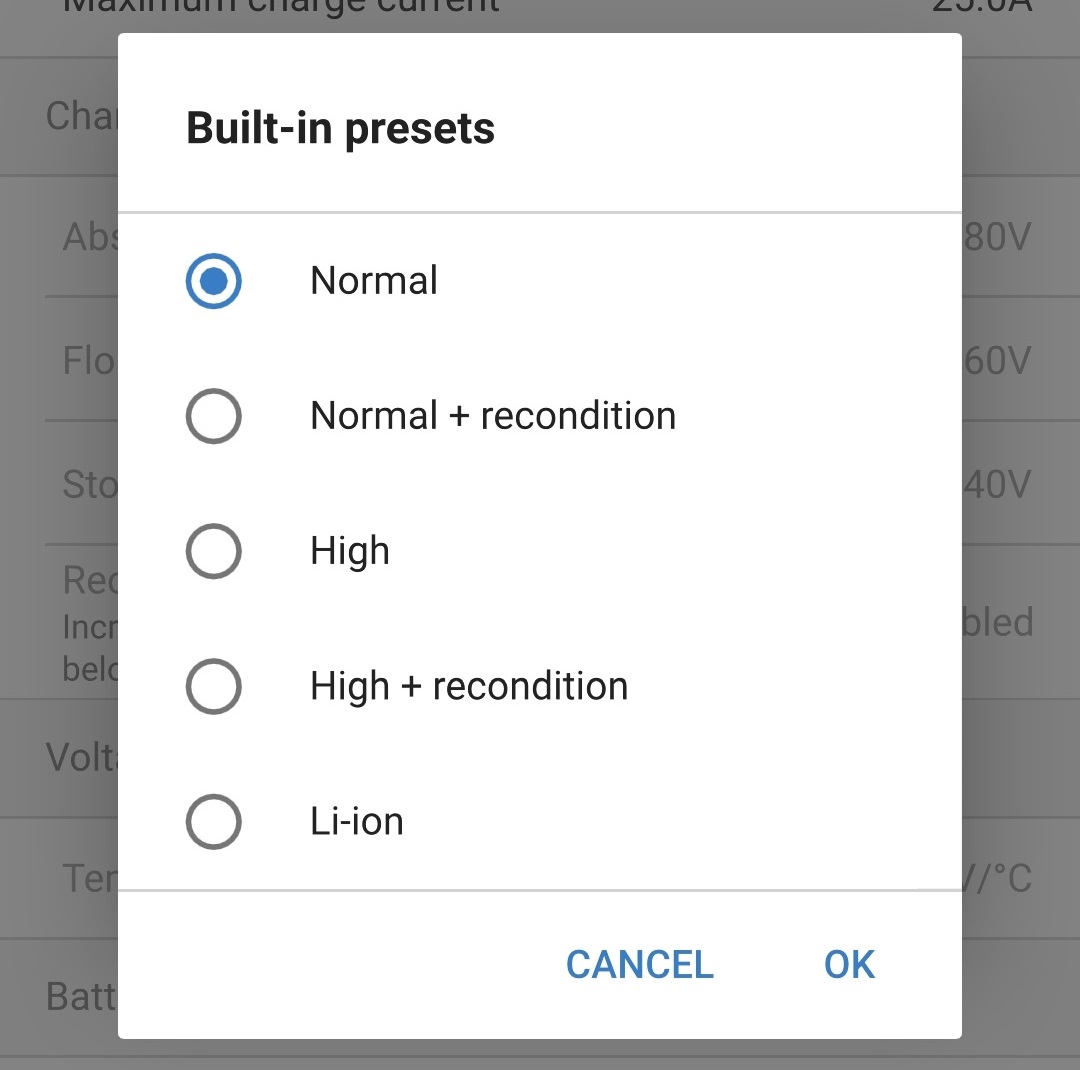

 - Inställning med VictronConnect: - Använd en Bluetooth-anpassad enhet (mobiltelefon eller surfplatta), öppna appen VictronConnect och hitta Smart IP43 Charger i den lokala enhetslistan och anslut sen till enheten (standardpinkoden finns på etiketten på side på laddaren, eller försök med 000000 om etiketten saknas).
- Välj symbolen Inställning (kugghjul i det övre högra hörnet) för att nå ”Inställningssidan”.
- Välj Batteriinställningar för att nå ”Batteriinställningsmenyn”.
- Öppna rullgardinsmenyn för Förinställt batteri, välj sedan Inbyggd förinställning eller alternativt Välj förinställning för mer specialiserade batterityper.
- Välj det mest lämpliga integrerade laddningsläget (Normal, Normal + Rekonditionering, Hög, Hög + Rekonditionering eller litiumjon) från den integrerade förinställningsmenyn och välj sedan OK.
