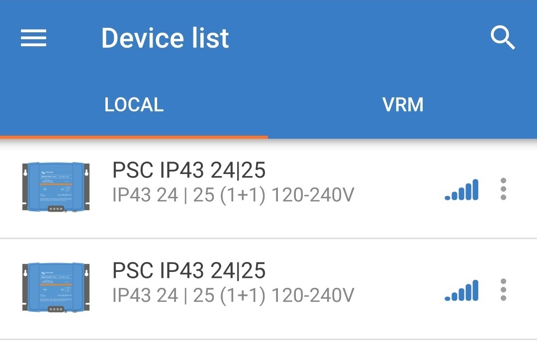

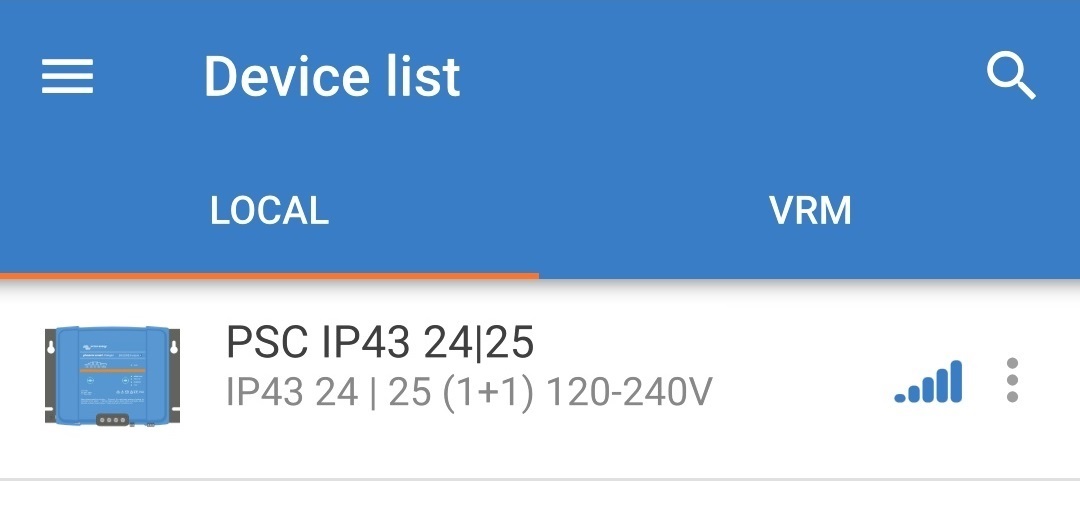

Откройте приложение VictronConnect и найдите устройство Smart IP43 Charger на вкладке «LOCAL» (локальные устройства), в разделе «Другие устройства».
Если устройство Smart IP43 Charger не появилось автоматически, убедитесь, что на мобильном телефоне или планшете включен Bluetooth и он находится на близком расстоянии, затем выполните ручное сканирование устройств, выбрав кнопку «Сканировать» (круглая оранжевая кнопка с круговой стрелкой) в правом нижнем углу.
Выберите Smart IP43 Charger из списка «LOCAL» (локальных устройств), в разделе «Другие устройства».

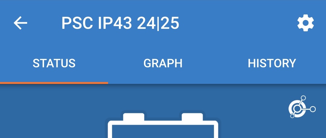

Выберите иконку «Настройки» (шестеренка в правом верхнем углу), чтобы перейти на страницу «Настройки».

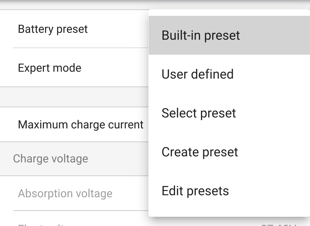

Раскройте выпадающее меню «Предварительная установка батареи», затем выберите «Встроенная предустановка» или «Выбрать предустановку» для более специализированных типов батарей.
Выберите наиболее подходящий режим из встроенных предустановок заряда (нормальный, нормальный + восстановление, высокий, высокий + восстановление или Li-ion) в меню «Встроенные предустановки»; при этом загорится светодиод рядом с выбранным режимом заряда (NORMAL / HIGH / LI-ION), а также светодиод RECONDITION, если включен этап восстановления.

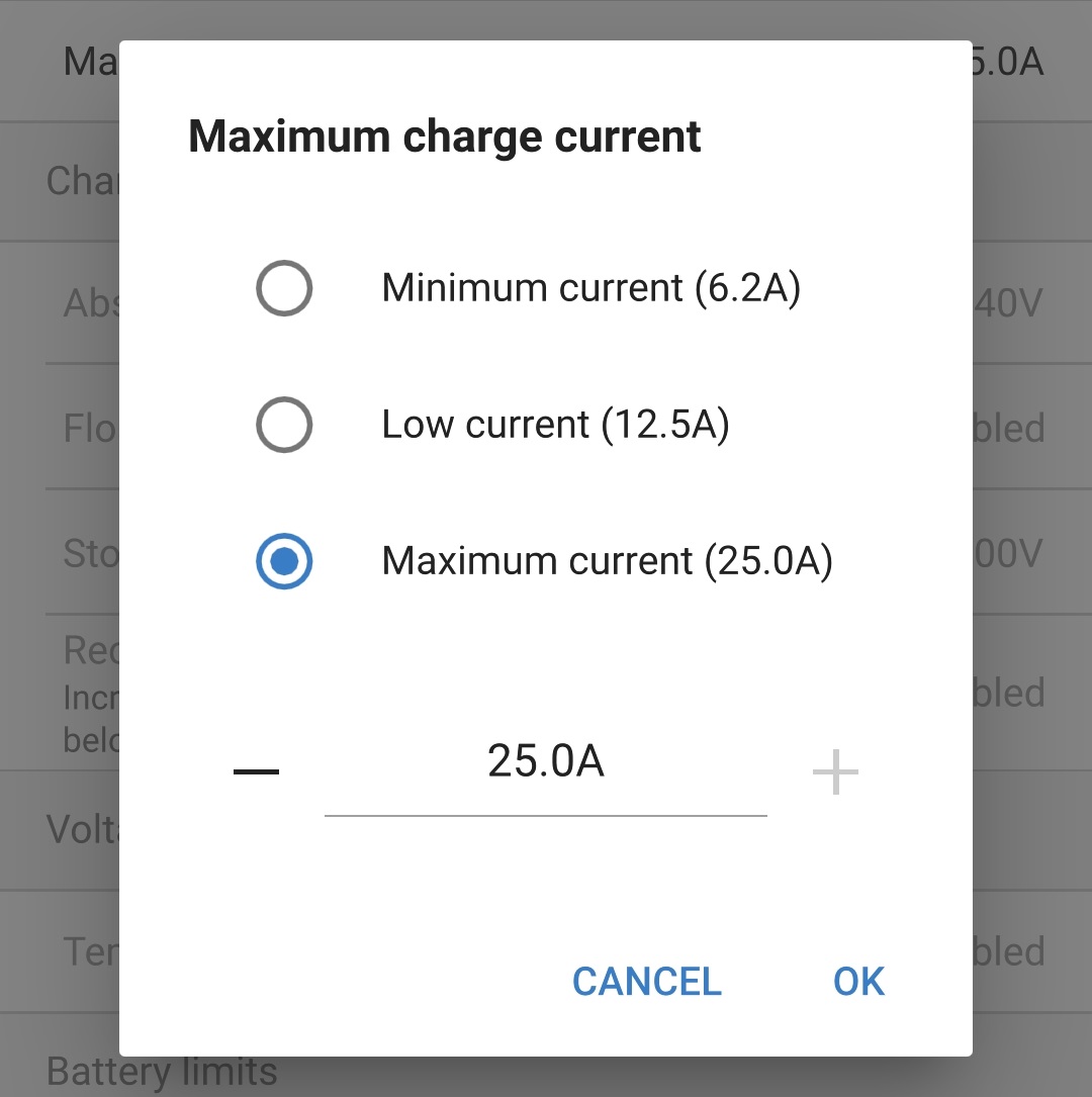

Войдите в меню «Максимальный ток заряда», выбрав пункт меню «Максимальный ток заряда».
Выберите наиболее подходящее значение максимального тока заряда из предложенных предустановок (Минимальный / Низкий / Максимальный) или укажите альтернативный ток (между минимальным и максимальным пределами) с помощью цифровой клавиатуры внизу.

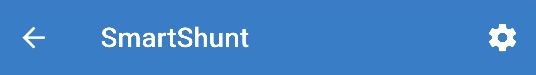

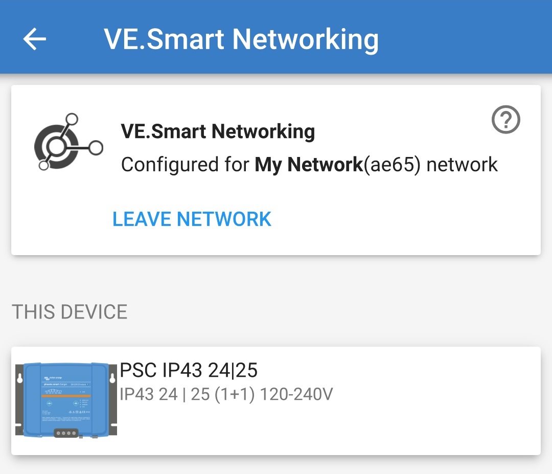

Откройте страницу сети VE.Smart Networking, выбрав «VE.Smart Networking».

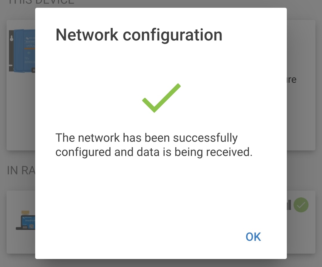

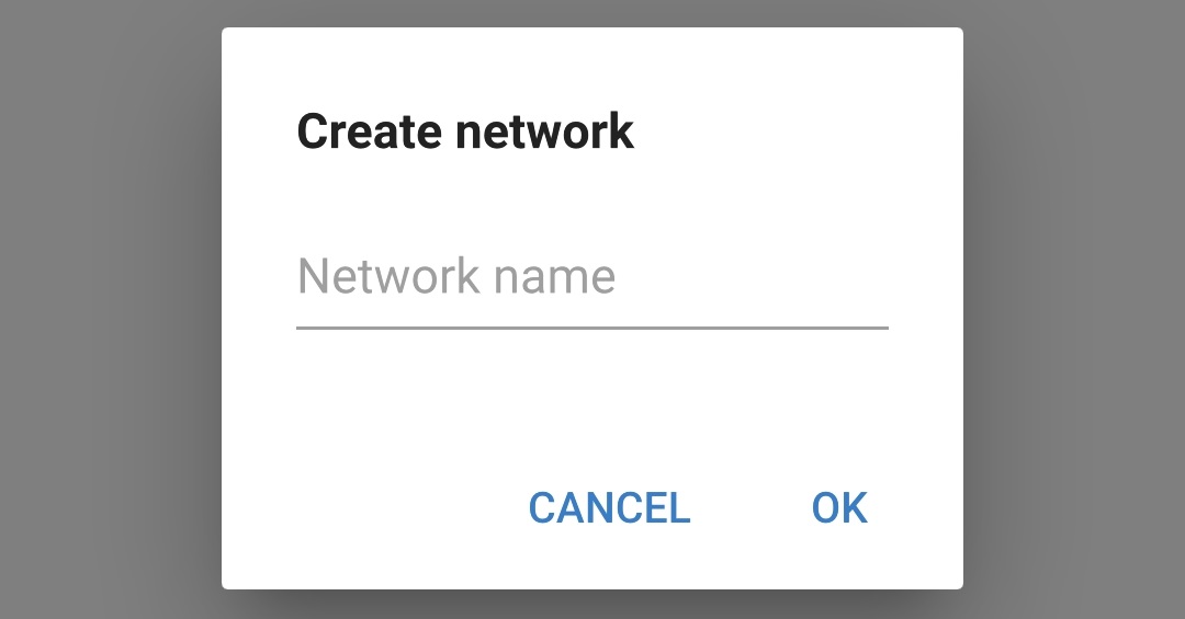

Выберите «CREATE NETWORK» (Создать сеть) (или «JOIN NETWORK» (Присоединиться к сети), если сеть VE.Smart уже была создана).
Введите имя для идентификации сети VE.Smart Networking и выберите «OK» в ответ на подсказки.

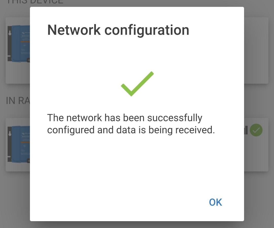

[en] After a short delay a pop-up dialog box will appear confirming that the network has been successfully configured; select OK to close the dialog box.
[en] The VE.Smart network configuration details are displayed within the the VE.Smart networking page.

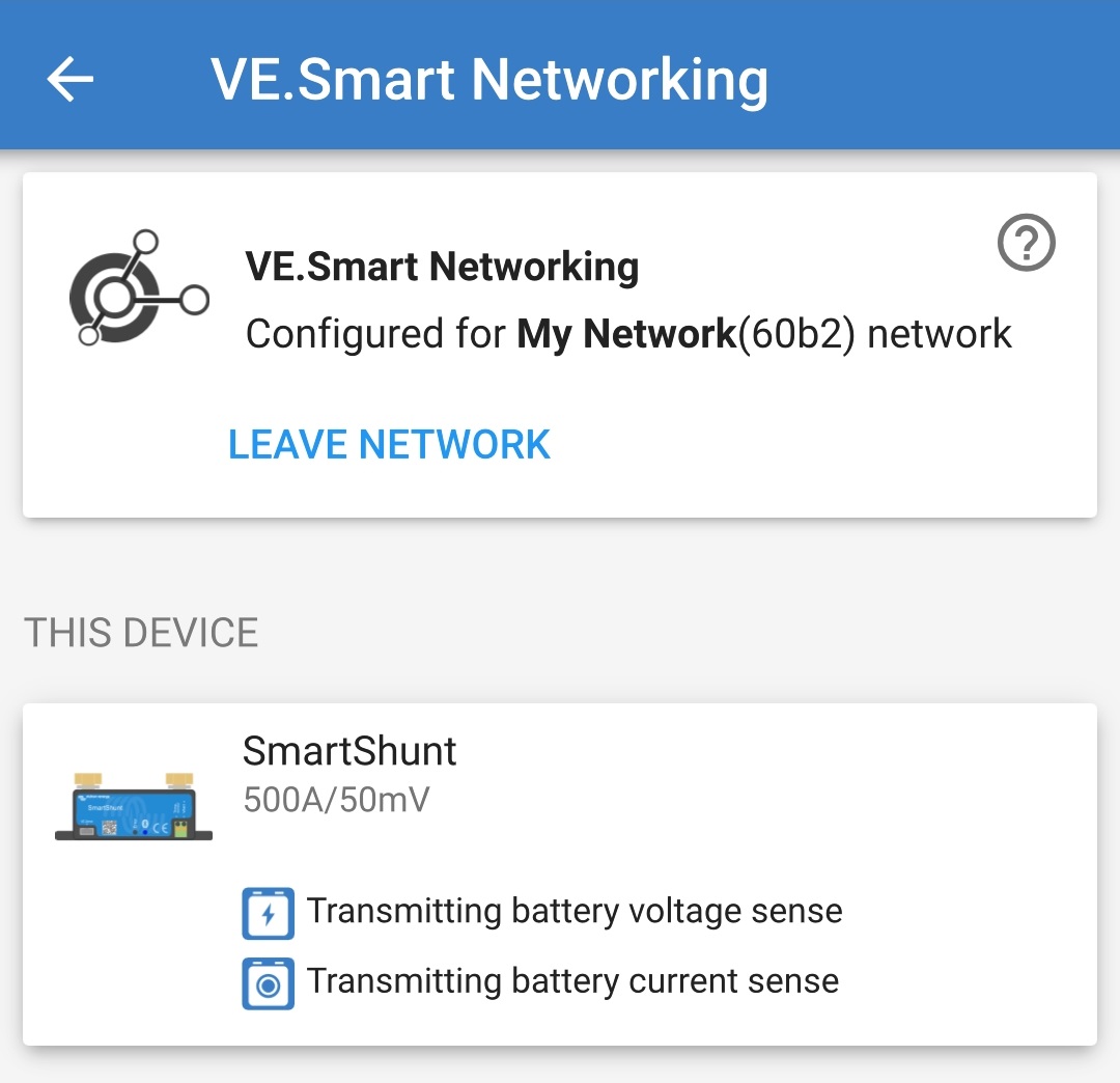

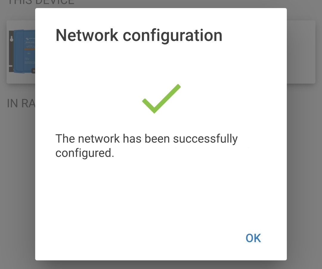

Выберите «JOIN EXISTING» (присоединиться к существующей).
Выберите ранее настроенную сеть VE.Smart network (или сеть, к которой вы хотите присоединиться, если их несколько), затем выберите «OK» в ответ на подсказки.

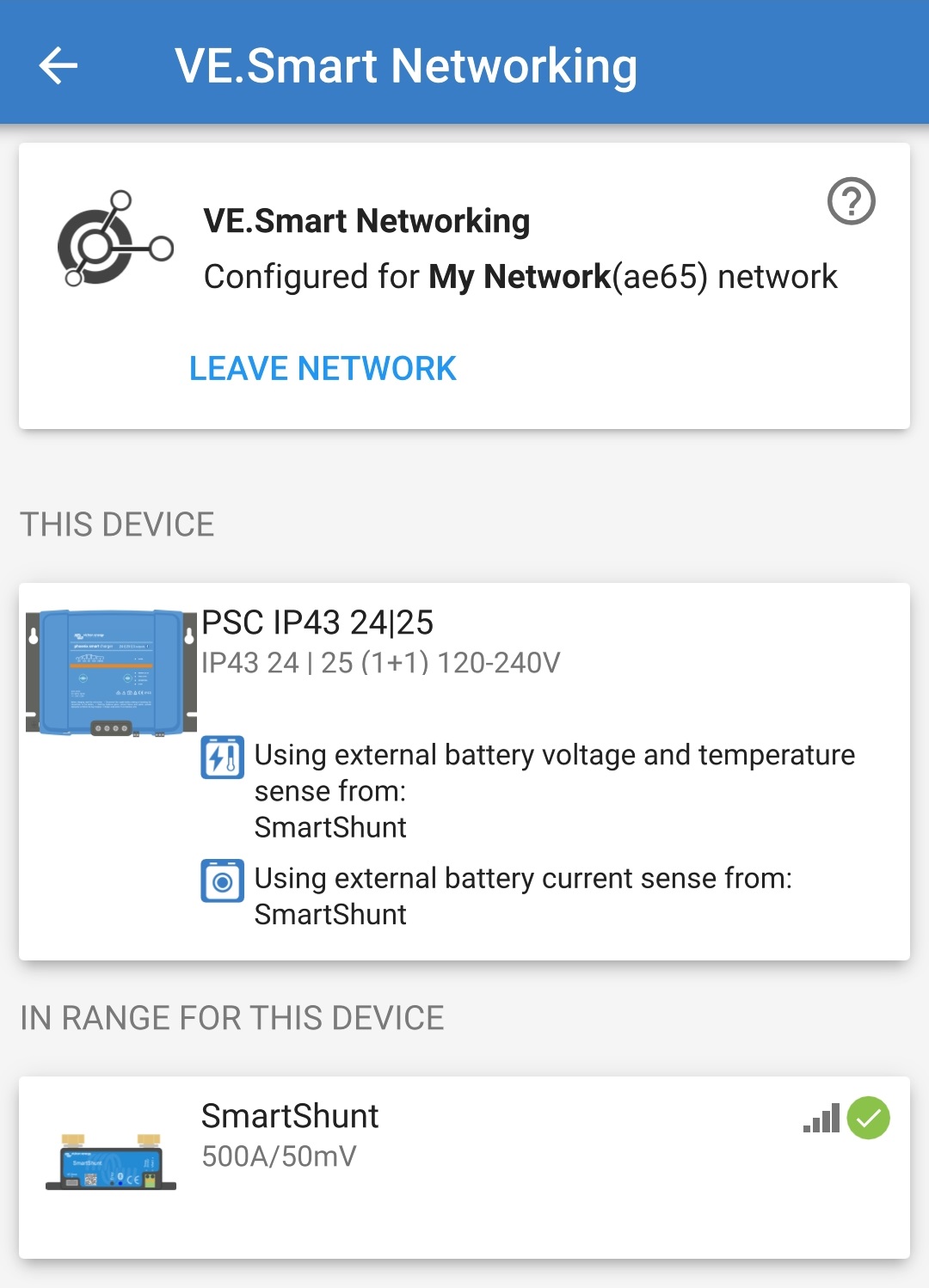

Для систем с несколькими совместимыми зарядными устройствами повторите описанные выше шаги для каждого дополнительного зарядного устройства.
[en] VE.Smart networking has now been configured; when VE.Smart networking is enabled:
Символ сети VE.Smart появится в правом верхнем углу экрана STATUS (как на мониторе батареи, так и на зарядном устройстве).
Светодиодный индикатор текущего состояния заряда на зарядном устройстве (интенсивная зарядка/абсорбционная зарядка/ плавающая зарядка/сохранение) будет мигать (отключаться) каждые 4 секунды.

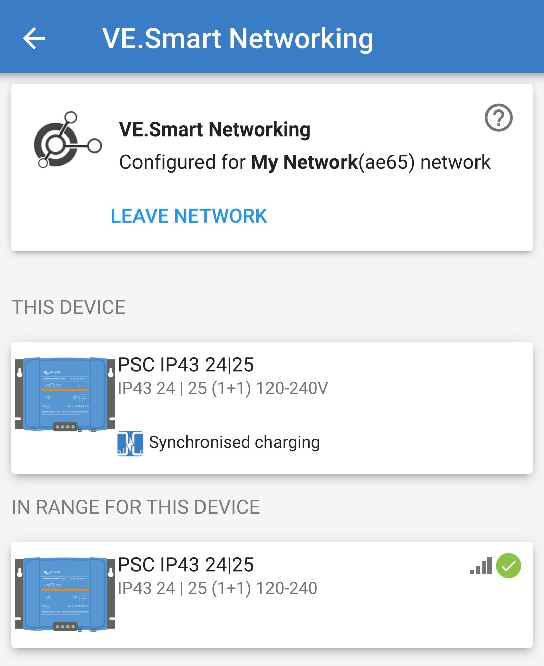

6.4.2. Синхронизированная зарядка
Чтобы настроить сеть VE.Smart Network с синхронизированной зарядкой:
[en] Connect all Smart IP43 Charger AC power cables to a mains power outlet; after a short delay all LEDs will illuminate briefly, then the LEDs indicating the current charge mode and charge state will illuminate.
Используя устройство с поддержкой Bluetooth (например, мобильный телефон или планшет), откройте приложение VictronConnect и найдите первое устройство Smart IP43 Charger в списке устройств на странице «LOCAL», затем подключитесь к устройству (PIN-код Bluetooth по умолчанию 000000).
Введите имя для идентификации сети VE.Smart и выберите «OK» в ответ на подсказки.
После настройки на странице сети VE.Smart отображается информация о данных, передаваемых в сеть VE.Smart.

Используя устройство с поддержкой Bluetooth (например, мобильный телефон или планшет), откройте приложение VictronConnect и найдите следующее совместимое зарядное устройство в списке устройств на странице «LOCAL», затем подключитесь к устройству (PIN-код Bluetooth по умолчанию 000000).
[en] For systems with additional VE.Smart networking compatible chargers connected to the same battery / battery bank, repeat steps 9 to 17 to include each remaining charger into the common VE.Smart network.
[en] The VE.Smart network symbol will appear in the top right corner of the STATUS screen (of all devices within the VE.Smart network).
[en] The active charge state LED on the charger (BULK, ABS, FLOAT and STORAGE) will blink (turn off) momentarily every 4 seconds.

Используя устройство с поддержкой Bluetooth (например, мобильный телефон или планшет), откройте приложение VictronConnect и найдите Smart IP43 Charger на странице «LOCAL», затем подключитесь к устройству (PIN-код Bluetooth по умолчанию 000000).
