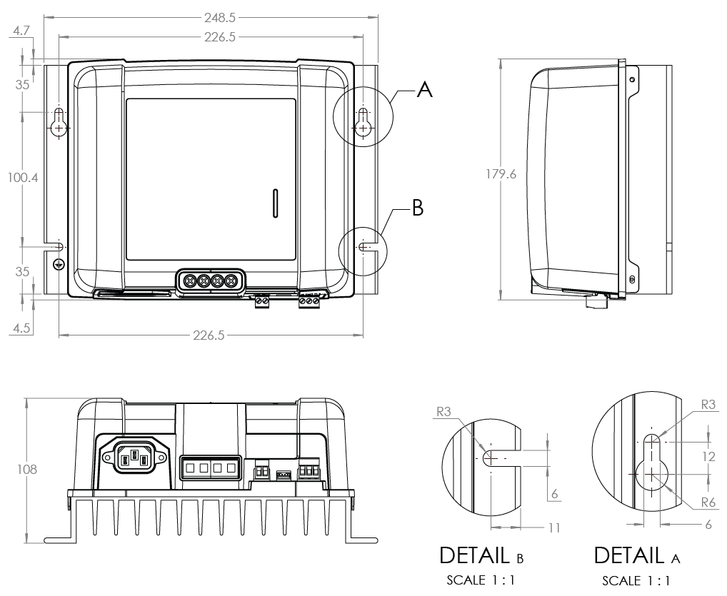

Установите устройство Smart IP43 Charger вертикально, клеммами вниз; закрепите с помощью походящих винтов в 4 монтажных отверстиях/пазах.
Для крепления устройства используйте хорошо подходящие винты со скользящей/фланцевой головкой (не используйте винты с потайной/конической головкой), убедитесь, что внешний диаметр резьбы винта плотно прилегает к фланцевым отверстиям/пазам (макс. наружный диаметр для обеспечения прилегания – ~5).
Для облегчения установки рекомендуется «подвесить» устройство с помощью 2 верхних винтов (при этом оставить головки винтов на расстоянии ~3 мм от поверхности), затем добавить 2 нижних винта, после чего полностью зафиксировать все 4 винта.
Монтажные размеры см. на рисунке ниже:

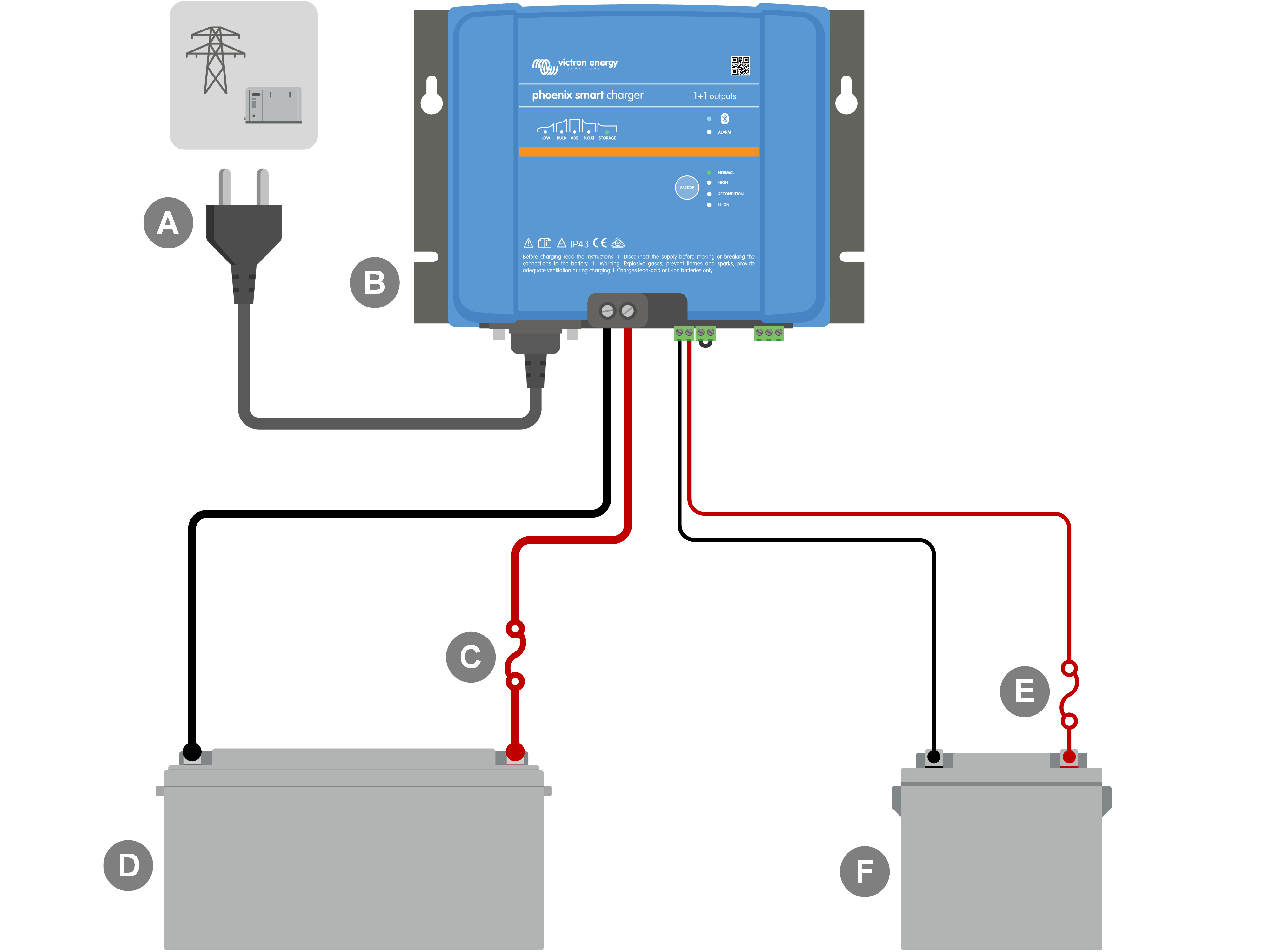

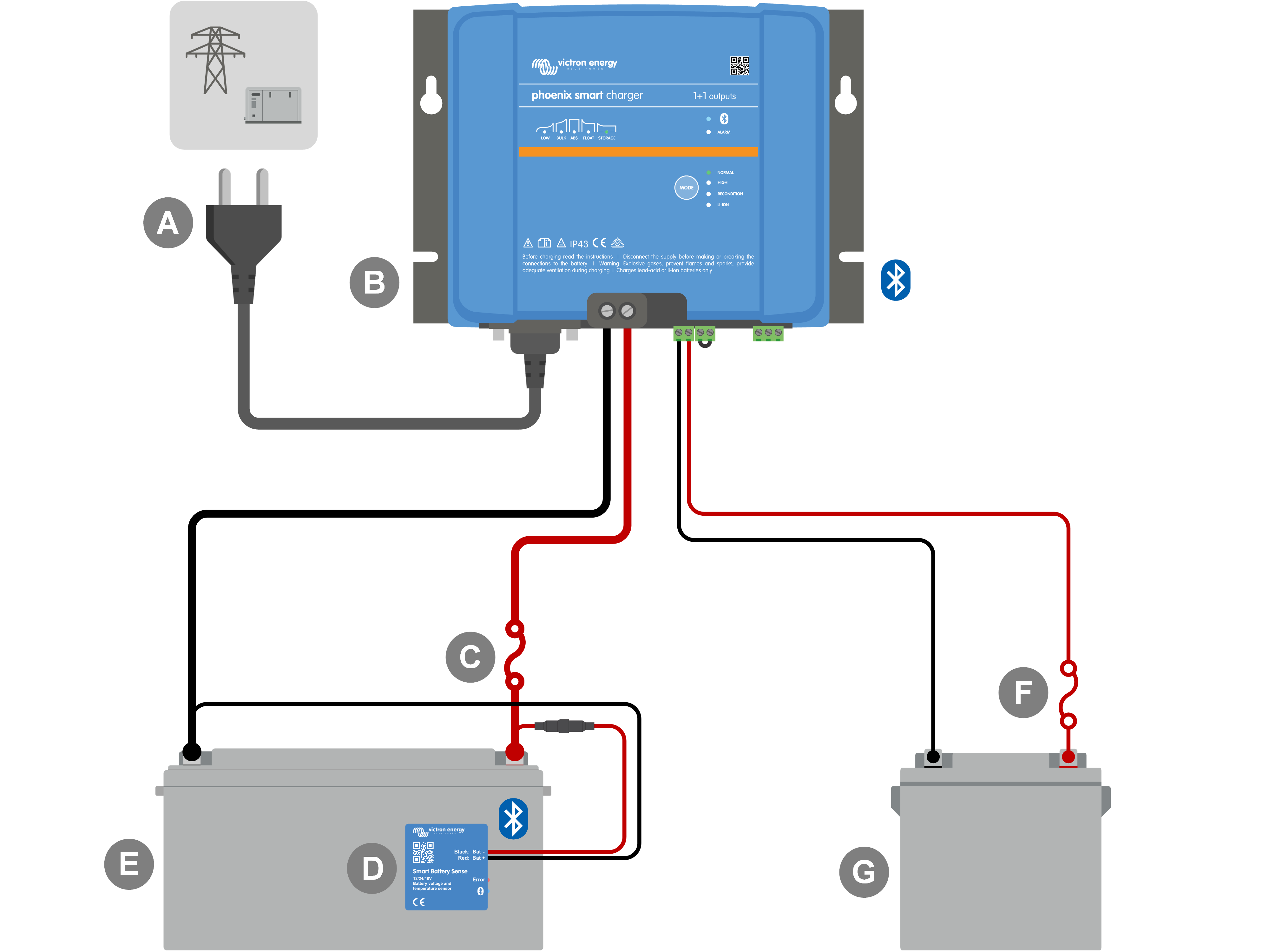

Подключите кабель связи VE.Direct (между портом VE.Direct на зарядном устройстве и устройством Venus) и/или управляющий кабель (дистанционное включение/выключение и/или программируемое реле) в соответствии с требованиями установки.
Подключите кабель питания переменного тока к сетевой розетке; при включении зарядного устройства на короткое время загорятся все светодиоды, затем загорятся светодиоды, указывающие на текущий режим зарядки и состояние заряда.
Примечание
Для справки также приведены примеры электрических схем, изображающих наиболее типичные конфигурации установки; для получения дополнительной информации обратитесь к разделу «Установка > Схемы».
