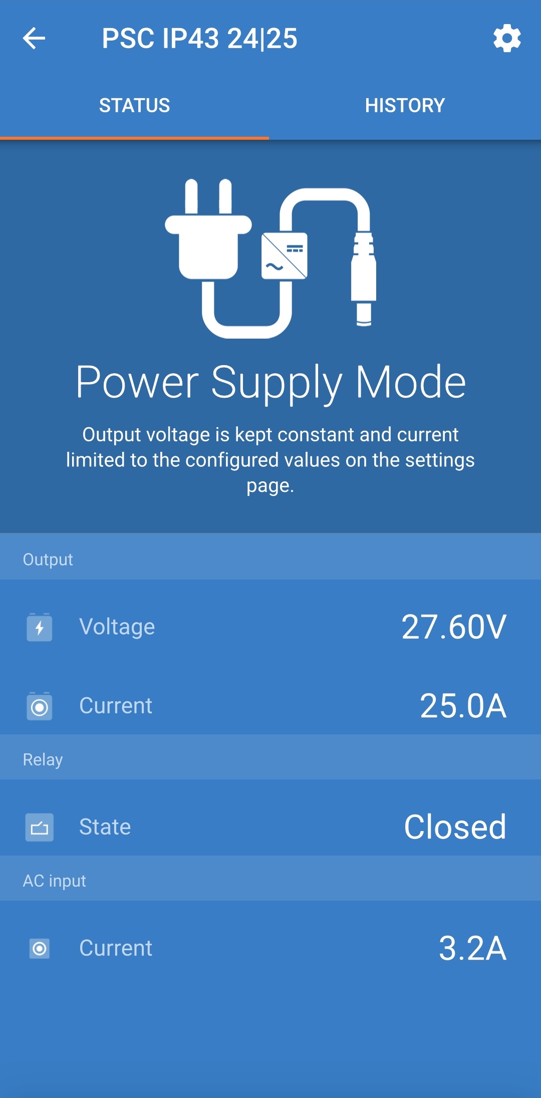

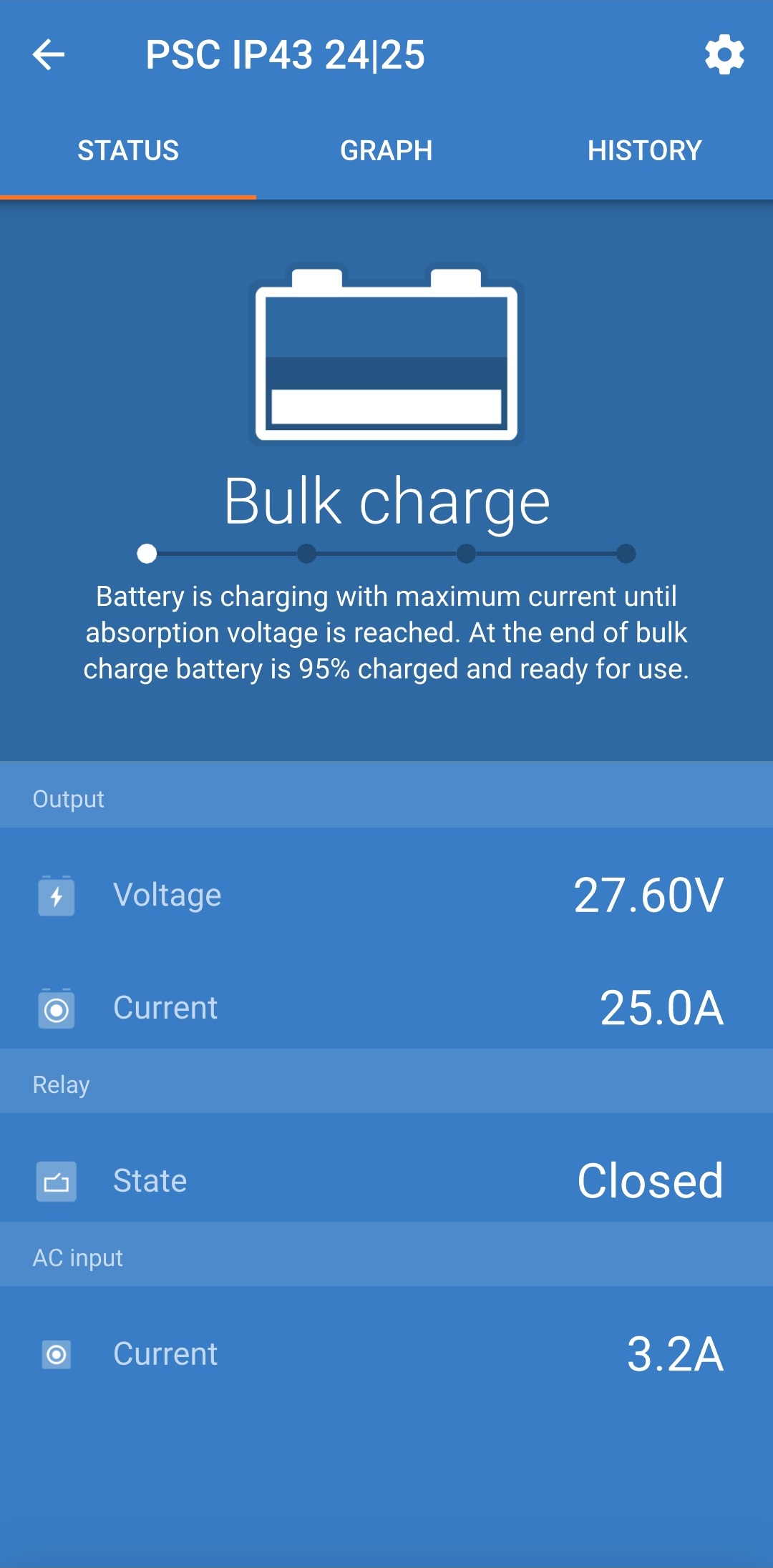

7.2.1. Schermata dello stato
La schermata Stato è quella di panoramica principale; visualizza la modalità di funzionamento (caricabatterie o alimentatore), lo stato di carica attivo (in modalità caricabatterie), la tensione della batteria e la corrente di carica/uscita.
Questi dati si aggiornano continuamente e in tempo reale in base al progresso del ciclo di carica.

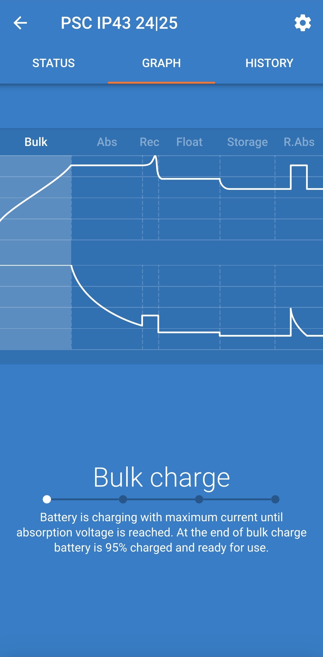

7.2.2. Schermata dei grafici
La schermata Grafico fornisce una rappresentazione grafica di facile comprensione per ogni fase di carica rispetto alla normale tensione e corrente di carica della batteria.
La fase di carica attiva, inoltre, è evidenziata e riportata di seguito con una breve spiegazione.

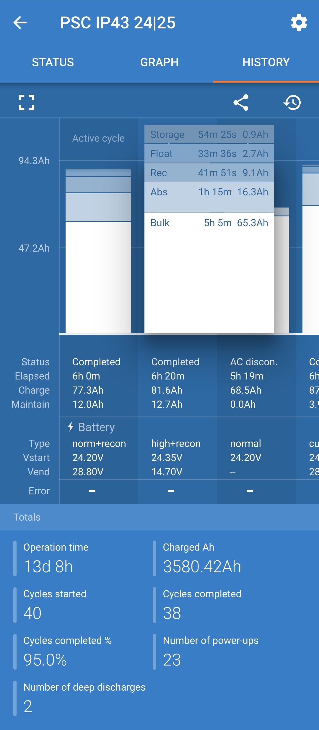

7.2.3. Schermata della cronologia
La schermata Cronologia è un riferimento molto importante, giacché contiene i dati cronologici d’uso della vita del caricabatterie e le statistiche particolareggiate degli ultimi 40 cicli di carica (anche se il ciclo di carica è stato solo parzialmente completato).
Selezionando la vista a schermo completo, i dati sono visualizzati in vista panoramica, pertanto si possono vedere molti più giorni allo stesso tempo.
Panoramica del ciclo
Grafico a barre ampliabile, che mostra il tempo impiegato da ogni fase di carica e la capacità di carica fornita (in Ah) durante ognuna di esse.
Stato
Conferma se il ciclo di carica è stato completato correttamente o se è stato terminato prima/interrotto per qualche motivo, comprese le seguenti ragioni/cause
Scaduto
Il tempo scaduto delle fasi di ricarica (Massa e Assorbimento)
Carica
Capacità totale fornita durante le fasi di carica (Massa e Assorbimento)
Manutenzione
Capacità totale fornita durante le fasi di mantenimento della carica (Mantenimento, Accumulo e Ricondizionamento)
Tipo
La modalità di ciclo di carica utilizzata, sia questa una configurazione “Predefinita integrata” o “Definita dall’utente”.
Vstart
Tensione della batteria quando inizia la carica
Vend
Tensione della batteria quando la carica è completa (termine della fase di assorbimento)
Errore
Mostra se si sono verificati errori durante il ciclo di carica, compresi gli errori di numero e descrizione
Tempo di funzionamento
Il tempo di funzionamento totale durante tutta la vita del caricabatterie
Ah caricati
La capacità di carica totale (in Ah) fornita durante tutta la vita del caricabatterie
Cicli iniziati
I cicli di carica totali iniziati durante tutta la vita del caricabatterie
Cicli completati
I cicli di carica totali completati durante tutta la vita del caricabatterie
Cicli completati %
Percentuale dei cicli di carica completati durante tutta la vita del caricabatterie
Numero di accensioni
Quante volte è stato acceso il caricabatterie durante tutta la sua vita
Numero di scariche profonde
Quante volte il caricabatterie ha ricaricato una batteria molto scarica durante tutta la sua vita
