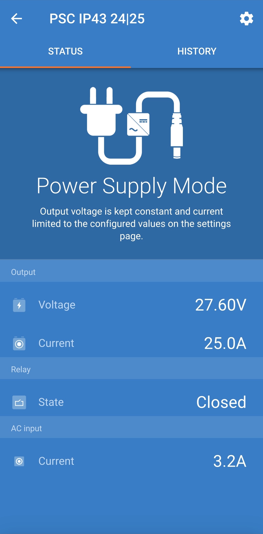

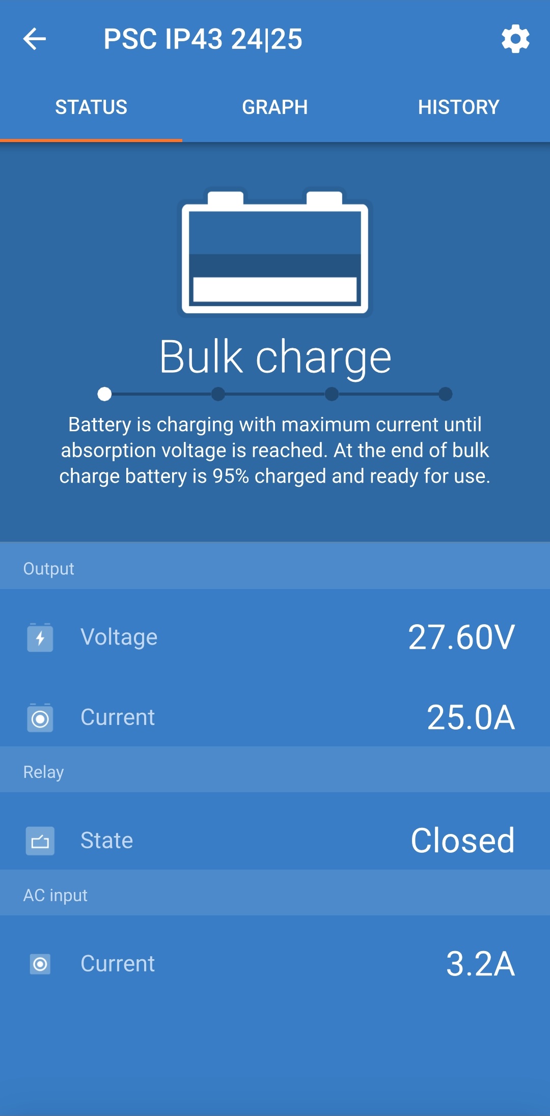

7.2.1. Pantalla de estado
La pantalla Status (estado) es la pantalla resumen general: muestra el modo de función (cargador o fuente de alimentación), el estado de carga activo (en modo cargador), la tensión de la batería y la corriente de carga/salida.
Estos datos se actualizarán continuamente en tiempo real a medida que avance el ciclo de carga.

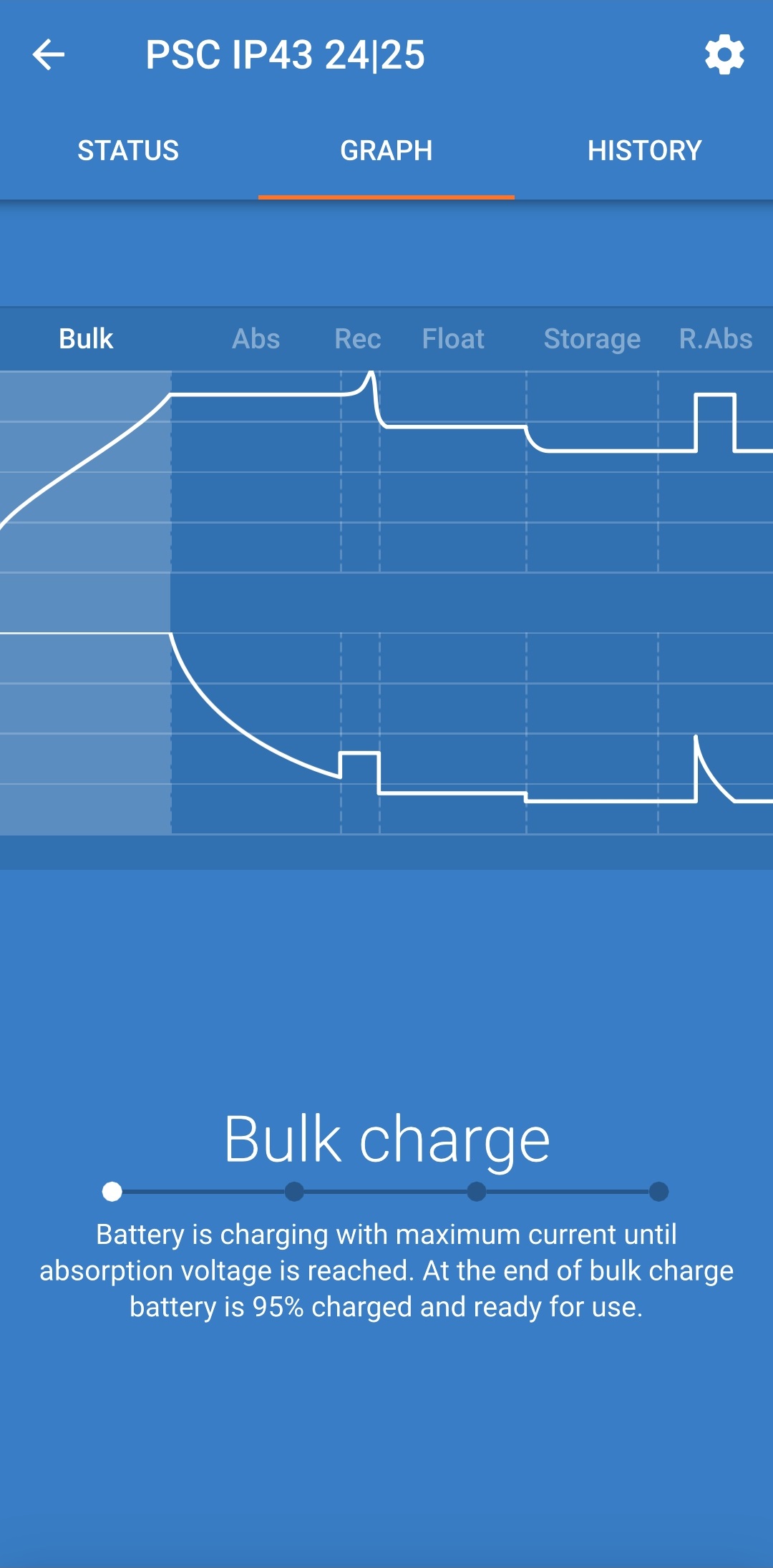

7.2.2. Pantalla de gráficos
La pantalla Graph (gráficos) ofrece una representación gráfica fácil de entender de cada estado de carga con respecto a la tensión de la batería y la corriente de carga normales.
La fase de carga activa también se destaca y se indica, junto con una breve explicación.

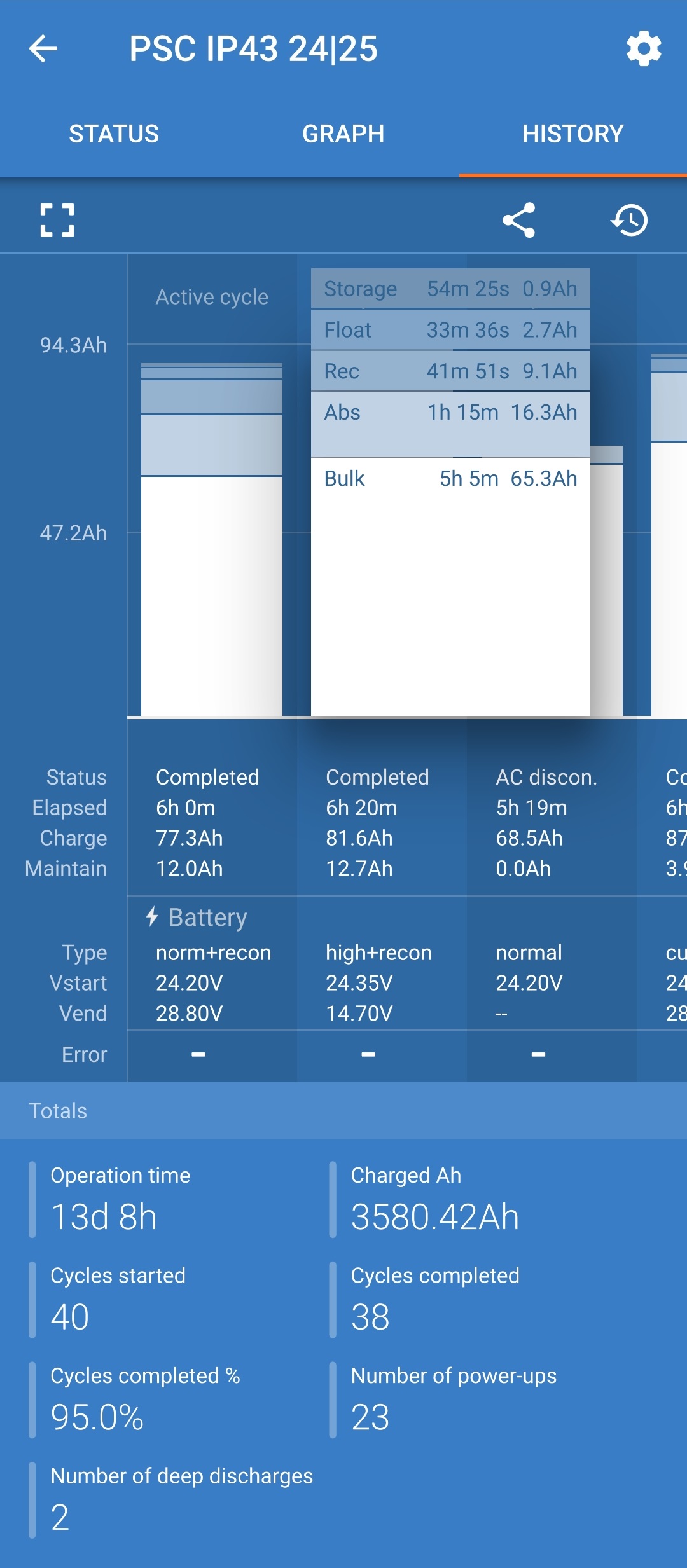

7.2.3. Pantalla de historial
La pantalla History (historial) es una importante referencia puesto que contiene datos históricos de uso de toda la vida del cargador y estadísticas detalladas de los últimos 40 ciclos de carga (incluso si el ciclo de carga no se ha completado).
Al seleccionar la visión en pantalla completa, los datos se muestran en disposición apaisada y se pueden ver bastantes más días al mismo tiempo.
Cycle overview (Resumen del ciclo)
Gráfico de barras expansible que muestra el tiempo empleado y la capacidad de carga proporcionada (en Ah) en cada fase de carga.
Estado
Confirma si el ciclo de carga se completó o si se interrumpió o terminó antes de tiempo, indicando la razón o la causa.
Elapsed (Tiempo transcurrido)
El tiempo transcurrido de las fases de recarga (carga inicial y absorción)
Carga
La capacidad total proporcionada durante las fases de recarga (carga inicial y absorción)
Maintain (Mantenimiento)
La capacidad total proporcionada durante las fases de mantenimiento de la carga (flotación, almacenamiento y reacondicionamiento)
Tipo
El modo del ciclo de carga usado: modo “Built-in preset” (preconfiguración integrada) o “User defined” (configuración definida por el usuario)
Vstart (Vinicio)
Tensión de la batería al inicio de la carga
Vend (Vfinal)
Tensión de la batería al terminar la carga (final de la fase de absorción)
Error
Muestra si se han producido errores durante el ciclo de carga, indicando el número de error y la descripción
Operation Time (tiempo de funcionamiento)
El tiempo de funcionamiento total a lo largo de la vida del cargador
Charged Ah (Ah cargados)
La capacidad de carga total (en Ah) proporcionada a lo largo de la vida del cargador
Cycles started (ciclos iniciados)
Los ciclos de carga totales iniciados a lo largo de la vida del cargador
Cycles completed (ciclos completados)
Los ciclos de carga totales completados a lo largo de la vida del cargador
Cycles completed % (% de ciclos completados)
El porcentaje de ciclos de carga completados a lo largo de la vida del cargador
Number of power-ups (nº de encendidos)
El número de veces que se ha encendido el cargador a lo largo de su vida
Number of deep discharges (nº de descargas profundas)
El número de veces que el cargador ha recargado una batería en descarga profunda a lo largo de su vida
