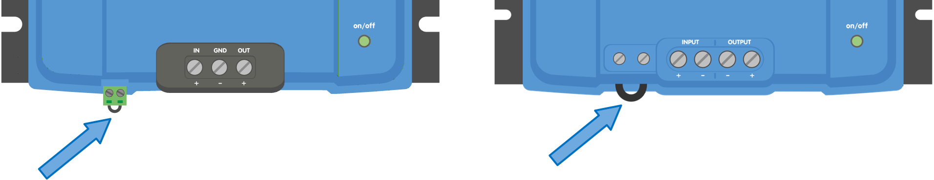

7.2.1. Remote klem ontbreekt, is losgekoppeld of externe besturing is actief
De lader werkt alleen wanneer diens remote aan/uit ingang actief is. Meest gebruikelijk wordt dit uitgevoerd met de remote aansluiting met een draadlus tussen de L- en H-aansluitklemmen.
Remote aan/uit connector met draadlus
Er zijn twee extra manieren om de remote aan-/uit-ingang te activeren; raadpleeg Aansluiten remote aan-/uit-functie voor de bedradingsdetails:
  • AAN als de L-klem getrokken wordt naar de minpool van de accu (AAN-schakelaar niveau < 5 V)
  • AAN als de H-klem naar pluspool van accu getrokken wordt (AAN-schakelaar niveau > 3 V)
Controle algemene remote aan/uit aansluitklem
  1. Controleer dat de lader niet remote uitgeschakeld wordt door een extern bedieningselement (raadpleeg de onderstaande opmerking).
  2. Controleer of de remote aansluiting volledig is ingestoken.
  3. Controleer of de draadlus of de remote bedieningsdraden goed elektrisch contact maken.
