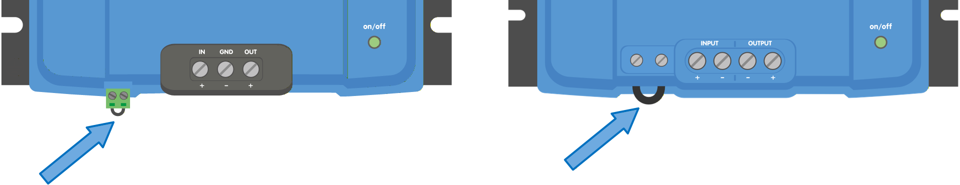

7.2.1. Falta el terminal remoto o está desconectado o el control externo está activo
El cargador solo funciona cuando su entrada on/off remoto está activa. Lo más habitual es hacer esto con el conector remoto con una anilla metálica entre los terminales L y H.
Conector on/off remoto con anilla metálica
Hay dos formas más de activar la entrada on/off remoto. Véanse los detalles de cableado en Cableado on/off remoto.
  • ON cuando el terminal L se conecta al negativo de la batería o a tierra (nivel interruptor ON < 5 V)
  • ON cuando el terminal H se conecta al positivo de la batería (nivel interruptor ON > 3 V)
Comprobación general del terminal on/off remoto
  1. Compruebe que un control externo no está apagando a distancia el cargador (véase la nota siguiente).
  2. Compruebe que el conector terminal remoto se ha enchufado hasta el fondo.
  3. Compruebe si la anilla metálica, o los cables de control remoto, están haciendo un buen contacto eléctrico.
