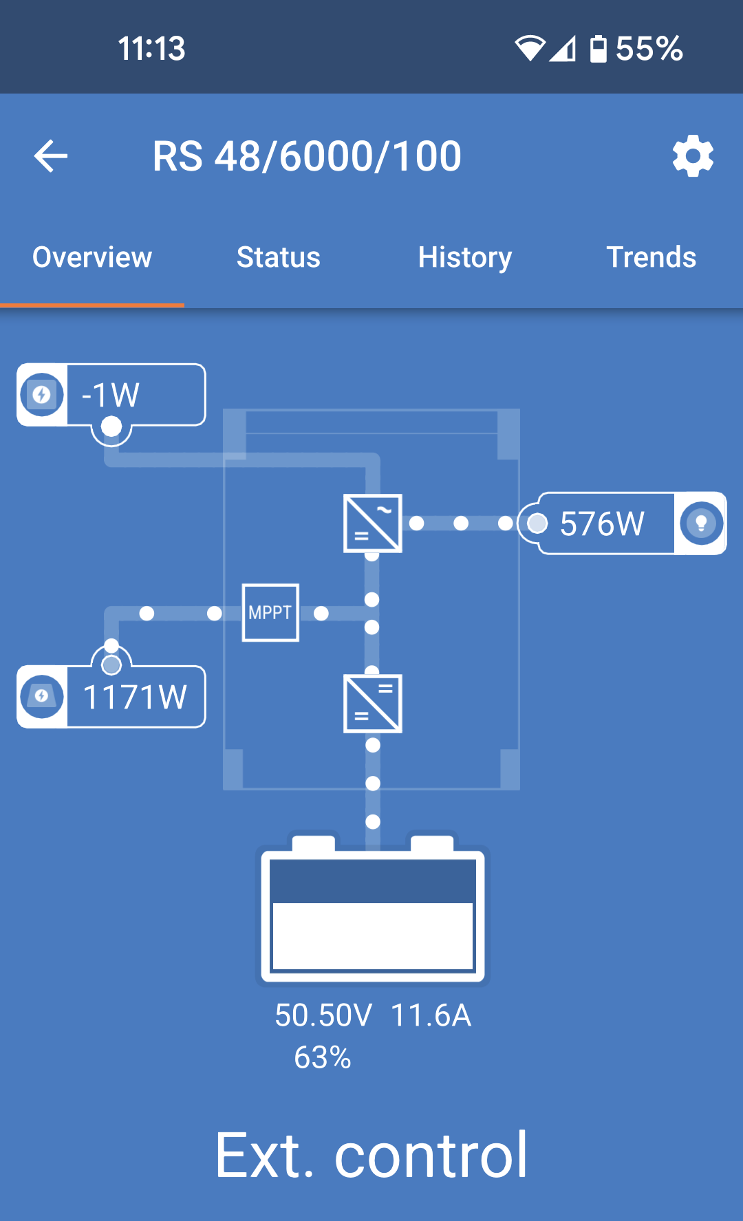

De hoofdoverzichtspagina biedt in één oogopslag informatie over de Multi RS Solar. Het is verdeeld in vier tabbladen:
  • Overzicht: Directe uitlezing van de basisstatus van de zonne energieopbrengst, AC ingang en AC uitgang.
  • Status: Direct uitlezen van de basis status van de MPPT lader.
  • Geschiedenis: Kijk tot de laatste 30 dagen va PV en accugegevens.
  • Trends: Herzie huidige trendgegevens.
Overzicht:
  • AC ingang: Het bovenste linker pictogram toont het AC ingangsvermogen. Een negatieve waarde betekent dat vermogen teruggeleverd wordt naar het net.
  • PV: Dit geeft het totale vermogen weer dat door de PV installatie wordt geproduceerd. Als er meer dan één MPPT tracker is, wordt ook het vermogen weergegeven dat door elke tracker wordt geproduceerd.
  • AC uitgang: Het AC uitgangsvermogen wordt weergegeven.
  • Accu: Onder de accu worden de spanning, stroom en laadstatus weergegeven.

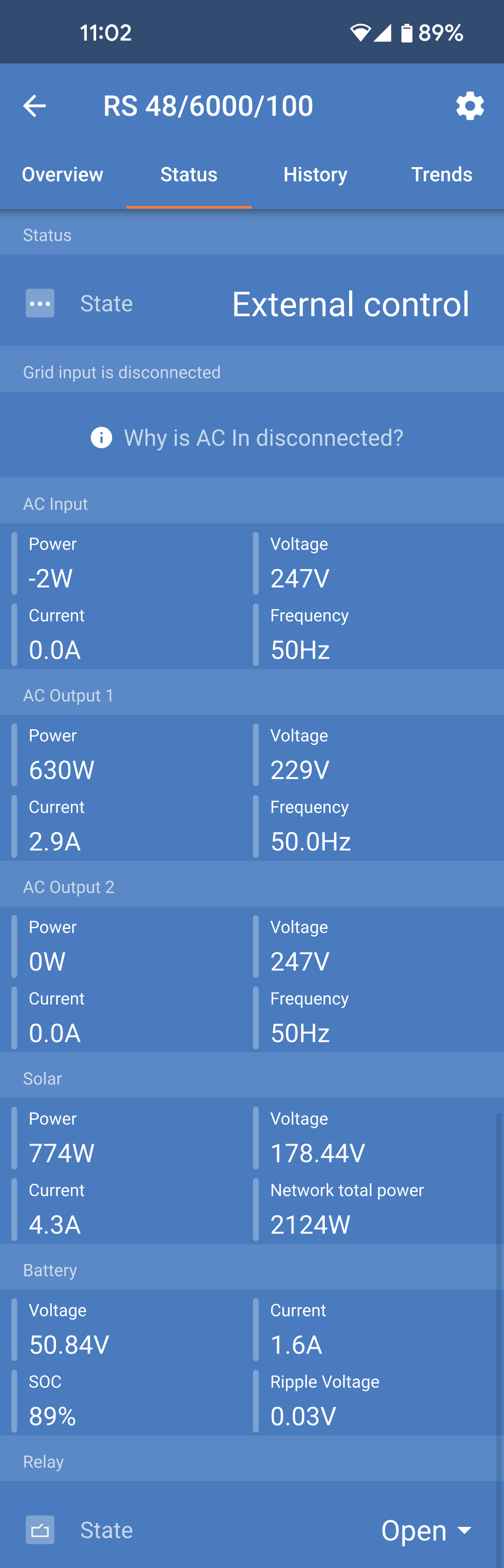

Statustabblad:
Het statustabblad biedt meer gedetailleerde informatie dan het overzichttabblad.
  • AC ingang:AC ingangsvermogen, stroom, spanning en frequentie zoals getoond. Negatieve waarden geven aan dat vermogen geëxporteerd wordt.
  • AC uitgang 1 + 2: Toont de som van vermogen en stroom voor beide AC uitgang 1 en 2, inclusief hun spanning en frequentie.
  • Relais: Geeft het PV vermogen, de stroom en de spanning van elke tracker in dit apparaat weer.
    Daarnaast wordt het totale PV vermogen weergegeven van alle MPPT trackers die zijn aangesloten op hetzelfde VE.Can netwerk.
  • PV 1: Dit toont de spanning, stroom en het vermogen voor de eerste PV MPPT tracker.
  • PV 2: Dit toont de spanning, stroom en het vermogen voor de tweede PV MPPT tracker.
    Opmerking
    De labels ”PV 1" en ”PV 2" kunnen hernoemd worden in de PV-instellingen.
  • Accu: De accuspanning, laadstatus, stroom en DC rimpelspanning worden getoond.
  • Relais: De status van de relaiscontacten wordt getoond. Als de relais modus is ingesteld op handmatig, dan kan het relais hier ook worden bediend door op de status keuzelijst rechts te tikken.
Meer gedetailleerde statusinformatie:

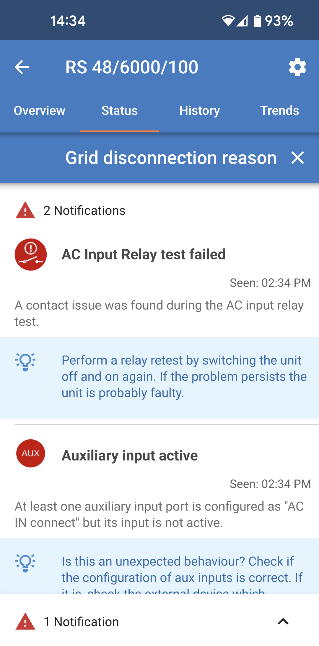

Als de Multi RS Solar een probleem heeft, kan er naast een uitroepteken een reden worden gegeven. In dit voorbeeld "Waarom is AC in losgekoppeld?".
Tik op dit informatieveld om een popup venster op te roepen dat meer informatie en wat tips voor problemen oplossen bezorgt.

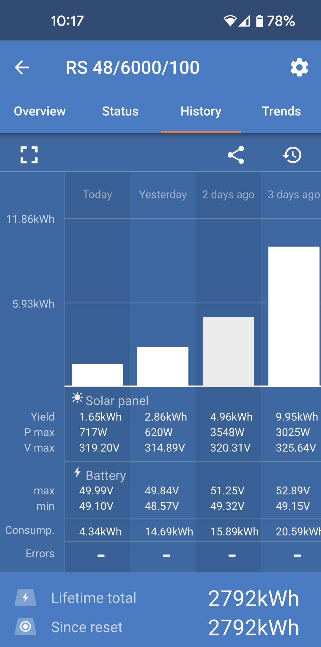

Geschiedenis tabblad:
  • Tot 30 dagen historische gegevens worden weergegeven.
  • Staafgrafieken tonen de PV opbrengst in kWh. De gearceerde zones beklemtonen de tijd doorgebracht in de verschillende laadfases.
  • De ”PV paneel" zone registreert de totale PV opbrengst in kWh, maximaal PV vermogen en spanning.
  • Maximale en minimale accuspanningen worden opgeslagen in de ”Accu" sectie.
  • Als er die dag fouten zijn gemaakt, worden deze weergegeven met een oranje cirkel.
  • Het totale energieverbruik voor de dag wordt opgeteld in kWh.
  • Levensduur totale energie geproduceerd door de aangesloten Multi RS Solar. De totalen kunnen teruggezet worden en dus houdt ”Sinds terugzetten" de recordopbrengst sinds dan bij.
  • Om de grafiek te exporteren als een .csv kan er op het driehoekige pictogram met drie punten boven de grafiek zone getikt worden. Vervolgens worden er dan verschillende methodes aangereikt om de .csv te delen (bv. e-mail, WhatsApp enz.).
Tip
Tik op het gefragmenteerde vierkant pictogram bovenaan links van de grafiekzone om de grafiek te draaien. Dit maakt het mogelijk een breed beeld van de grafiek te zien, met meer dagen tegelijkertijd weergegeven.

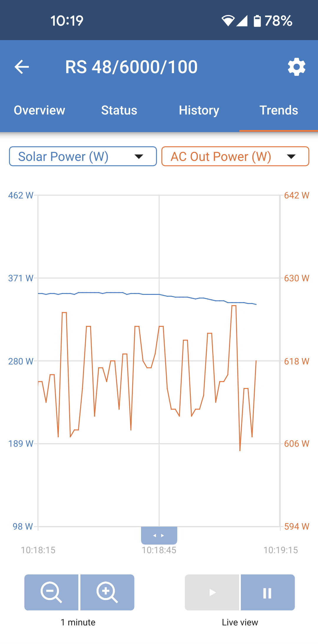

Trendstabblad:
  • Twee verschillende gegevenspunten kunnen geselecteerd worden via de uitklapmenu's, net boven de grafiek.
  • Een grafiek wordt weergegeven, in overeenstemming met de geselecteerde parameters.

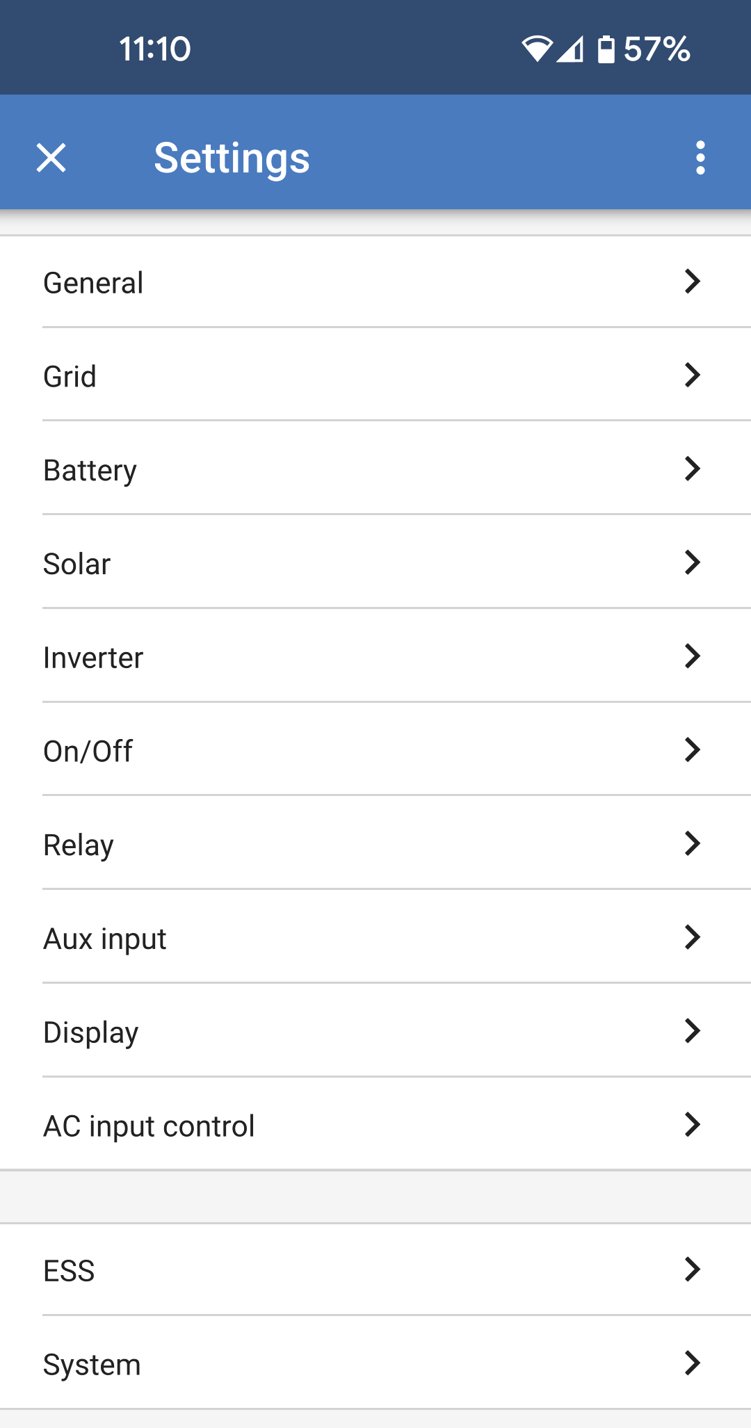

De volgende menuopties zijn beschikbaar:
  • Algemeen: bepaal de algemene instellingen voor de Multi RS Solar.
  • Net: Spanningslimieten voor net ontkoppeling en opnieuw aansluiten kunnen worden ingesteld, inclusief de optie om de PE naar nul spanning te bewaken.
  • Accu: Stel de laadparameters voor de accu in.

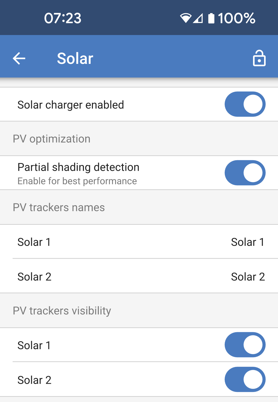

  • PV: Schakel PV optimalisatie in of uit en stel aangepaste namen in voor elke PV tracker.
  • Omvormer: Stel de uitgangsspanning van de omvormer en het gedrag van de aardrelais.
  • Aan/Uit: Er zijn meer gedetailleerde opties dan de basis aan/uit functie van de fysieke schakelaar.

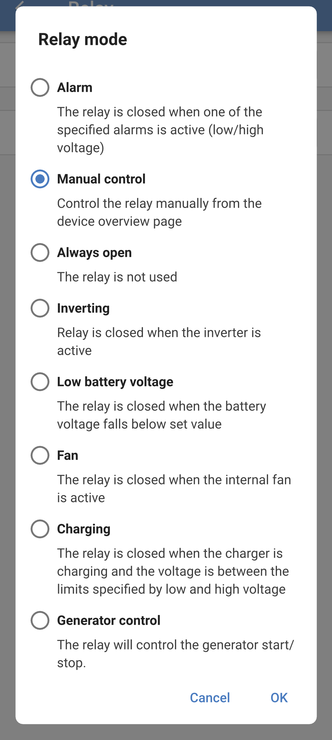

  • Relais: Selecteer uit een variatie van relaismodi voor de interne relais.

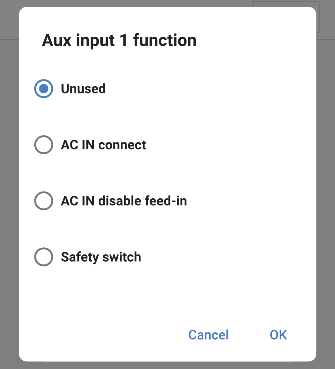

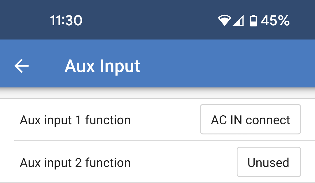

  • Aux ingang: Kies een functie voor elk van de hulp ingangen.
  • Beeldscherm: Kies hoe de LCD achtergrondverlichting zich gedraagt en de gewenste temperatuureenheid.
  • AC ingang besturing: Biedt verschillende opties om te besturen als de AC ingang wordt aangesloten of losgekoppeld.
  • ESS: De modus van het energieopslagsysteem instellen en de instellingen gerelateerd aan elke modus.

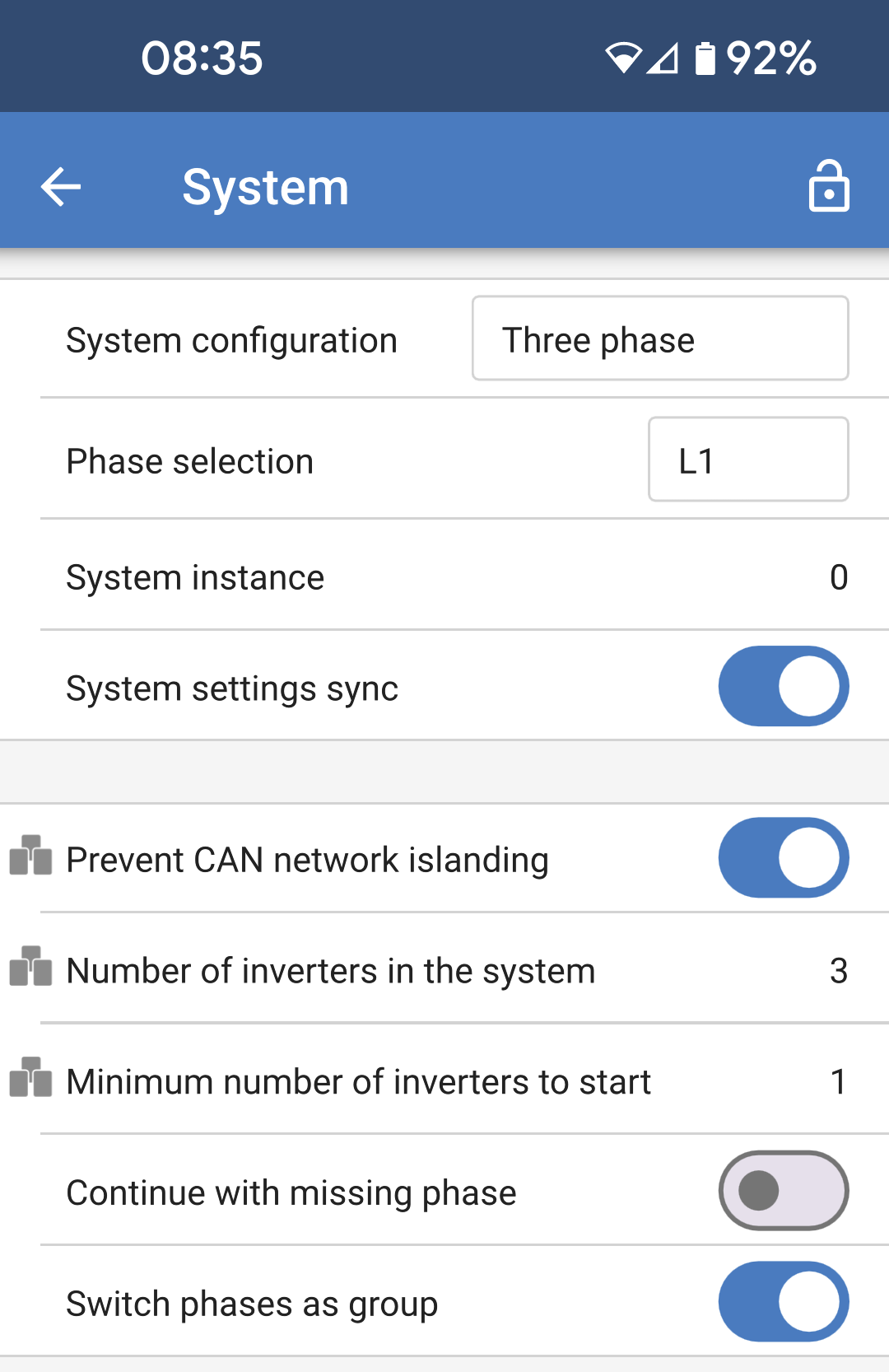

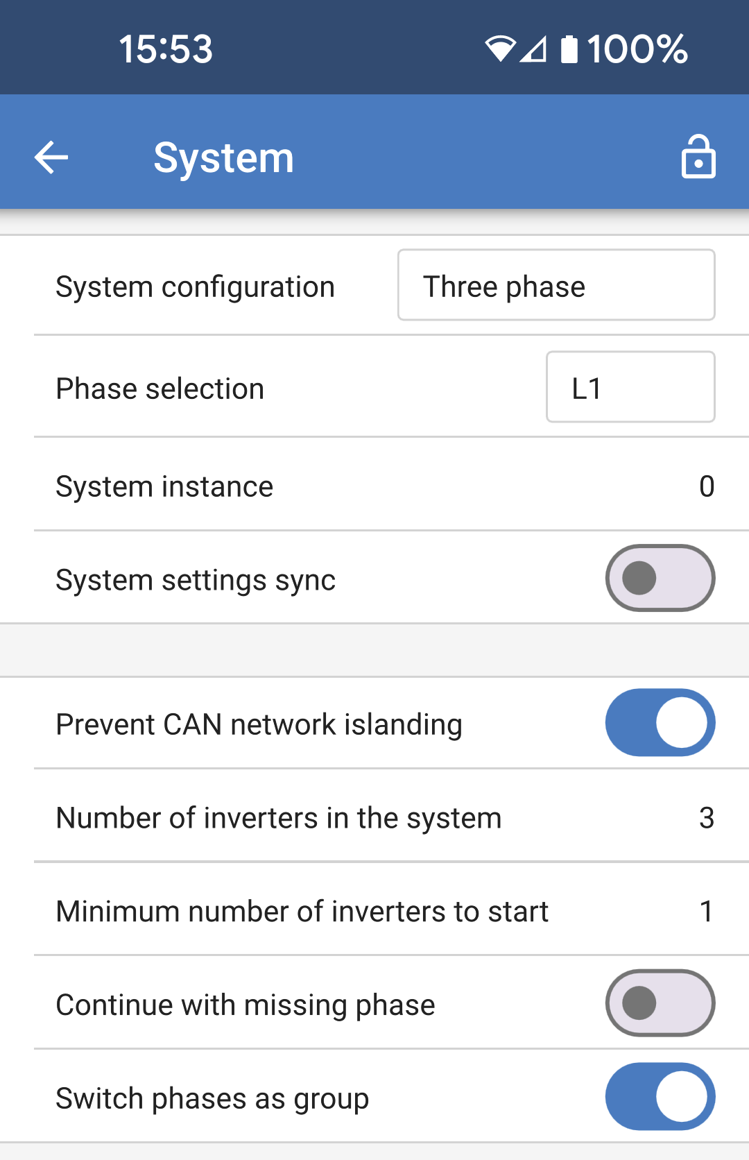

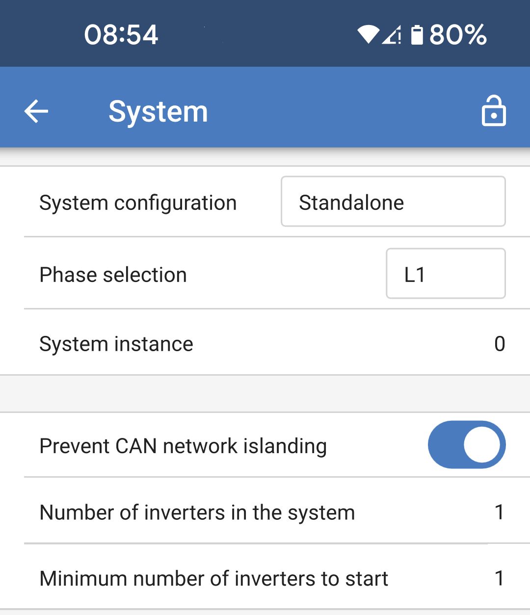

  • Systeem: Geef aan hoeveel eenheden er in het systeem zijn en tot welke fase ze behoren.

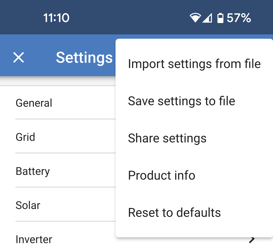

Tik op de drie verticale puntjes in de rechter bovenhoek van de instellingenpagina om de volgende acties uit te voeren:
  • Importeer instellingen van bestand: Importeer voordien opgeslagen instellingen van een bestand in de instellingenbibliotheek.
  • Sla instellingen bestand op: Sla de huidige instellingen in een bestand op dat bewaard wordt in de instellingenbibliotheek. Dit bestand kan gebruikt worden als een backup om instellingen te herstellen op dit Multi RS Solar of om eenvoudig dezelfde instellingen op een andere eenheid toe te passen.
  • Deel instellingen: Deel het instellingenbestand via email of andere social apps.
  • Productinformatie: Toont het Multi RS Solarmodelnummer en serienummer. Er is ook een schakelaar om Bluetooth in- of uit te schakelen.
  • Terugzetten naar fabrieksinstellingen: Zet alle instellingen terug naar de fabrieksinstellingen. Dit betekent dat alle aangepaste instellingen verloren gaan. Instellingen moeten opnieuw uitgevoerd worden of geïmporteerd worden vanuit een voordien opgeslagen instellingenbestand.

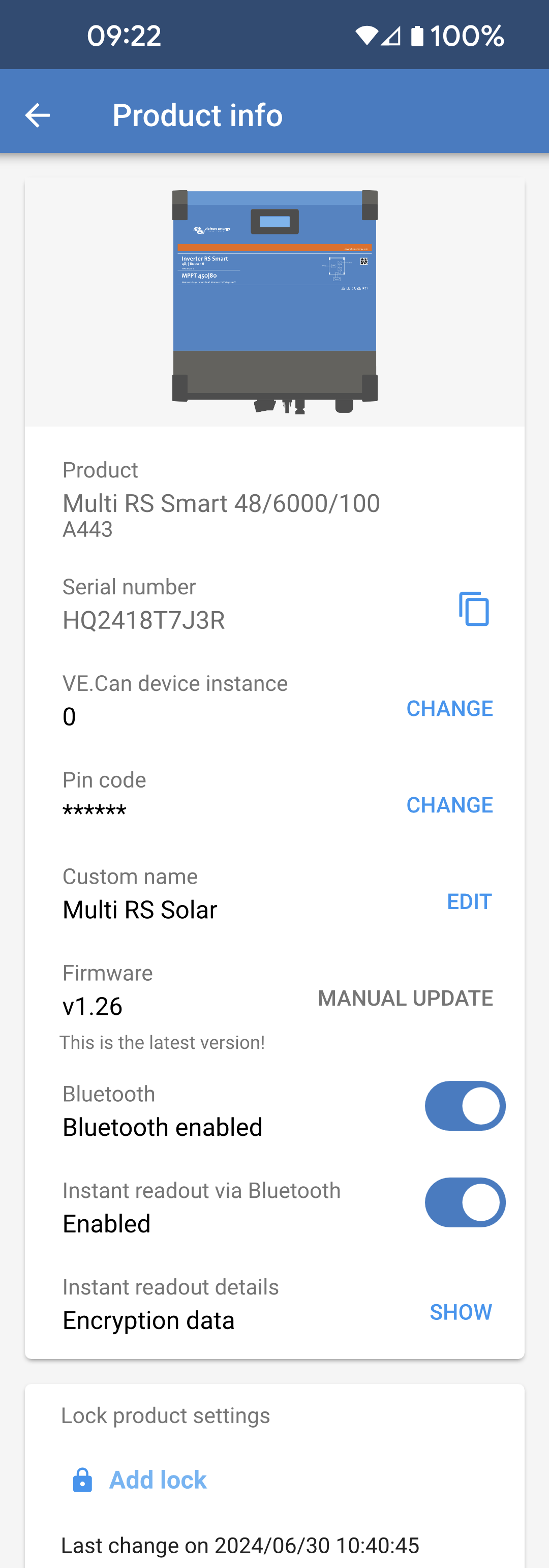

5.4. Productinformatie
Tik op het pictogram met 3 verticale stippen vanuit de instellingenpagina om naar de productinformatiepagina te gaan.
  • Product: Toont de productnaam en het modelnummer.
  • Serienummer: Toont het serienummer van de Multi RS Solar.
  • NMEA 2000 device instance: Toont het device instance van het netwerkapparaat voor dit specifieke apparaat.
  • PIN code: De PIN code is verborgen maar kan gewijzigd worden via de wijzigen toets aan de rechterkant.
  • Aangepaste naam: Wijzig de vriendelijke naam van de Multi RS Solar.
  • Firmware: Toont de huidige firmwareversie die draait op de Multi RS Solar.
  • Bootloader: De bootloader versie.
  • Bluetooth: Schakel de Bluetooth functionaliteit van de Multi RS Solar in of uit.
    Waarschuwing
    Houd er rekening mee dat, als Bluetooth uitgeschakeld wordt, verbinden met dit apparaat via Bluetooth niet langer mogelijk is nadat er wordt teruggekeerd naar de apparatenlijst of de VictronConnect app verlaten wordt. Er moet dan via een VE.Direct naar USB interface aangesloten worden om Bluetooth opnieuw in te schakelen.
  • Direct uitlezen via Bluetooth: Schakel deze instelling in om de belangrijkste gegevens van de Multi RS Solar op de apparatenlijstpagina weer te geven.
  • Details direct uitlezen: Tik op ”TONEN" om de encryptiegegevens, gebruikt voor direct uitlezen, te raadplegen.
  • Vergrendel productinstellingen: Gebruik deze optie om de instellingen van de Multi RS Solar te vergrendelen met een wachtwoord. Dit voorkomt dat anderen cruciale instellingen wijzigen zonder het wachtwoord.
    Tik op ”Vergrendeling toevoegen" om verder te gaan naar de ”Vergrendel productinstellingen” pagina.
    • Wachtwoord productinstellingen: Lever een wachtwoord dat gebruikt wordt om de productinstellingen te ontgrendelen.

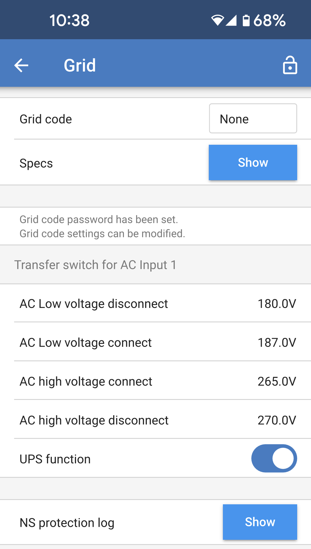

5.6. Net
Op de pagina Netinstellingen kan een regionale netcode geselecteerd worden en de AC ingangsspanningslimieten aangepast worden.
  • Netcode: De standaard optie is geen, terugleveren aan het net is niet mogelijk.
    Selecteer de geschikte netcode voor de regio.
    Controleer het ESS installatiehoofdstuk voor meer informatie over instellingen van netcode instelling.
  • Specificaties: Vink ”Tonen" aan om de specificaties van de momenteel geselecteerde netcode te bekijken.
Met de onderstaande instellingen kunnen de hoogste en laagste niveaus van AC ingangsuitschakeling worden ingesteld. Als de AC ingangsspanning buiten deze limieten valt, wordt het uitgeschakeld en niet doorgegeven aan de AC uitgang. Als de AC ingang wordt losgekoppeld terwijl de bedrijfsmodus is ingesteld op ”Aan", levert de omvormer vermogen aan de AC uitgang.
  • AC lage spanning loskoppelen: De AC ingang wordt losgekoppeld als de spanning onder dit niveau zakt.
  • AC lage spanning aansluiten: Na een loskoppelen door lage spanning wordt de AC ingang weer aangesloten als de spanning boven dit niveau stijgt.
  • AC hoge spanning aansluiten: Na een loskoppelen door een hoge spanning wordt de AC ingang weer aangesloten als de spanning onder dit niveau zakt.
  • AC hoge spanning loskoppelen: De AC ingang wordt losgekoppeld als de spanning boven dit niveau stijgt.
  • UPS functie: Schakel deze instelling in om een snellere overdracht van AC ingang naar omvormerstroom mogelijk te maken.
    Het kan noodzakelijk zijn deze instelling uit te schakelen bij het gebruik van een aggregaat. Dit komt doordat het aggregaat minder stabiel is en ongewenste overdracht naar de omvormer kan veroorzaken als deze draait.
  • NS beschermingslogboek: Het beveiligingslogboek van het netwerksysteem registreert de vijf meest recente beveiligingsgebeurtenissen. Tik op ”Tonen" om gelogde gebeurtenissen te bekijken.

5.8. PV panelen
Op deze pagina kan het algoritme voor gedeeltelijke schaduwdetectie ingesteld worden en elke tracker een aangepaste naam geven.
  • PV lader ingeschakeld: De PV laders kennen in- of uitgeschakeld worden. Beide MPPT trackers worden beïnvloed door deze instelling.
    Opmerking
    Deze instelling beïnvloedt de zichtbaarheid van de PV trackers niet.
PV optimalisatie:
  • Gedeeltelijke schaduwdetectie: De standaard instelling is ingeschakeld. Het wordt aanbevolen deze instelling ingeschakeld te laten. Alleen in bepaalde specifieke PV installaties kan het nodig zijn Gedeeltelijke schaduwdetectie uit te schakelen.
Namen PV trackers:
  • Elke tracker kan een aangepaste naam krijgen. De linkerkolom toont altijd het trackernummer en de rechterkolom toont de aangepaste naam, als die gegeven is.
    De aangepaste naam wordt getoond op de LCD aan de voorzijde van de Multi RS Solar.
    Tik op de rij om een aangepaste naam in te stellen.
Zichtbaarheid PV trackers:
  • Ongebruikte trackers kunnen verborgen worden zodat ze niet getoond worden op de overzichtspagina van VictronConnect, het LCD scherm op het voorpaneel en op de VRM.
    Trackers zijn zichtbaar als de schakelaar is ingeschakeld.

5.10. Relais
Een programmeerbaar relais is beschikbaar in de Multi RS Solar. De contacten zijn toegankelijk via de User I/O klemmen. Raadpleeg de Gebruiker I/O functies tabel voor de aansluitpennen.
  • Relaismodus: Tik in het vakje om de werkingsmodus voor de relais te selecteren of wijzigen.
Sommige opties staan extra instellingen toe om de relaiscontacten een minimale tijd gesloten te laten blijven, of een bepaalde tijd nadat een toestand is opgeheven.
  • Minimale gesloten tijd: Bepaalt de minimale tijd dat het relais gesloten blijft nadat het is ingesteld door een voorwaarde.
  • Relais uit vertraging: Nadat een alarmtoestand is opgeheven, blijft het relais gedurende deze extra tijd gesloten.
Eén van meerdere relais modi kan uit de lijst geselecteerd worden:
  • Alarm: Het relais wordt gesloten als er ofwel een alarm voor hoge accuspanning of lage accuspanning actief is.
    • Lage spanning relais: Kies de parameters om een alarm voor lage accuspanning in te stellen en te wissen.
    • Hoge spanning relais: Kies de parameters om een alarm voor hoge accuspanning in te stellen en te wissen.
  • Handmatige besturing: Gebruik deze optie om de relais handmatig te besturen via de Instellingen Relais pagina of via de statuspagina.
  • Omvormen: De relaiscontacten sluiten als de Multi RS Solar wordt omgevormd.
  • Lage accuspanning: Het relais sluit als de accuspanning onder de ingestelde waarde zakt.
    • Lage spanning relais: Als de accuspanning onder het ingestelde niveau zakt, sluit het relais. Het relais opent opnieuw als de spanning boven een hoger ingestelde spanning stijgt.
  • Ventilator: Het relais sluit als de interne ventilator van de Multi RS Solar draait.
  • Laden: Het relais wordt gesloten als de acculader aan het laden is en de accuspanning tussen de lage en hoge spanningslimieten ligt.
    • Lage spanning relais: Het relais opent als de accuspanning onder de lagere ingestelde spanning komt en het sluit weer als de accuspanning boven de hogere ingestelde spanning komt.
    • Hoge spanning relais: Het relais opent als de accuspanning hoger is dan de hogere ingestelde spanning en het sluit weer als de accuspanning lager is dan de lagere ingestelde spanning.
  • Aggregaatbesturing: Raadpleeg volgende rubriek voor details.
  • Uitgeschakeld: Het relais wordt niet gebruikt en de contacten zijn altijd open.

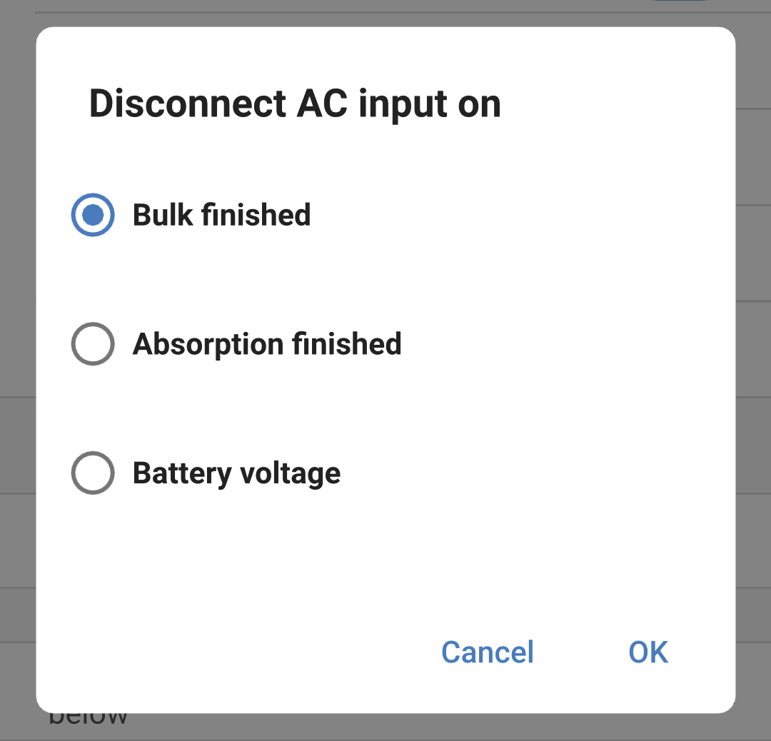

  • Stop gebaseerd op accucondities: Bepaal de voorwaarden waaronder het aggregaat moet worden gestopt. Selecteer een van de voorwaarden om het aggregaat te stoppen.
    • Accuspanning: Als deze optie is gekozen, kan de te gebruiken spanningsbron ingesteld worden, het spanningsniveau waarboven het aggregaat stopt en ook een stopvertraging.
    • Laadstatus: Kies deze optie en bepaal een laadstatusniveau. Als deze laadstatus wordt overschreden, stopt het aggregaat.
    • Bulklading voltooid: Geef op hoeveel tijd er moet worden gewacht nadat de bulklaadfase is beëindigd voordat het aggregaat wordt gestopt.
    • Absorptie lading voltooid: Bepaal een hoeveelheid tijd die voorbij moet gaan voordat het aggregaat stopt, nadat de absorptielaadfase voltooid is.

5.11. Aux ingang
Elk van de twee hulpingangen kan een bepaalde functie toegewezen krijgen.
Opmerking
Als er netcodefuncties voor Aux-ingangen bepaald zijn in de netcode instellingen, hebben deze prioriteit. Deze functies worden getoond maar niet grijs weergegeven.
Raadpleeg de Hulpingangen rubriek voor meer gegevens.
Er zijn twee Aux ingangen beschikbaar via de I/O gebruiker aansluitklemmen. Deze zijn gelabeld AUX-IN-1 en AUX-IN-2 en komen overeen met de hulp ingangsinstellingen.
Verschillende functies kunnen toegewezen worden na elke invoer. Als dezelfde functie wordt toegepast op beide ingangen, dan moeten ze allebei actief zijn voordat er actie wordt ondernomen.
Standaard staat het ingesteld op niet gebruikt. Tik in het vakje aan de rechterkant van één van de Aux ingangen om een functie te selecteren.
Kies één van de opties uit het popup vakje.
Opmerking
Een Aux ingang wordt als actief beschouwd als de overeenstemmende Aux_IN+ aansluitklem aangesloten is op de algemene Aux_IN aansluitklem.
  • Niet gebruikt: Deze ingang heeft geen functie.
  • AC IN sluit aan indien actief: als de Aux ingang actief is, maakt de AC ingang verbinding als er AC beschikbaar is. Als de Aux ingang inactief is, zijn de veiligheidsrelais van de AC ingang open en maakt de Multi RS Solar geen verbinding met AC, zelfs niet als het aanwezig is.
  • AC IN sluit aan indien inactief: als de Aux ingang inactief is, maakt de AC ingang verbinding als AC beschikbaar is. Als de Aux ingang actief is, zijn de veiligheidsrelais van de AC ingang open en maakt de Multi RS Solar geen verbinding met AC, zelfs niet als het aanwezig is.
Opmerking
De volgende twee opties zijnalleen beschikbaar als een netcode ingesteld is.
  • AC IN terugleveren ingeschakeld indien actief: De teruglevering aan het net wordt ingeschakeld als de ingang actief is, ongeacht de instellingen van de netcode. Dit kan een vereiste zijn van de netbeheerder.
  • AC IN terugleveren ingeschakeld indien inactief: De teruglevering aan het net wordt ingeschakeld als de ingang inactief is, ongeacht de instellingen van de netcode. Dit kan een vereiste zijn van de netbeheerder.
  • Veilgheidsschakelaar: De Multi RS Solar
Opmerking
Als de REMOTE_L en REMOTE_H aansluitklemmen in een status staan die deMulti RS Solar uitschakelen, dan overschrijft dit de veiligheidsschakelaarfunctie van de hulpingang, en het blijft uitgeschakeld. Bijvoorbeeld als de REMOTE_H en REMOTE_L aansluitklemmen open circuit zijn, dan wordt de Multi RS Solar uitgeschakeld, ongeacht de status van veiligheidsschakelaar van de hulpingang.

  • Koppel AC ingang af op: Tik op dit veld en kies vervolgens een accuconditie waarbij de AC ingang wordt uitgeschakeld.
  • Koppel af als spanning hoger is dan: Als in het vorige veld "Accuspanning" is gekozen, kan er een accuspanning gedefiniëerd worden waarboven de AC ingang wordt uitgeschakeld.
  • Vertraging vóór verbreking: Als aan de AC uitschakelvoorwaarde is voldaan, dan kan een vertraging worden ingesteld voordat de AC ingang daadwerkelijk wordt uitgeschakeld.

5.15. Systeem
Op de Systeempagina kan Multi RS Solar ingesteld worden om een standalone syteem of onderdeel van een 3-fasen systeem te zijn. Standaard is het ingesteld om te werken als een enkele Multi RS Solar in standalone modus.
Opmerking
De Multi RS Solar kan alleen ingesteld worden als standalone of 3-fasen. Een parallel geschakelde configuratie is momenteel niet mogelijk.
Er zijn verschillende instellingen beschikbaar, afhankelijk van welk type systeeminstelling geselecteerd wordt.
De hier beschreven instellingen hebben betrekking op een standalone systeeminstelling.
  • Systeem configuratie: Selecteer ofwel standalone of een 3-fasen configuratie.
  • Fase selectie: kies met welke fase deze huidige Multi RS Solar verbonden wordt. Elk Multi RS Solar moet op een andere fase ingesteld worden omdat er slechts één Multi RS Solar per fase kan worden toegewezen.
  • Systeem instance: Elk apparaat Multi RS Solarmet hetzelfde instance nummer werkt samen als een groep op de AC kant.
    Als je het Systeem instance wijzigt, dan kunnen er meerdere groepen eenheden Multi RS Solar op dezelfde fysieke VE.Can bus zijn die onafhankelijk van elkaar werken. Verschillende groepen synchroniseren niet met elkaar.
  • Voorkom CAN netwerk eilandbedrijf: Schakelt de CAN netwerk eilandbedrijf detectie in. De standaard instelling is ingeschakeld.
    Als het fysieke CAN netwerk defect is, voorkomt dit dat afzonderlijke CAN segmenten onafhankelijk van elkaar werken en niet synchroon lopen.
  • Totaal aantal omvormers: Deze optie is niet beschikbaar als de bovenstaande optie ”Voorkom CAN netwerk eilandbedrijf" niet ingeschakeld is.
    Specificeer het totaal aantal omvormers dat het systeem vormt. In een standalone systeem is dit 1.
    Als het CAN netwerk verdeeld wordt in segmenten wordt deze instelling gebruikt om het grootste segment te bepalen en het kleinste segment af te sluiten om te voorkomen dat ze op zichzelf niet gesynchroniseerd verder gaan.
    Dit resulteert in een betrouwbaarder systeem in vergelijking met het kleinere segment zou proberen om ongesynchroniseerd door te gaan (wat zal leiden tot overbelasting of andere minder elegante uitschakel problemen veroorzaakt door een ongesynchroniseerde AC uitgangssinus).
  • Omvormers per fase om te starten: Dit is het minimum aantal omvormers dat per fase aanwezig moet zijn bij het opstarten van het systeem. Gezien er maar één kan zijn Multi RS Solar per fase moet dit ingesteld worden op 1.
De hier beschreven instellingen hebben betrekking op een 3-fasen systeemconfiguratie.
  • Systeem configuratie: Selecteer ofwel een autonome of een 3-fasen configuratie.
  • Systeeminstance: Apparaten met hetzelfde instance nummer werken samen als groep op de AC kant.
  • Synchr. systeeminstellingen: Synchr. systeeminstellingen: Met deze optie kunnen bepaalde instellingen op meerdere Multi RS Solar in een groep worden gesynchroniseerd. Dit helpt de systeeminstellingen te vereenvoudigen en om consistente instellingen tussen leden van de groep te waarborgen.
    Raadpleeg meer details in de volgende rubriek.
  • Voorkom CAN netwerkeiland bedrijf Schakelt de CAN netwerk eiland bedrijf detectie in. De standaard instelling is ingeschakeld.
  • Totaal aantel omvormers: Specificeer het totaal aantal omvormers dat het systeem vormt. In een 3-fasen systeem met één omvormer per fase, is dit 3.
    Opmerking
  • Ga verder met ontbrekende fase: Dit wordt standaard uitgeschakeld. Als dit is ingeschakeld, kunnen twee andere Multi RS Solar vermogen blijven leveren aan hun respectieve fase.
    Waarschuwing
    Schakel deze optie niet in als er 3-fasen belastingen zijn aangesloten, zoals inductiemotoren, die beschadigd kunnen raken als ze draaien met een ontbrekende fase.
    Waarschuwing
    Als het systeem is ingesteld om te blijven werken met een ontbrekende fase, en er een probleem is met de VE.Can communicatie tussen de Multi RS Solar (zoals een beschadigde kabel), dan blijven de Multi RS Solar werken maar ze synchroniseren hun uitgang spanningsvormen niet meer.
  • Schakelen als een groep: Als deze optie wordt uitgeschakeld, blijft het systeem werken, zelfs als één of twee fasen van de AC ingang ontbreken. Het systeem blijft 3-fasen uitgang produceren via de AC-Out aansluitingen.
    Dit kan ook worden gebruikt als een 3-fasen uitvoer vereist is, maar er slechts één fase beschikbaar is van het elektriciteitsnet of het aggregaat.
Als het synchroniseren van systeeminstellingen is ingeschakeld of als de systeeminstelling is gewijzigd van "Standalone" naar "3-Fasen", dan verschijnt er een pop-up waarin wordt gevraagd in welke richting je de instellingen voor dit Multi RS Solar wilt synchroniseren.
Opmerking
Als het synchroniseren van instellingen is ingeschakeld, dan wordt een wijziging op een apparaat in de groep automatisch doorgevoerd op de andere Multi RS Solar in de groep.
  • Er kan ervoor gekozen worden om synchronisatie uit te schakelen als dit niet gebruikt wordt.
  • Als dit het eerste Multi RS Solar is dat in dit systeem wordt ingesteld, dan kies je er waarschijnlijk voor om de instellingen op dit apparaat te gebruiken voor de rest van het systeem.
  • Als dit Multi RS Solar een nieuw lid van de groep is, of een nieuw Multi RS Solar is dat een defect apparaat vervangt, dan kunnen de instellingen voor dit Multi RS Solar uit de groep gehaald worden.
Zodra het synchroniseren van instellingen is ingeschakeld op het Multi RS Solar wordt er een kopregel weergegeven bovenaan de hoofdpagina met instellingen.
Dit dient als herinnering dat automatische synchronisatie van instellingen actief is en dat alle wijzigingen die met dit pictogram zijn gemarkeerd, worden doorgegeven aan andere apparaten.
Dit zijn voorbeelden van gesynchroniseerde instellingen, te herkennen aan de bijbehorende pictogrammen aan de linkerkant.
