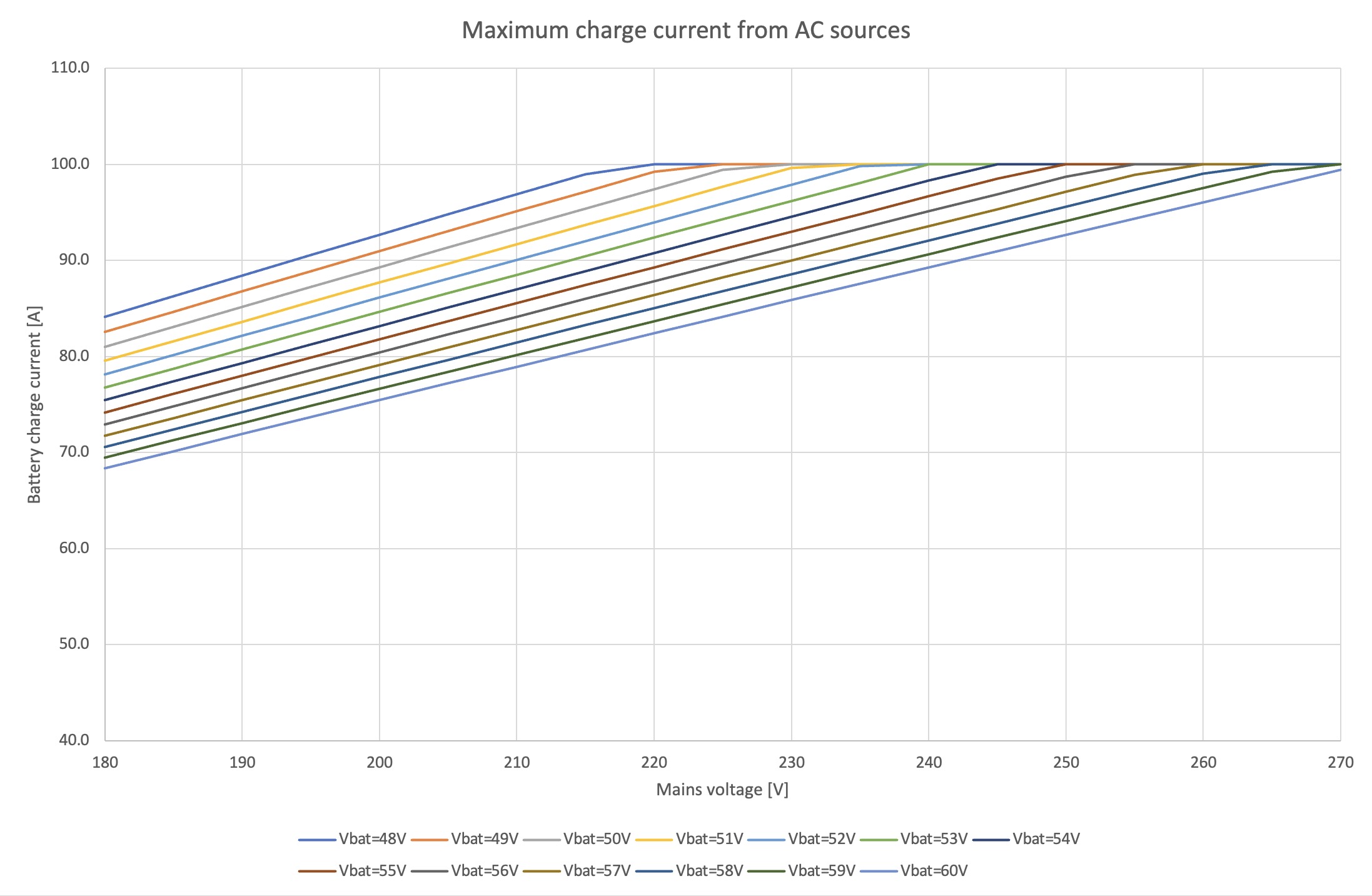

De Multi RS Solar kan accu's laden vanuit 3 bronnen, AC ingang, DC PV MPPT en AC uitgang met een AC PV omvormer.
Maximale laadstroom van AC bronnen wordt getoond in de onderstaande grafiek. Bijvoorbeeld 88 A (DC) bij 230 V AC en 57,6 V DC accuspanning.
Maximale laadstroom van DC MPPT tracker is 6 kW totaal, 3 kW per tracker voor de twee tracker modellen. Voor het (beëindigde) enkelvoudige tracker model is dit 4 kW.
Gecombineerde maximale totaal accu laadstroom bedraagt 100 A (DC).
Er is een extra AC stroombeperking die de omvormerstroom beperkt tot 25 A (AC) na ong. 4 minuten, dus is het mogelijk grotere belastingen op te starten
Het maximaal laadvermogen van een AC voeding 5000 W bij 230 V AC. Door de AC spanning te verhogen, wordt deze vermogenslimiet iets verhoogd, en door de AC spanning te verlagen, wordt deze verlaagd.
Dit is een MAXIMALE theoretische laadstroom en extra beperkingen zoals omgevingstemperatuur en luchtstroom vermindert ook het werkelijke vermogen.
