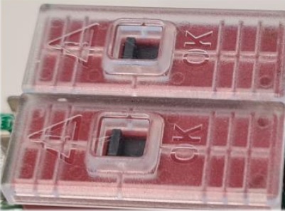

7.1.3. Veiligheidsrelais zijn gesloten.
Veiligheidsrelais, die zichtbaar zijn in het bedradingscompartiment bij de PV ingangen, kunnen gesloten zijn. Dit gebeurt alleen als de Multi RS Solar zichzelf beschermd heeft tegen een gevaarlijke situatie.
Onder normale bedrijfsomstandigheden moet het kleine zwarte vlaggetje bovenop het relais in de stand "OK" staan. Als het vlaggetje naar de positie met een gevarensymbool wijst, is het gesloten. Als de relais gesloten zijn, dan wordt het PV reeks kortgesloten om te voorkomen dat PV stroom de Multi RS Solar binnenkomt. De PV zekeringen of stroomonderbrekers in de installatie kunnen openen.
De storing kan niet opgelost noch hersteld worden. De relais zijn gesloten om verdere schade door de interne storing te voorkomen.
De Multi RS Solar moet naar de leverancier teruggestuurd worden.
Waarschuwing
TRACHT NIET DE VEILIGHEIDSRELAIS TE RESETTEN. DE RELAIS ZIJN GESLOTEN OM TE BESCHERMEN TEGEN EEN GEVAARLIJKE SITUATIE.
