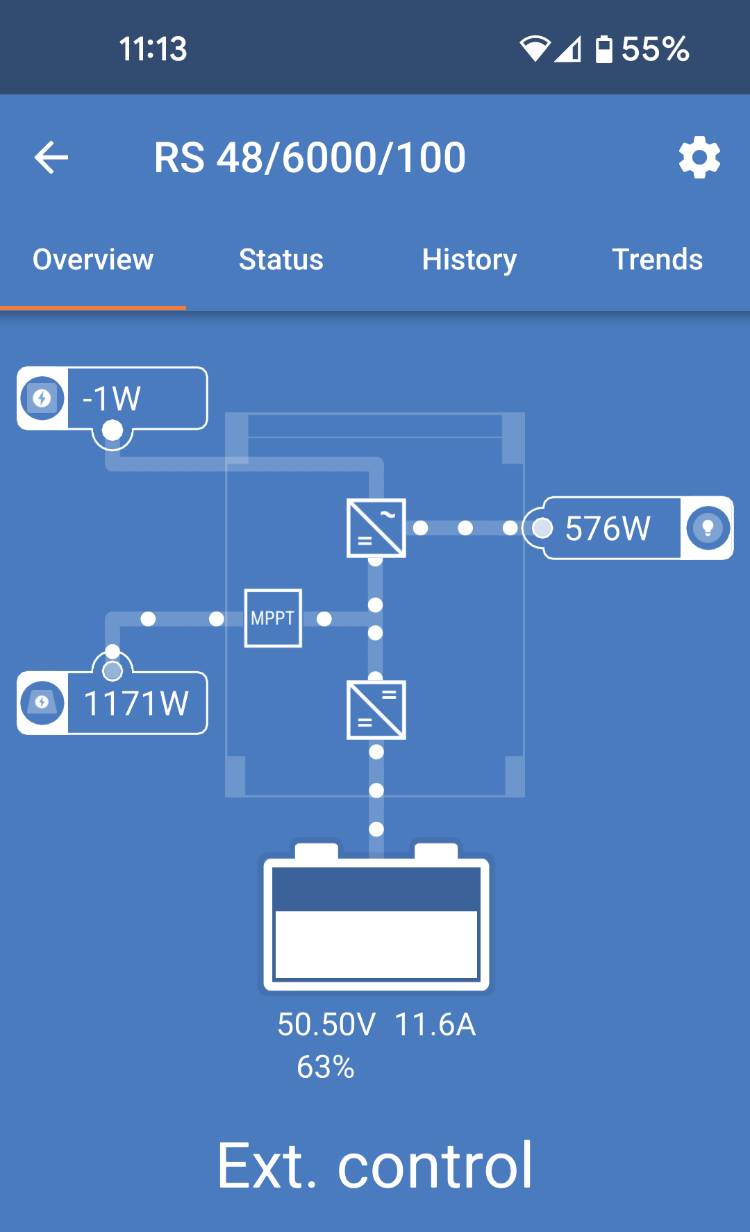

La page de vue générale fournit des informations sur le Multi RS Solar en un seul coup d’œil. Elle se divise en quatre onglets :
  • Vue d’ensemble : lecture instantanée de l’état de base du rendement solaire, de l’entrée CA et de la sortie CA.
  • État : lecture instantanée de l’état de base du chargeur MPPT.
  • Historique : affiche les données solaires et de batterie des 30 derniers jours.
  • Tendances : examine les données des tendances actuelles.
Vue d’ensemble :
  • Entrée CA : l’icône en haut à gauche affiche la puissance de l’entrée CA. Une valeur négative signifie que l’énergie est exportée vers le réseau.
  • Énergie solaire : indique la quantité totale d’énergie PV produite. Si plusieurs trackers MPPT sont présents, la puissance produite par chaque tracker sera également affichée.
  • Sortie CA : affiche la puissance de sortie CA.
  • Batterie : sous le graphique de la batterie, la tension, le courant et l’état de charge sont indiqués.

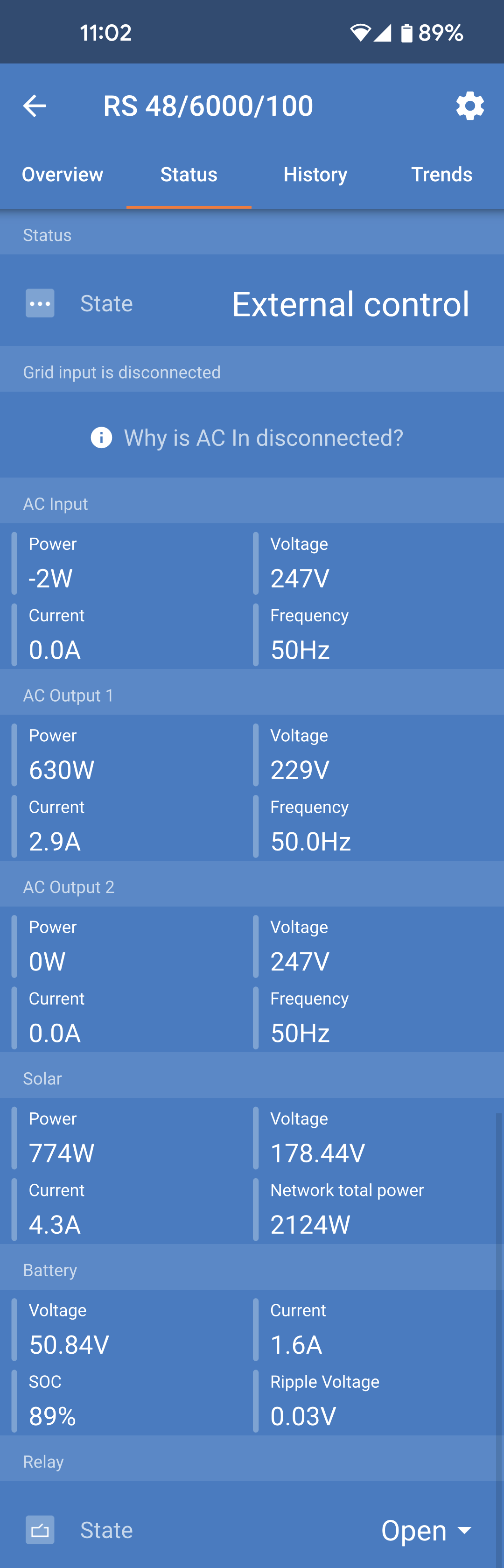

Onglet État :
L’onglet d’état fournit plus de détails que l’onglet de vue d’ensemble.
  • Entrée CA : puissance, courant, tension et fréquence de l’entrée CA comme indiqué ci-contre. Les valeurs négatives indiquent que de l’énergie est exportée.
  • Sortie CA 1 + 2 : affiche la somme de la puissance et du courant des sorties CA 1 et 2, ainsi que leur tension et leur fréquence.
  • Solaire : affiche la puissance PV, le courant et la tension de chaque tracker de cet appareil.
    La puissance PV totale de tous les trackers MPPT connectés au même réseau VE.Can est également affichée.
  • Solaire 1 : affiche la tension, le courant et la puissance du premier contrôleur solaire MPPT.
  • Solaire 2 : Affiche la tension, le courant et la puissance du deuxième contrôle solaire MPPT.
    Note

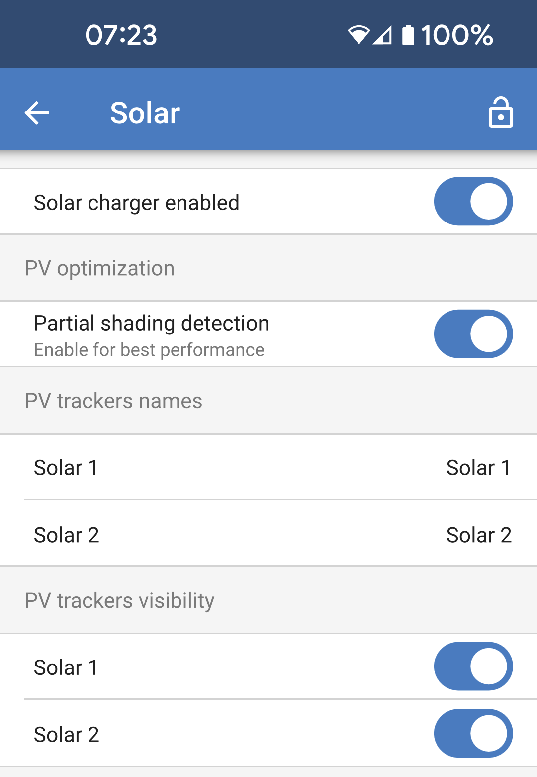

    Les libellés « Solaire 1 » et « Solaire 2 » peuvent être renommés dans les paramètres « Solaire ».
  • Batterie : la tension de la batterie, son état de charge, le courant et la tension d’ondulation CC sont affichés.
  • Relais : l’état des contacts de relais est également affiché. Si le mode de relais est réglé sur manuel, le relais peut être contrôlé ici en cliquant sur le menu déroulant d’état à droite.

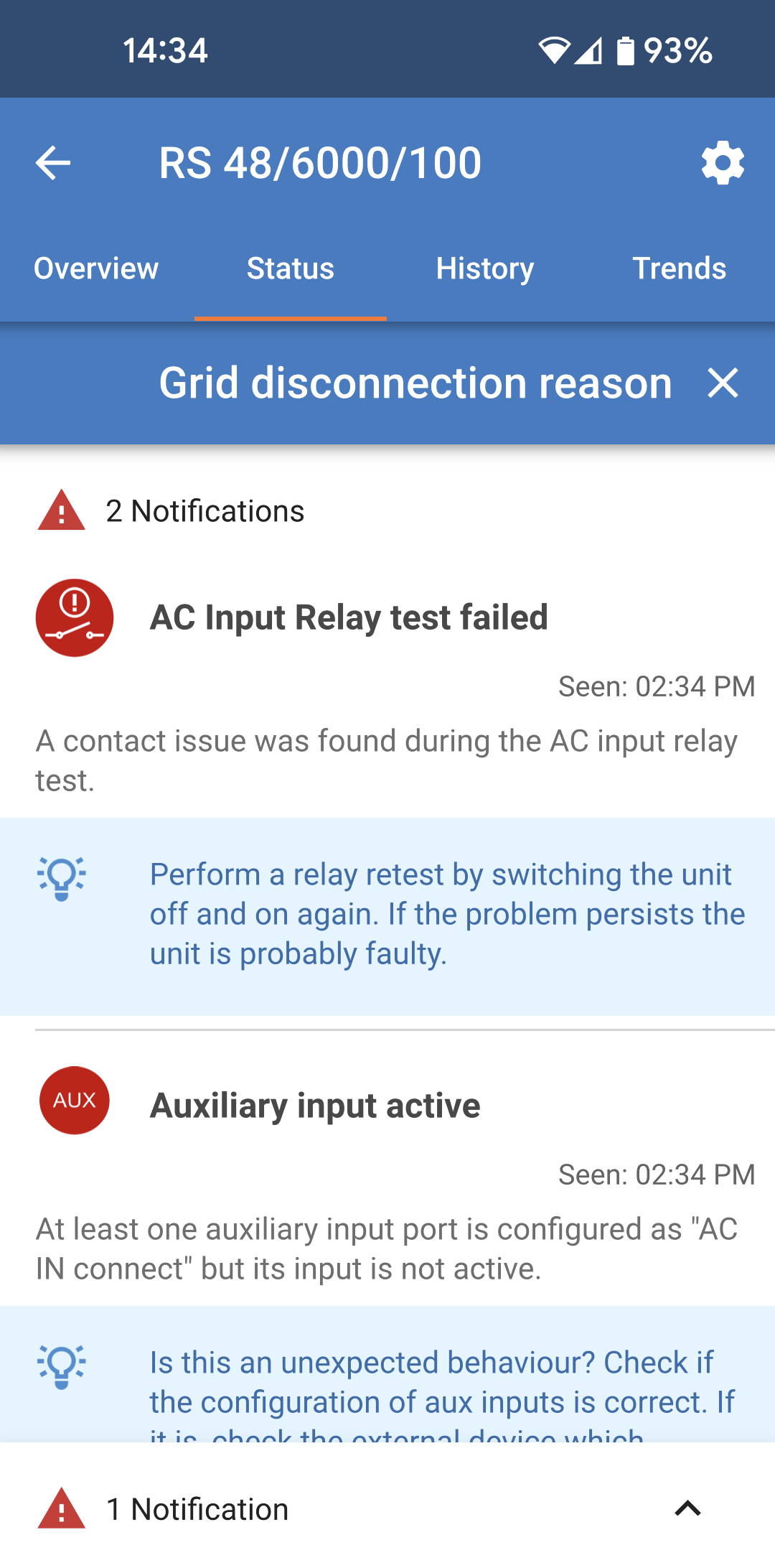

Si le Multi RS Solar rencontre un problème, une raison peut être fournie à côté d’un point d’exclamation. Dans cet exemple, « Pourquoi l’entrée CA est-elle déconnectée ? ».
Appuyez sur ce champ d’information pour faire apparaître une fenêtre contextuelle qui fournira plus d’informations et quelques conseils de dépannage.

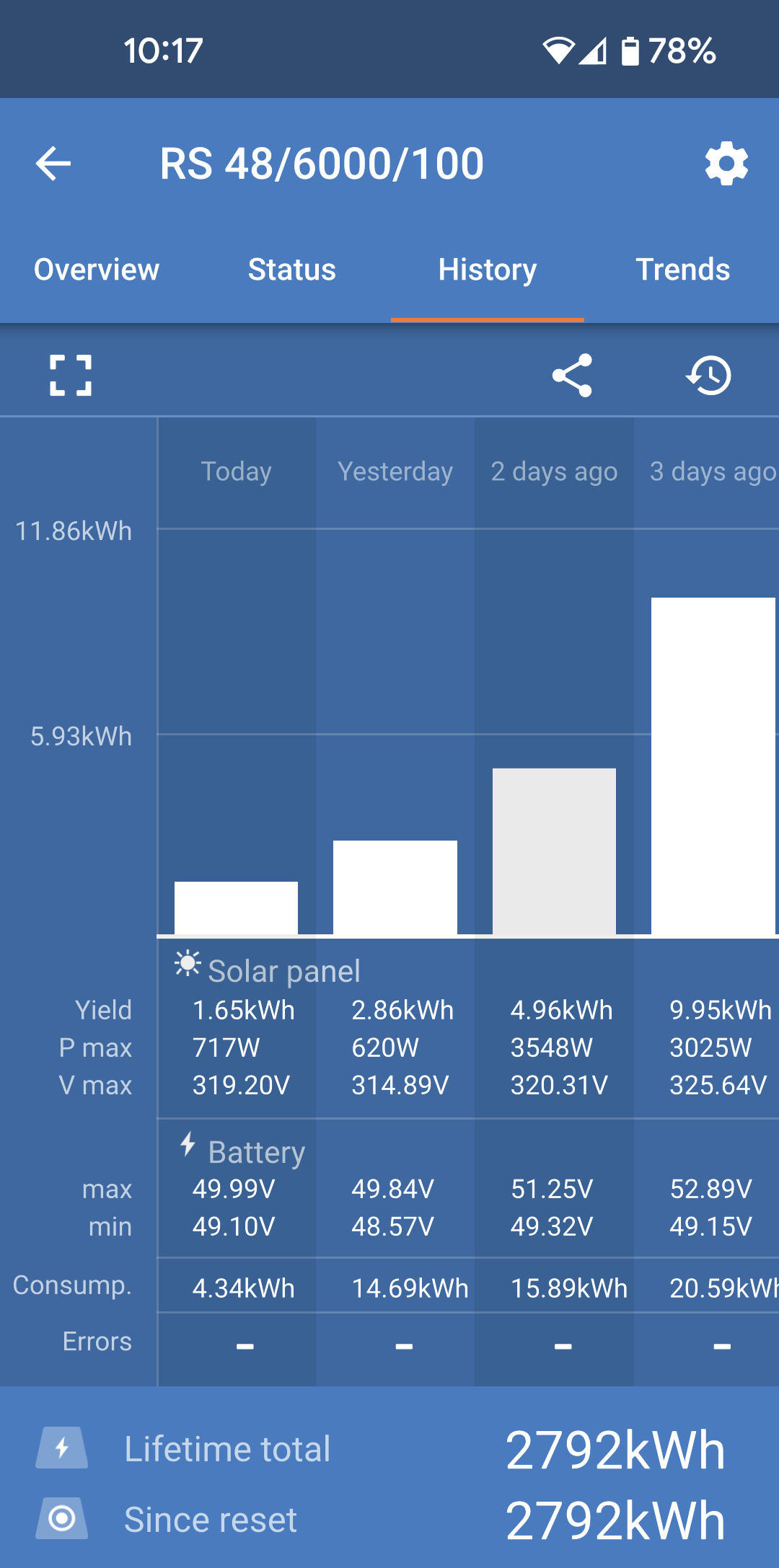

Onglet Historique :
  • affiche jusqu’à 30 jours de données historiques.
  • Les graphiques à barres indiquent le rendement solaire en kWh. Les zones ombrées indiquent le temps passé dans les différentes phases de charge.
  • La zone « Panneau solaire » enregistre le rendement solaire total en kWh, la puissance PV maximale et la tension.
  • Les tensions maximale et minimale de la batterie sont enregistrées dans la section « Batterie ».
  • Si des erreurs se sont produites ce jour-là, elles sont signalées par un cercle orange.
  • La consommation totale d’énergie de la journée est indiquée en kWh.
  • Énergie totale produite au cours de la durée de vie du Multi RS Solar connecté. Les totaux peuvent être réinitialisés et la rubrique « Depuis la réinitialisation » conserve le rendement enregistré depuis lors.
  • Pour exporter le graphique au format .csv, vous pouvez appuyer sur l’icône triangulaire à trois points située en haut de la zone du graphique. Plusieurs méthodes vous sont alors proposées pour partager le fichier .csv (par exemple, courrier électronique, WhatsApp, etc.).

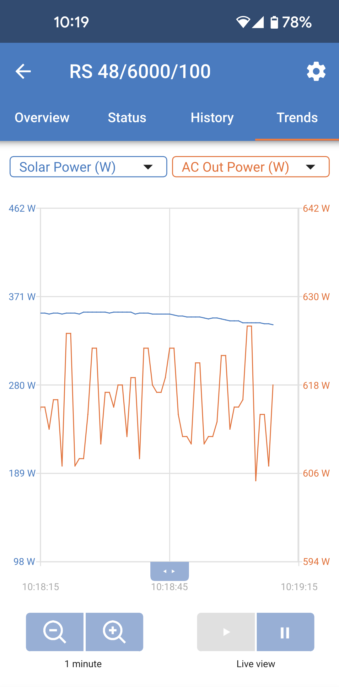

Onglet Tendances :
  • deux points de données différents peuvent être sélectionnés à l’aide des menus déroulants situés juste au-dessus du graphique.
  • Un graphique sera généré en fonction des paramètres sélectionnés.

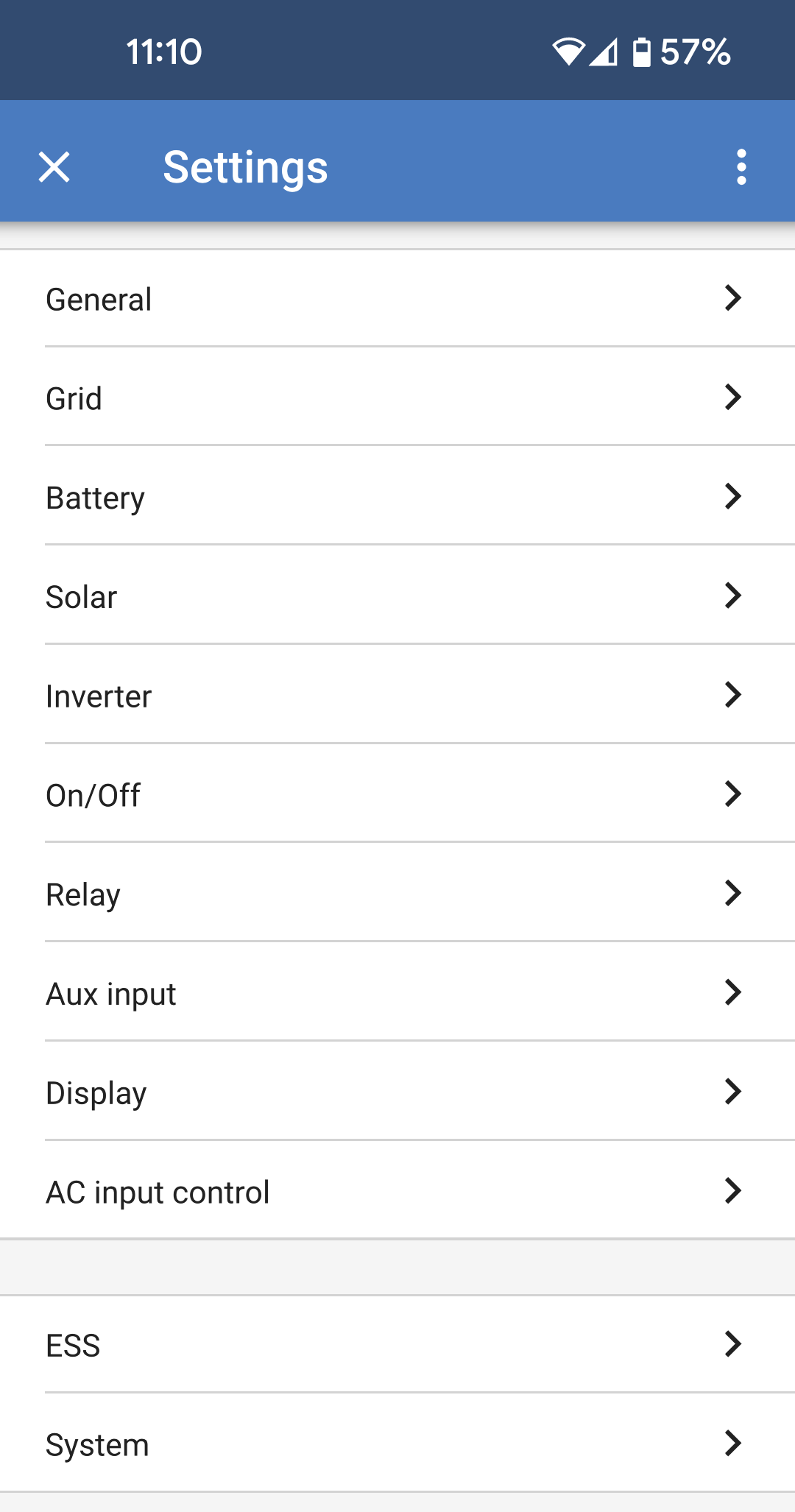

le menu Paramètres est accessible en appuyant sur l’icône d’engrenage en haut à droite de la page Aperçu.
Les options de menu suivantes sont disponibles :
  • Général : permet de définir les paramètres généraux du Multi RS Solar.
  • Réseau : Les limites de tension de déconnexion et de reconnexion du réseau peuvent être définies, y compris l’option de surveillance de la tension PE-neutre.
  • Batterie : permet de régler les paramètres de charge de la batterie.
  • Solaire : permet d’activer ou de désactiver l’optimisation PV et de définir des noms personnalisés pour chaque tracker PV.
  • Convertisseur : permet de définir la tension de sortie du convertisseur et le comportement du relais de terre.
  • Activé/désactivé : des options plus détaillées sont disponibles au-delà de la simple capacité marche/arrêt de l’interrupteur physique.

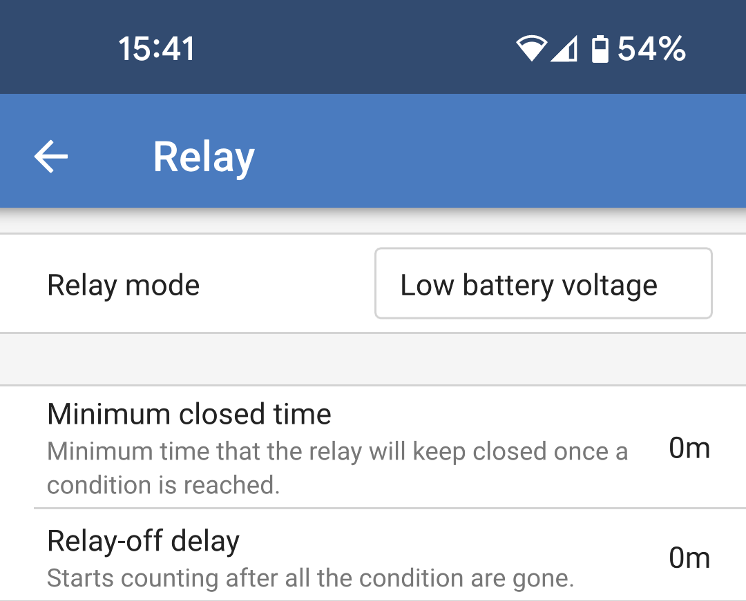

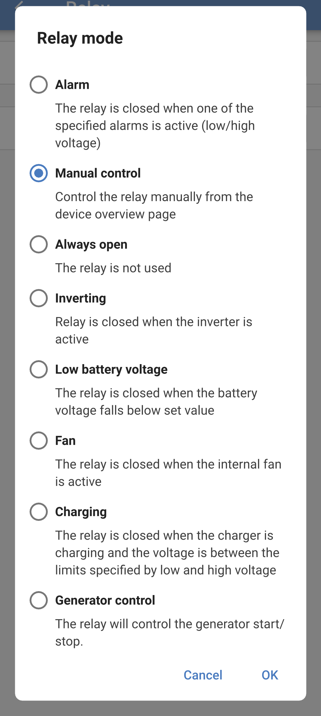

  • Relais : permet de choisir parmi une variété de modes de relais pour le relais interne.

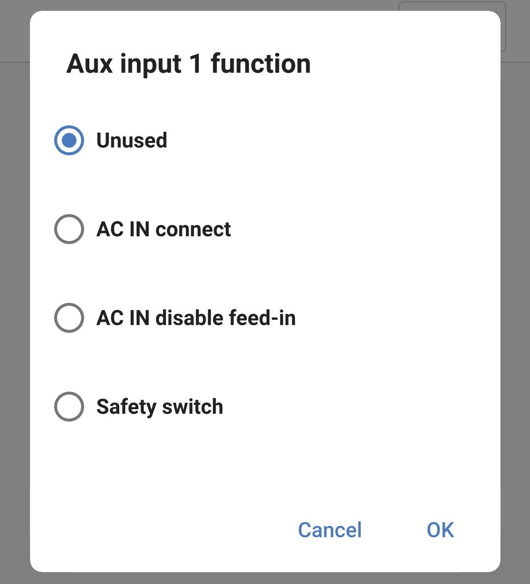

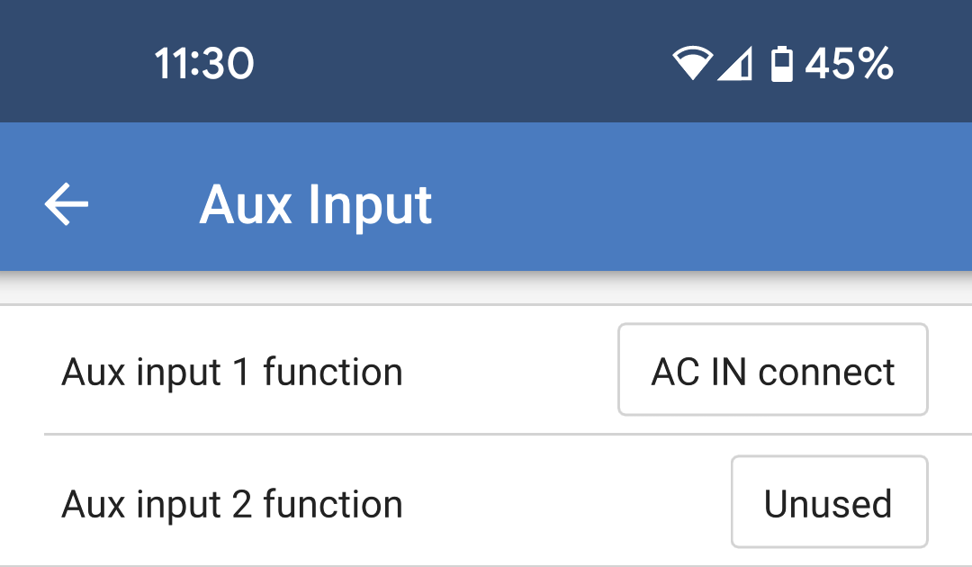

  • Entrée auxiliaire : sélectionnez une fonction pour chaque entrée auxiliaire.
  • Écran : permet de choisir le comportement du rétroéclairage de l’écran LCD et l’unité de température préférée.
  • Contrôle de l’entrée CA : propose diverses options pour contrôler la connexion ou la déconnexion de l’entrée CA.
  • ESS : permet de configurer le mode du système de stockage d’énergie et les paramètres associés à chaque mode.

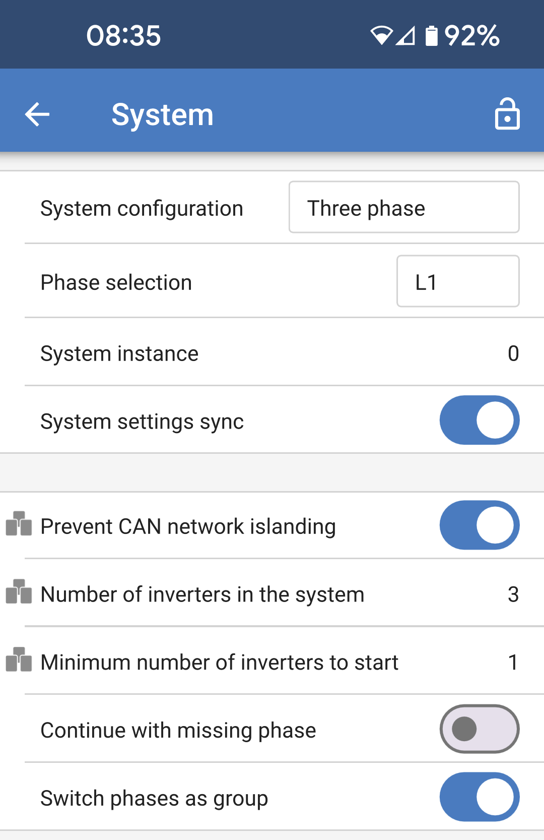

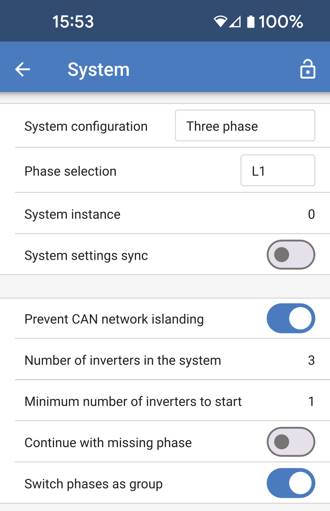

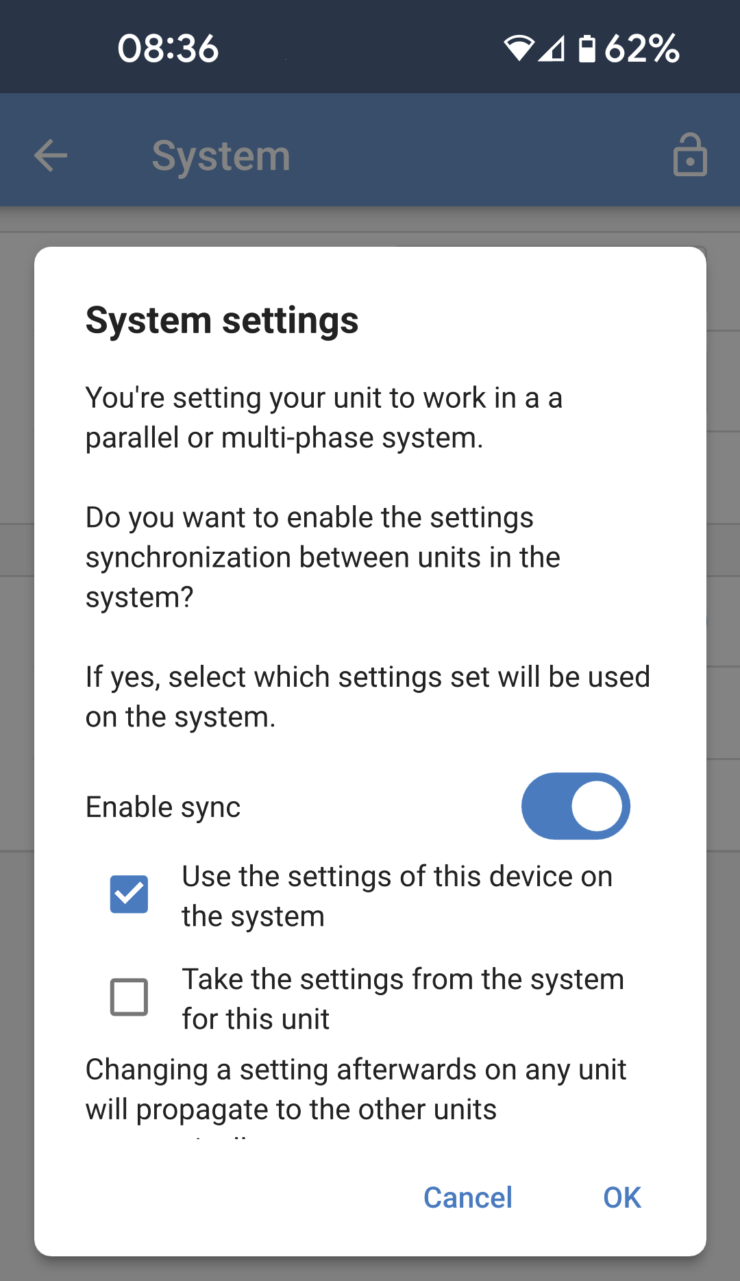

  • Système : indique combien d’unités sont présentes dans le système et à quelle phase elles appartiennent.

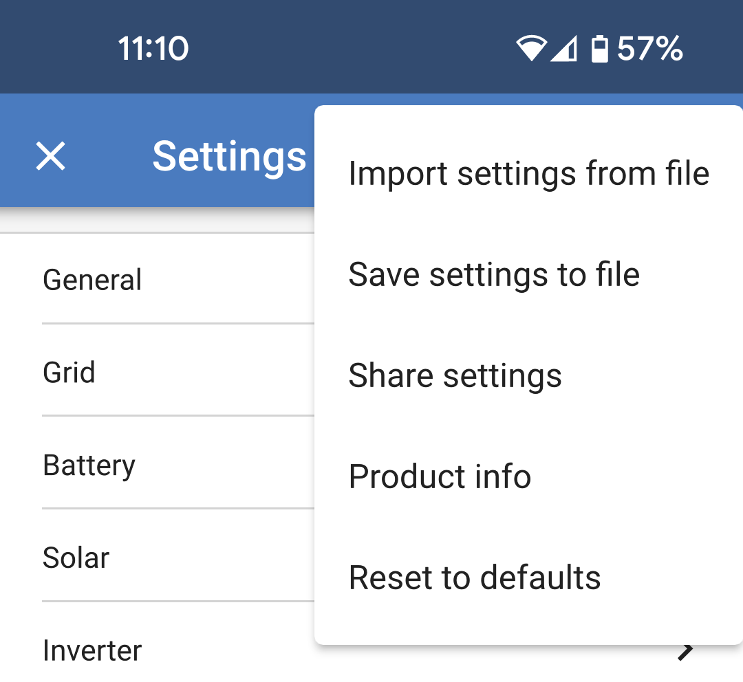

Appuyez sur les trois points verticaux dans le coin supérieur droit de la page Paramètres pour effectuer les actions suivantes :
  • Importer les paramètres d’un fichier : permet d’importer des paramètres précédemment enregistrés à partir d’un fichier de la bibliothèque des paramètres.
  • Enregistrer les paramètres dans un fichier : permet d’enregistrer les paramètres actuels dans un fichier qui sera stocké dans la bibliothèque des paramètres. Ce fichier peut être utilisé comme sauvegarde pour restaurer les paramètres de ce Multi RS Solar ou pour appliquer facilement les mêmes paramètres à un autre.
  • Partager les paramètres : permet de partager le fichier de paramètres par e-mail ou via d’autres applications de réseaux sociaux.
  • Infos produit : affiche le numéro de modèle et le numéro de série du Multi RS Solar. Il y a également un interrupteur qui permet d’activer ou de désactiver la fonction Bluetooth.
  • Réinitialiser aux paramètres par défaut : permet de réinitialiser tous les paramètres aux valeurs d’usine par défaut. Tous les paramètres personnalisés seront alors perdus et vous devrez recommencer la configuration ou l’importer à partir d’un fichier de paramètres précédemment sauvegardé.

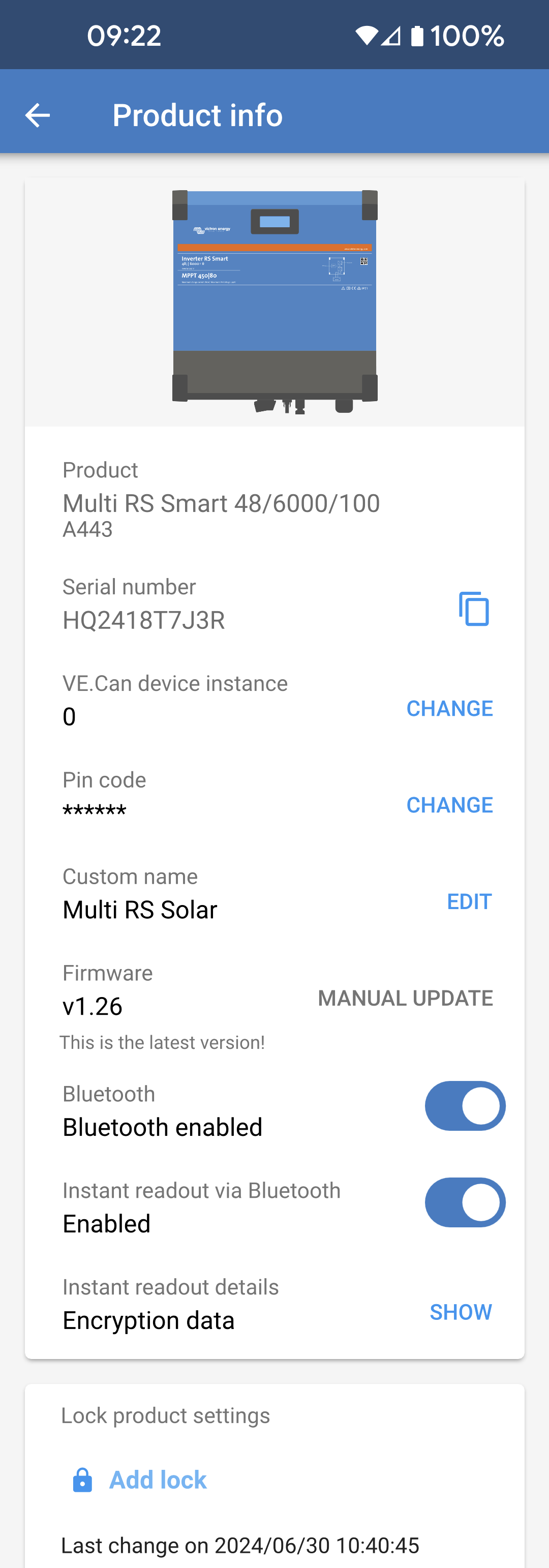

5.4. Infos produit
Pour accéder à la page Infos produit, appuyez sur l’icône des 3 points verticaux sur la page Paramètres.
  • Produit : affiche le nom du produit et le numéro de modèle.
  • Numéro de série : affiche le numéro de série du Multi RS Solar.
  • Instance du périphérique NMEA 2000 : affiche le numéro d’instance du périphérique réseau pour cet appareil particulier.
  • Code PIN : le code PIN est masqué mais il peut être modifié en utilisant le bouton de modification à droite de l’écran.
  • Nom personnalisé : permet de modifier le nom personnalisé du Multi RS Solar.
  • Micrologiciel : affiche la version actuelle du micrologiciel exécuté sur le Multi RS Solar.
  • Chargeur de démarrage : affiche la version du chargeur de démarrage.
  • Bluetooth : permet d’activer ou de désactiver la fonction Bluetooth du Multi RS Solar.
    Avertissement
    Notez que si vous désactivez le Bluetooth, la connexion à cet appareil via Bluetooth ne sera plus possible après retour à la liste des appareils ou fermeture de l’application VictronConnect. Pour réactiver le Bluetooth, vous devrez utiliser une interface VE.Direct vers USB.
  • Lecture instantanée via Bluetooth : activez ce paramètre pour afficher les données les plus importantes du Multi RS Solar sur la page Liste des appareils.
  • Détails de la lecture instantanée : appuyez sur « SHOW » (afficher) pour voir les données de chiffrement utilisées pour la lecture instantanée.
  • Verrouiller les paramètres du produit : Utilisez cette option pour verrouiller les paramètres du Multi RS Solar avec un mot de passe. Cela empêchera d’autres personnes de modifier les paramètres critiques sans le mot de passe.
    Appuyez sur « Ajouter un verrou » pour accéder à la page « Verrouiller les paramètres du produit ».
    • Mot de passe des paramètres du produit : fournissez un mot de passe qui sera utilisé pour déverrouiller les paramètres du produit.

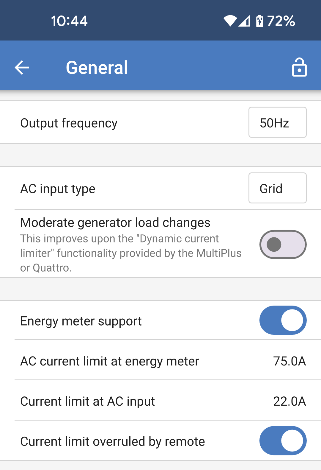

Les paramètres généraux permettent de configurer les éléments suivants :
  • Mode : appuyez sur la case à droite pour modifier le mode de fonctionnement du Multi RS Solar.
  • Fréquence de sortie : permet de définir la fréquence de sortie nominale que le Multi RS Solar produira. Choisissez entre 50 Hz ou 60 Hz.
  • Type d’entrée CA : permet de sélectionner le type de source CA connecté à l’entrée CA du Multi RS Solar. Choisissez « Réseau », « Générateur » ou « Alimentation à quai ». S’il n’y a aucune entrée CA, vous pouvez sélectionner « Non disponible ».
    Ces paramètres modifient uniquement le type d’entrée affiché sur le tableau de bord VRM sans affecter les fonctionnalités du Multi RS Solar. L’icône et le texte s’ajustent en conséquence. Le VRM pourra alors enregistrer la source d’énergie utilisée, et les graphiques correspondants afficheront l’énergie utilisée provenant du générateur ou du réseau électrique, par exemple.
    En choisissant « Alimentation à quai », la limite de courant d’entrée s’affichera sur le tableau de bord VRM.
  • Modérer les changements de charge du générateur : lorsque cette option est activée, les variations soudaines de la charge sur la sortie CA sont initialement prises en charge par la batterie. La charge du générateur augmente ensuite progressivement, lui permettant ainsi de réguler la puissance de son moteur.
    Astuce
    En conjonction avec ce paramètre, il est recommandé de désactiver également la fonction onduleur sur la page des paramètres du réseau électrique.
  • Prise en charge du compteur d’énergie : si vous avez un compteur d’énergie dans le système, activez cette option.
    Attention
    Le modèle plus ancien à un seul tracker (PMR482602000) ne prend pas en charge la fonction « Prise en charge du compteur d’énergie ».
  • Limite de courant CA au niveau du compteur d’énergie : ce champ n’est visible que si l’option « Prise en charge du compteur d’énergie » est activée. Réglez la limite de courant à l’endroit où le compteur d’énergie est installé.
  • Limite de courant à l’entrée CA : permet de régler la limite de courant à l’entrée CA du Multi RS Solar.
  • Limite d’intensité annulée par le panneau de contrôle à distance : activez cette option pour permettre un réglage à distance de la limite de courant. Par exemple, un dispositif GX peut être utilisé pour ajuster la limite de courant à distance.
    Cependant, il n’est pas possible de fixer à distance une limite de courant plus élevée que celle définie ici.

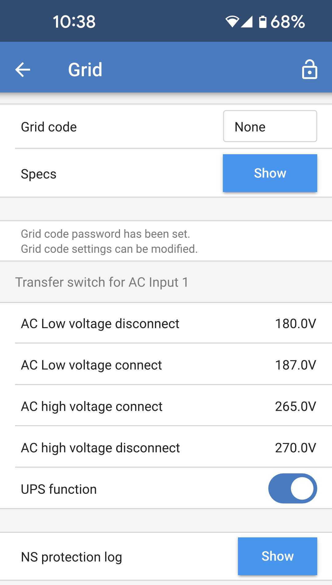

La page Paramètres réseau permet de sélectionner un code de réseau régional et d’ajuster les limites de tension d’entrée CA.
  • Code réseau : Par défaut, l’option sélectionnée est « Aucun », ce qui signifie que l’injection réseau ne sera pas possible.
    Sélectionnez le code réseau correspondant à votre région.
    Consultez le chapitre Installation de l’ESS pour plus d’informations sur la configuration du code réseau.
  • Spécifications : Appuyez sur « Afficher » pour consulter les spécifications du code réseau actuellement sélectionné.
Les paramètres suivants permettent de définir les niveaux supérieur et inférieur de déconnexion de l’entrée CA. Si la tension d’entrée CA sort de cette plage, elle sera déconnectée et ne sera pas transmise à la sortie CA. Lorsque l’entrée CA est déconnectée, en mode de fonctionnement « On », le convertisseur fournira de l’énergie à la sortie CA.
  • Déconnexion en cas de basse tension CA : l’entrée CA sera déconnectée lorsque la tension chutera en dessous de ce niveau.
  • Connexion en cas de basse tension CA : après une déconnexion pour cause de basse tension, l’entrée CA se reconnectera lorsque la tension dépassera ce niveau.
  • Connexion en cas de haute tension CA : après une déconnexion pour cause de haute tension, l’entrée CA se reconnectera lorsque la tension redescendra en dessous de ce niveau.
  • Déconnexion en cas de haute tension CA : l’entrée CA sera déconnectée lorsque la tension dépassera ce niveau.
  • Fonction onduleur : activez cette fonction pour permettre un transfert plus rapide de l’entrée CA à l’alimentation du convertisseur.
    Il peut être nécessaire de désactiver ce paramètre lors de l’utilisation d’un générateur, car la stabilité de sortie du générateur peut provoquer des transferts non désirés vers le convertisseur lorsqu’il fonctionne.
  • Journal de protection du système réseau : Le journal de protection du système réseau enregistre les cinq derniers événements de protection. Appuyez sur « Afficher » pour consulter les événements enregistrés.

5.8. Solaire
Cette page permet de définir l’algorithme de détection de conditions ombrageuses et de donner un nom personnalisé à chaque tracker.
  • Chargeur solaire activé : Vous pouvez activer ou désactiver les chargeurs solaires. Les deux trackers MPPT sont affectés par ce paramètre.
    Note
    Ce paramètre n’affecte pas la visibilité des trackers PV.
Optimisation PV :
  • Détection de conditions ombrageuses : cette option est activée par défaut. Il est recommandé de la laisser activée. Cette fonction ne doit être désactivée que dans certaines installations solaires spécifiques.
Nom des trackers PV :
  • chaque tracker peut recevoir un nom personnalisé. La colonne de gauche affiche toujours le numéro du tracker et la colonne de droite affiche le nom personnalisé s’il a été donné.
    Le nom personnalisé sera également affiché sur l’écran LCD à l’avant du Multi RS Solar.
    Appuyez sur la ligne pour définir un nom personnalisé.
Visibilité des trackers PV :
  • Tous les trackers inutilisés peuvent être masqués dans la page Vue d’ensemble de VictronConnect, sur l’écran LCD avant et dans le portail VRM.
    Les trackers seront visibles si l’interrupteur est activé.
5.9. Convertisseur
Modifiez ici les paramètres relatifs au convertisseur.
  • Tension de sortie : permet de définir la tension de sortie que le Multi RS Solar produit lorsque le convertisseur fonctionne et que l’entrée CA est déconnectée.
    Si l’entrée CA est connectée, la tension de sortie sera la même que la tension d’entrée.
  • Relais de terre : en activant le relais de terre, celui-ci se fermera pour créer une liaison Neutre-Terre si l’entrée CA est déconnectée et que le convertisseur fonctionne.
    Si ce paramètre est désactivé, le relais de terre ne se fermera jamais.
5.10. Relais
Un relais programmable est disponible dans le Multi RS Solar. Les contacts sont accessibles via les bornes d’E/S utilisateur. Voir le tableau des fonctions d’E/S utilisateur pour le brochage.
  • Mode relais : Appuyez sur la case pour sélectionner ou modifier le mode de fonctionnement du relais.
Certaines options permettent des réglages supplémentaires pour que les contacts de relais restent fermés pendant une durée minimale ou une certaine durée après qu’une condition a été effacée.
  • Durée de fermeture minimale : spécifie la durée minimale pendant laquelle le relais restera fermé après avoir été activé par une condition.
  • Temporisation de l’arrêt du relais : après l’effacement d’une condition d’alarme, le relais reste fermé pendant cette durée supplémentaire.
Il est possible de sélectionner l’un des différents modes de relais dans la liste :
  • Alarme : le relais est fermé lorsqu’une alarme de tension de batterie élevée ou de tension de batterie faible est active.
    • Relais basse tension : choisissez les paramètres permettant de définir et d’effacer une alarme de tension de batterie faible.
    • Relais haute tension : choisissez les paramètres permettant de définir et d’effacer une alarme de tension de batterie élevée.
  • Contrôle manuel : cette option permet de contrôler le relais manuellement à partir de la page Paramètres - Relais ou de la page État.
  • Conversion : Les contacts du relais se ferment lorsque le Multi RS Solar convertit.
  • Tension de batterie faible : le relais se ferme lorsque la tension de la batterie est inférieure à la valeur de consigne.
    • Relais basse tension : le relais se ferme lorsque la tension de la batterie est inférieure à la valeur de consigne. Le relais s’ouvre à nouveau lorsque la tension remonte au-dessus de la tension de consigne supérieure.
  • Ventilateur : le relais se ferme lorsque le ventilateur interne du Multi RS Solar fonctionne.
  • Charge en cours : le relais se ferme lorsque le chargeur est en cours de charge et que la tension de la batterie se situe entre les limites de tension basse et haute.
    • Relais basse tension : le relais s’ouvre lorsque la tension de la batterie est inférieure à la tension de consigne inférieure et se referme lorsque la tension de la batterie est supérieure à la tension de consigne supérieure.
    • Relais haute tension : le relais s’ouvre lorsque la tension de la batterie est supérieure à la tension de consigne supérieure et se referme lorsque la tension de la batterie est inférieure à la tension de consigne inférieure.
  • Contrôle du générateur : Consultez la section suivante pour plus de détails.
  • Désactivé : le relais n’est pas utilisée et les contacts sont toujours ouverts.
  • Contrôle du générateur : choisissez ce mode pour que le contact du relais commande le démarrage et l’arrêt d’un générateur.
    Un certain nombre de conditions peuvent être définies pour démarrer et arrêter le générateur.
    L’une ou l’ensemble des conditions peuvent être activées à l’aide de l’interrupteur à bascule de chaque condition.
    • Polarité du relais : choisissez si le contact du relais se ferme pour démarrer le générateur ou s’il s’ouvre pour démarrer le générateur.

5.11. Entrée auxiliaire
Chacune des deux entrées auxiliaires peut être affectée à une fonction spécifique.
Note
Si des fonctions de code réseau pour les entrées Aux ont été définies dans les paramètres du code réseau, elles seront prioritaires. Ces fonctions seront affichées, mais elles apparaîtront grisées.
Voir la section Entrées auxiliaires pour plus de détails.
Deux entrées auxiliaires sont disponibles via le connecteur d’E/S de l’utilisateur. Elles sont étiquetées AUX_IN1 et AUX_IN2 et correspondent à celles définies dans les paramètres de l’entrée auxiliaire.
Différentes fonctions peuvent être attribuées à chaque entrée. Si la même fonction est appliquée aux deux entrées, elles doivent toutes deux être actives avant toute action.
Par défaut, ces entrées sont définies comme étant inutilisées. Appuyez sur la case à droite de l’une des entrées auxiliaires pour sélectionner une fonction.
Choisissez l’une des options dans la fenêtre contextuelle.
Note
Une entrée auxiliaire est considérée comme active lorsque sa borne Aux IN+ correspondante est raccordée à la borne commune Aux IN-.
  • Inutilisée : cette entrée n’a aucune fonction.
  • Injection sur AC IN activée lorsque l’entrée est active : lorsque l’entrée auxiliaire est active, l’entrée CA se connecte si le CA est disponible. Si l’entrée auxiliaire est inactive, les relais de sécurité de l’entrée CA seront ouverts et le Multi RS Solar ne se connectera pas au CA, même s’il est présent.
  • Injection sur AC IN activée lorsque l’entrée est inactive : lorsque l’entrée auxiliaire est inactive, l’entrée CA se connecte si le CA est disponible. Si l’entrée auxiliaire est active, les relais de sécurité de l’entrée CA seront ouverts et le Multi RS Solar ne se connectera pas au CA, même s’il est présent.
Note
Les deux options suivantes ne sont disponibles que si un code réseau a été défini.
  • Injection sur AC IN activée lorsque l’entrée est active : l’injection vers le réseau sera activée si l’entrée est active, quels que soient les paramètres du code réseau. Ceci peut être une exigence de l’opérateur de réseau.
  • Injection sur AC IN activée lorsque l’entrée est inactive : l’injection vers le réseau sera activée si l’entrée est inactive, quels que soient les paramètres du code réseau. Ceci peut être une exigence de l’opérateur de réseau.
  • Interrupteur de sécurité : le Multi RS Solar fonctionne uniquement lorsque l’entrée auxiliaire est active.

5.12. Affichage
Ces paramètres définissent le comportement du rétroéclairage de l’écran LCD du panneau avant et l’unité de température qu’il affichera.
  • Rétroéclairage de l’écran : permet d’activer ou de désactiver le rétroéclairage de l’écran LCD du panneau avant.
    • Toujours éteint : le rétroéclairage est toujours éteint.
      L’écran LCD peut rester lisible en cas de forte lumière ambiante, mais il n’émettra pas de lumière.
    • Toujours allumé : le rétroéclairage de l’écran LCD est toujours allumé, ce qui facilite la lecture en toutes circonstances.
    • Automatique : le rétroéclairage de l’écran LCD n’est allumé que lorsque l’appareil est actif.
  • Unité de température : sélectionnez l’unité de température utilisée par l’écran LCD du panneau avant.
    • Celsius : la température est affichée en °C.
    • Fahrenheit : la température est affichée en °F.
      Note
      Ce réglage n’affecte que l’unité de température sur l’écran LCD du panneau avant.
5.13. Contrôle d’entrée CA
L’entrée CA du Multi RS Solar peut être réglée pour se connecter à la connexion CA entrante dans diverses conditions. Cela signifie que les consommateurs CA, lorsqu’ils dépassent ce que le convertisseur peut fournir, continueront d’être alimentés par l’entrée CA.
Note
Si la connexion conditionnelle de l’entrée CA est activée, l’entrée CA se déconnectera et ne se reconnectera que si une des conditions est remplie.

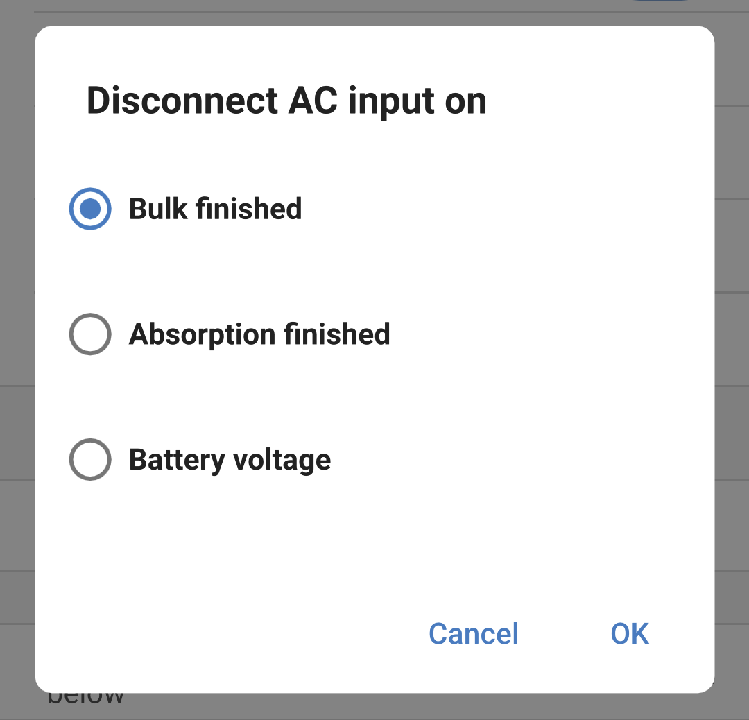

  • Connexion conditionnelle de l’entrée CA : activez cette option pour permettre la connexion conditionnelle de l’entrée CA.
Condition de charge :

  • Déconnecter l’entrée CA si : appuyez sur ce champ, puis choisissez une condition de batterie pour laquelle l’entrée CA sera déconnectée.
  • Déconnexion lorsque la tension est supérieure à : Si l’option « Tension de la batterie » est choisie dans le champ précédent, vous pouvez définir une tension de batterie au-dessus de laquelle l’entrée CA sera déconnectée.
  • Déconnexion avant déconnexion : lorsque la condition de déconnexion de l’entrée CA est remplie, un délai peut être défini avant que l’entrée CA ne soit effectivement déconnectée.

5.15. Système
La page Système permet de configurer un Multi RS Solar comme unité autonome ou comme partie d’un système triphasé. Par défaut, il est configuré pour fonctionner comme une unité Multi RS Solar unique en mode autonome.
Note
Le Multi RS Solar peut uniquement être configuré en mode autonome ou triphasé. Une configuration parallèle n’est actuellement pas possible.
Les paramètres disponibles varient selon le type de configuration système sélectionné.
Les paramètres décrits ici concernent une configuration de système autonome.
  • Configuration du système : sélectionnez un mode de configuration autonome ou triphasé.
  • Sélection de la phase : choisissez la phase à laquelle ce Multi RS Solar sera connecté. Chaque Multi RS Solar doit être assigné à une phase distincte, car un seul Multi RS Solar peut être attribué par phase.
  • Instance de système : chaque Multi RS Solar ayant le même numéro d’instance fonctionnera avec les autres comme un groupe du côté CA.
    En changeant l’instance du système, il est possible d’avoir plusieurs groupes de Multi RS Solar opérant indépendamment sur le même bus VE.Can physique. Ces groupes ne se synchronisent pas entre eux.
  • Empêcher l’îlotage du réseau CAN : active la détection d’îlotage du réseau CAN. cette option est activée par défaut.
    Si le réseau CAN physique est interrompu, cela empêche les segments CAN séparés de fonctionner indépendamment et de se désynchroniser.
  • Nombre total de convertisseurs : cette option ne sera pas disponible si l’option ci-dessus « Empêcher l’îlotage du réseau CAN » n’est pas activée.
    Indiquez le nombre total de convertisseurs qui composent le système. Dans un système autonome, cette valeur sera de 1.
    Si le réseau CAN est divisé en segments, ce paramètre détermine le segment le plus large et éteint le plus petit pour éviter qu’il ne continue à fonctionner seul et de manière non synchronisée.
    Le système est ainsi plus fiable que si le segment le plus petit essayait de continuer à fonctionner seul sans être synchronisé (ce qui entraînerait une surcharge ou d’autres problèmes d’arrêt moins gracieux causés par une onde sinusoïdale de sortie CA non synchronisée).
  • Convertisseurs par phase au démarrage : il s’agit du nombre minimal de convertisseurs devant être présents par phase au démarrage du système. Comme il ne peut y avoir qu’un seul Multi RS Solar par phase, cette valeur doit être réglée sur 1.
Les paramètres décrits ici concernent une configuration de système triphasé.
  • Instance de système : les appareils ayant le même numéro d’instance fonctionnent ensemble comme un groupe sur le côté CA.
  • Synchronisation des paramètres système : cette option permet de synchroniser certains paramètres entre plusieurs Multi RS Solar d’un même groupe. Cela facilite la configuration du système et garantit la cohérence des paramètres entre les membres du groupe.
    Pour plus de détails, consultez la section suivante.
  • Nombre total de convertisseurs : indiquez le nombre total de convertisseurs qui composent le système. Dans un système triphasé avec un convertisseur par phase, cette valeur sera de 3.
    Note
    Cette option est disponible uniquement si l’option « Empêcher l’îlotage du réseau CAN » ci-dessus est activée.
  • Continuer avec une phase manquante : cette option est désactivée par défaut. Si elle est activée, deux Multi RS Solar peuvent continuer à alimenter leurs phases respectives.
    Avertissement
    N’activez pas cette option si vous avez des consommateurs triphasés, comme des moteurs à induction, qui pourraient être endommagés en cas de phase manquante.
    Avertissement
    Si vous avez configuré le système pour qu’il continue à fonctionner avec une phase manquante et qu’il y a un problème avec les communications VE.Can entre les Multi RS Solar (comme un fil endommagé), les Multi RS Solar continueront à fonctionner, mais ne synchroniseront pas leurs formes d’onde de sortie.
  • Commutation en tant que groupe : la désactivation de cette option permet au système de continuer à fonctionner même si une ou deux phases de l’entrée CA sont absentes. Le système continuera à produire une sortie triphasée à partir des bornes AC-Out.
    Cette option peut également être utilisée si une sortie triphasée est requise, mais qu’une seule phase est disponible depuis le réseau ou le générateur.
Lorsque la synchronisation des paramètres système est activée, ou lorsque la configuration du système est modifiée de « Autonome » à « Triphasé », une fenêtre contextuelle s’affiche vous demandant dans quel sens synchroniser les paramètres de ce Multi RS Solar.
Note
Quand la synchronisation est active, toute modification effectuée sur un appareil du groupe est automatiquement propagée aux autres Multi RS Solar.
  • Vous pouvez choisir de désactiver la synchronisation si vous ne souhaitez pas l’utiliser.
  • S’il s’agit du premier Multi RS Solar configuré dans le système, vous choisirez probablement d’utiliser les paramètres de cet appareil pour le reste du système.
  • Si ce Multi RS Solar est un nouveau membre du groupe, ou est un nouveau Multi RS Solar remplaçant une unité défectueuse, vous pouvez appliquer à ce Multi RS Solar les paramètres issus du groupe.
Une fois la synchronisation activée sur le Multi RS Solar, une bannière s’affiche en haut de la page principale des paramètres.
Elle rappelle que la synchronisation automatique des paramètres est active, et que toute modification marquée de cette icône sera propagée aux autres unités.
Voici des exemples de paramètres synchronisés, identifiés par les icônes associées à gauche.
