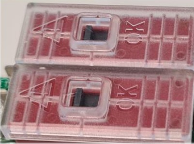

7.1.3. Les relais de sécurité sont fermés.
Les relais de sécurité, qui sont visibles dans le compartiment de service au niveau des entrées PV, peuvent s’être fermés. Cela ne se produit que si le Multi RS Solar s’est protégé d’une situation dangereuse.
Dans des conditions de fonctionnement normales, le petit indicateur noir situé sur le dessus du relais doit être en position « OK ». Si l’indicateur indique la position avec un symbole de danger, le relais est fermé. Lorsque les relais sont fermés, le parc photovoltaïque est court-circuité pour empêcher l’énergie photovoltaïque d’entrer dans le Multi RS Solar. Les fusibles PV ou les disjoncteurs de l’installation peuvent s’ouvrir.
Le défaut ne peut pas être supprimé ni réinitialisé. Les relais se sont fermés pour éviter tout dommage supplémentaire dû au défaut interne.
Le Multi RS Solar doit être renvoyé au fournisseur.
Avertissement
N’ESSAYEZ PAS DE RÉINITIALISER LES RELAIS DE SÉCURITÉ. LES RELAIS SE SONT FERMÉS POUR PROTÉGER L’APPAREIL D’UNE SITUATION DANGEREUSE.
