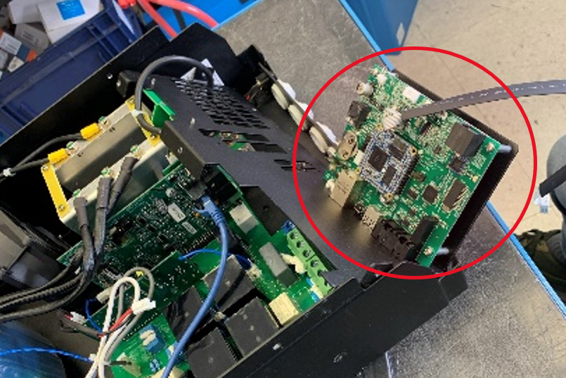

7 | Trouvez la carte GX, indiquée par le cercle rouge dans l’image ci-dessous. ![]() |

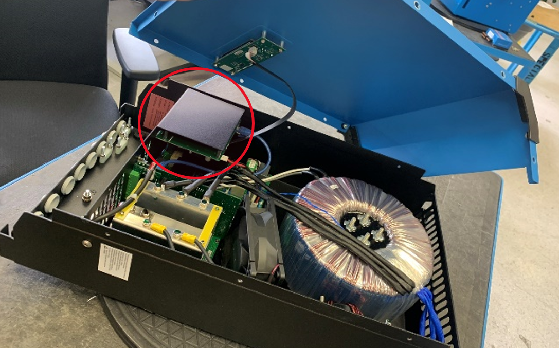

7 | Retournez délicatement la plaque inférieure pour révéler la carte GX. ![]() |
