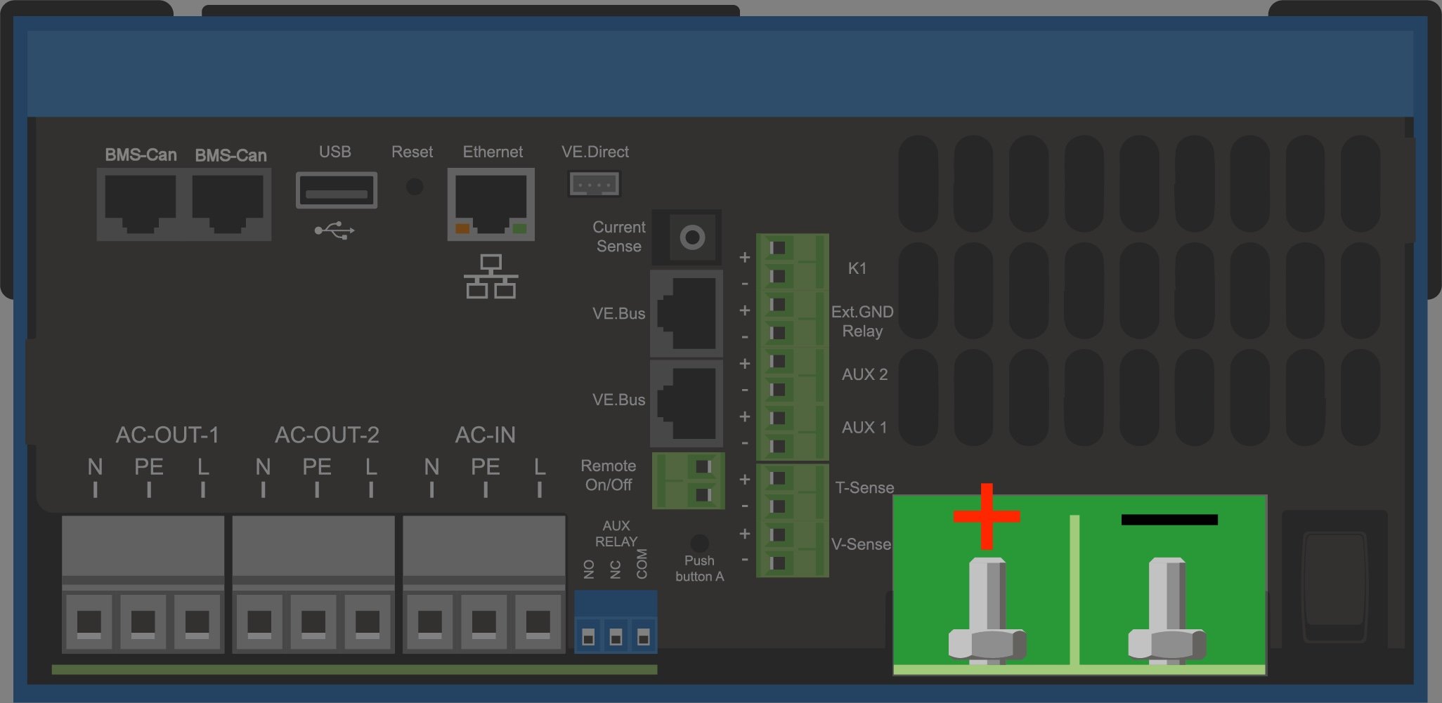

8.3. Procédure de raccordement de la batterie
Procédez comme suit pour raccorder les câbles de batterie :
Avertissement
Utilisez une clé à pipe isolante afin d'éviter de court-circuiter la batterie. Évitez de court-circuiter les câbles de la batterie.
Avertissement
Lorsque vous raccordez la batterie, vous devez être particulièrement attentif et précautionneux. La polarité correcte doit être confirmée avec un multimètre avant la connexion. La connexion d'une batterie avec une polarité incorrecte détruira l'appareil et n'est pas couverte par la garantie.
  • Desserrez les deux vis au bas du boîtier et retirez le panneau de service.
  • Connectez les câbles de la batterie. D'abord le câble - puis le +. N'oubliez pas qu'il peut y avoir une étincelle lors de brancher la batterie.
  • Serrer les écrous aux couples prescrits pour une résistance de contact minimale.

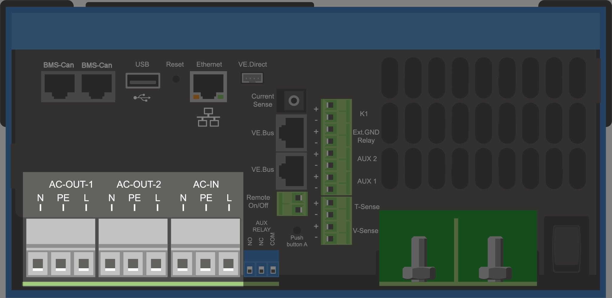

8.4. Branchement du câblage CA
Avertissement
Ce produit appartient à la classe de sécurité I (fourni avec une borne de terre pour des raisons de sécurité). Ses bornes d'entrée et / ou de sortie CA et/ou son point de mise à la terre à l'intérieur du produit doivent être pourvus d'un point de mise à la terre sans interruption pour des raisons de sécurité. voir l'annexe A.
Sur une installation fixe, une mise à la terre sans coupure peut être sécurisée au moyen du câble de terre de l’entrée CA. Autrement, le boîtier doit être mis à la masse.
Ce produit est fourni avec un relais de mise à la terre (relais H, voir l'annexe B) qui connecte automatiquement la sortie neutre au châssis si aucune alimentation CA externe n'est disponible. Lorsqu'une source externe CA est fournie, le relais de terre H s'ouvre avant que le relais de sécurité d’entrée ne se ferme. Cela permet le fonctionnement correct d'un interrupteur différentiel sur la sortie.
Pour les installations mobiles, (par exemple avec une prise de courant de quai), le fait d’interrompre la connexion de quai va déconnecter simultanément la connexion de mise à la terre. Dans ce cas, le boîtier de l'appareil doit être raccordé au châssis (du véhicule), ou à la plaque de terre ou à la coque (du bateau). Dans le cas de bateaux, une connexion directe à la terre n’est pas recommandée en raison des risques de corrosion galvaniques. Dans ce cas, la solution est l’utilisation d’un transformateur d’isolement.
Les borniers sont disponibles sur la carte du circuit imprimé. Voir Annexe A.
Ne pas inverser le fil du neutre et celui de la phase en branchant l'alimentation CA.
L’onduleur incorpore un transformateur d’isolation de fréquence du secteur. Il permet d’éviter d’avoir du courant CC sur un port CA. Par conséquent, un RCD type A peut être utilisé.
  • AC-in Le câble d'entrée AC peut être connecté au bornier « AC – in ». De gauche à droite : « N » (neutre), « PE » (terre) et « L » (phase) L’entrée CA doit être protégée par un fusible ou un disjoncteur magnétique de 32 A maximum, et la section des câbles doit être dimensionnée en conséquence. Si la valeur nominale de la puissance d’entrée CA est inférieure, le fusible ou le disjoncteur magnétique doit être calibré en conséquence.
  • AC-out-1 Le câble de sortie CA peut être connecté directement au bornier « AC-out ». De gauche à droite : "N" (neutre), "PE" (terre) et "L" (phase) Grâce à sa fonction PowerAssist, le Multi peut ajouter jusqu'à 3 kVA (soit 3000/230 = 13 A) à la sortie pendant les périodes de pic de puissance. Avec un courant d'entrée maximal de 32A, cela signifie que la sortie peut alimenter jusqu'à 32 + 13 = 45 A. Un disjoncteur de fuite à la terre et un fusible ou un coupe-circuit destiné à supporter la charge attendue, doivent être inclus en série avec la sortie, et la section du câble doit être dimensionnée en conséquence.
  • AC-out-2 Une seconde sortie est disponible pour déconnecter sa charge en cas de fonctionnement de la batterie. Sur ces bornes, l’équipement connecté ne peut fonctionner que si la tension CA est disponible sur AC-in-1, par exemple, une chaudière électrique ou un climatiseur. La charge sur AC-out-2 est déconnectée immédiatement lorsque l’onduleur/chargeur passe en mode batterie. Une fois que la puissance CA est disponible sur AC-in-1, la charge en AC-out-2 se reconnectera après un laps de temps d’environ 2 minutes. Ceci permettra de stabiliser un générateur.
