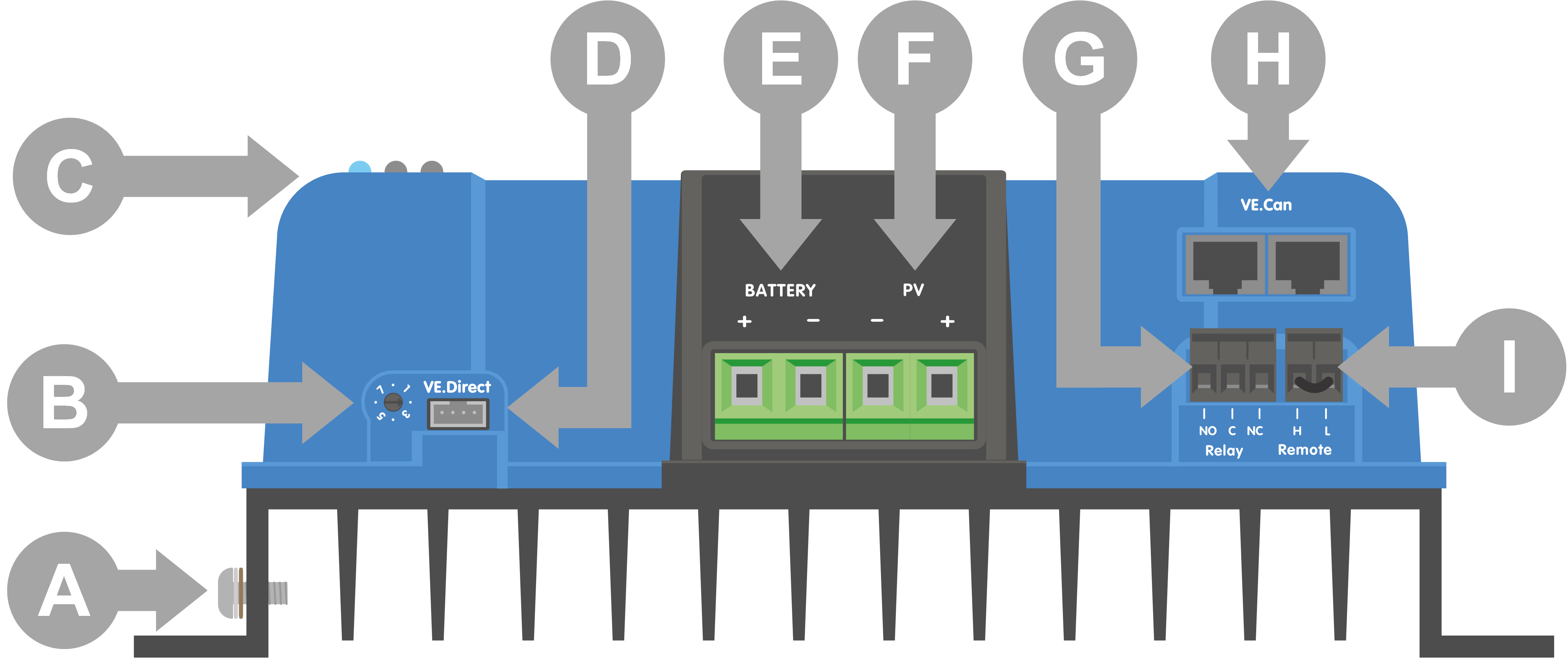

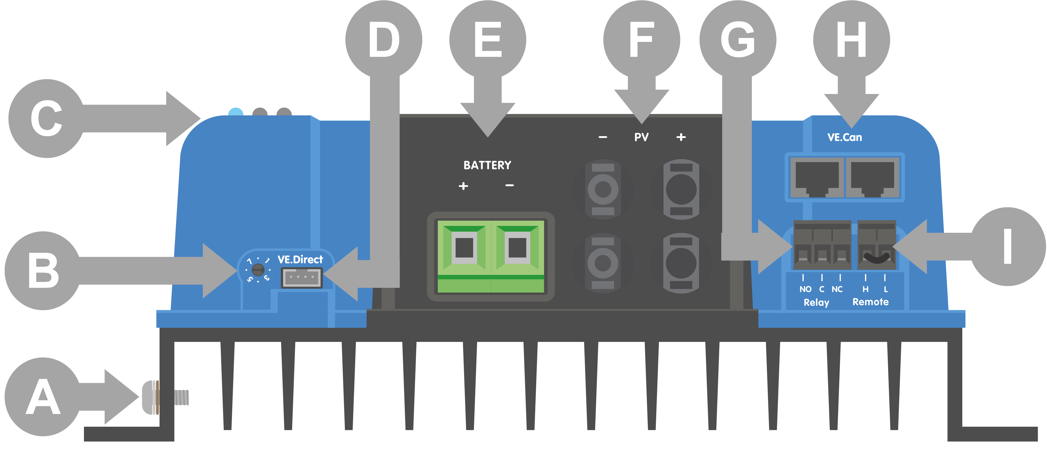

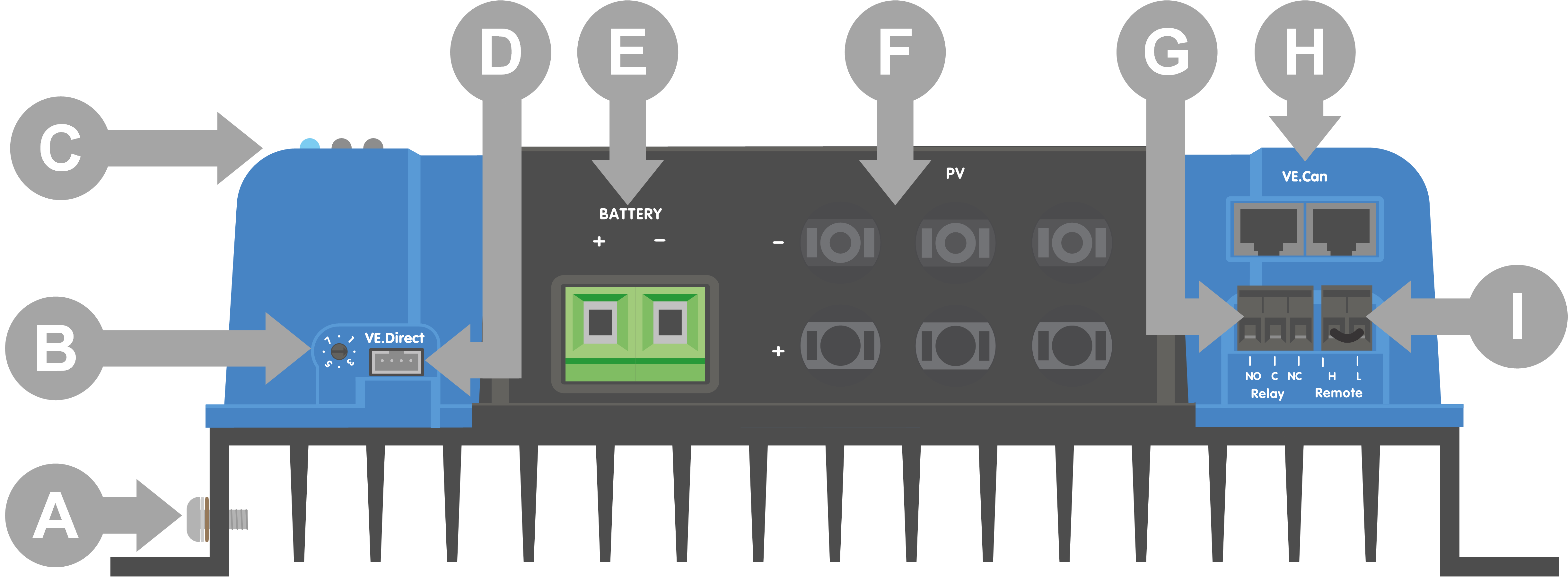

4.5. Panoramica dei collegamenti
![]() Modello Tr. | ||||||||||||||||||||
![]() Modello 70 A MC4. | ||||||||||||||||||||
![]() Modello 85 A o 100 A. | ||||||||||||||||||||
4.6. Connessioni elettriche
Avvertimento
AVVERTENZA: Controllare la polarità prima di collegare la batteria e la tensione FV.
AVVERTENZA: Seguire la corretta procedura di installazione descritta in questo capitolo.
IMPORTANTE: La coppia di serraggio dei collegamenti della batteria e del FV è pari a 2.4Nm.
Ordine di collegamento delle connessioni elettriche:
Collegare la batteria: lasciare che il caricabatterie solare riconosca automaticamente la tensione del sistema (attendere 10 secondi).
Si raccomanda di verificare la tensione del sistema: utilizzare VictronConnect o un display di controllo esterno.
Collegare il FV.
Collegare le altre connessioni necessarie, come il connettore di on/off remoto, il connettore del relè programmabile, la porta VE.Can o la porta VE.Direct.
È necessario seguire il corretto ordine di collegamento per consentire al rilevamento automatico della tensione di sistema di configurarsi correttamente. È possibile collegare il FV solo quando la tensione del sistema è impostata manualmente prima di collegare la batteria. La mancata osservanza delle corrette procedure può disattivare o danneggiare il caricabatterie e/o l'impianto.
Vedere la figura seguente per sapere come vengono effettuati i collegamenti elettrici di base:

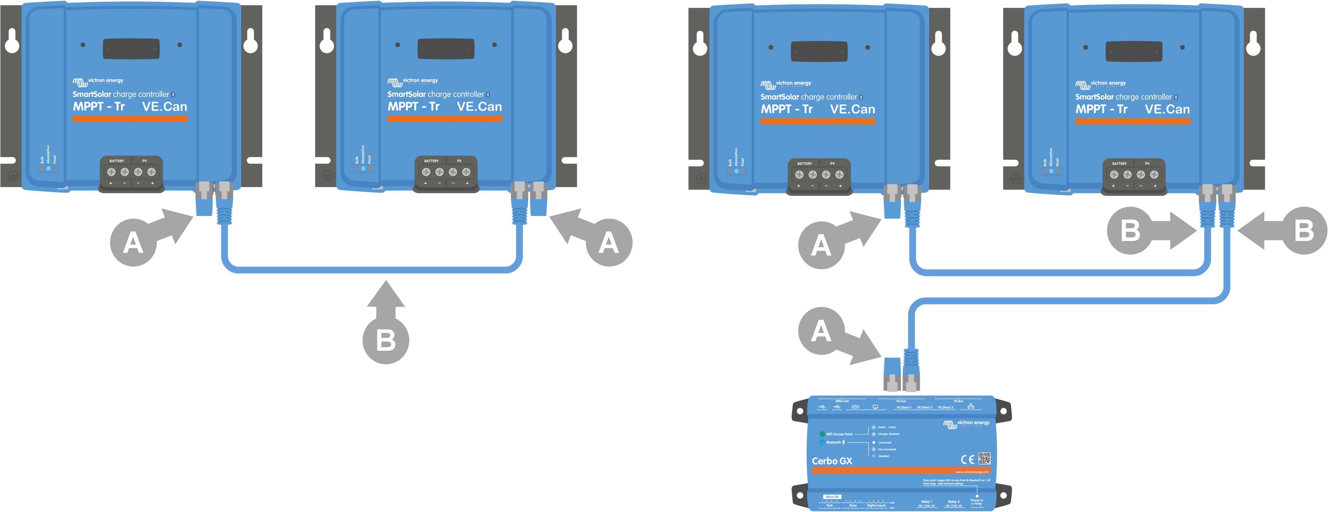

4.7. Porte VE.Can
Si possono utilizzare le due porte RJ45 VE.Can per la comunicazione tra più prodotti Victron dotati di VE.Can.
È possibile collegare "in cascata" un massimo di 25 dispositivi utilizzando dei cavi RJ45 UTP (non in dotazione).
Il primo e l’ultimo dispositivo della cascata richiedono un terminatore VE.Can RJ45 (non in dotazione).
Nella figura sottostante si può vedere un esempio di connessione.
A: Terminatore VE.Can - B: Cavo RJ45 UTP.
A sinistra: Più caricabatterie solari collegati tra loro per una carica sincronizzata.
A destra: Più caricabatterie collegati a un dispositivo GX per la carica sincronizzata e il monitoraggio.
La linea VE.Can +V è collegata al positivo della batteria e la linea -V è collegata al negativo della batteria e al negativo del FV. Ciò significa che qualsiasi apparecchiatura collegata al VE.Can sarà un carico permanente della batteria.
Il bus VE.Can non è isolato galvanicamente. Per i sistemi con messa a terra positiva, è necessario un modulo di isolamento CAN a parte (non fornito da Victron).
