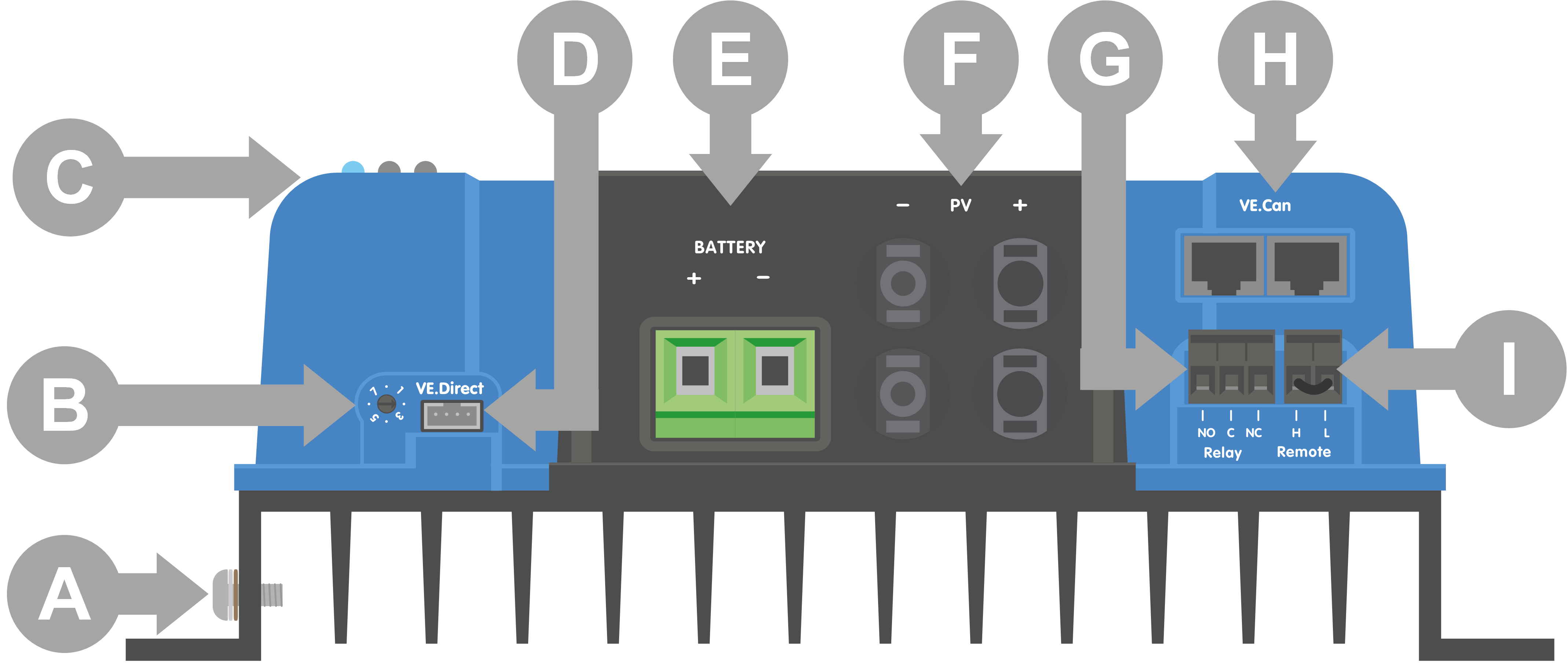

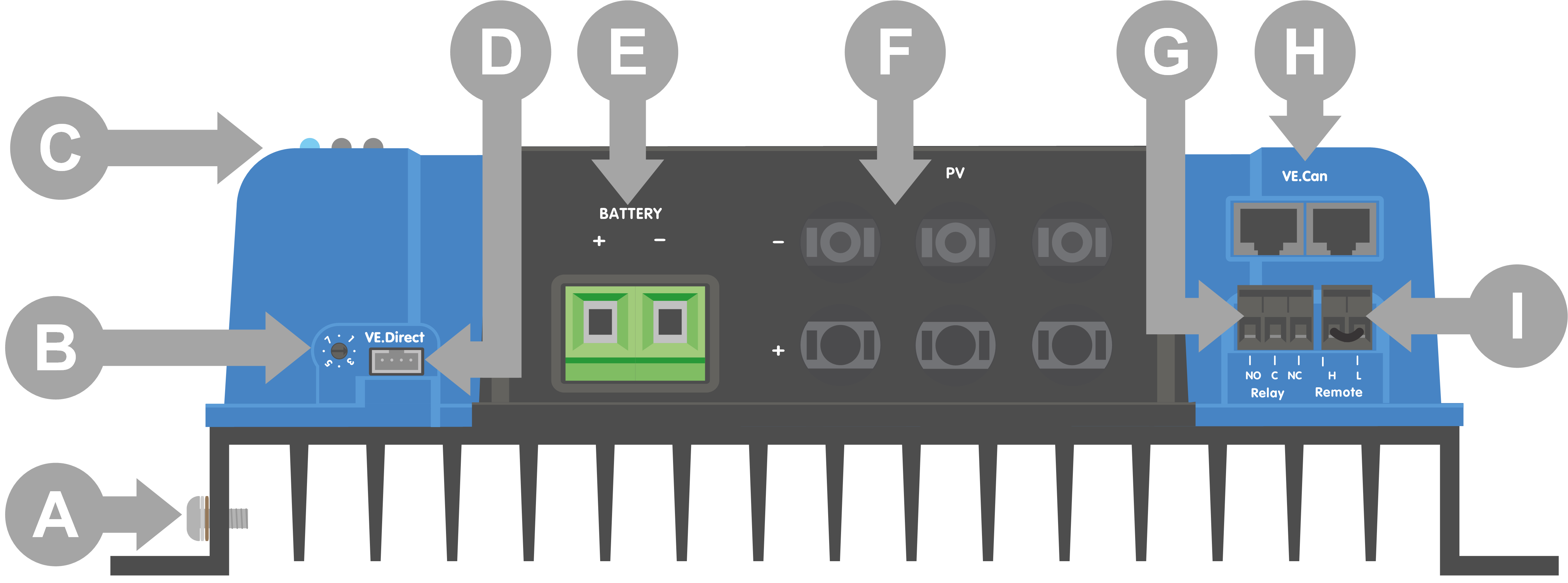

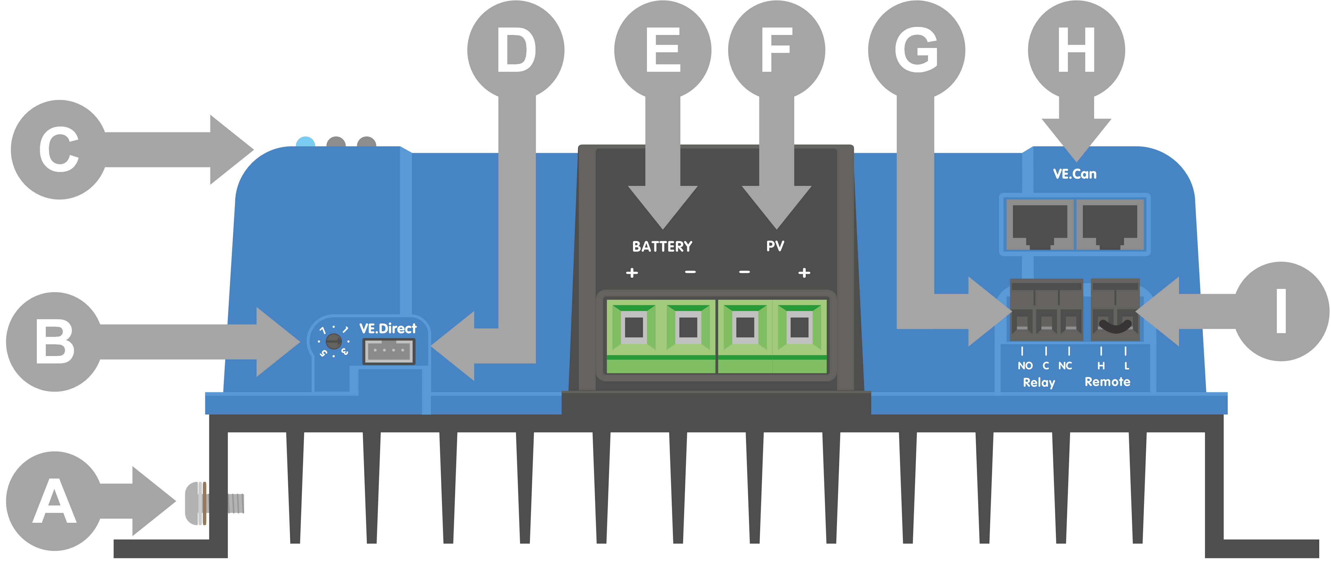

4.5. Overzicht aansluitingen
Tr-model.
70 A MC4-model.
85 A of 100 A-model.
ID
Omschrijving
A
Aardingschroefaansluiting.
B
Draaischakelaar.
C
LED's.
D
VE.Direct aansluiting.
E
Accu schroefklemmen.
F
PV schroefklemmen.
G
Relais schroefklemmen.
H
VE.Can-aansluitingen.
I
Remote aan/uit klemmen.

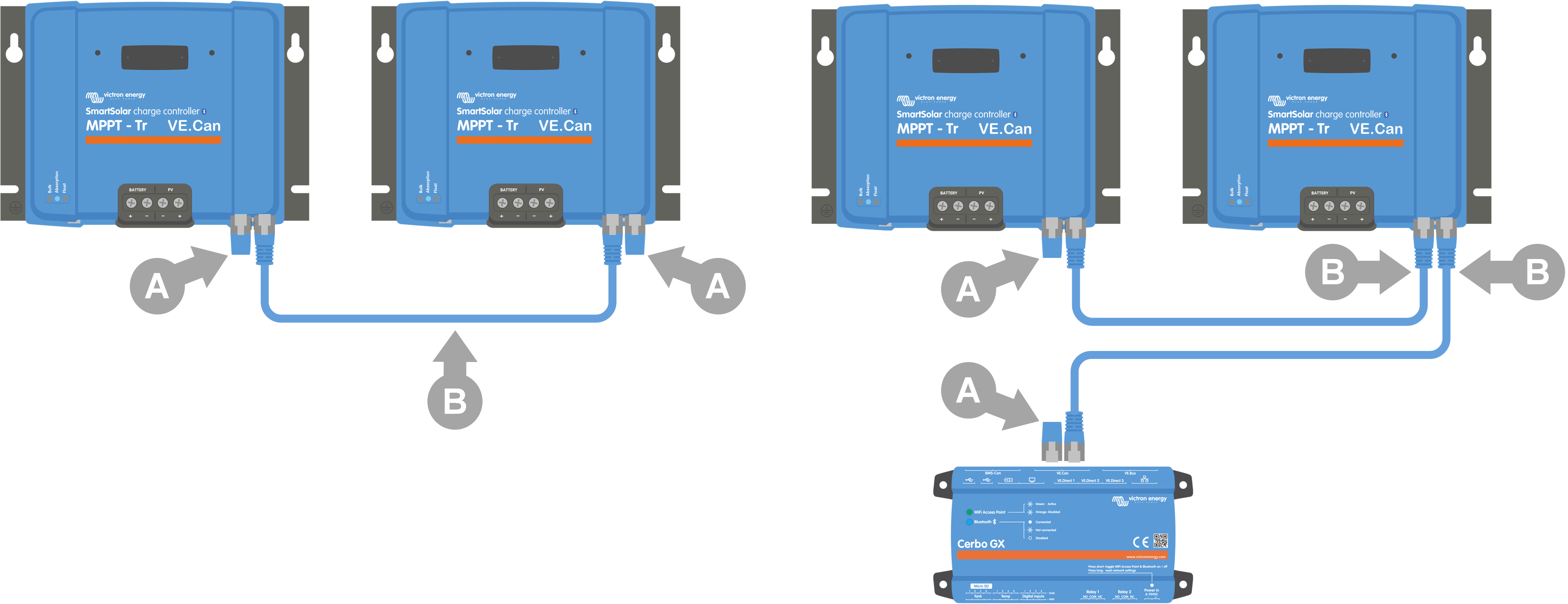

4.7. VE.Can-poorten
De twee RJ45 VE.Can-poorten kunnen gebruikt worden voor communicatie tussen meerdere Victron-producten met VE.Can.
Er kunnen maximaal 25 apparaten “doorgelust” via RJ45 UTP-kabels (niet meegeleverd).
Het eerste en laatste apparaat in de serie vereisen een VE.Can RJ45-afsluiting (niet meegeleverd).
Een aansluitvoorbeeld wordt getoond in de onderstaande afbeelding.
MPPT_VE_Can_-_VE_Can_connection.svg
A: VE.Can-afsluiting - B: RJ45 UTP-kabel:
Links: Meerdere PV-laders aangesloten voor gesynchroniseerd laden.
Rechts: Meerdere laders aangesloten op een GX-apparaat voor gesynchroniseerd laden en bewaken.
