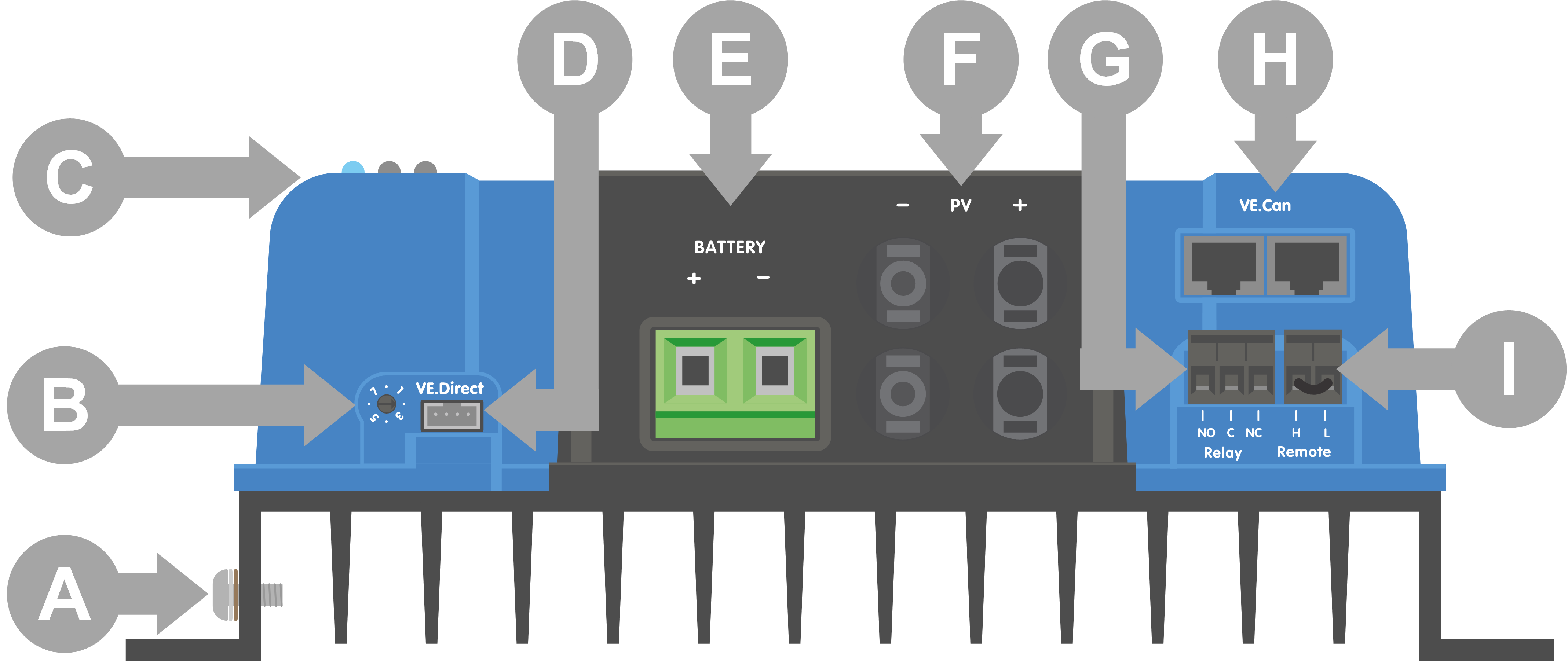

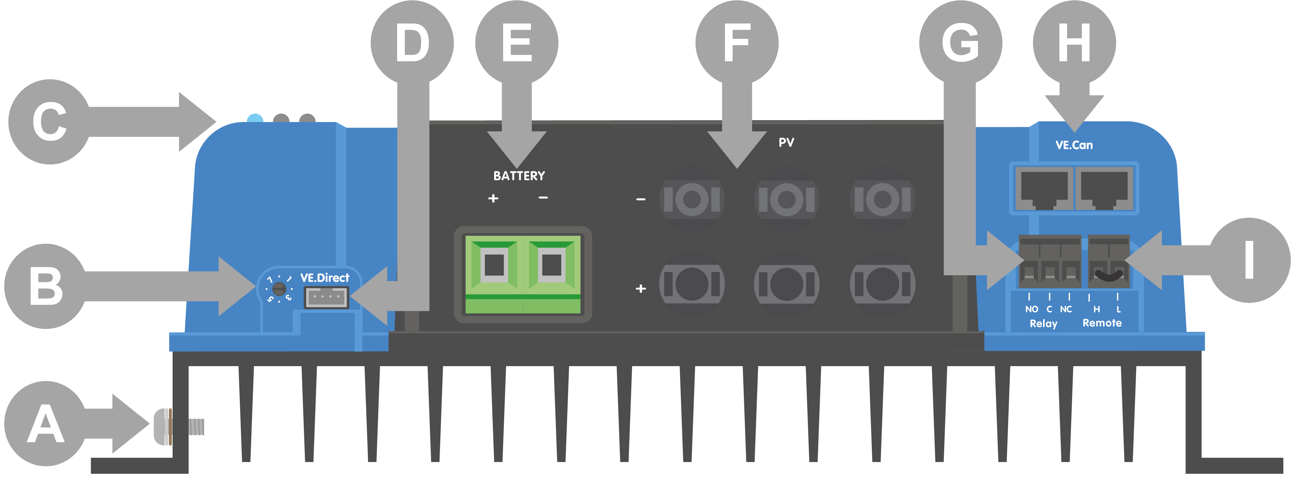

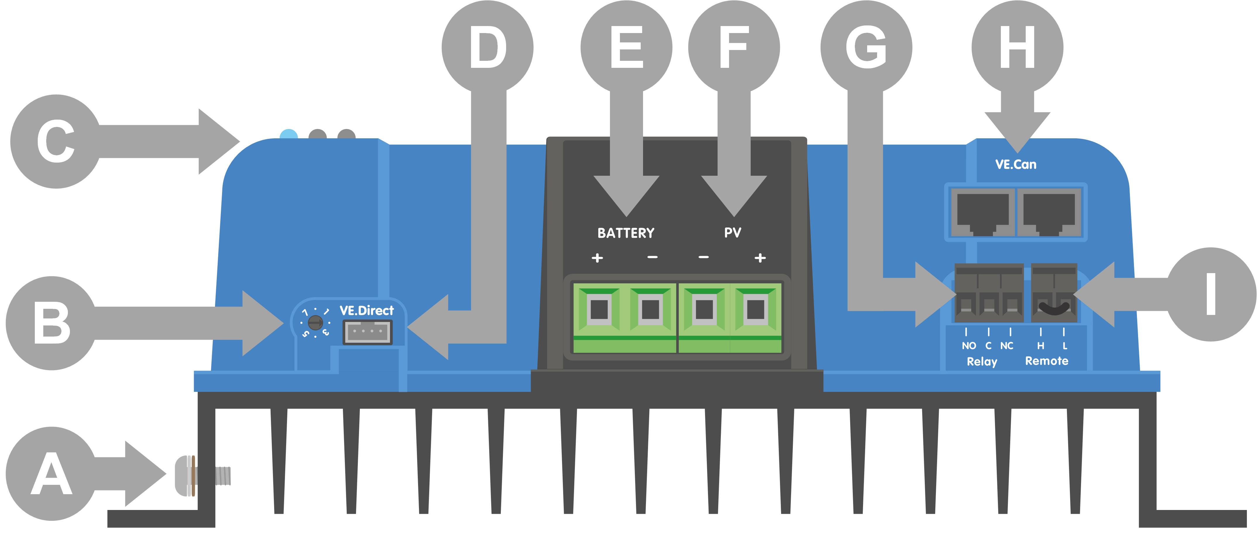

4.5. Descripción de las conexiones
Modelo Tr.
Modelo MC4 70 A.
Modelo de 85 A o 100 A.
Identificación
Descripción
A
Conexión de tornillo de tierra.
B
Interruptor giratorio.
C
LED.
D
Toma VE.Direct.
E
Terminales de tornillo de la batería.
F
Terminales de tornillo FV.
G
Terminales de tornillo del relé.
H
Tomas VE.Can.
I
Terminales on/off remotos.

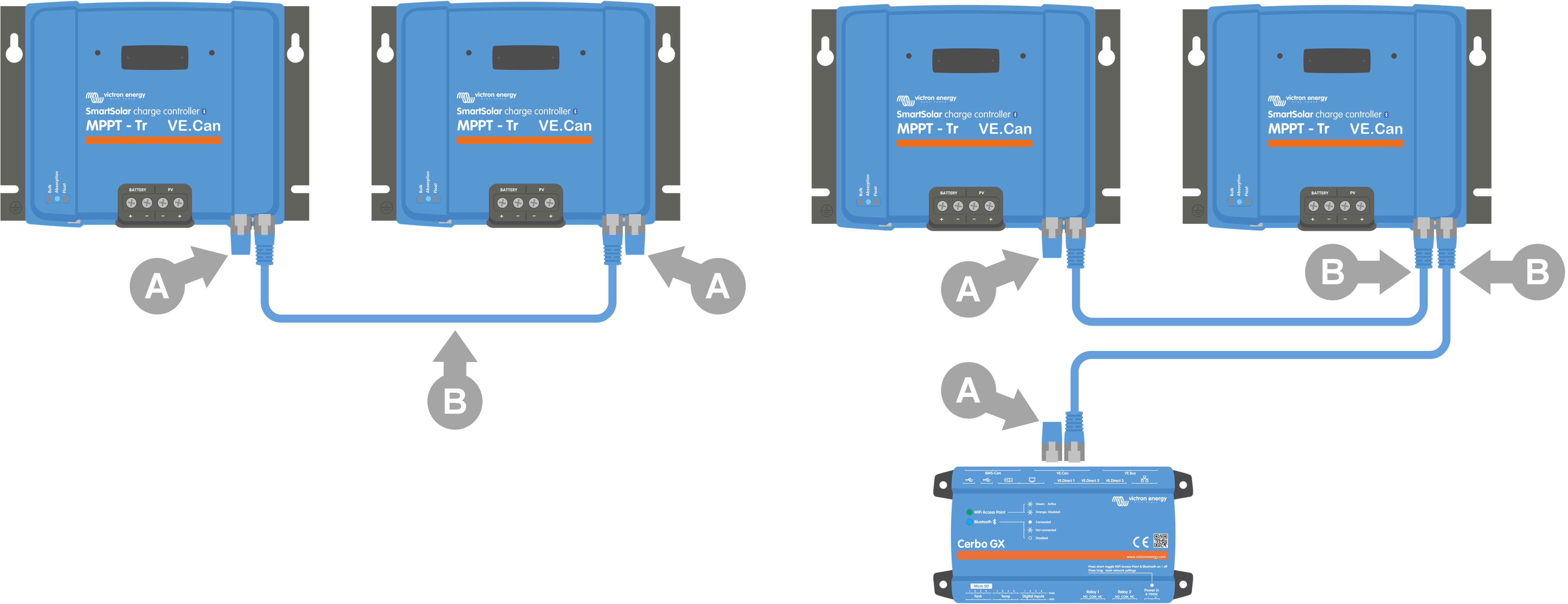

4.7. Puertos VE.Can
Los dos puertos VE.Can RJ45 pueden usarse para la comunicación entre varios productos Victron equipados con VE.Can.
Se puede “conectar en cadena” un máximo de 25 dispositivos con cables RJ45 UTP (no incluidos).
El primer y el último dispositivo de la cadena han de tener un terminador VE.Can RJ45 (no incluidos).
A continuación se muestra un ejemplo de conexión:
MPPT_VE_Can_-_VE_Can_connection.svg
A: Terminador VE.Can - B: Cable RJ45 UTP.
Izquierda: Varios cargadores solares conectados juntos para carga sincronizada.
Derecha: Varios cargadores solares conectados a un dispositivo GX para carga sincronizada y monitorización.
La línea VE.Can V+ se conecta al positivo de la batería y la línea V- se conecta al negativo de la batería y al negativo FV. Esto significa que cualquier equipo conectado a VE.Can será una carga permanente de la batería.
El VE.Can bus carece de aislamiento galvánico. Para sistemas con conexión a tierra positiva, se necesita un módulo de aislamiento CAN separado (no suministrado por Victron).
