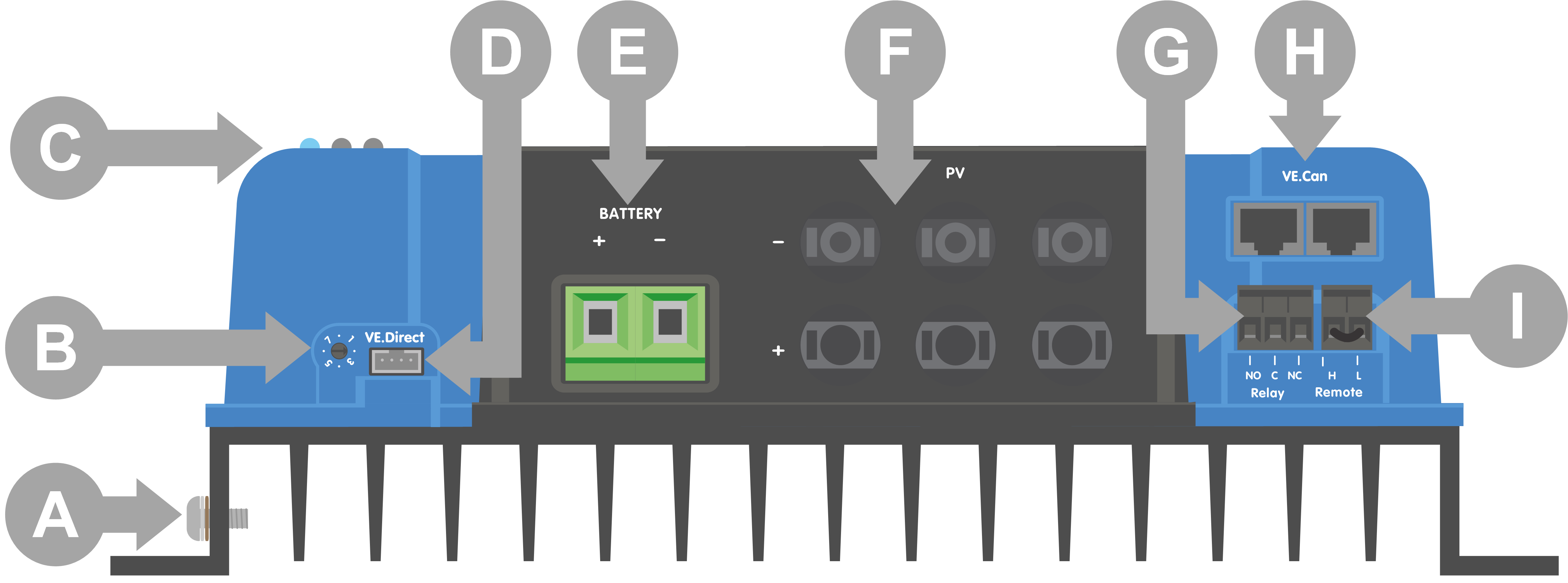

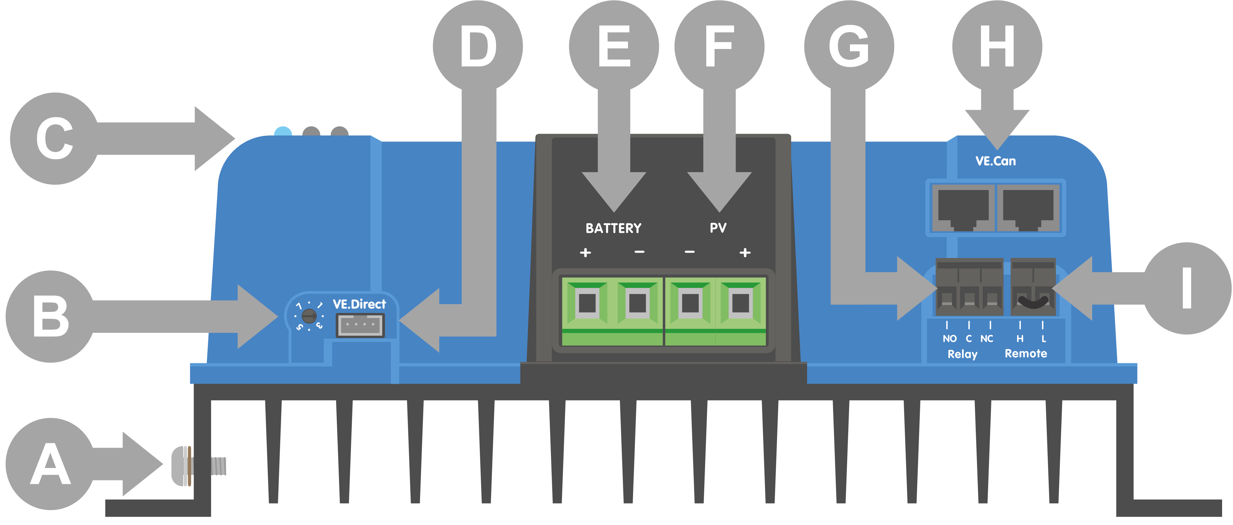

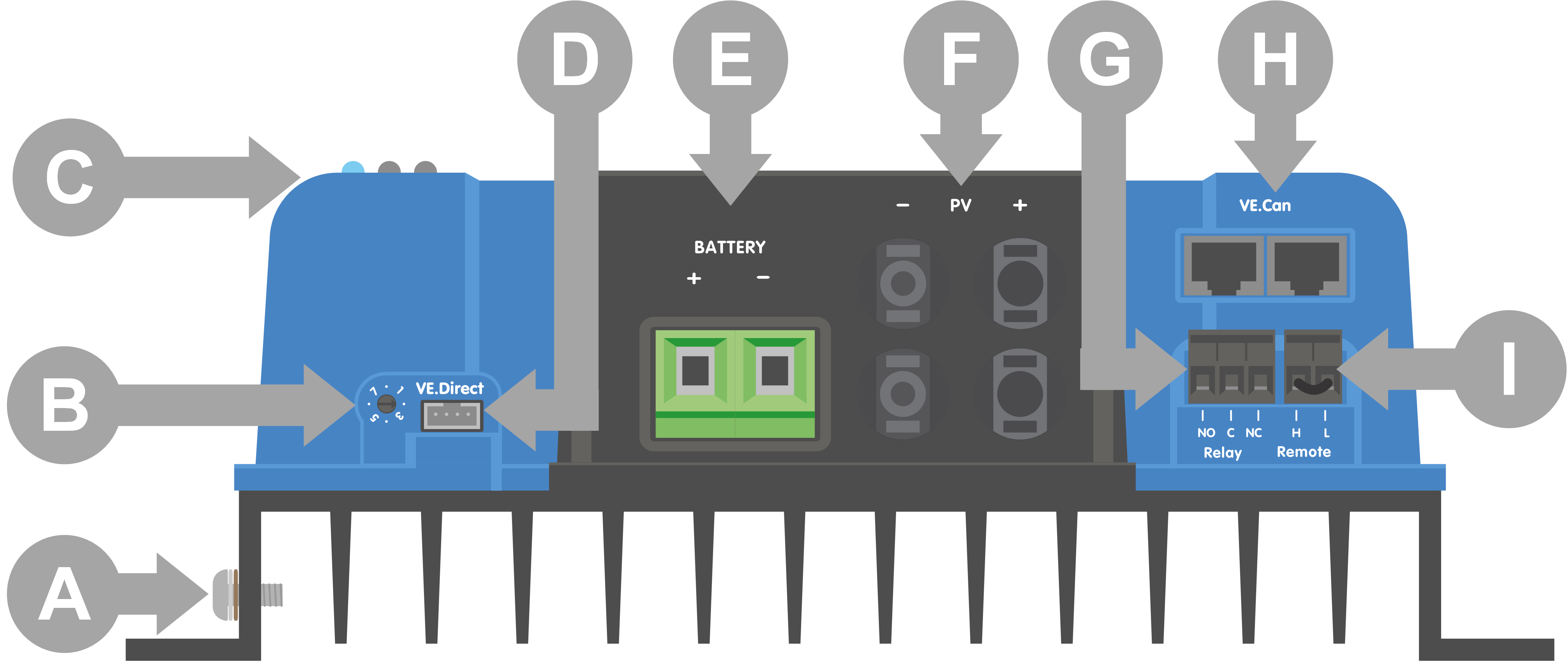

4.5. Yleistä kytkennästä
Tr-malli.
70 A MC4 -malli.
85 A- tai 100 A-malli.
Tunnus
Kuvaus
A
Maadoituksen ruuviliitäntä.
B
Kiertokytkin.
C
Merkkivalot.
D
VE.Direct-liitäntä.
E
Akun ruuviliittimet.
F
Aurinkopaneelin ruuviliittimet.
G
Releen ruuviliittimet.
H
VE.Can-liitännät.
I
Kauko-ohjausliittimet.

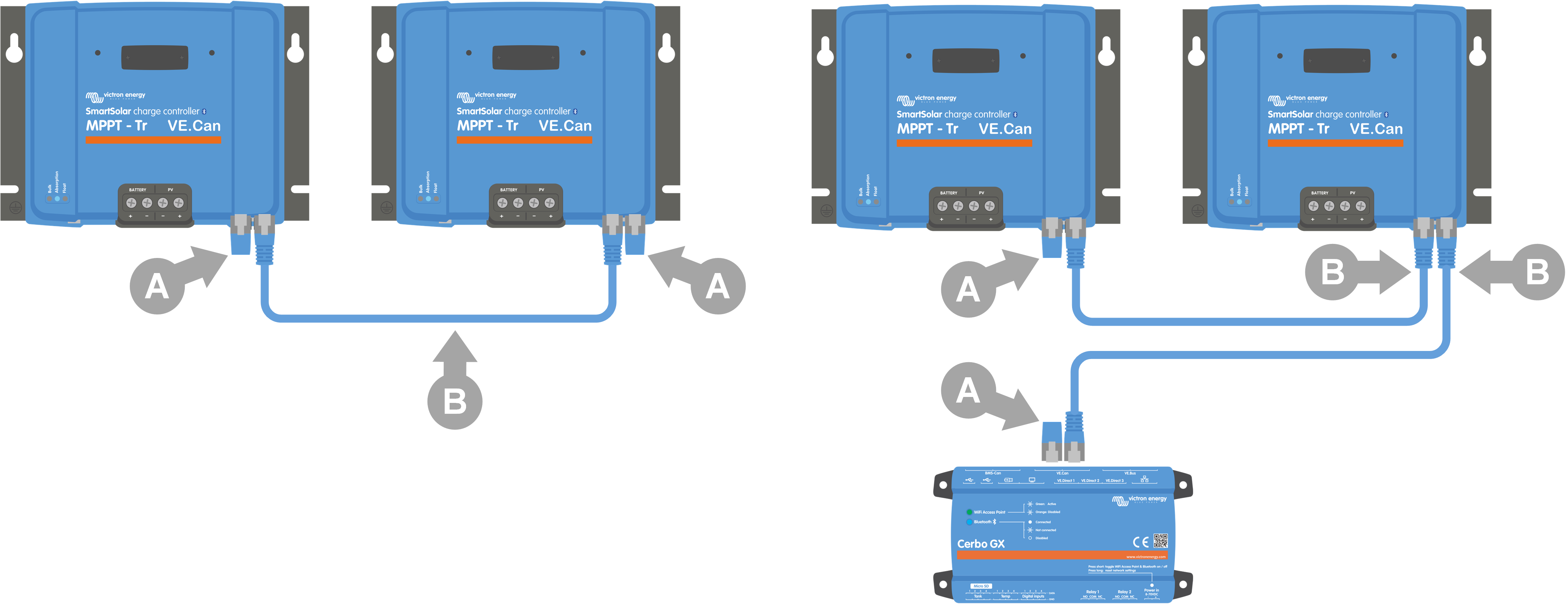

4.7. VE.Can-portit
Laitteen kahta RJ45 VE.Can ‑porttia voidaan käyttää tiedonsiirtoon useiden VE.Can-ominaisuudella varustettujen Victron-tuotteiden välillä.
Jopa 25 laitetta voidaan ketjuttaa yhteen RJ45 UTP ‑kaapeleilla (kaapelit eivät sisälly toimitukseen).
Ketjun ensimmäiseen ja viimeiseen laitteeseen tulee olla asennettuna VE.Can RJ45 -pääteliitin (kaksi pääteliitintä sisältyy toimitukseen).
Kytkentäesimerkki on esitetty alla olevassa kuvassa.
MPPT_VE_Can_-_VE_Can_connection.svg
A: VE.Can‑pääteliitin - B: RJ45 UTP -kaapeli.
Vasen: Useita VE.Can-lataussäätimiä liitettynä yhteen synkronoitua latausta varten.
Oikea: Useita lataussäätimiä liitettynä GX-laitteeseen synkronoitua latausta ja valvontaa varten.
VE.Can +V ‑linja on liitetty akun plusliitäntään ja -V ‑linja on liitetty akun miinusliitäntään ja aurinkopaneelin miinusliitäntään. Tämä tarkoittaa, että kaikki VE.Can-liitäntään liitetyt laitteet ovat akun jatkuvia kuormia.
VE.Can-väylä ei ole galvaanisesti eristetty. Järjestelmät, joissa on positiivinen maadoitus, edellyttävät erillistä CAN-eristysmoduulia (hankittava muulta toimittajalta kuin Victron).
