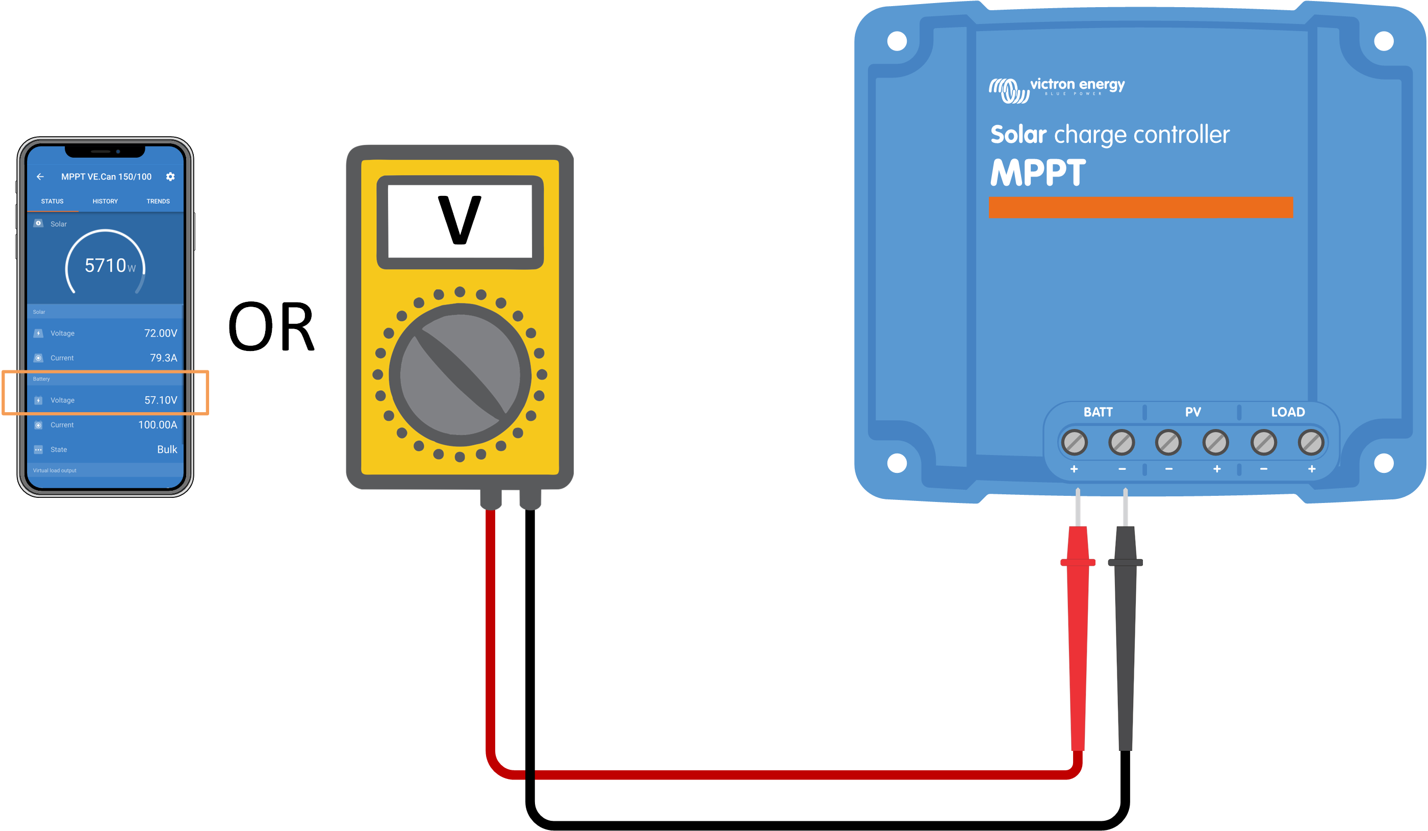

Kontroll av batterispänning | ||
Steg 1 | Använd appen VictronConnect, en ansluten skärm eller en GX-enhet för att läsa av solcellsladdarens batterispänning eller använd alternativt en multimeter för att mäta batterispänningen vid solcellsladdarens anslutningar.
Steg 2 | Använd en multimeter för att mäta spänningen vid batterianslutningarna.
Steg 3 | Jämför de två spänningarna. | |
Steg 4 | Om det förekommer en spänningsskillnad bör du hitta anledningen till det genom att följa spåret från solcellsladdaren till batteriet för att identifiera orsaken.

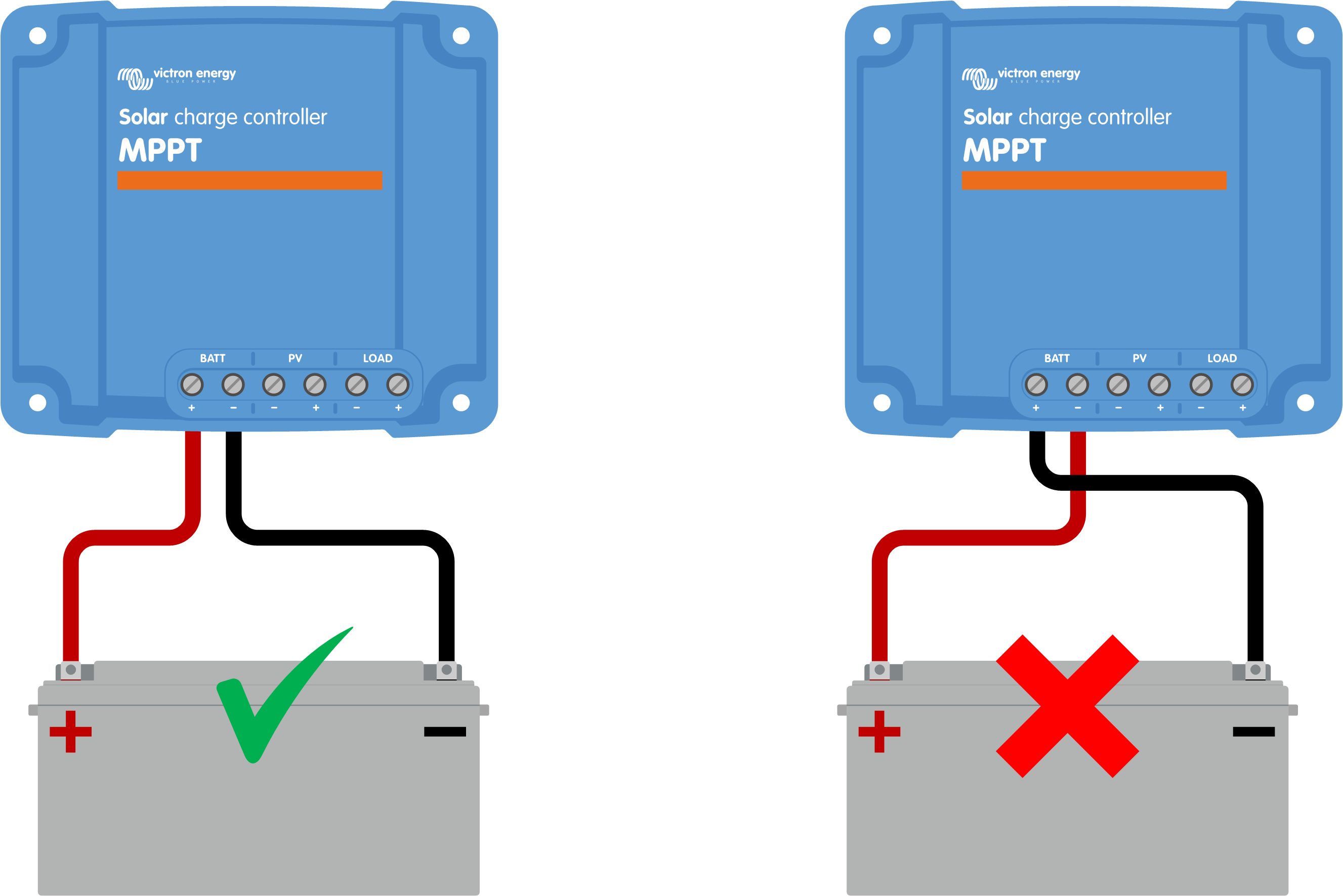

8.5.3. Omvänd batteripolaritet
Omvänd polaritet är när den positiva och den negativa batterikabeln av misstag har förväxlats. Det innebär att den negativa batterikabeln har kopplats till solcellsladdarens positiva terminal och den positiva batterikabeln har kopplats till solcellsladdaren negativa terminal.
Exempel på korrekt och inkorrekt (omvänd) batteripolaritet.
Observera
Var medveten om att en röd kabel eller en positivt märkt kabel inte nödvändigtvis betyder att kabeln faktiskt är positiv. En felaktig dragning eller etikettering kan ha skett när solcellsladdaren installerades.
Dubbelkolla alltid batteripolariteten innan du återansluter batterikablarna till solcellsladdaren.
Omvänd batteripolaritet kan eventuellt skada solcellsladdaren och leda till att dess säkring går av säkerhetsskäl. Den här säkringen kan gå före den externa säkringen i batterikabeln. Om du upptäcker en trasig solcellsladdarsäkring ska du, innan du försöker byta ut den, läsa avsnittet om Trasig säkring för utvärdering om ett byte av säkringen lagar solcellsladdaren. I vissa fall kan solcellsladdaren fortfarande vara trasig även efter att säkringen har bytts ut.
Solcellsladdaren är inte skyddad mot omvänd batteripolaritet och ingen skada som orsakas av detta täcks av garantin.

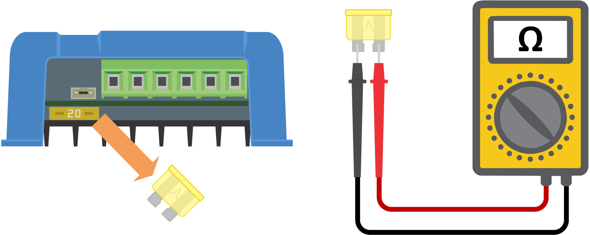

8.5.4. Trasig säkring
Solcellsladdaren är utrustad med en åtkomstbar säkring som oftast går om batteriet av misstag har blivit anslutet med omvänd polaritet.
Steg för att kontrollera säkringen: | ||
Steg 1 | Avlägsna säkringen. | |
Steg 2 | Använd en multimeter i motståndsläge för att kolla efter kontinuitet.
Steg 3 | Om säkringen är trasig, kontrollera batteripolariteten och rätta till vid behov. Se avsnittet om Omvänd solcellspolaritet. Kom ihåg att omvänd batteripolaritet täcks inte av garantin. | |
Steg 4 | Om den nya säkringen också går är enheten trasig. | |

Kontroll av spänningsbortfall i batterikablar | ||
Steg 1 | Säkerställ att laddaren laddar med full ström, helst på morgonen. Använd appen VictronConnect för att bekräfta utgångsströmmen. | |
Steg 2 | Använd appen VictronConnect eller en multimeter och mät spänningen på solcellsladdarens batterianslutningar.
Steg 3 | Mät batterispänningen vid batterianslutningarna genom att använda en multimeter.
Steg 4 | Jämför de två spänningarna för att identifiera eventuell spänningsskillnad. | |
VE.Smart Networking kan hjälpa vid mindre spänningsbortfall. För större spänningsbortfall kan det däremot vara ett problem med kablarna mellan solcellsladdaren och batteriet, vilket måste åtgärdas först innan du går vidare.

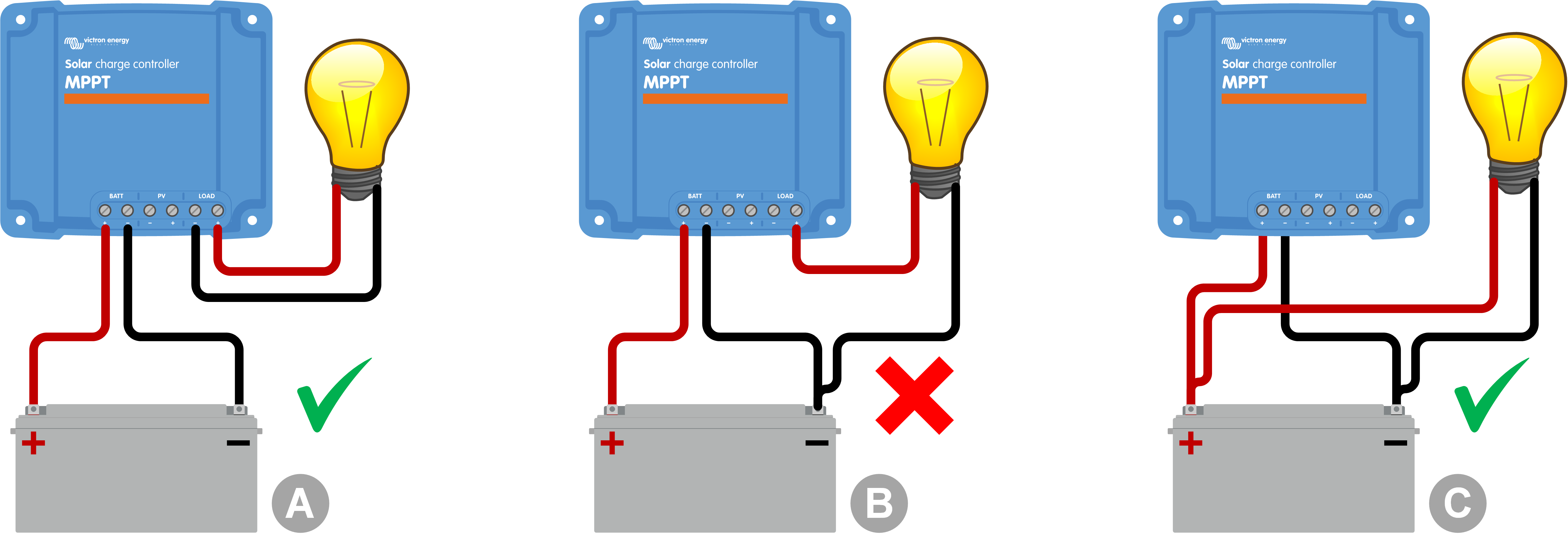

8.10.2. Felaktig belastningsutgångsströmavläsning
Kontrollera följande för att felsöka avläsningen av belastningsutgången:
Korrekt strömavläsning:
Säkerställ en korrekt avläsning av belastningsutgången genom att ansluta alla belastningar till solcellsladdarens positiva och negativa terminaler (bild A).
Inkorrekt strömavläsning:
Anslut inte belastningens positiva kabel till belastningsutgången och den negativa kabeln till batteriet (bild B). Detta kommer att leda till en felaktig belastningsströmavläsning.
Förbikoppling av strömavläsningen:
Vissa belastningar, särskilt växelriktare, kopplas bäst direkt till batteriet. Detta kan dock leda till en ofullständig belastningsströmavläsning eftersom den inte räknar med strömmen som flyter direkt till den batterianslutna belastningen (bild C).
För att åtgärda detta kan du överväga att lägga till en batteriövervakare till systemet. Batteriövervakaren mäter alla strömmar som kommer in i eller lämnar batteriet, inklusive de som är riktade till belastningar som är direktanslutna till batteriet.
